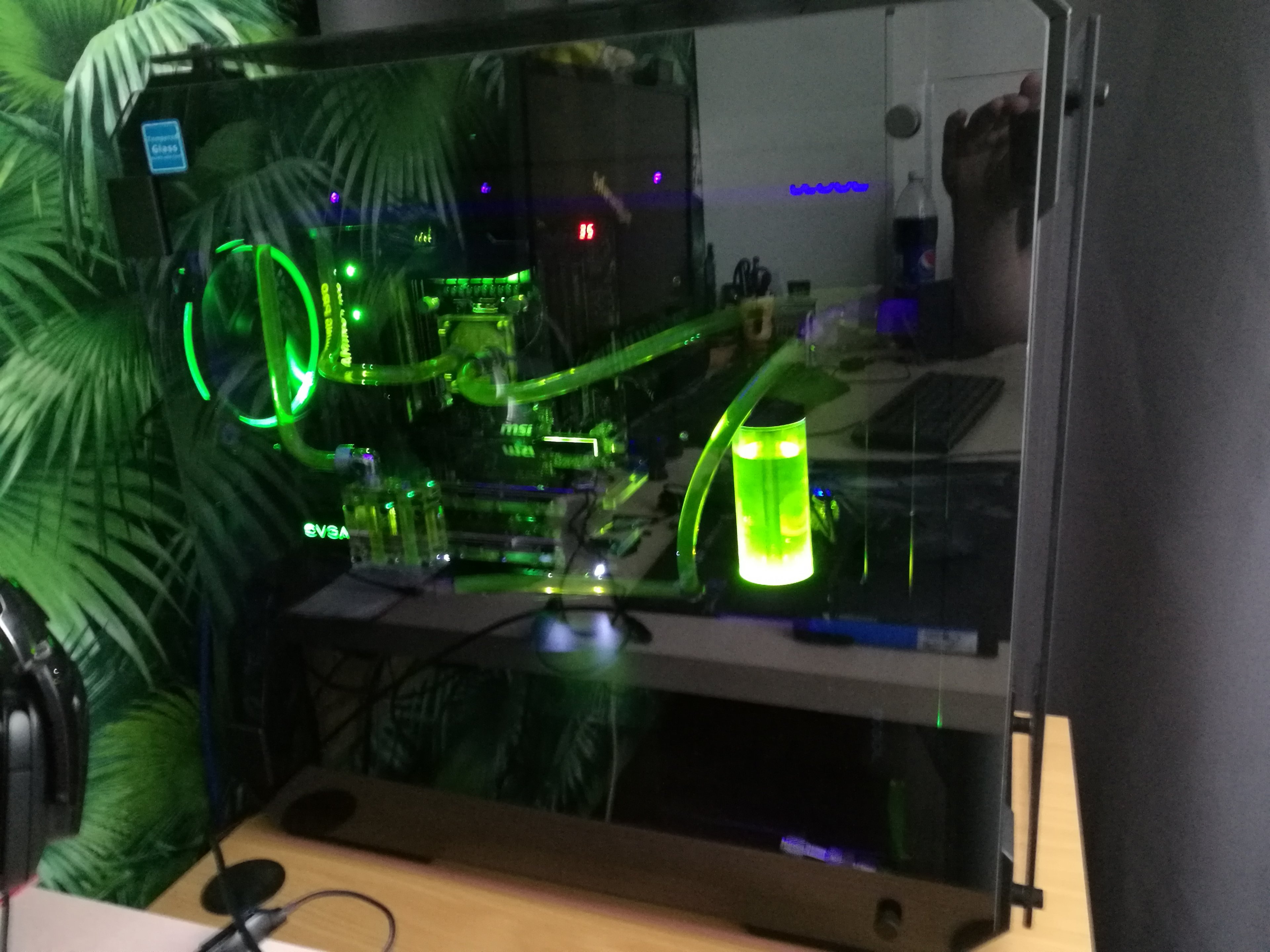

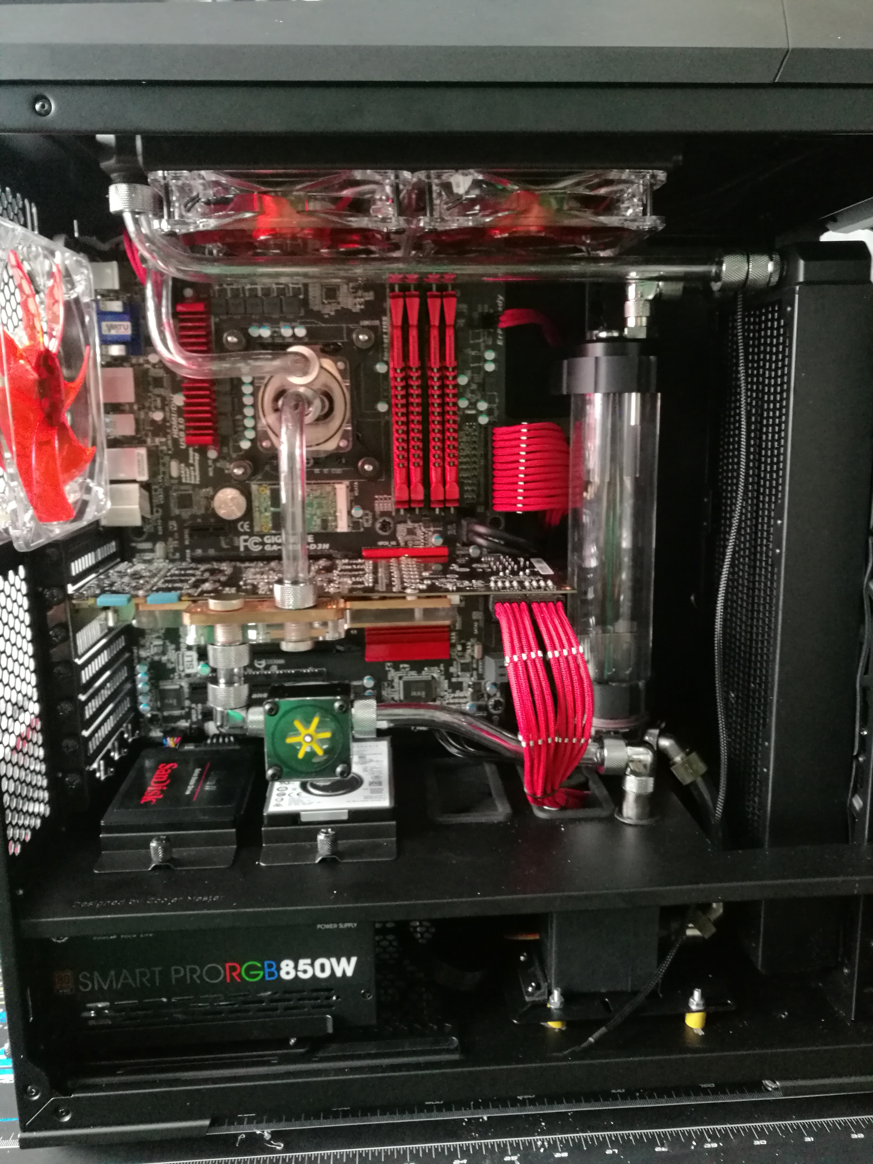

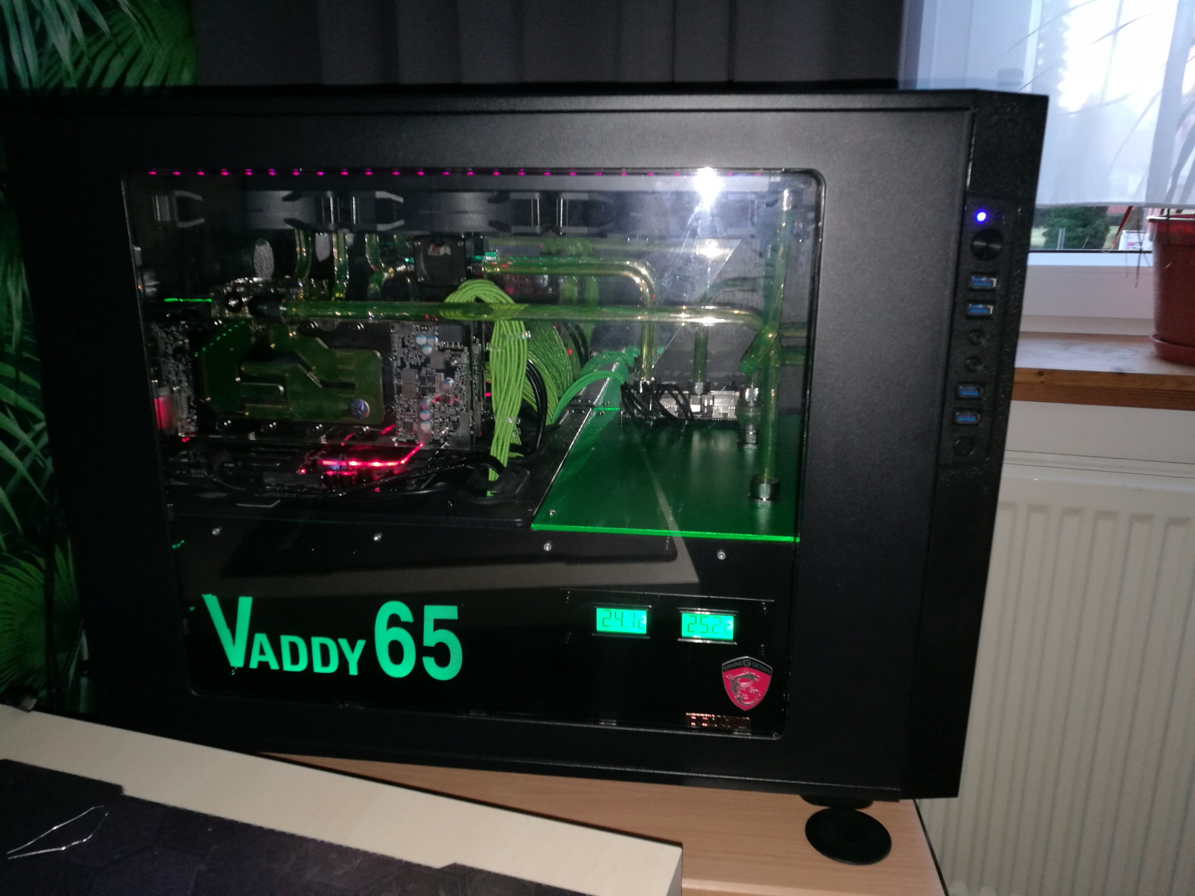

Schlachanschlüsse passen NICHT mit Hardtubes !!!!! Wozu brauchst Du den ,,Brückstecker " eine Büroklammer macht es auch . Bei Schlauch braucht man keinen ,, Entgrater " . Was willst Du für Lüfter nutzen ?! Mein Tipp : schaue mal bei : Aqutuning.de , melde dich im Forum kostenlos an , da sind die richtigen ,,Wasserspielkinder" mit Plan unterwegs . Ich habe selbst auch erst mit Schlauch gebaut ( da gab es noch keine Tubes) ist einfacher und ,,kostengünstiger " als Hardtubes . So könnte es dann mit Übung und Geschick aussehen. Also viel Spass.
