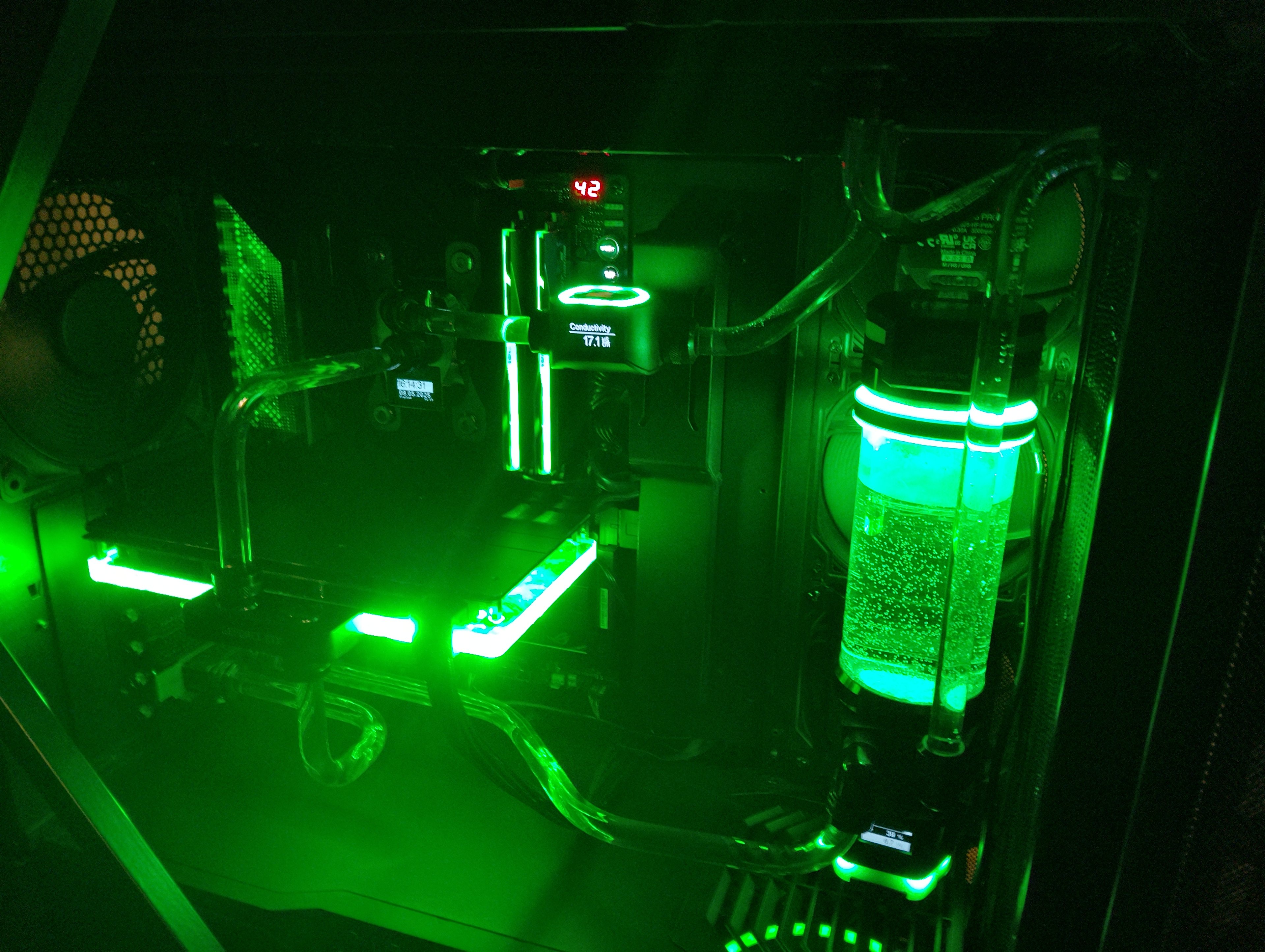

Da kommen wir schon zu meiner 2ten frage. Da das hs 420 ja nur 5 GPU Slotblenden besitzt, wollte ich wissen ob da hardtubes problemlos nach draussen verlegbar sind oder ob das extrem knapp wird? Bzw werden bei dem Gehäuse bei einen ATX Motherboard die 1-2 Blende für wassergekühlte GPU entfernt, oder ist es wie bei den meisten Gehäuse die ich kenne das die 2-3 Blende entfernt wird? Bei mein aktuellen Gehäuse musste ich auch 2-3 Blende entfernen am Bild zu erkennen.
