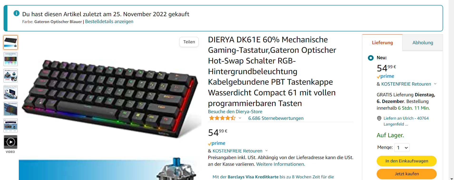

Ich habe mir fuer 12 Euro eine Tastatur mit blauen Switches geholt.
Wollte ich schon immer haben, leider sind die Dinger entweder suendhaft teuer oder eben im amerikanischen Layout.
Wie man sieht, schreibe ich bereits darauf und bin echt mal mehr als begeistert!
Die Frage: da die Tasten austauschbar sind, ich aber keine Ahnung habe, welches deutsche Tastenset kann ich wo kaufen?
Die Tastatur auf dem Bild ist ANSI.
Eine günstige Alternative für ISO(DE) sind normalerweise die GPBT Sets. Die passen hier aber nicht...
Kannst jetzt natürlich ein Teleport Set kaufen um ANSI DE zu realisieren, das Set kostet dann aber in etwa 10 mal so viel wie die Tastatur. Musst du wissen ob sich das lohnt.
P.S. Die Taste <>| zwischen Y und LShift fehlt natürlich auch. Sofern es keine Software für die Tastatur gibt so dass man die Taste auf Layer legen könnte verlierst du die komplett wenn du im OS als Sprache Deutsch einstellst.
