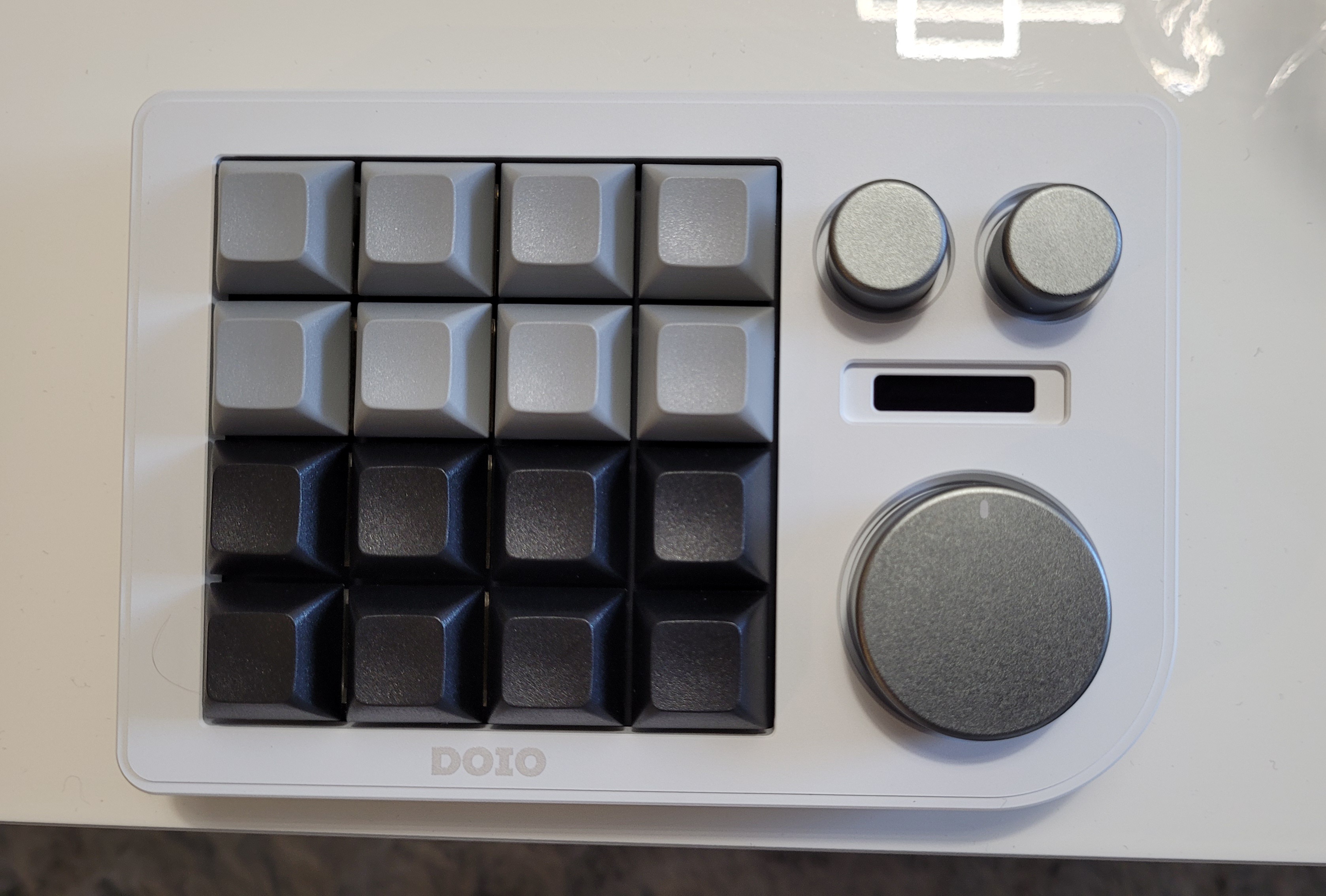

@erazzed vielleicht würdest du mit sowas glücklich werden.
Genug Drehregler und genug Makros. :D
Reaktionen: FR3DI, dropback und YomDom
