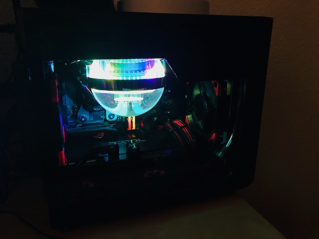

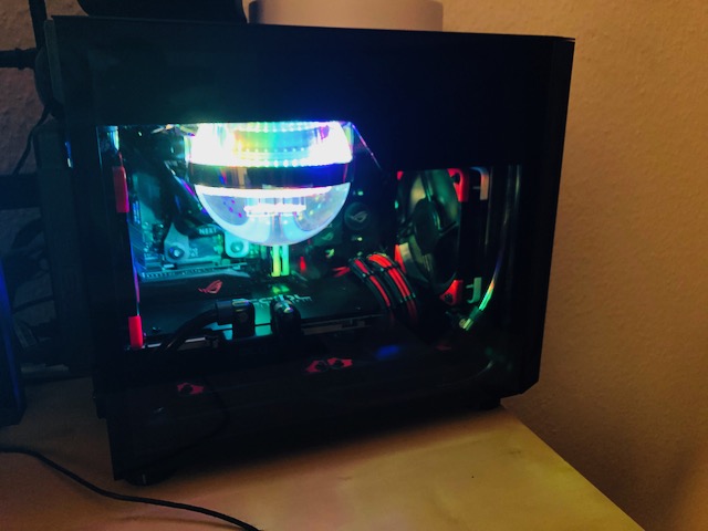

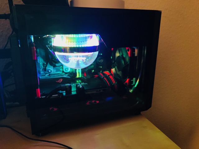

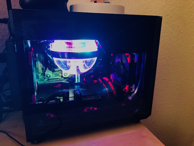

Hier nochmal aktuelle Bilder im Betrieb:
