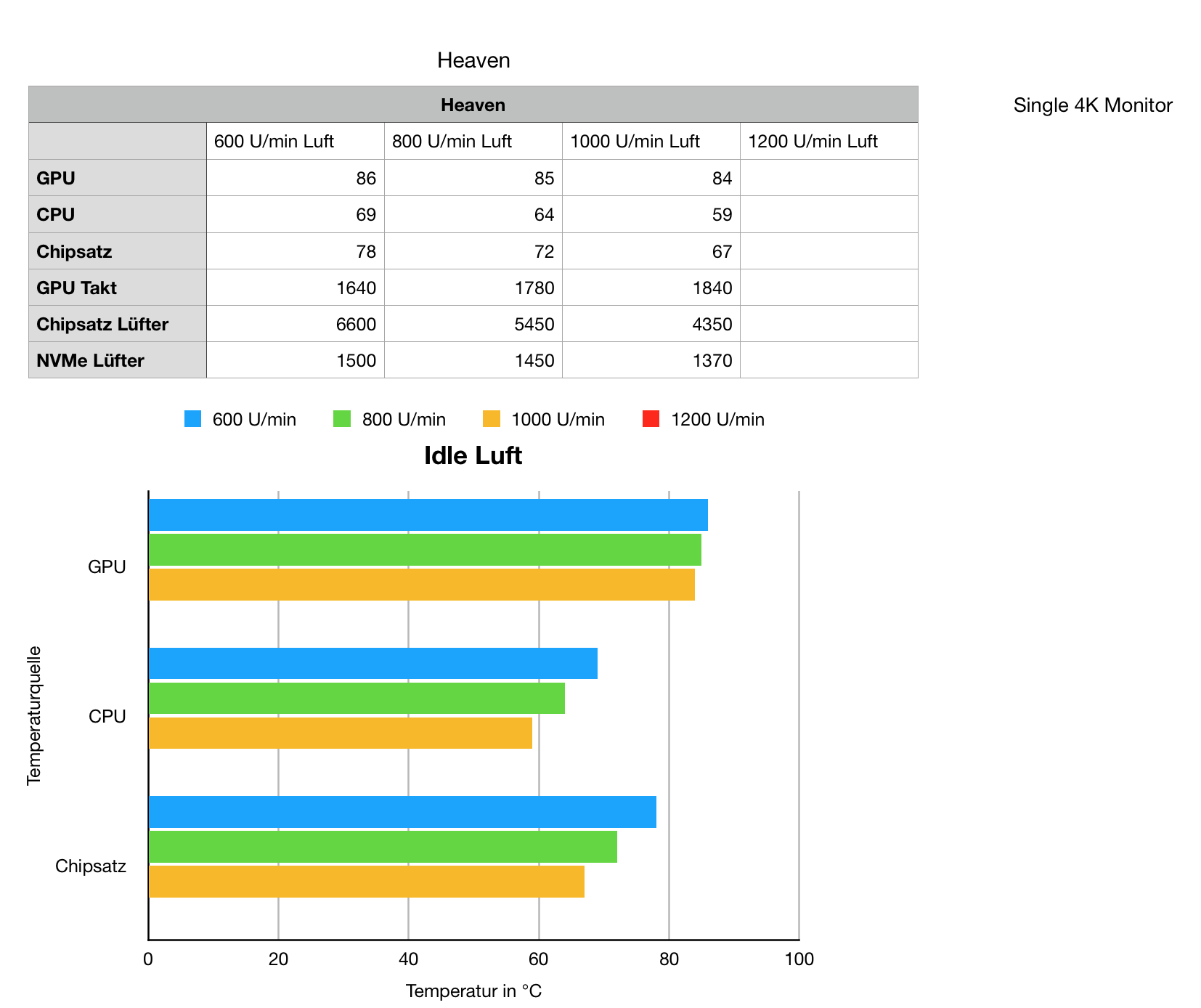

Erst mal danke für deinen ausführlichen Beitrag. Bezüglich der Radiatoren denke ich, dass das schon ok ist, da die Slims von XSPC laut Messungen performen wie von anderen Herstellern normale 30er Rads.

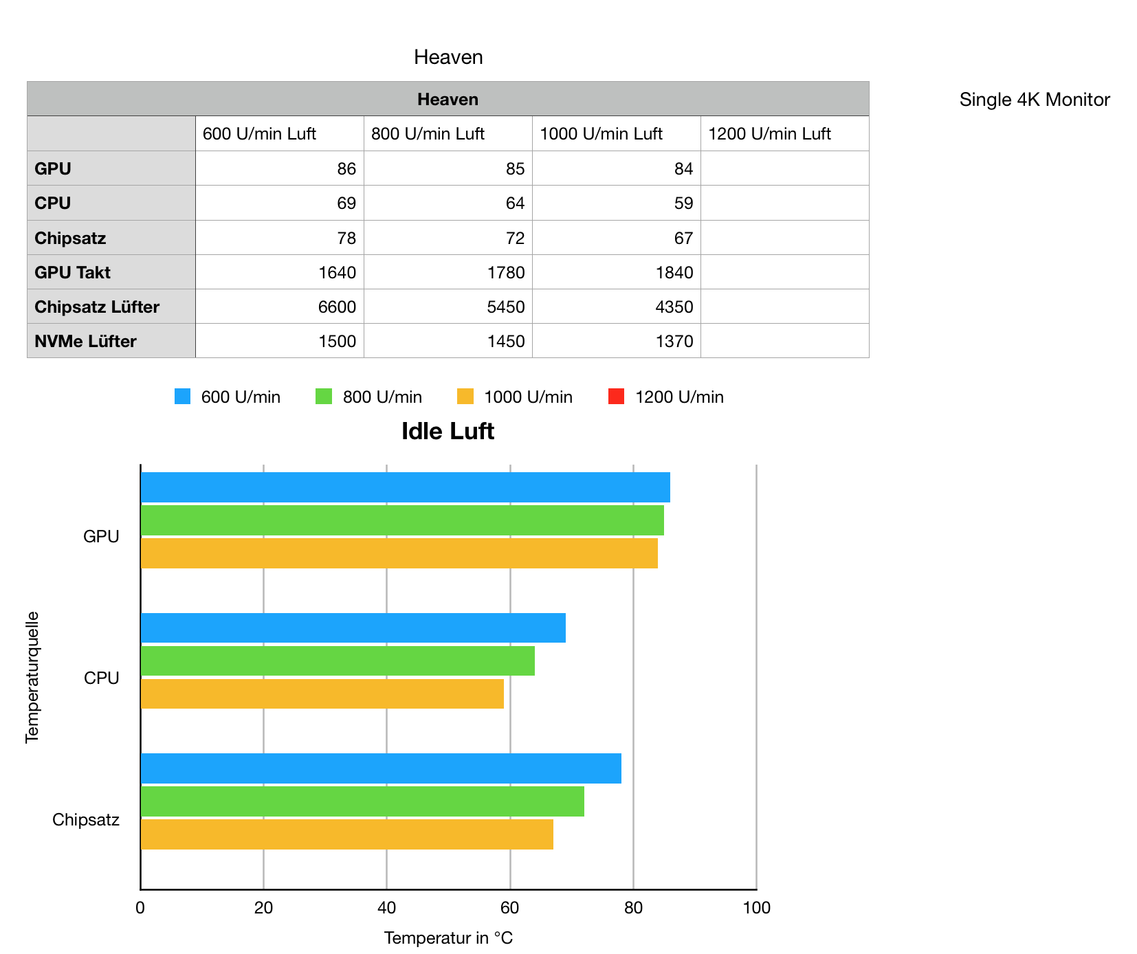

Der ganze Krempel liegt hier nun schon rum und wartet auf den Einbau und dann sind wir alle schlauer ;-) Ich messe gerade noch das auf Luft aufgebaute System in 3 Szenarien mit jeweils 4 Lüfterstufen komplett durch, um das später sauber vergleichen zu können. Dann hat man zumindest auch belastbare Zahlen.
Variante 2 würde vermutlich die geringsten Gehäusetemperaturen bringen, allerdings ist echt die Frage machen die Lüfter überhaupt was wenn keine Luft irgendwo nachkommen kann. Echt schwierig ;-)
V3 hätte halt den Vorteil, dass 3x120 von 4 Frischluft kriegen und normalerweise ist das DeltaT über die Rads entscheidend.

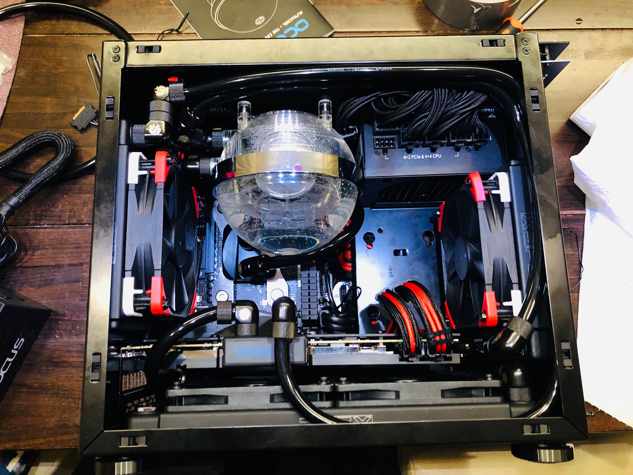

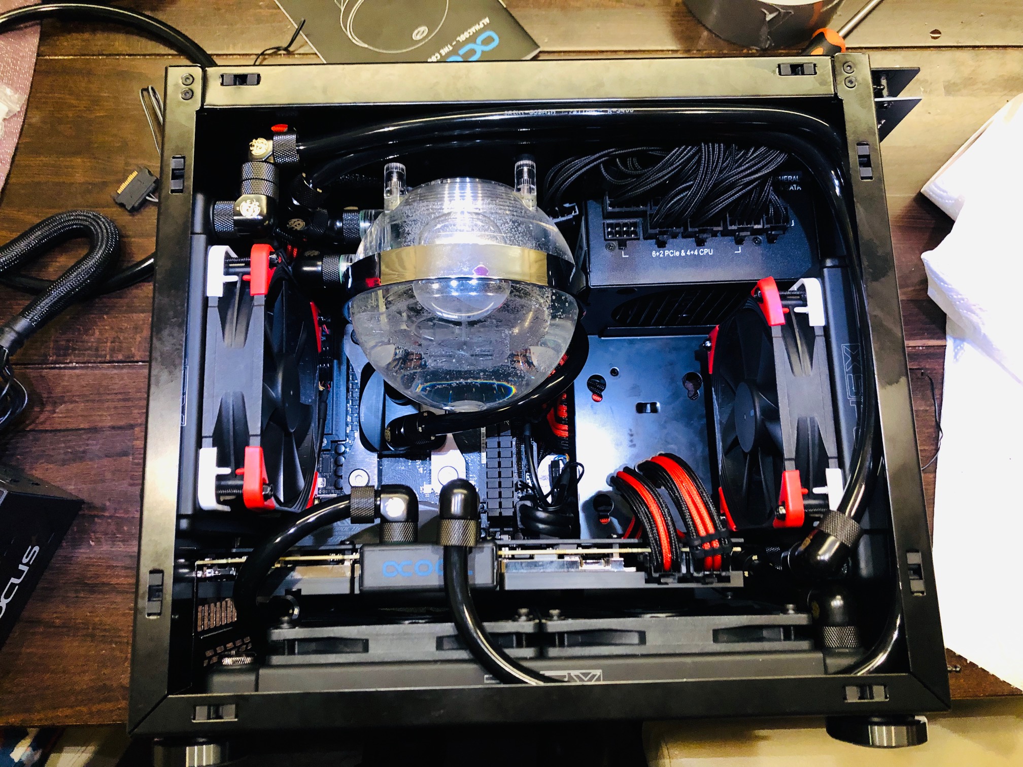

Wollte euch mal ein kurzes Update geben. Habe heute angefangen umzubauen, bin aber noch nicht fertig. Natürlich super eng und manche Sache musste ich tricksen. Fasse ich aber am Ende alles zusammen :-)
Es wird alles passen und sieht sogar für meinen Geschmack richtig geil aus. AGB Einbau oben wird bisl kniffelig aber geht auch. Aufgrund der Verschlauchung kann ich den AGB auch rausnehmen und dann darüber entleeren und entlüften.

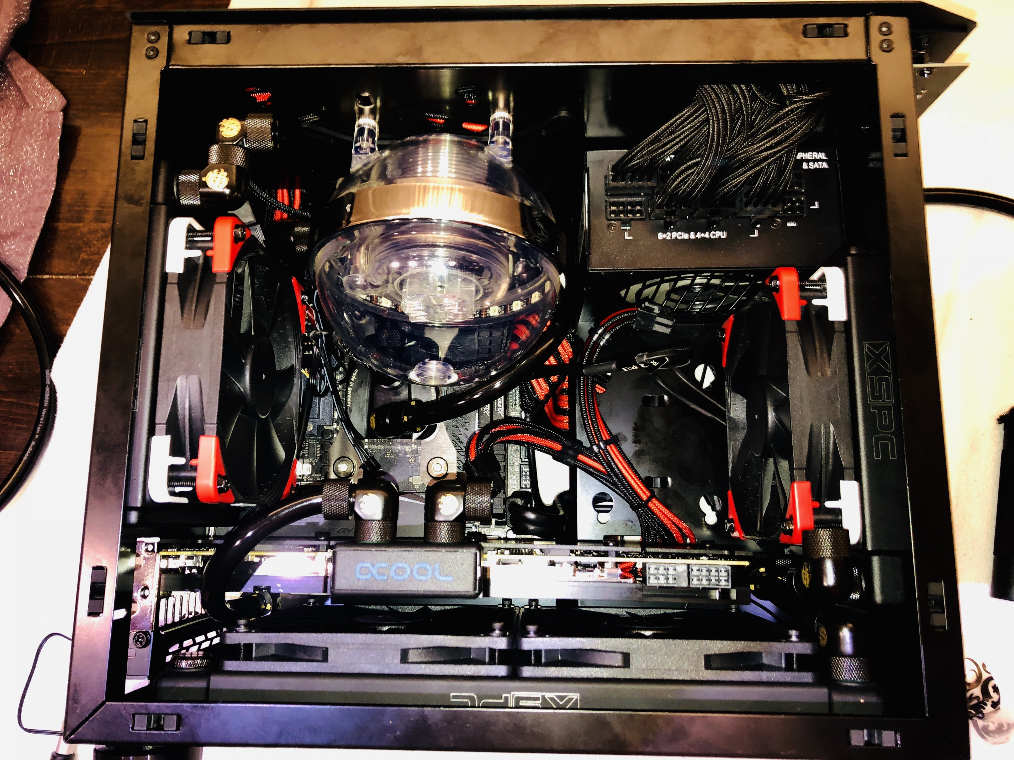

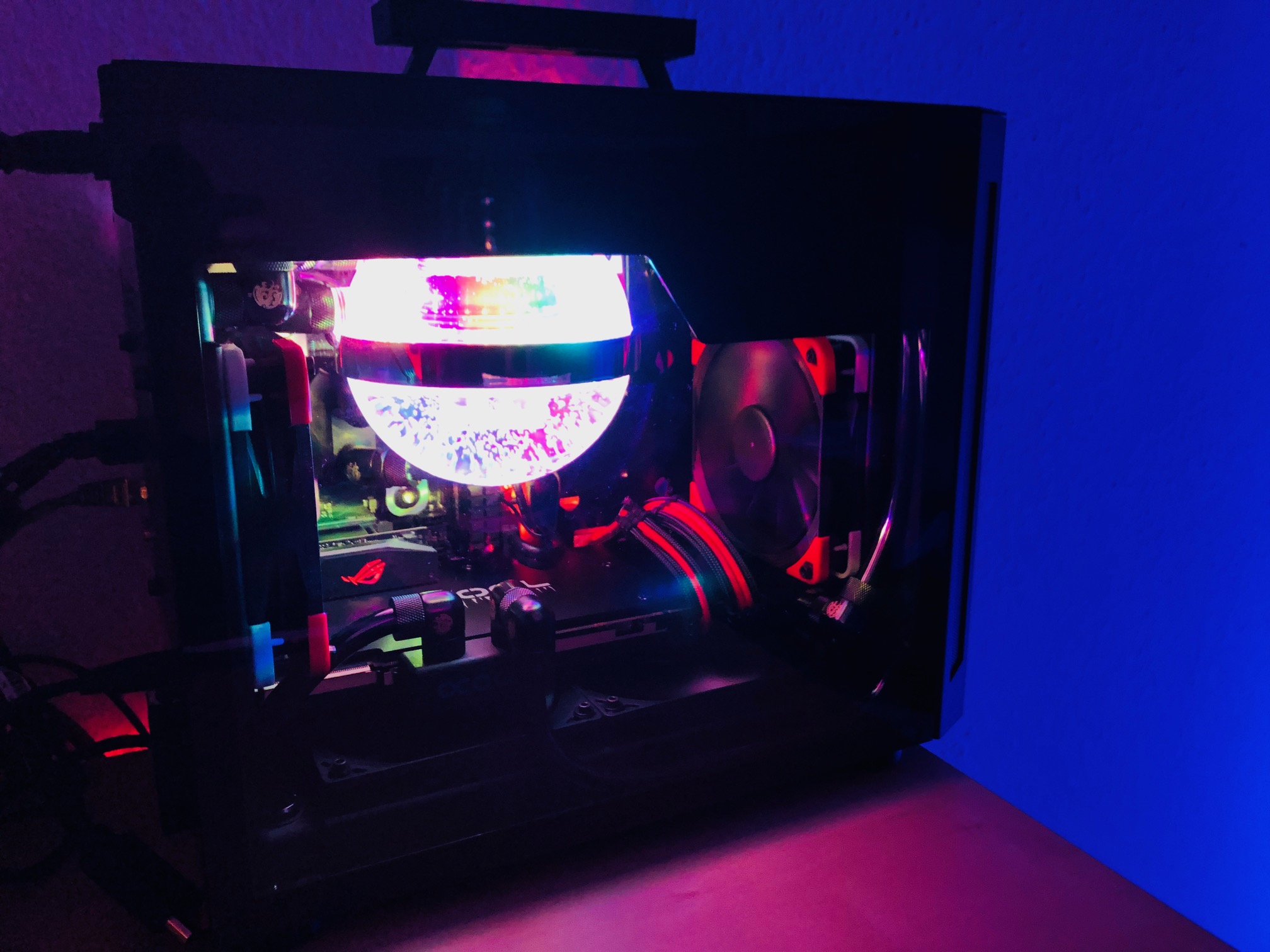

Ich kann Vollzug vermelden. Gestern die restlichen Arbeiten erledigt und das System befüllt und kalt auf Undichtigkeiten geprüft. Dann das erste Mal anschalten des gesamten PC´s :-) Schon ein kribbeliger Moment. Es gab noch eine Schreckmoment als ich Tropfgeräusche hörte während das System sich aufheizte --> hatte an der GPU vergessen einen Fitting/Schlauch richtig mit der Überwurfmutter anzuziehen.
Ich bin persönlich von meinem System absolut begeistert. Ich habe gestern nur erste Versuche mit den Lüftern etc. gemacht. Ich kann das System bei Last insgesamt leiser als unter Luft fahren. Die CPU Temperatur ist glaube etwas höher, dafür die GPU deutlich kühler. Erste Indikation....mit 800 U/min auf den Rads komme ich bei Heaven auf maximale Wassertemps von 50-53°C und GPU dann bei 65°C ca.
Ich werde hier noch mehr Messungen machen, da ich das System noch feintunen muss. Bspw. werde ich die Prolimatech Lüfter von den Noctuas getrennt laufen lassen, da man mit den Prolimatech bei gleicher Lautstärke höhere Drehzahlen fahren kann. Um wirklich Luft durch die Rads zu drücken sind aber mindestens 600 U/min notwendig. Von meinen verwendeten Komponenten bin ich absolut begeistert:
AGB+Pumpe VP755 V3
- bei 75% unhörbar, bei 100% ungefähr wie eine alte bessere HDD
- sieht klasse aus und hat 700 ml --> große Wärmekapazität
- Einbau war sehr gut machbar im Deckel
- keine Glucker oder Nebengeräusche, auch von den Rads nichts
Bitspower Fittings 11/8
- sehr hochwertig, auf Anhieb dicht
- hatte alle notwendigen Elemente verfügbar und sehr gut kombinieren können
CPU Kyros Next
- alles top, Performance kann ich schwer einschätzen
GPU Kühler Alphacool Alphacool Eisblock GPX-N Acetal Nvidia Geforce RTX 2080/2080Ti M02
- Verarbeitung und Passgenauigkeit top
- Einbau lief problemlos
- eine Schraube ging nicht am Board vorbei bei Verwendung der Backplate, diese musste ich entfernen und den die mit separaten schrauben unter der Backplate vershrauben --> ging aber so
XSPC Rads
- Verarbeitung top, nichts auszusetzen
Schlauch 11/8 3400
- machte guten Eindruck, flexibel und Radien möglich
Seht selbst und ich freue mich über Feedback. @Midium

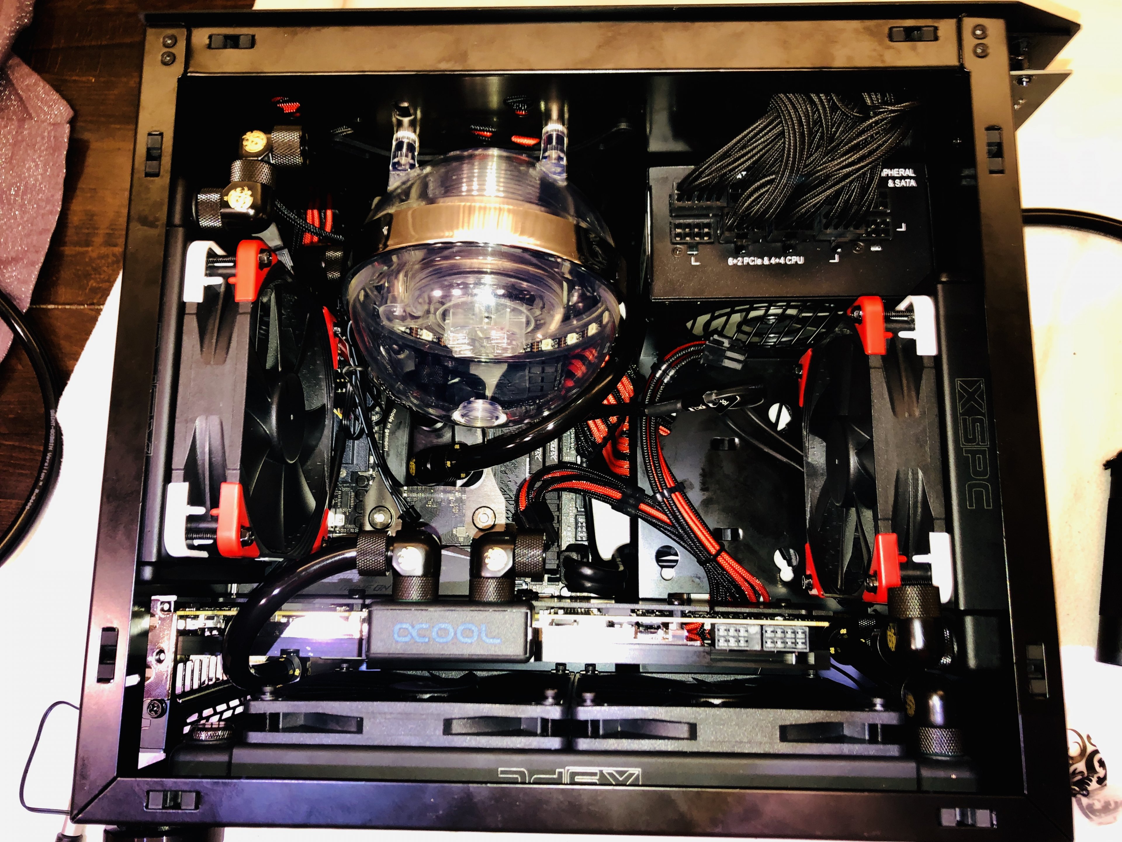

Wenn alle Radiatoren Frischluft bekämen, würde die Wassertemperatur wohl bei unter 40 Grad liegen.martin28bln schrieb:Erste Indikation....mit 800 U/min auf den Rads komme ich bei Heaven auf maximale Wassertemps von 50-53°C
- Mai 2019
- 174
@0-8-15 User wird vermutlich stimmen aber so vördere ich die warme Luft nach innen und der hintere Rad zieht dann noch heißere Luft und geht vermutlich vom Wirkungsgrad runter. Der vorne und hinten schiebt unter Last schon ordentlich warm raus. Fraglich ob das so positiv ist das vorne nach innen zu blasen 😜 vielleicht teste ich das aber mal.

Die Wassertemparatur ist hoch. Unter 50°C wäre gut, wenngleich ich das im Hochsommer auch nicht schaffe.
Welche Lüfter sind verbaut?

@martin28bln, ich wollte nur aufzuzeigen, wie stark deine Radiatoren aktuell unter Frischluftmangel leiden. Wie man das Problem in dem kleinen Gehäuse beheben kann, ist dann ein anderes Thema. Auf jeden Fall nicht durch reines Umdrehen mancher Lüfter.
- Mai 2019
- 174
@modena.ch die unten im Gehäuseboden auf dem 240er ziehen Frischluft, werden vermutlich aber auch von der Graka etwas gehemmt. Ich baue später mal den Front auch auf Frischluft um und werde das mal prüfen. Um das zu verifizieren fahre ich aktuell Messungen bei verschiedenen aber konstanten Lüfterdrehzahlen.
@0-8-15 User wie eben erwähnt ich werde berichten. Weiß ja selber, dass das DeltaT eigentlich entscheidend ist aber weiß nicht wie das Board usw. die höheren Gehäuseinnentemperaturen verkraftet.
@burnout150 front und back sind Nocta NF-12 im push Betrieb nach Außen. Unten sind Vortex von Prolimatech im Pullbetrieb nach Innen. Die Prolimatech sind auf jeden Fall leiser als die Noctua bei gleicher Drehzahl aber weiß nicht wieviel Luft die dann jeweils machen. Wie gesagt das mit den Wassertemperaturen teste ich gerade.
Mal ne andere Frage. Ich habe durch die Anordnungen höhere CPU Temperaturen, da die CPU das Wasser nach der GPU und nur durch einen 120er gekühlt bekommt. Macht es Sinn, dass die CPU nach Radiatoren aber vor GPU kommt? Könnte ich mit etwas Aufwand umbauen, indem ich in/out an der Pumpe/AGB vertausche.
