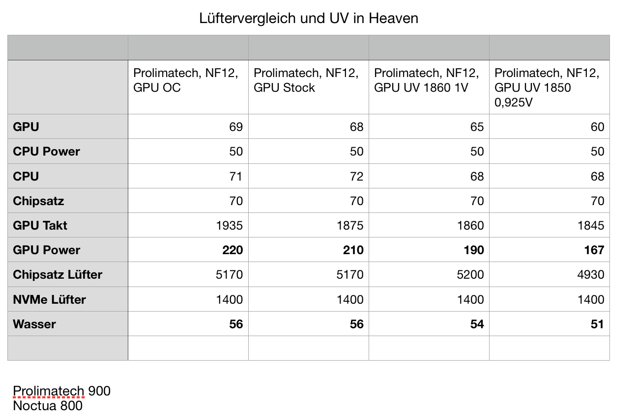

@0-8-15 User der Tipp mit dem UV war spitze. Habe aber mit meiner KFA2 OC aber nicht soo viel Glück. Fahre aktuell 1850 Mhz mit 0,95V. Ich spare damit aber fast 50W zum OC Profil und die Wassertemps gingen echt deutlich runter. Seht selbst:

modena.ch schrieb:
Mit dickeren Radiatoren oder mit mehr FPI sind die F12 wegen ihres höheren Drucks zu bevorzugen.
Und natürlich ist die Lautstärke zu vergleichen, Noctua gibt bei den F12 22,4dB an und bei den A12 22,6dB
Darüber dass die Preisleistung des NF-A12x25 mies ist, sind wir uns wohl alle einig. Für den Rest schau dir bitte den oben verlinkten Leistungsvergleich an.
modena.ch schrieb:
Das ist definitiv keine 30€ pro Lüfter wert.
Ich würde es wohl auch zuerst mit den Artic P12 PWM PST (schwarz, günstig, druckvoll und leise) probieren.
Mache da keine halben Sachen, da ich soviel Kohle bisher reingesteckt habe spare ich jetzt nicht bei den Lüftern. Die Tests zeigen auf Papier, dass sie 2-3K Wassertemperatur bringen. Wenn ich da mit meinen gestrigen Messungen vergleiche kann ich damit 20-30W mehr abführen bei gleicher Geräuschaufnahme. Finde ich schon ok.
Noctua hatte sich nochmal gemeldet und nun als Termin Q2/3 2020 für die schwarzen A12 genannt. Dann wird später darauf umgebaut....messen werde ich die in jedem Fall und anhand der gestrigen Messungen sollte man plausibel Unterschiede messen falls sie vorhanden sind.
Wie gesagt, mit dem UV fahre ich Wasser 50-51°C bei Heaven und GPU Temps von 59-60°C bei Lüfterdrehzahlen des F12 bei 800 U/min und der Prolimatech bei 900 U/min (Prol. höher weil sie leiser sind bzw. dann gleich laut).
Das System ist unter Last deutlich deutlich leiser als unter Luft im gleichen Gehäuse und auch leiser als die Komponenten im Darkbase 700. Ich finde das schon sehr erstaunlich wenn man sich den kompakten Build anschaut.
Ich denke ohne das System jetzt gehört zu haben, dass es für eine Costum-Wakü noch immer verhältnismäßig laut ist, aber angesichts der nicht ganz optimalen Voraussetzungen durch das Gehäuse ist das ein gutes Ergebnis. Statt unten wäre halt oben der Radiator besser ausgehoben und wenn dann noch normale Lüfter passen wäre es perfekt. Kompakte Mini-ITX-Systeme (mind. Unter 25l) und Costum-Wakü gibt es nicht so viele und bis vor ein paar Jahren war das auch noch undenkbar.
Jetzt warten wir noch auf die nächste Hitzewelle und wenn dann nichts drosselt bei 80% Lüfterdrehzahl dann würde ich sagen Ziel erreicht. Denke das sollte zu schaffen sein.

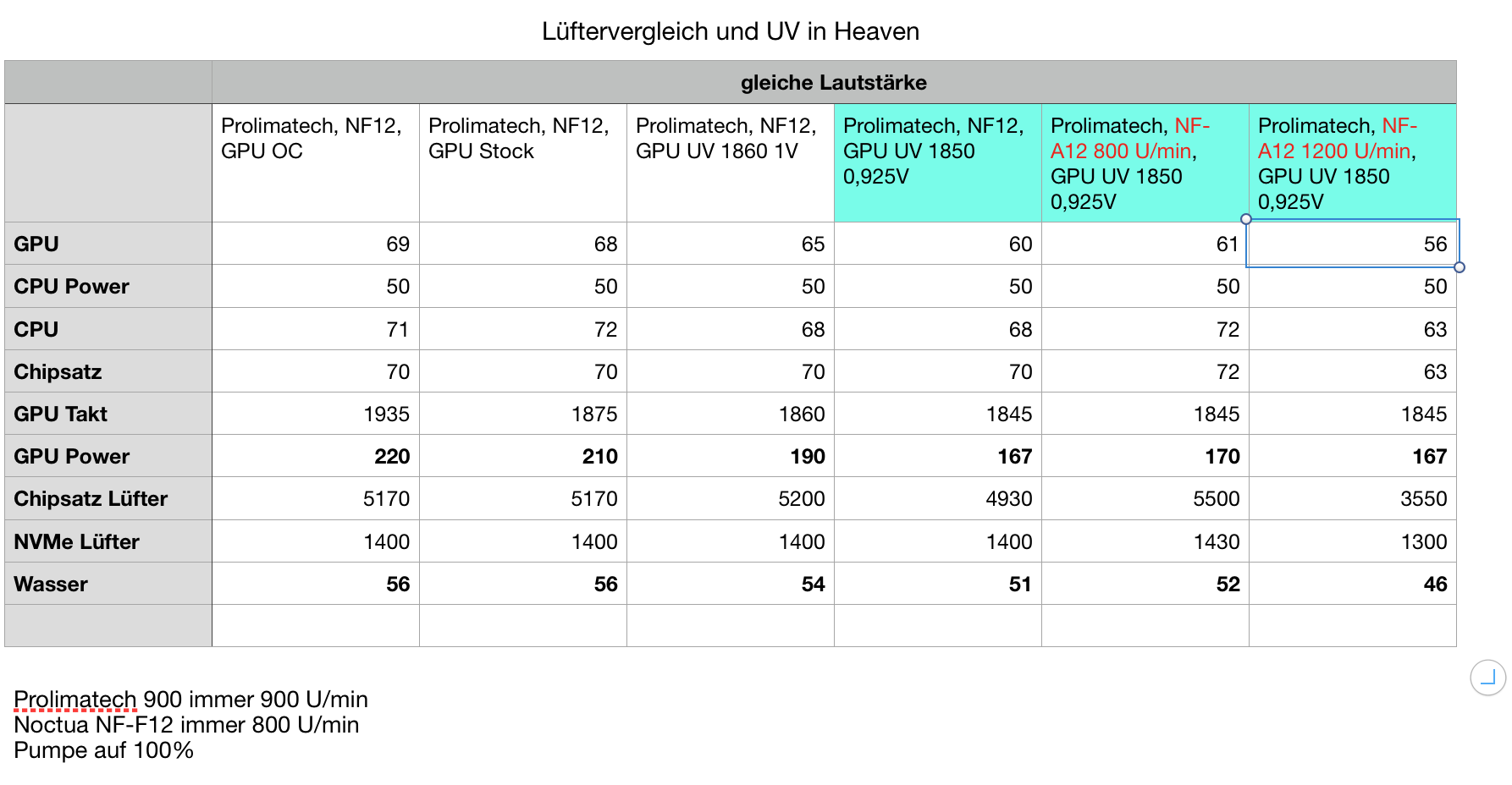

So wieder mal ein Update und für einige sicher interessant. Heute kamen die NF-A12, gleich montiert und getestet.
Seht selber:
1. bei identischen Drehzahlen zu den NF-F12 eher schlechter/vergleichbar.
2. bei identischer Lautstärke (versucht subjektiv einzustellen, indem ich mich an den 900 U/min der Prolimatech orientiert habe und die A12 nicht deutlicher raushören wollte)
--> 4-5 K weniger Wassertemperatur, GPU 5°C kühler, Chipsatz deutlich kühler und weniger Lüfterdrehzahl dessen
Ich kann die A12 fast 400 U/min höher fahren als die F12 bei gleicher Lautstärke. Das deckt sich tatsächlich mit anderen Berichten.
Aus meiner Sicht deutlicher Sprung durch die NF-A12. Jetzt müssen sie nur noch in schwarz kommen ;-)
