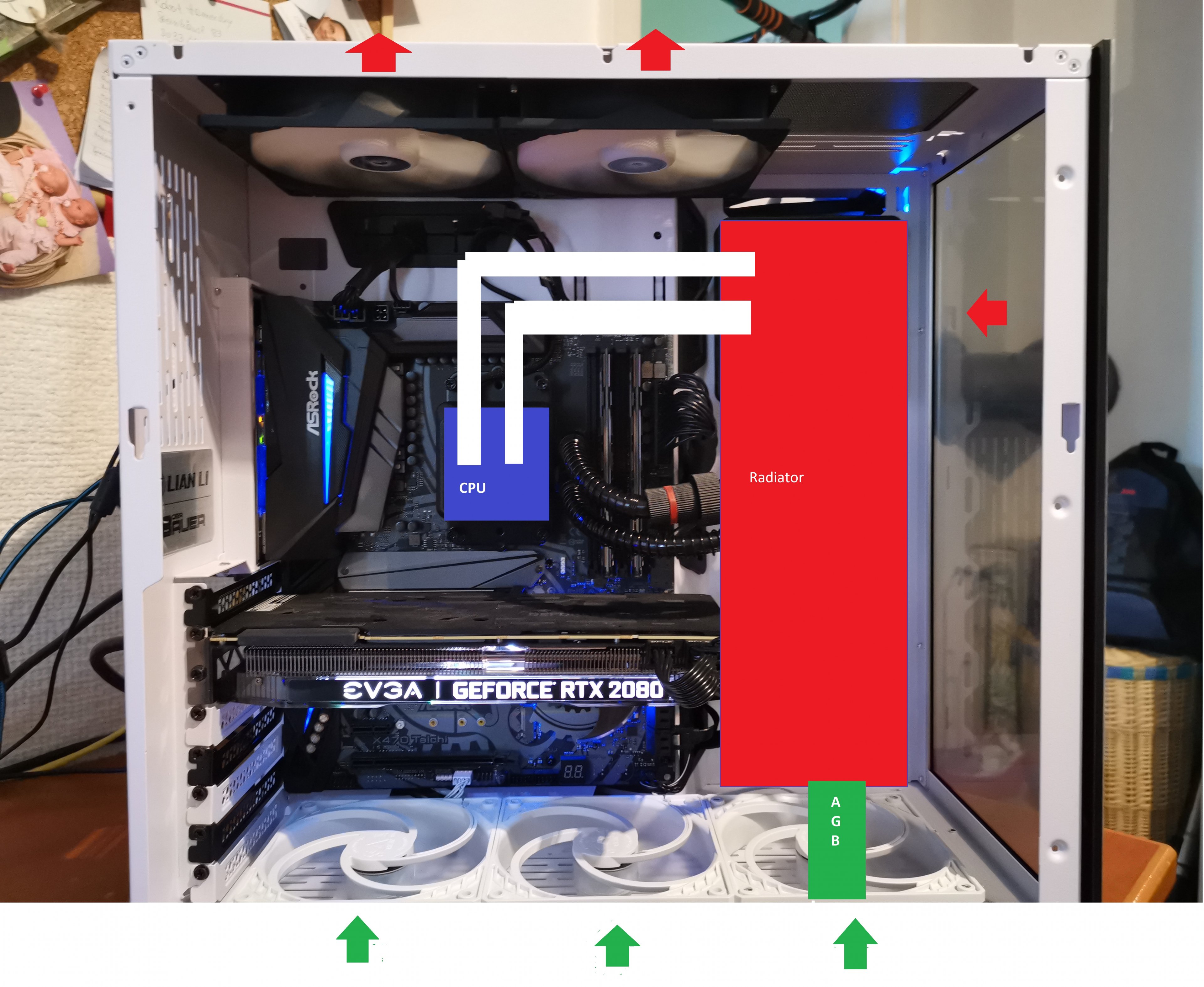

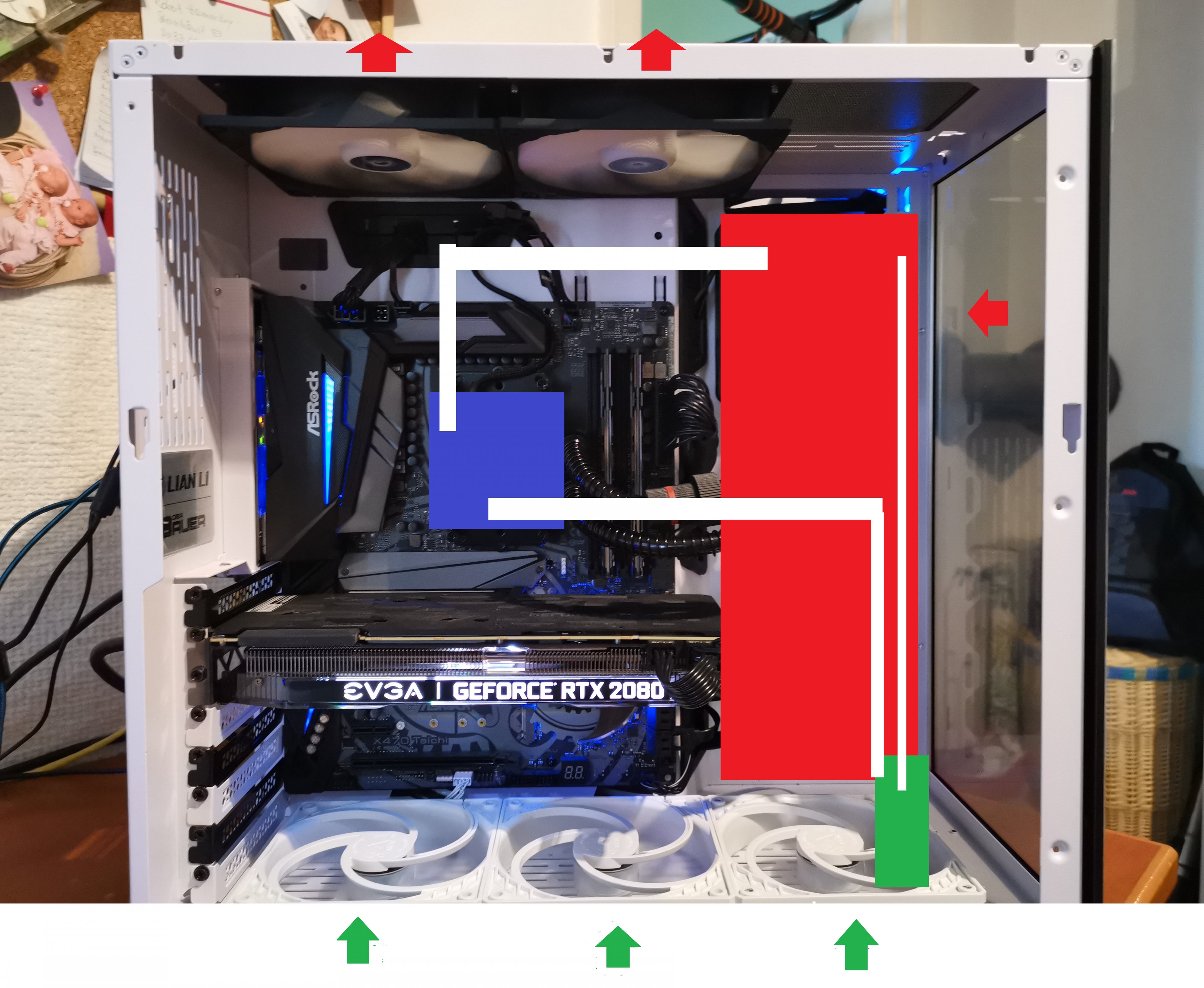

Was ich brauche weis ich schon und eine gewisse Vorstellung wie das dann aussehen soll habe ich auch.Wo ich Probleme habe sind welche Anschlüsse brauche ich,ob es eine AGB Pumpen Kombi werden soll oder AGB und Pumpe getrennt.
So in etwa hätte ich mir das vorgstellt mit Hardtubes
(eine genauere Skizze bekomme ich nicht hin)
Hier mein Versuch selber was zusammenzustellen,wie gesagt bei den Anschlüssen habe ich meine Probleme deswegen sind da noch keine in der Liste.

Ich würde keine 230V Pumpe einsetzen. Besser eine 12V Pumpe wie die D5, DDC oder Eheim/Aquastream.
Persönlich bin ich mit der D5 sehr zufrieden und finde sie vom Geräusch her viel angenehmer als meine alten Aquastream 3.5 und XT.
