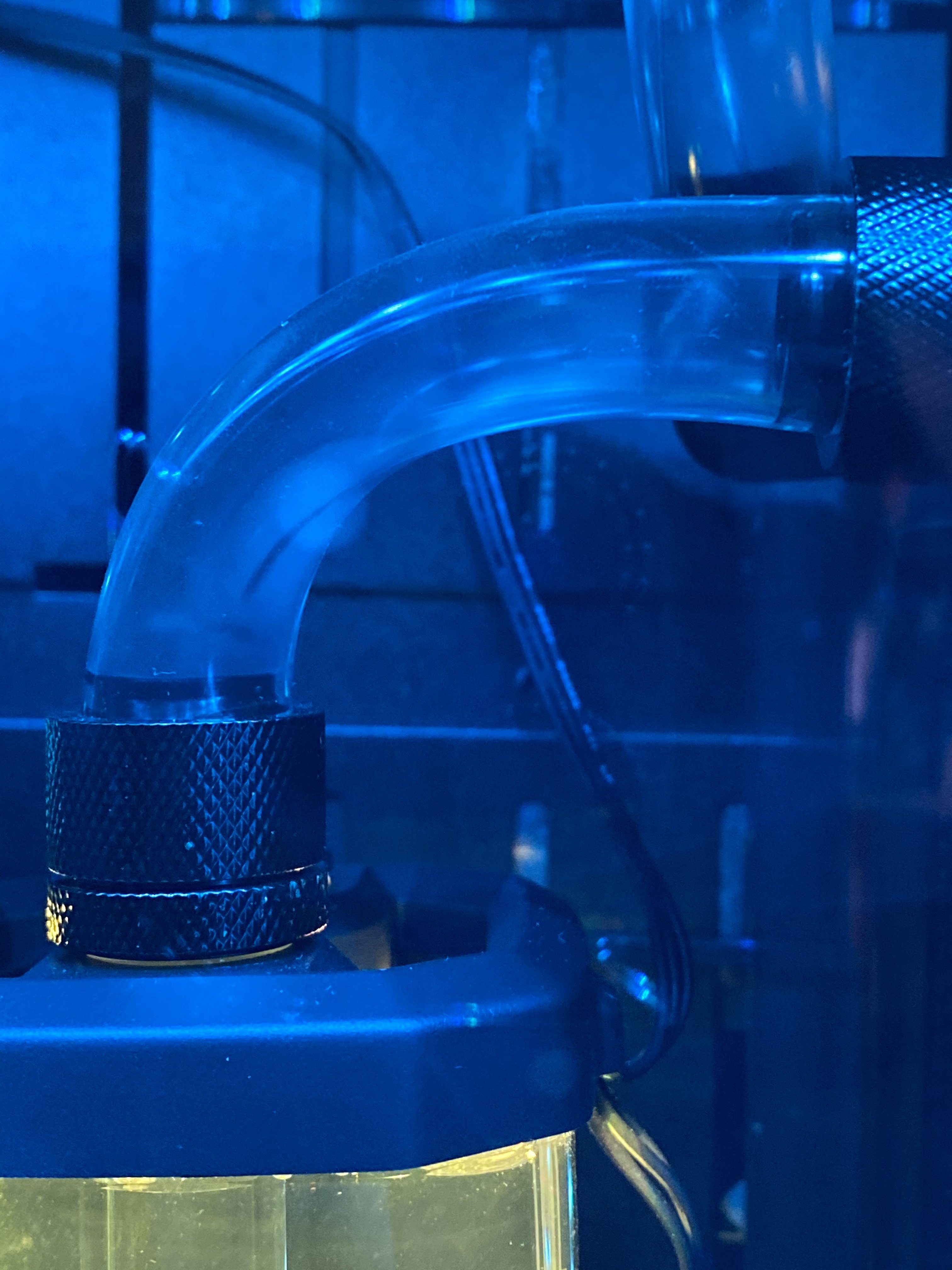

Bedenke aber jeder Anschluss wird den Flow etwas verringern und die Pumpe muss mehr arbeiten = mehr Lautstärke. Am besten sind gerade Anschlüsse. Winkel kannst du dann durch den Schlauch hinbekommen. Ich selber nutze 16/10. Früher hatte ich 10/8 und 16/10 ist schon deutlich besser da man selbst enge Radien hin bekommt.
Reaktionen: Valdasaar
Hier mal ein Bild von meinem Pumpeneingang von Radiator vorne:
Danke.....ihr habt mich überzeugt keine gewinkelte Anschlüsse zu kaufen :)
