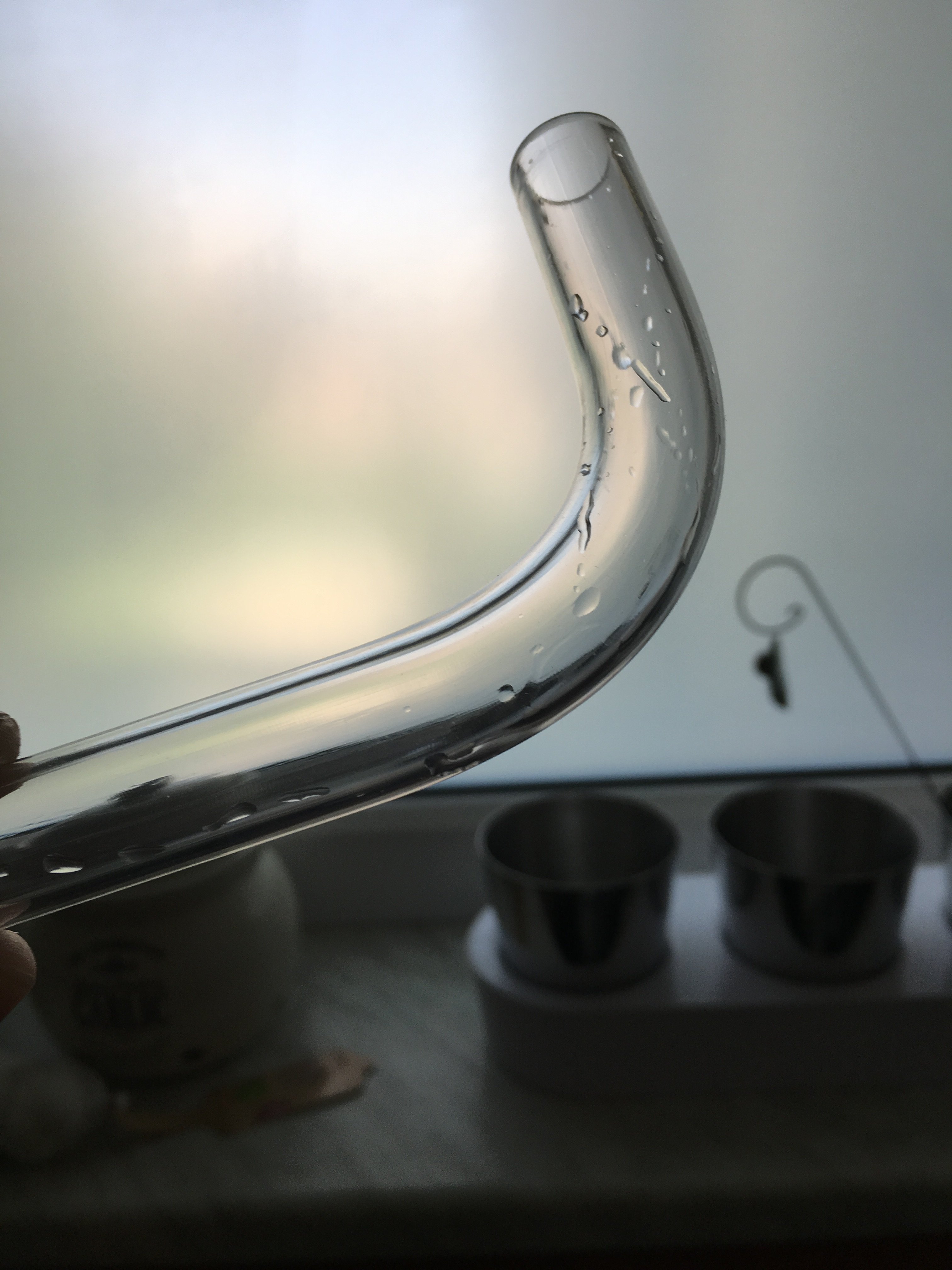

Wenn du flache Stellen bekommst in der Biegung, passt die Silikonschnur nicht perfekt. Eventuell ist das Rohr auch noch nicht heiß genug beim Biegen.

Valdasaar schrieb:Die Silikonschnur hat nur 9mm Durchmesser, das heißt eine neue muss her.
Gibt es einen Onlineshop wo man sich verlassen kann das die Schnur auch wirklich den richtigen Durchmesser hat?
Das ist leider reine Glückssache oft. Das sind eigentlich Dichtungen, die waren nie für sowas gedacht und sind entsprechend ungenau. Ich hab gute Erfahrung mit der schwarzen Barrow bei Watercooling gemacht.
Hat man da Umtauschrecht?Tommy Hewitt schrieb:Das ist leider reine Glückssache oft. Das sind eigentlich Dichtungen, die waren nie für sowas gedacht und sind entsprechend ungenau. Ich hab gute Erfahrung mit der schwarzen Barrow bei Watercooling gemacht.

Naja, 14 Tage Rückgaberecht hast du ja immer. Wenn die Schnur statt 10mm nur 9mm hat ist das auch ne recht große Abweichung, also ich würd mal fragen.
Habe gerade eine neue bestellt und noch vier Rohre dazu von Barrow.Tommy Hewitt schrieb:Naja, 14 Tage Rückgaberecht hast du ja immer. Wenn die Schnur statt 10mm nur 9mm hat ist das auch ne recht große Abweichung, also ich würd mal fragen.
