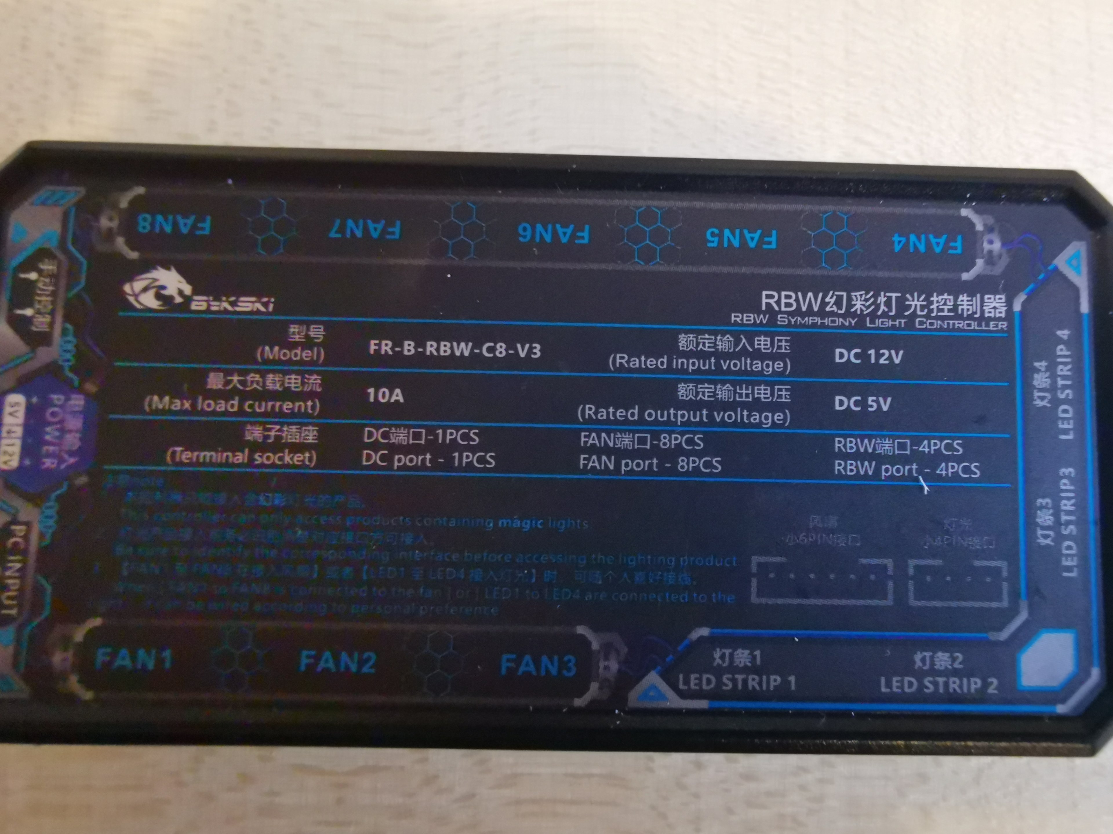

Ich habe eine Frage zum Bykski RBW Controller.
Der Controller hat 4 Anschlüsse für die Bykski LED Fittinge, bedeutet das wenn ich mehr als 4 anschließen möchte brauche ich einen zweiten Controller?
Wenn ja kann man zwei Controller kombinieren das man alle LEDs mit einer
Fernbedienung steuern kann?
Ich denke das kommt drauf an wieviele Farben du steuern möchtest. Denke mal das du eben auf einem Kanal/Anschluss immer nur 1 Farbe hast. Vermutlich kann man über Y Adapter auch mehr als nur einen Fitting an einen Kanal hängen. Soviel Strom wird so ein kleines Lämpchen ja nicht ziehen. Wenn du auf alle Leitungen nur 1 Farbe geben willst dann dürfte das kein Problem sein auch 2 oder 3 Fittinge an einen Anschluss zu packen.
Aber habe selbst keine Erfahrung damit. Also alles nur Vermutungen meinerseits.
