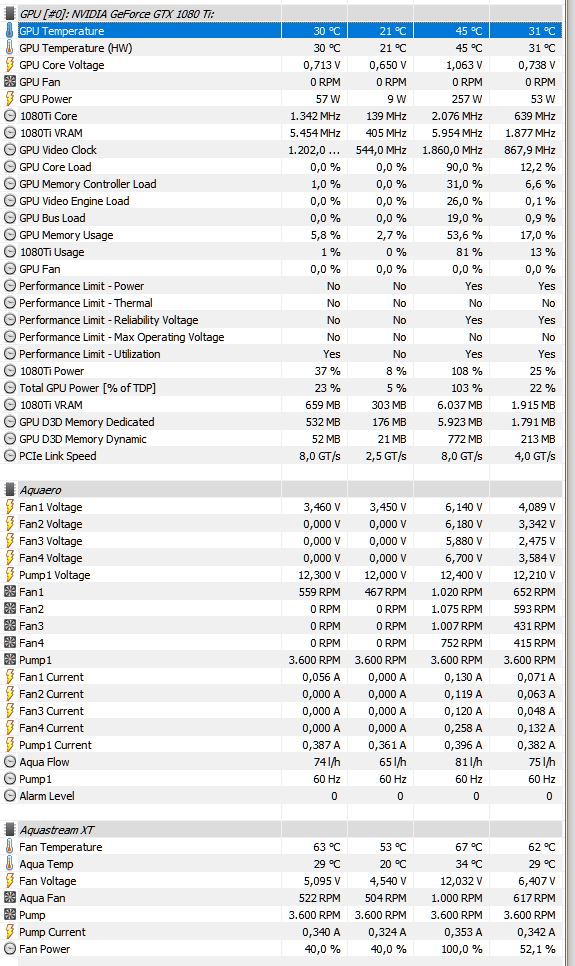

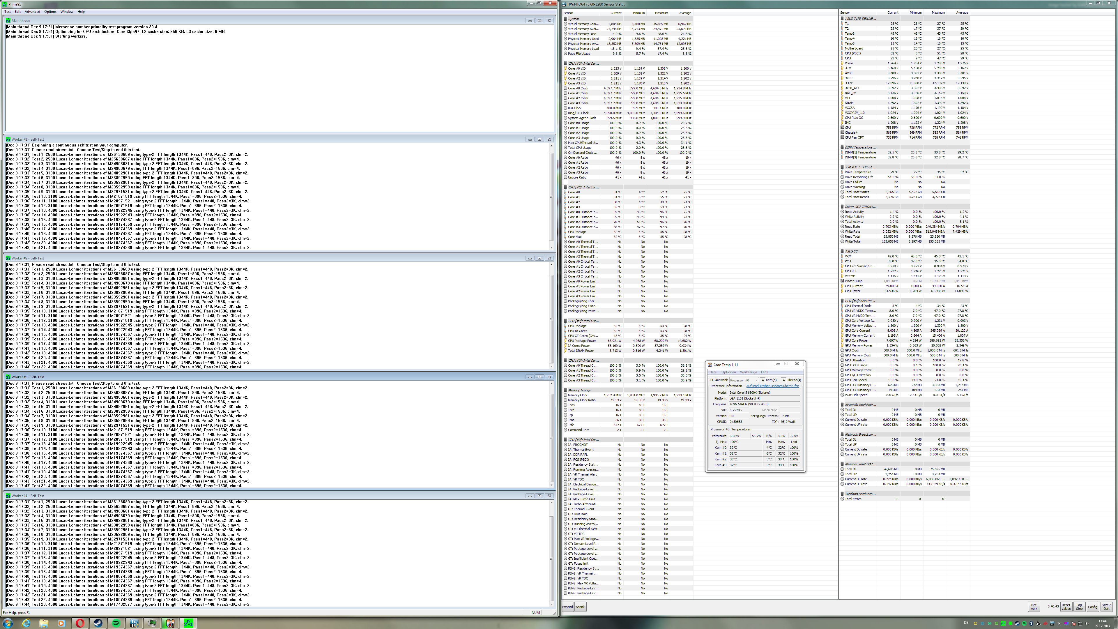

Ich habe das System bei mir noch kurz angetestet, bevor es dann nach Berlin in die Chefredaktion gewandert ist. Wenn ich das noch richtig im Kopf habe, bin ich mit Prime und Furmark auf ungefähr 41°C Wassertemperatur bei ca. 1000 U/min der Lüfter gekommen. Da macht sich der geringe Luftdurchsatz bemerkbar (Stromverbrauch ist dabei bei über 400 Watt). Während das Gewinnspiel diese Woche noch läuft wird das System noch getestet. Das liegt aber nicht mehr in meiner Hand ;)

Hast du nen Laserthermometer oder einen mit Sonde? Würde mich mal interessieren wie Kühlertemperatur auf CPU und Graka so sind. Nicht die Core Temperatur sondern aussen rum.

Mein Laserthermometer sagt momenten bei CPU und GPU Kühler 17-18 Grad bei 12 Grad Wassertemp.
Momenten hat es draussen 4 Grad.
Zu den besten Zeiten dieser Kühlung lag der Unterschied Wasser zu Luft bei 4 Grad.

BOBderBAGGER: Zeig mir eine einzige luftgekühlte 1080Ti die unter Volllast bei 45°C läuft ohne das einem die Ohren wegfliegen....!
Die drei Radiator-Lüfter vorne waren max. bei 1.000rpm, was wirklich nicht laut ist.
Im Idle laufen bei mir nur zwei Lüfter auf niedrigster Drehzahl, das ist quasi wirklich unhörbar.
Man muss dazu noch sagen, dass ich eigentlich ja nur ne kleinen Kreislauf habe mit einem 360er und einem 140er.

Sorry wenn ich es überlesen habe, aber gibt es Wasser Temperatur Werte wenn die GPU 30 Minuten lang auf 100% war.
