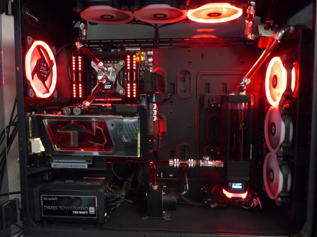

Ich habe das Gehäuse nicht mehr, aber ich meine ich hätte noch Bilder mit internen Radis. Vorne passt locker ein 360er rein oben sowieso, sollte also für ne Graka locker reichen. Man sollte mal die Leute befragen, die Radis intern betreiben und die warme Abluft ins Gehäuse blasen. Wo ist der Unterschied? Vorne ist eine kleine LED, die ist so eingestellt, das Lüfterstillstand, Pumpenstillstand, zu hoher Wärme für CPU, GPU und Gehäuse innere einen optischen Alarm auslöst.
