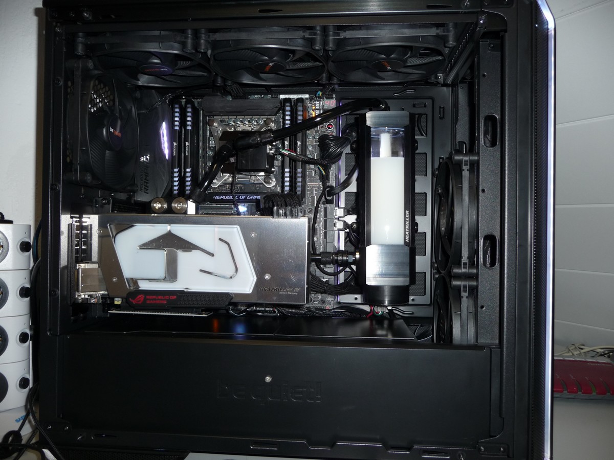

geht nicht.....geht nicht. Mein 700er
Reaktionen: Kazuja
@Maexi01 Machst du dann auch noch ein Foto von deinem externen Radiator.
Die Performances des Dark Base 700 ist im Vergleich zu änhlich großen Gehäuse oder kleineren Gehäusen, wie z.B. dem Define R6, mehr als unterirdisch, dass man da Radiatoren reinballern kann ist schon klar, sinnvoll ist anders.
Das Gehäuse sieht nett aus und ist ohne Frage gut verarbeitet, aber einfach nicht zuende gedacht und ja ich habe schon eine WaKü da rein gebaut und einige Monate später wieder ausgebaut, ich kann da auf Erfahrungswerte zurückgreifen.
