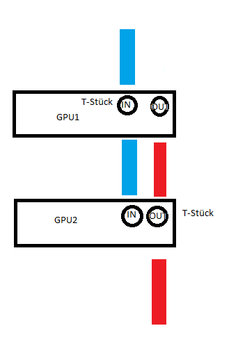

So sollte es dann aussehen, wenn ich alles richtig verstanden habe.
Das ist dann auch meine Abschlussfrage für Heute. Bestellkorb ist voll. Euch habe ich auch genug genervt. Mein Wissensdurst ist gesättigt. Tja... also...dann...

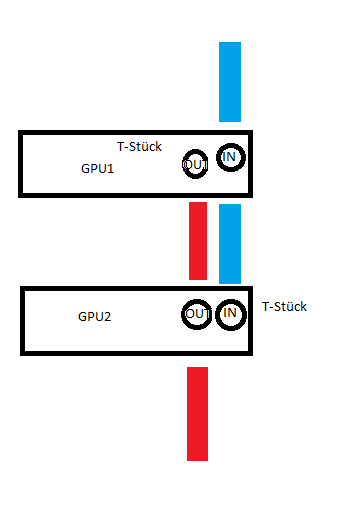

ok, aber ich dachte die beiden Eingänge zusammen und die beiden Ausgänge zusammen. Dazwischen sollte ein T-Stück sein.
Ich finde es nur ziemlich komisch das warme Abwasser von GPU1 in den Eingang von GPU2 fließen zu lassen. Ist das so richtig?
Ich hätte ja an Eingang GPU1 ein T-Stück gesetzt. Eine Seite kommt das Kühle Wasser auf der anderen Seite durch das T-Stück kommt weiter kaltes Wasser in den Eingang von GPU2. Das Abwasser von GPU1 ist mit dem T-Stück von GPU2 verbunden und die andere Seite des T-Stücks hat dann das komplett Abwasser von beiden Karten und weiter gehts. So war meine Denke. Ich finde die andeer Variante komisch. Aber für den Fall dass du meinst ich habe Links mit Rechts vertauscht, das lassen wir mal außer acht. Ich meine nur den grundlegenden Aufbau der beiden Verbindungen. In und Out werde ich schon korrekt anschließen
Nur die allgemeine Frage war, ob das Schema soweit korrekt ist.

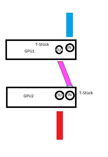

Für den Seelenfrieden habe ich das Schema korrigiert. Geht das so?
TBrandes
- Dez. 2013
- 858
Hehe, das war nur scherzhaft gemeint, deswegen auch die Smilies.

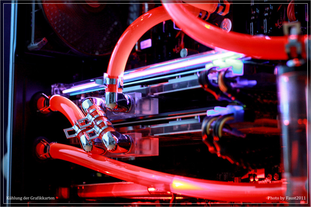

Die Karten werden bei dem SLI-Adapter gleichzeitig durchlaufen. Nur wenn die hintereinander verschlaucht sind würde die zweite Karte das 'Abwasser' der ersten Karte bekommen. Das sähe etwa so aus:
Allerdings wäre das nicht so schlimm da sich in einem geschlossenen Kreislauf das Wasser überall nahezu dieselbe Temperatur hat.

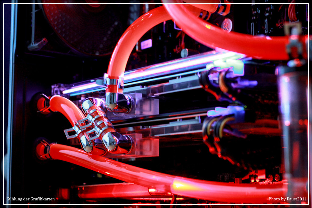

(Bild eingebaut)
Faust2011

Habe das hier gerade mal überflogen. Zunächst mein Glückwunsch und willkommen im Club der Wakü-Besitzer
Temp- & Durchflusssensoren: Ich halte das für wichtig. Ok, Du wurdest auf das Thema hingewiesen und sagst, dass Du hier später erst investieren willst. Passt.
Kühlflüssigkeit: Die hast Du weiterhin nicht in Deiner Zusammenstellung. Oder habe ich was überlesen/übersehen?
Lüfter: Du hast einen Mora3, jedoch keine Lüfter dafür? Warum? Auch die Entscheidung, ob nun 9x120 oder 4x180 habe ich nicht gesehen. Wie stehts um dieses Thema?

Ich kann dir zum einen nur nochmals Winkelanschlüsse empfehlen (90° und evtl auch 45°) und zum anderen würde ich den sequentiellen Betrieb der Grafikkartenkühler empfehlen. Denn wenn beide parallel im Kreislauf sind, könnte der Kühler von GPU A mit der Zeit verstopfen. Du merkst aber am Durchluss nichts, weil das Wasser immer noch durch den Kühler von GPU B fließt. Das Wasser nimmt den Weg des kleinsten Widerstands
Deswegen würde ich beide Karten nacheinander durchfließen lassen.

- Winkel sind ein Segen beim Aufbau
- aufgrund meiner Erfahrung (sli 980
) kann ich dir sagen das es sich erheblich schlimmer anhört das die zweite Karte das warme Wasser abbekommt. Wenn beide hintereinander laufen bekommen beide den gleichen hohen Druck hintereinander ab. Es bleibt weniger hängen und man läuft nicht in die Gefahr das der eine kühler verstopft (wenn auch meistens nur leich).
Bei meinem System liegen zwischen dem beiden Karten teilweise wirklich nur 1-2°C Unterschied, bei 100l/h (druchfluss ist nicht unbedingt entscheidend, siehe Marc Bühl's thread, wobei bei sli es noch getestet werden müsste

iCon0xff schrieb:1. Also Squenziell: Eingang GPU1 mit Eingang GPU2 Verbunden, sowie Ausgang GPU1 mit AUSGANG GPU2 verbunden. Nur GPU1 bekommt kaltes Wasser in den Eingang und nur GPU2 hat "warmes" Wasser am Ausgang.
Nein, das ist parallel, was Du hier beschreibst.
iCon0xff schrieb:2. Hintereinander (über Kreuz): Kaltes Wasser an Eingang GPU1, "warmes" Wasser Ausgang GPU1 kommt in Eingang GPU2 und alles kommt am Ende an Ausgang GPU2 wieder raus.
Das, was Du hier beschreibst ist sequentiell, also der Reihe nach. Bei mir sieht das dann mit den Grafikkarten so aus:

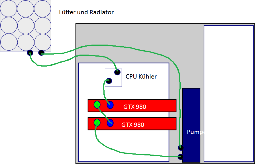

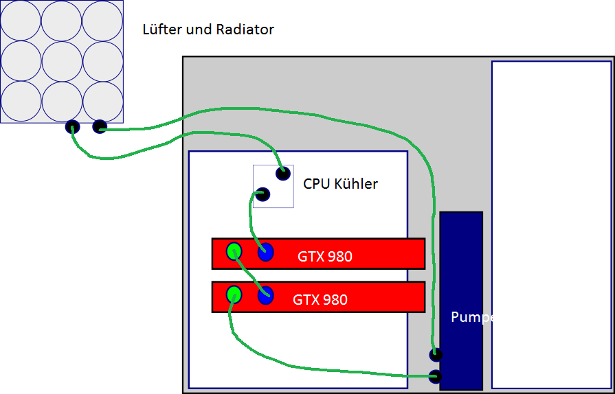

Da ist mir doch noch eine Sache eingefallen.
Abbildung 1.
So ungefähr wird es dann später wohl aussehen. Mir ist allerdings noch nicht klar in welche Richtung es geht. Soll die Pumpe das kalte Wasser vom Radiator ziehen und dann durch die Graka's und dann durch die CPU jagen und wieder zurück oder eher ander herum?
Ich habe etwas rudimentär aufgezeichnet wie ich mir das vorstelle. Kann gut sein dass ich da einen Denkfehler habe. Vielleicht ist es ja besser die Pumpe außerhalb zu lassen. Keine Ahnung, was meint Ihr? Vielleicht habe ich auch einen grundlegenden Fehler gemacht..
Bitte keine bösen Kommentare über meine sensationelle Zeichnung ^^
Wenn da was nicht klar ist, dass verfeinere ich sie noch, aber ich denke es wird schon gehen.

Ja geilo... Dankeschön... Ich dachte es gibt evtl Probleme wenn die Pumpe das warme Wasser zieht. Da hatte ich mir sorgen gemacht.
Also ist die Richtung egal? Auch ob das warme Wasser in die Pumpe oder AGB kommt?
Das werde ich mir überlegen.
Danke für den Tipp.
