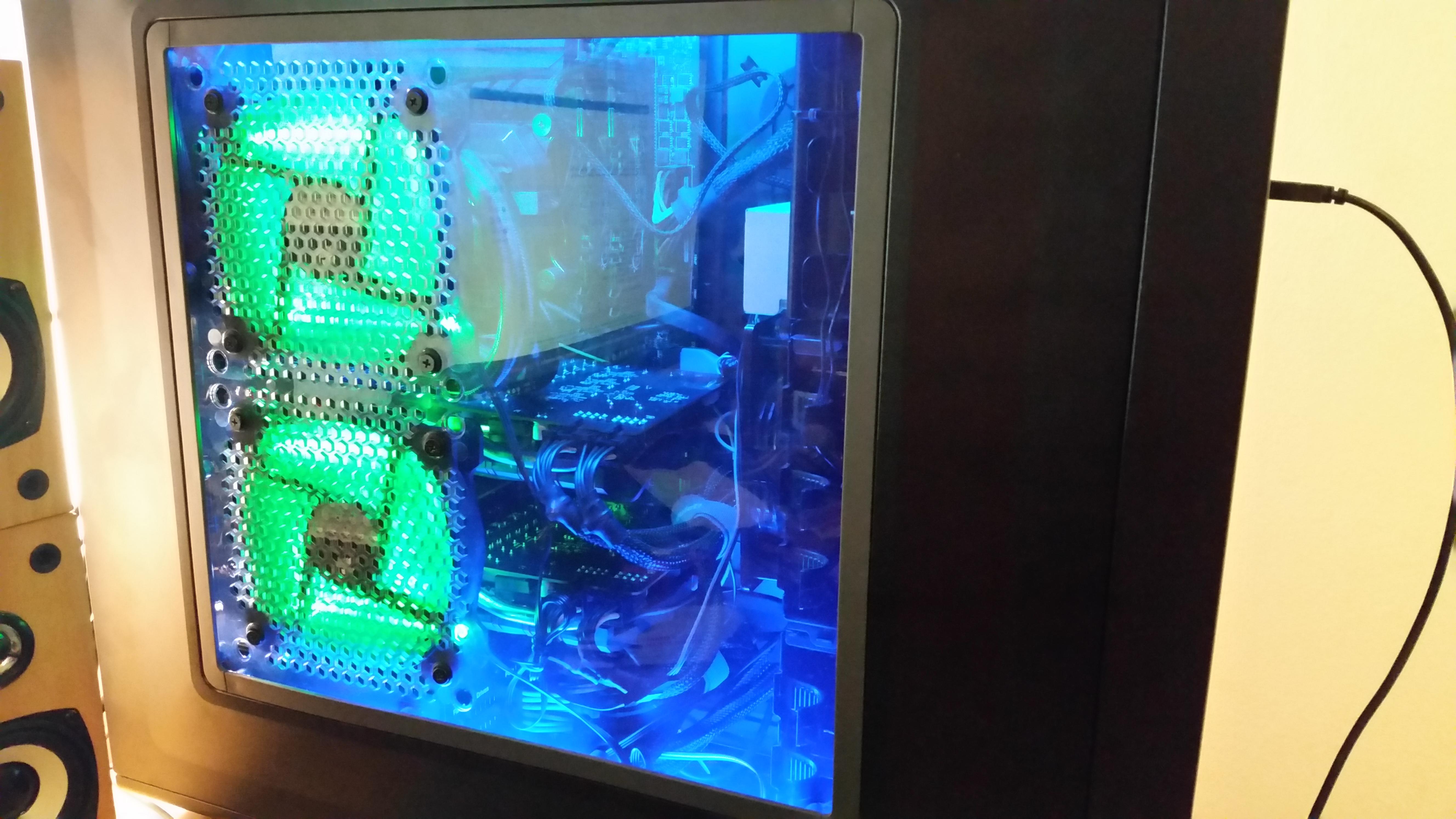

Hallo liebe Leute/Community,
ich möchte in meinem PC eine Custom Wasserkühlung, für meine 2 MSI GTX 980 G4 Gamer Grafikkarten einbauen und bräuchte da mal einen Segen von einem Experten, oder zu mindest einem Erfahreneren User als mir.
Ich sage Euch mal was ich habe (nur der relevante Kram):
Mainboard: MSI X99S SLI PLUS (2011-v3)
CPU: INTEL CORE I7 5820K (6x3,6GHZ)
RAM: G.Skill RIPJAW 4 (16GB DDR4-2400MHZ)
WaKüh CPU: Corsair H80i GT
Grafikkarte1: MSI G4 GEFORCE GTX 980 (4GB)SLI
Grafikkarte2: MSI G4 GEFORCE GTX 980 (4GB)SLI
Soundkarte: CREATIVE SOUNDBLASTER ZxR
Gehäuse: CORSAIR VENGANCE
Netzteil: BE QUIET! DARK POWER PRO11 (850W)
Steuerung: AeroCool Touch 2100
Warum eine Wasserkühlung und warum nur für die Grafikkarten? Eine AIO WaKü habe ich für die CPU bereits.
Momentan habe ich jedoch arge Temperatur Probleme bei den beiden MSI GTX 980 G4 Gamer im Sli Verbund. Teilweise wird die obere bis zu 85 °C heiß und das ist knapp an der Obergrenze. Liegt wohl an der engen Bauweise, denn dazwischen steckt noch meine Soundkarte.
Außerdem habe ich dann beim zocken in 4K das Gefühl, das neben mir ein Düsenjet startet, sobald bestimmte Temperaturen erreicht sind. Außerdem ist nicht zu vergessen, der nächste Sommer kommt bestimmt. Momentan sind es angenehme 21°C Zimmertemperatur und sollte es mal im Sommer warm werden, habe ich ein großes Problem.

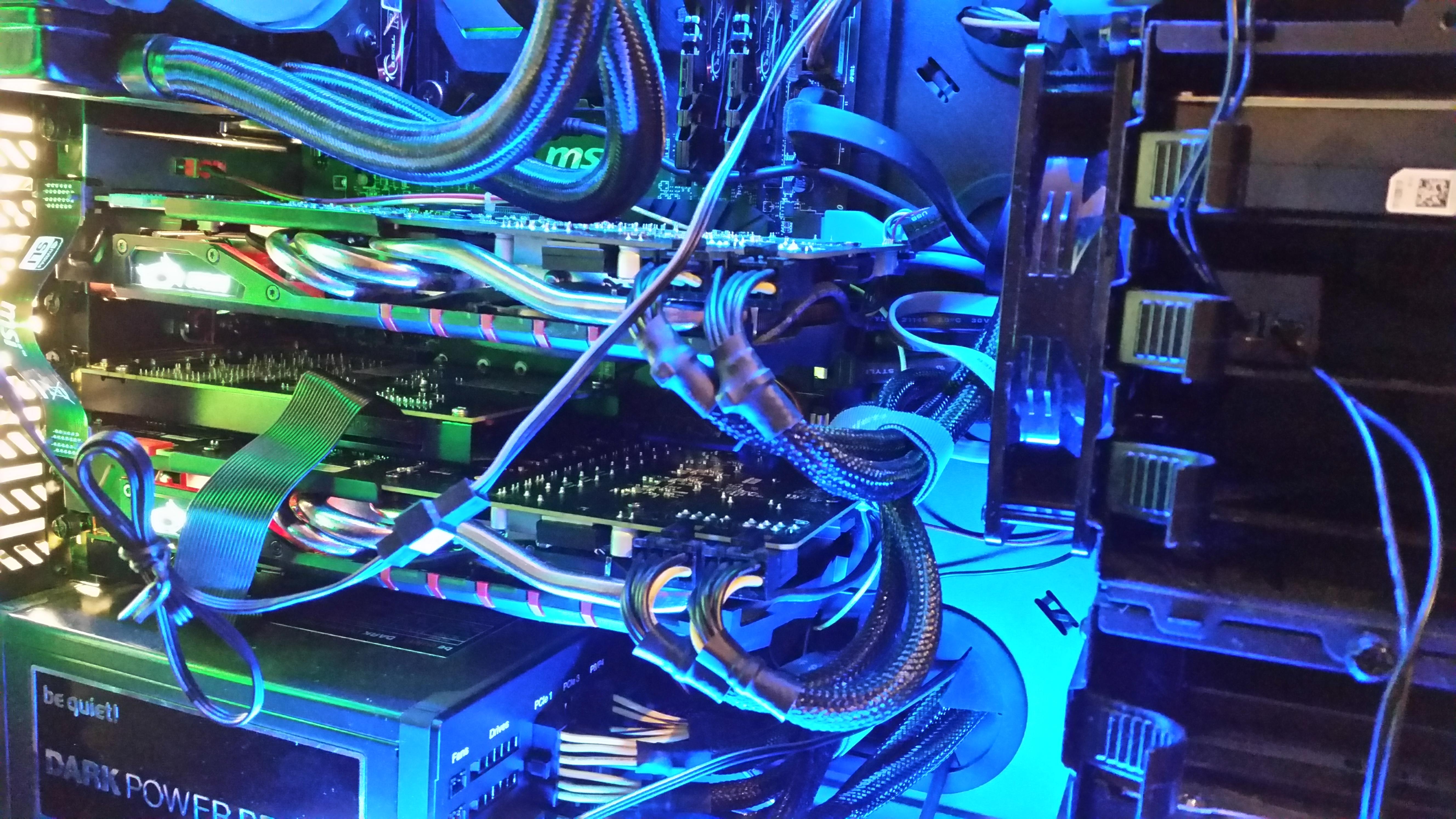

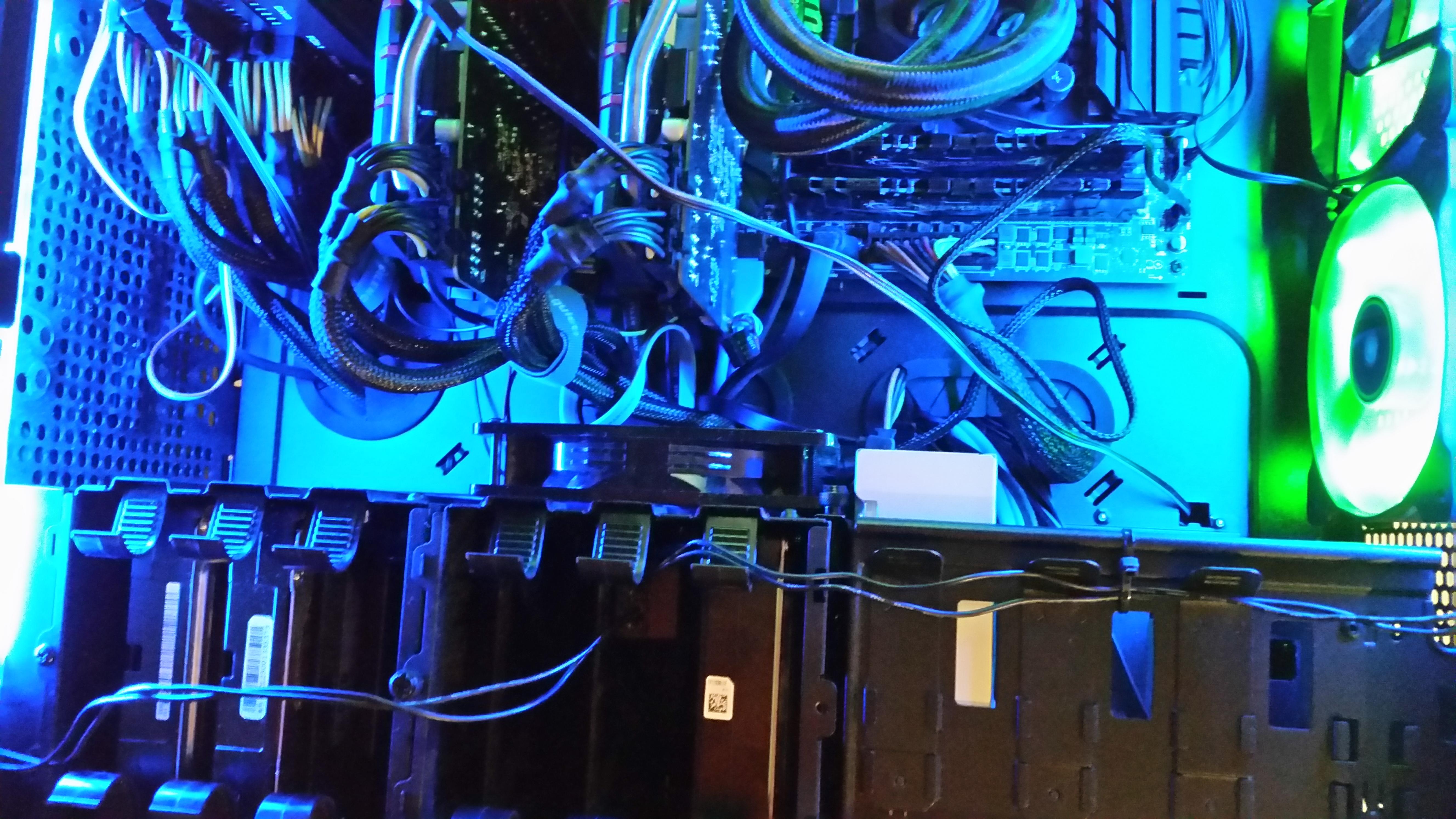

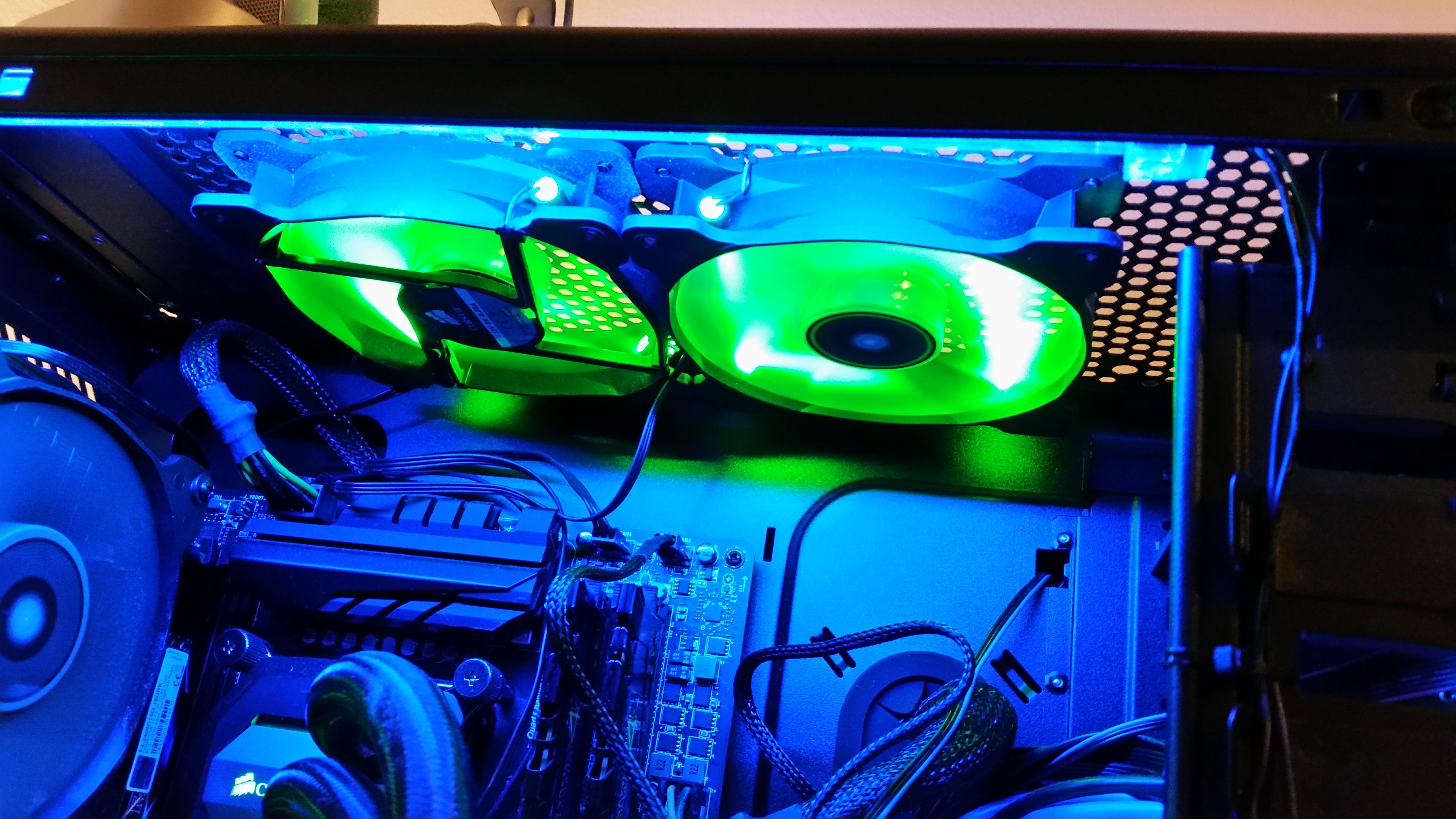

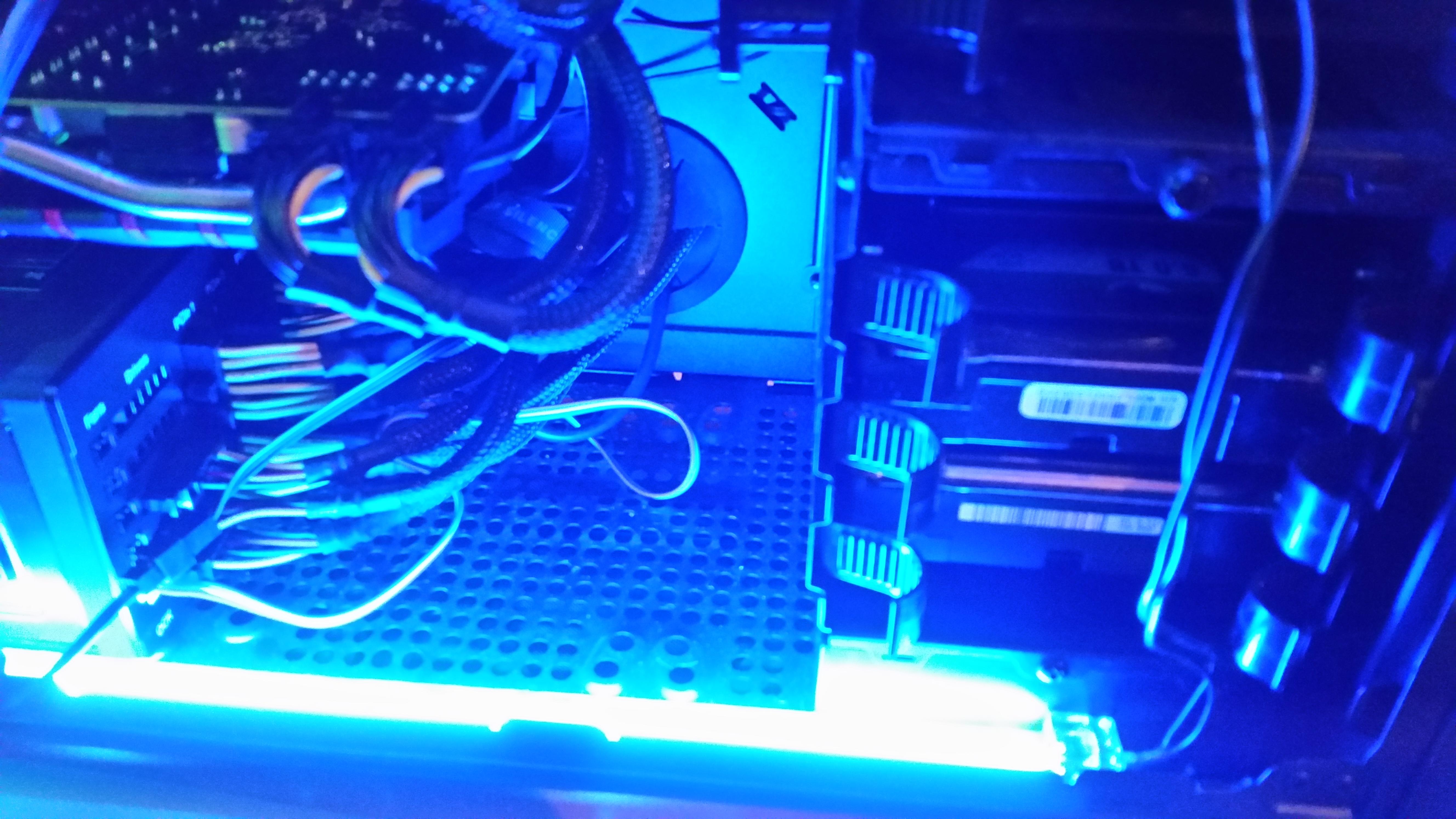

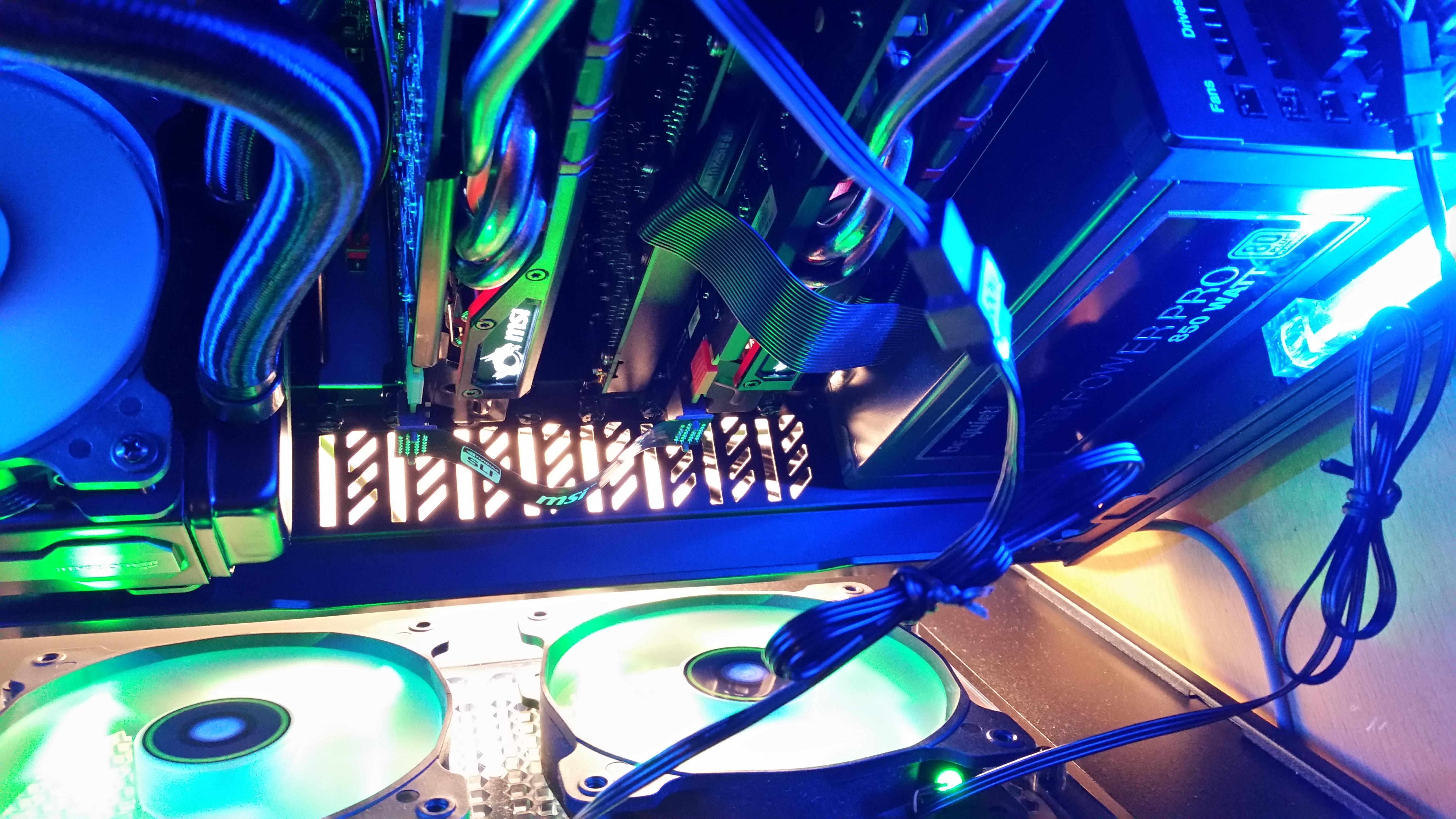

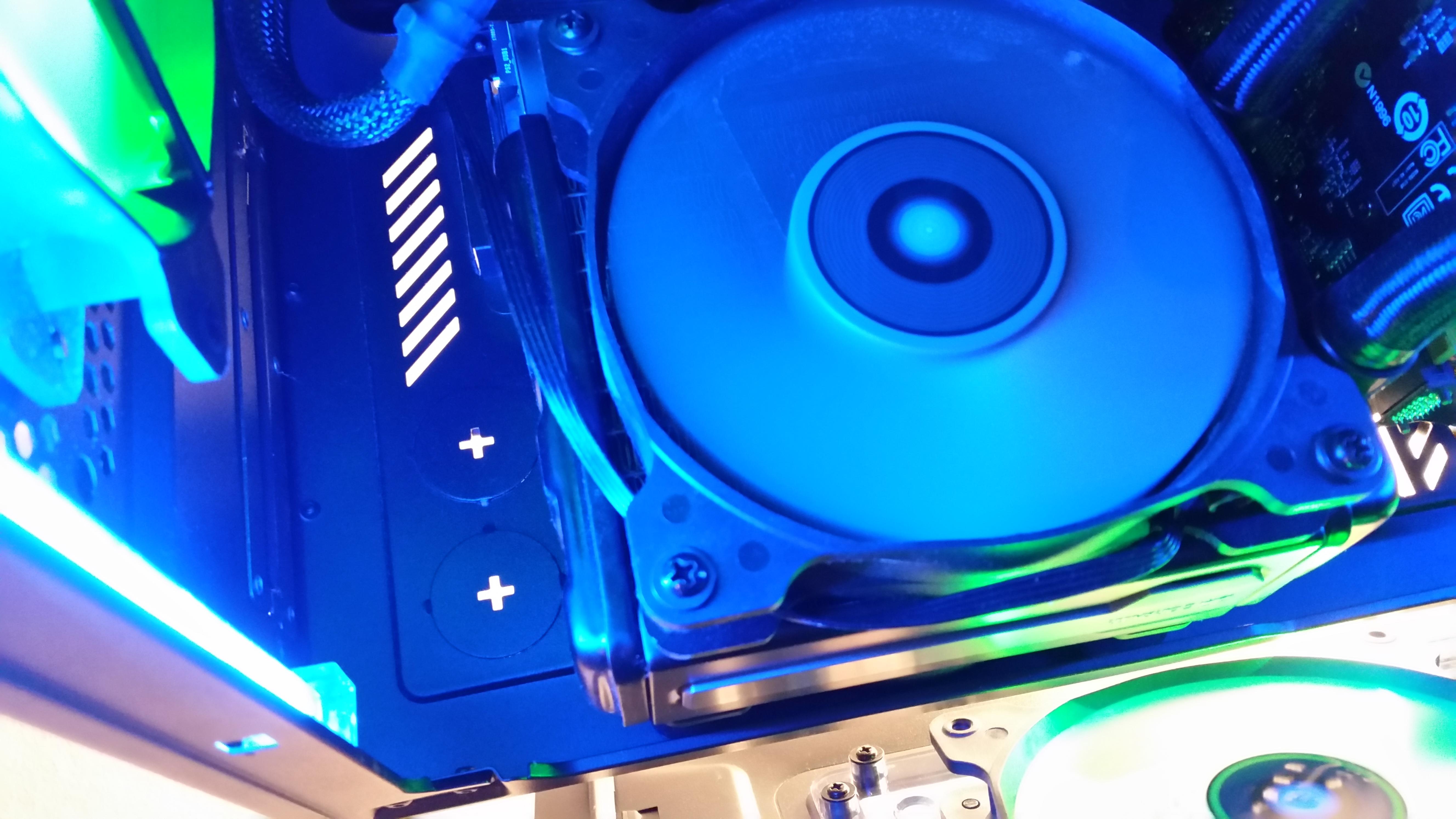

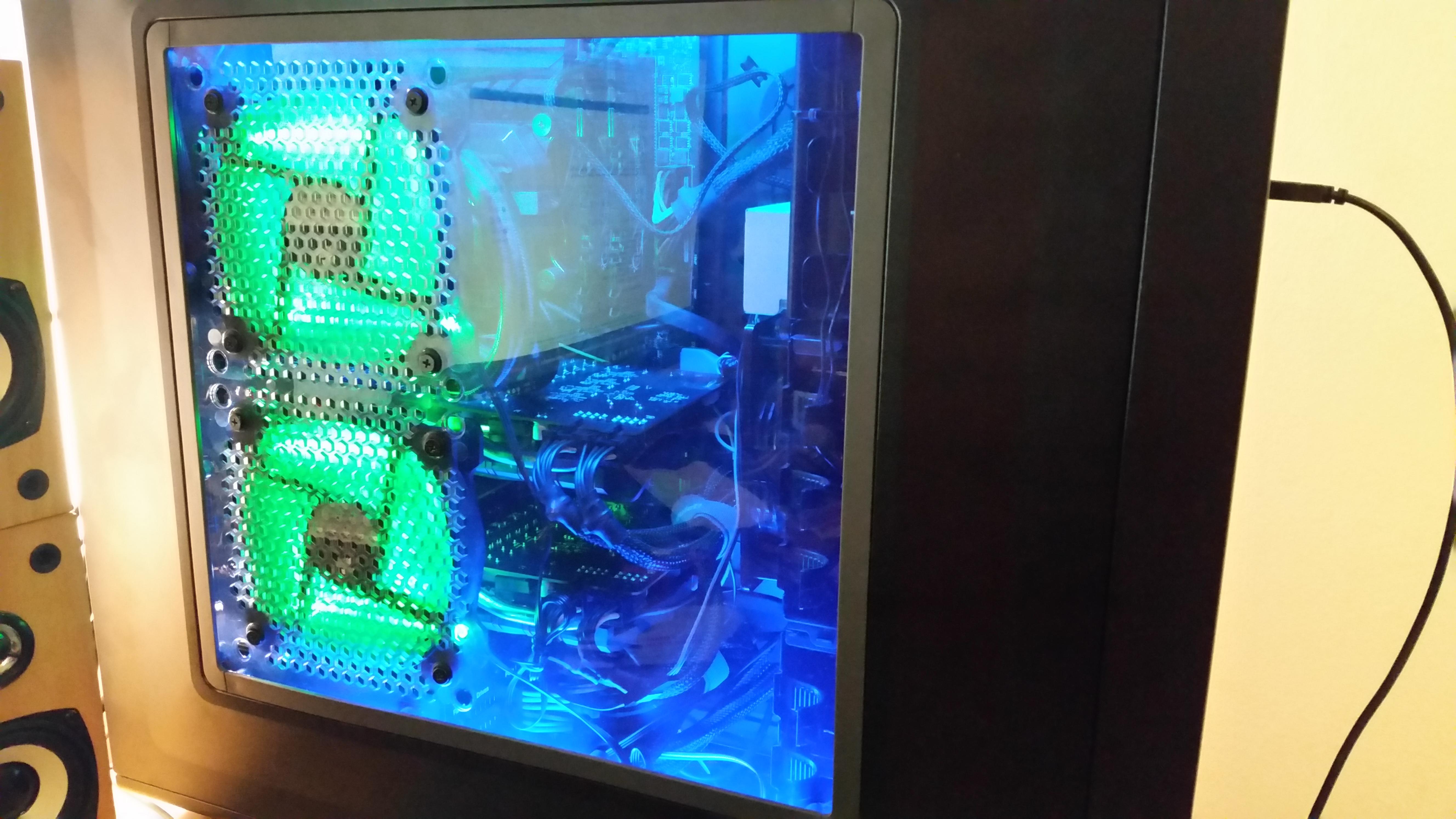

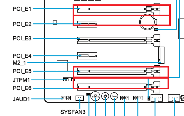

Also wollte ich beide Grakas mit einer Wasserkühlung versehen und habe mir da schon was zusammen gesucht.

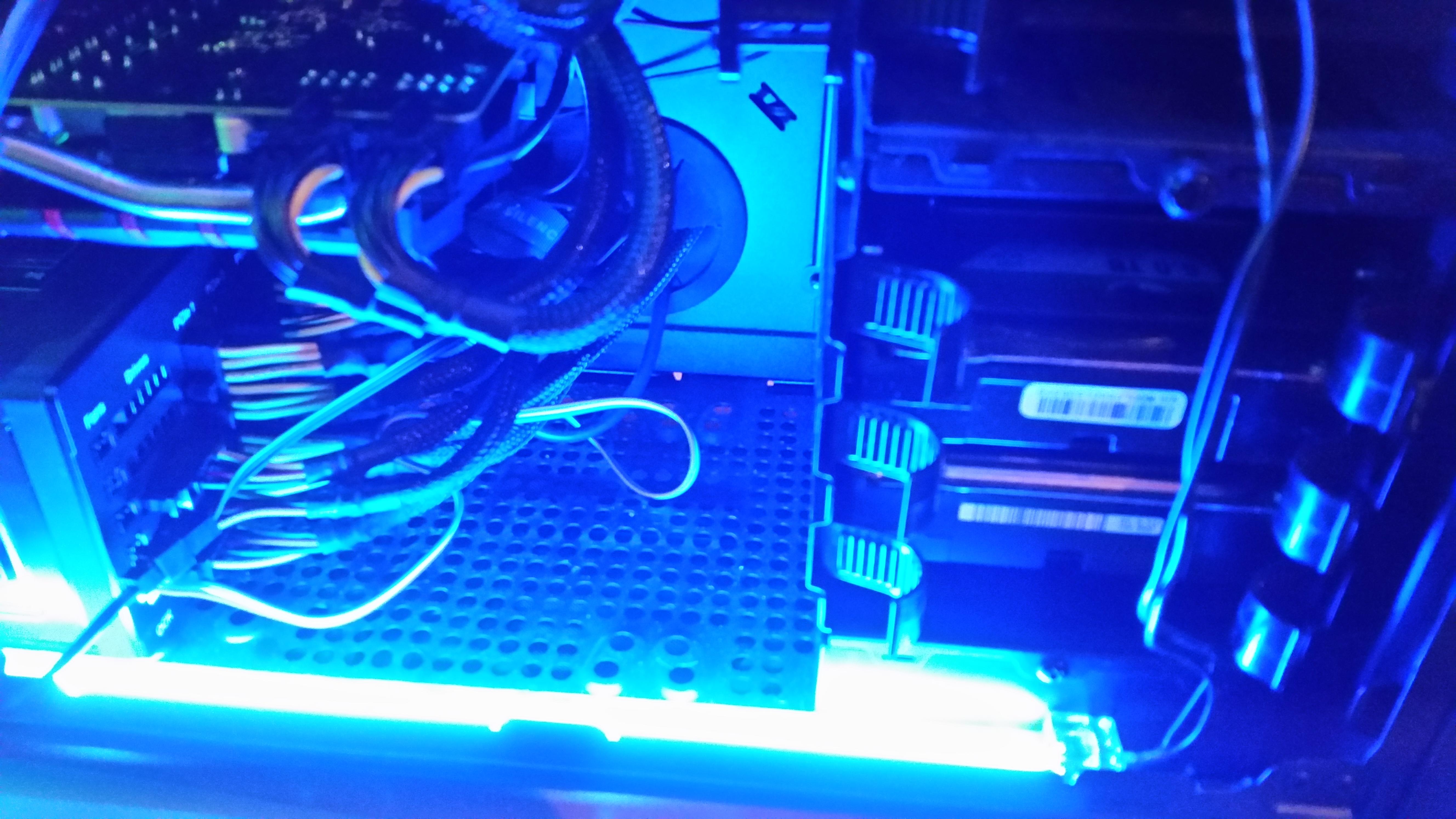

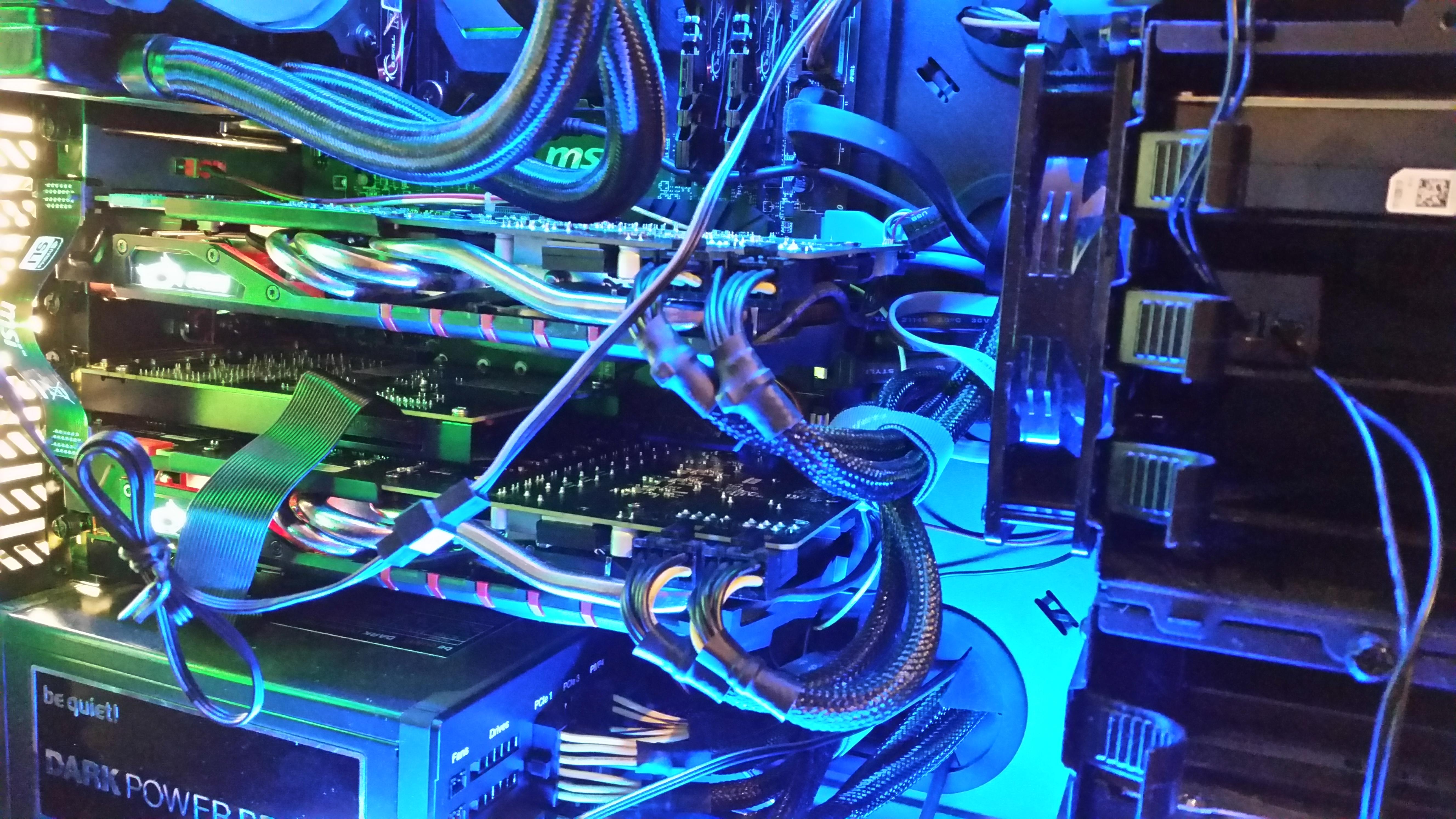

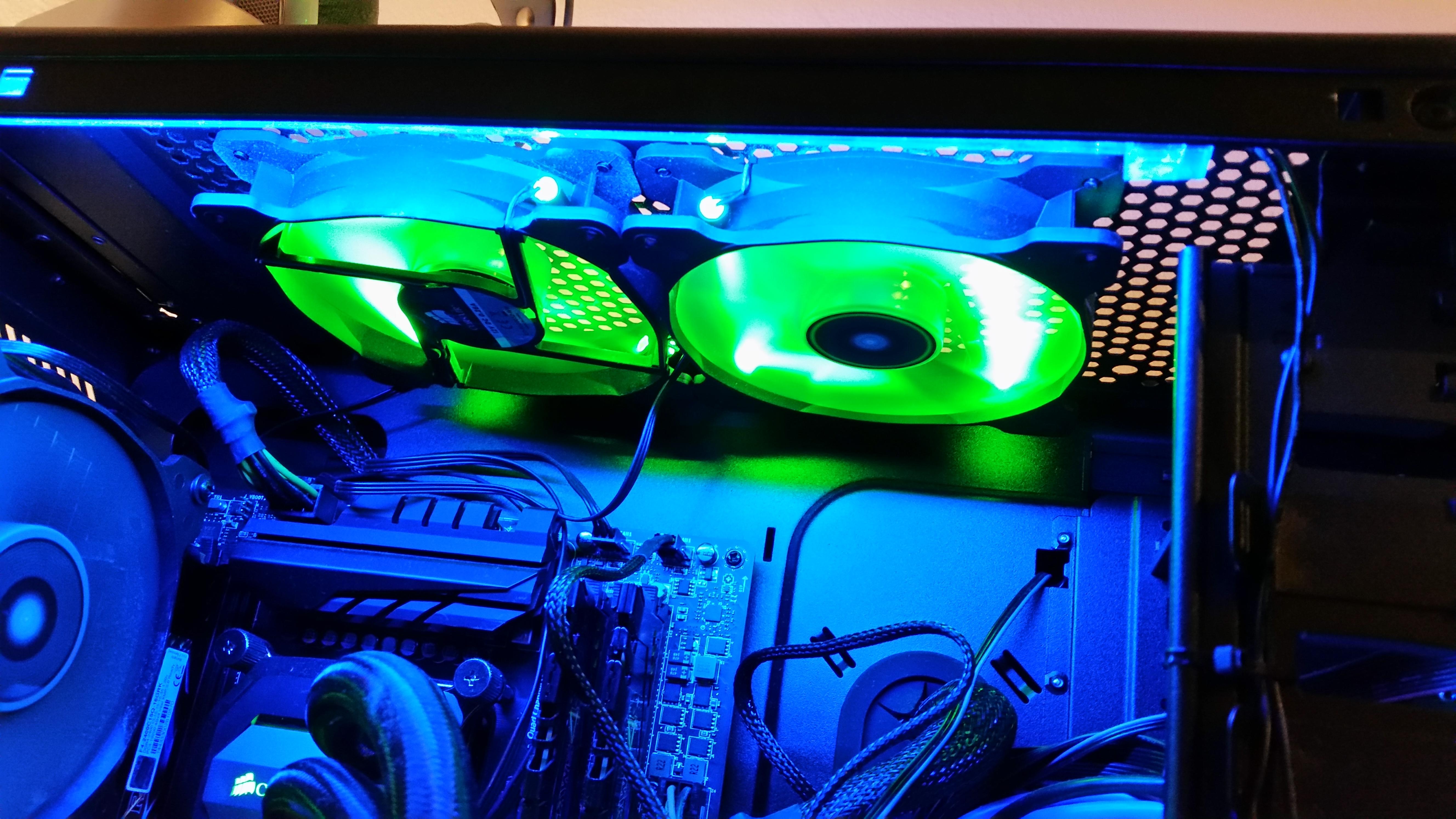

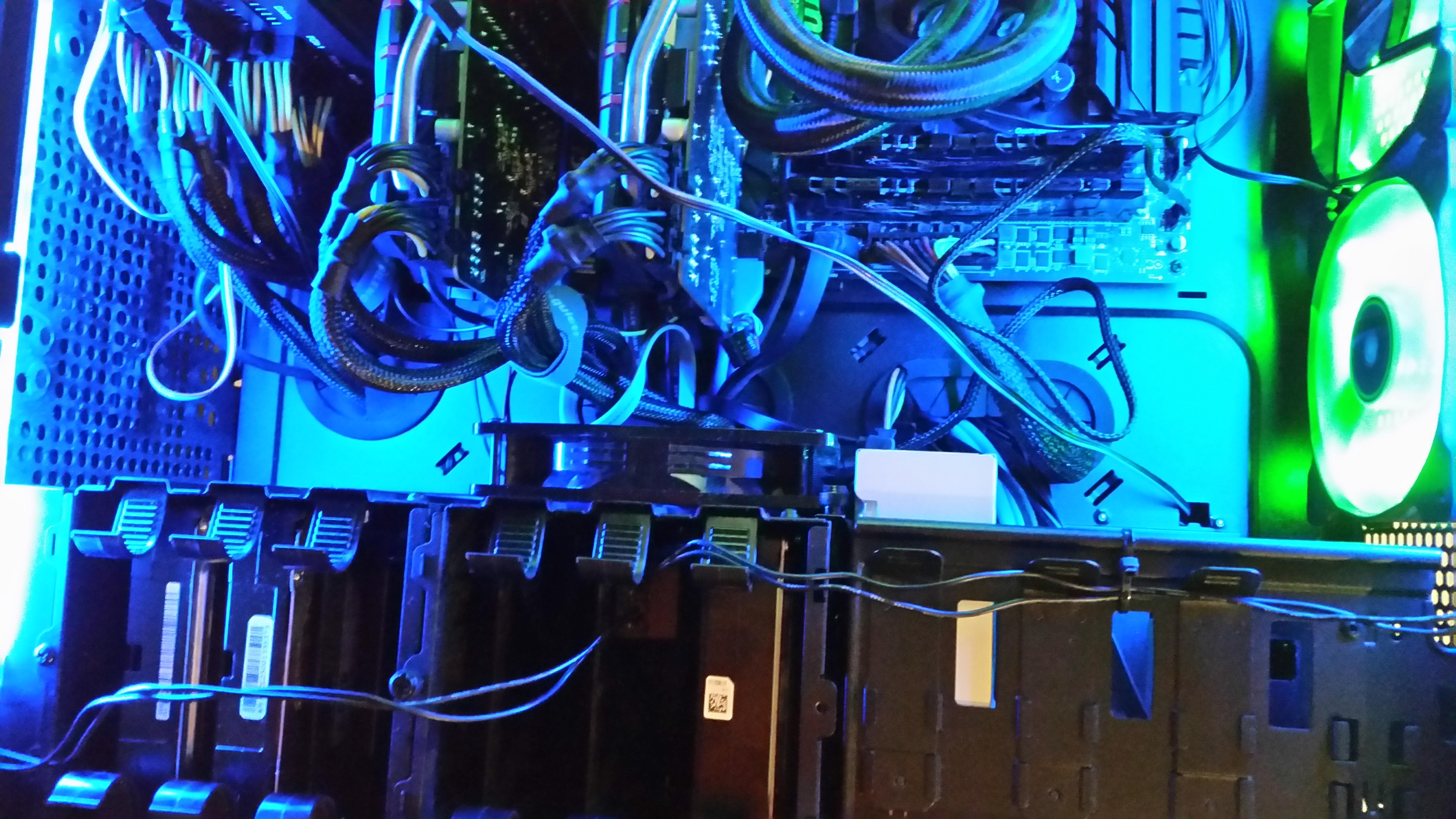

Anhand den Bilder kann man sehen, wie was angeordnet ist.
20160114_185253.jpg20160114_185109.jpg20160114_185120.jpg20160114_185203.jpg20160114_185047.jpg20160114_185212.jpg20160114_185233.jpg
Power und Platz wird wohl nicht das Problem sein. Ich kann noch einiges umbauen. Die Frage ist eher, habe ich etwas vergessen? Anschlüsse oder Blindstopfen etc. Ich habe mich auch fleißig in das Thema eingelesen, aber es bleibt ja nicht immer aus, dass man mal was vergisst. Deswegen wende ich mich an Euch!
Evtl sind da auch Komponenten bei (Pumpte inkl. AGB oder Radiator) die Ihr mir nich Empfehlen würdet und/oder mir Alternativen bietet.

kannst du die 980 noch zurückgeben?
lohnt nicht so recht dafür fullcoverkühler zu kaufen
Erstmal vielen Dank für die Antworten von Euch. Ich fasse mal alle zusammen, sonst wird das zuviel. Also von oben nach unten.
Das mit dem Schlauch habe ich verstanden und ist soweit klar. Ich kann das was kleineres nehmen und muss dann entsprechend auch andere Anschlüsse nehmen. Wird für mich günstiger, also muss ich da nochmal nachschauen. Soweit klar.
Die Verschlußstopfen sind nur vorsorglich in der Liste. Brauche ich warscheinlich garnicht.
Eine externe Pumpe bzw. externer Radiator kommt auch in Frage, nur habe ich davon noch keine Ahnung.
Die CPU AIO WaKü auszutauschen sollte eigentlich erst der nächste Schritt werden, wenn ich jedoch genug einspare, kann ich mir das nochmal überlegen bzw mit einplanen. Einen 480er Raidator bekomme ich wohl nicht eingebaut. Da müsste ich dann stückeln und zwei einer mit einbauen, dann ist aber auch ein CPU Block notwendig weil dann ja die AIO wegfällt.
Bezüglich der GPU Kühler muss ich dir zustimmen, die kannte ich noch nicht und würde deine Empfehlung auch übernehmen. Sind ja auch günster und irgendwie stylischer ;)
Wozu brauche ich denn Pumpenentkopplung und Wasserablass? Bzw. Wasn das? ^^ Ich dachte ich habe mich gut informiert. Das habe ich dann wohl übersehen.
Lüfter habe ich 120er bis zum umfallen. Habe da auch Silens Dinger von Corsair und welche von Thermaltake. Die sollten am besten raufpassen, da kann ich ordentlich Kohle sparen.
Also Pumpe und AGB evtl externer Radiator oder anderer interner brauche ich dann nochmal Hilfe. Wegen der Pumpe und den Ausgleichbehälter, kann ich das Zeug alles Extern packen? Auf den bilder kann man die Aussparungen für die Schläuche über der AIO WaKü sehen. Also Extern geht, nur habe ich davon noch keine Ahnung.
Da ich eine Aerocool Touch Lüftersteuerung habe dachte ich, ich könnte evtl damit steuern. Das Ding ist nämlich ziemlich cool (man beachte den Wortwitz).
Und zur letzten Antwort. Nein die Graka kann ich nicht zurückgeben. Die habe ich schon länger und die gewonnene sowieso nicht. Keine Chance. Außerdem bin ich mit der Performance soweit zufrieden. Will nur das getöse und Temperatur Problem abstellen.
Hui, ich hoffe ich konnte einiges beantworten und hoffe ihr könnt mir noch ein wenig weiterhelfen.

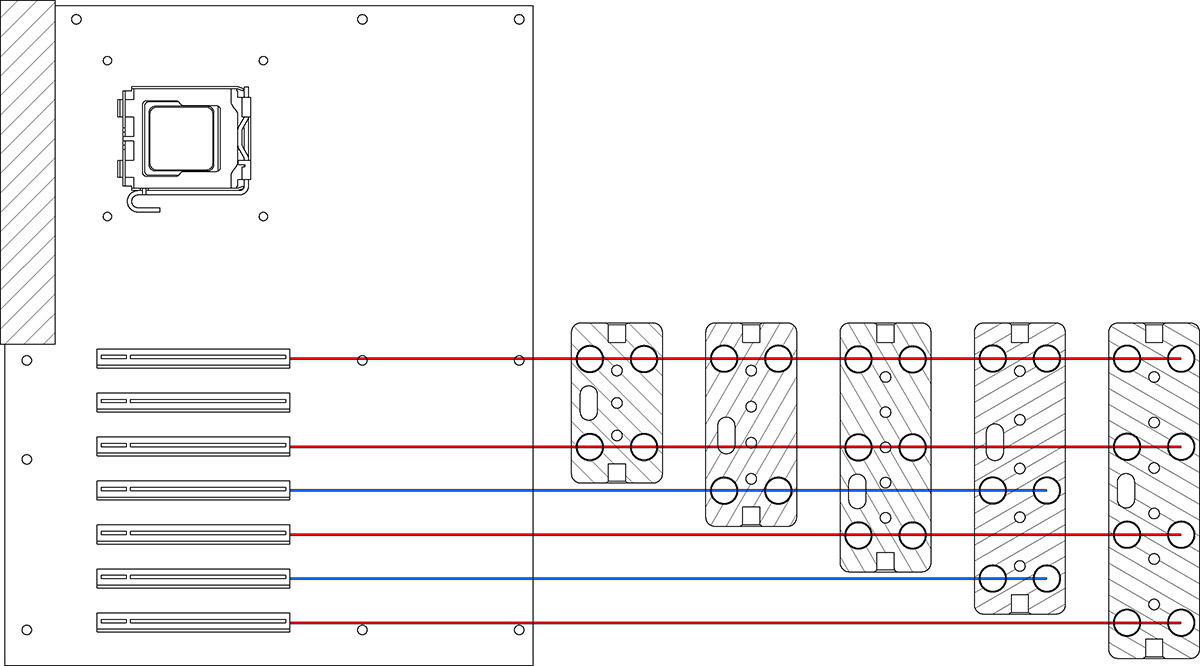

Ich würde auch über SLI Verbinder nachdenken damit spart man sich das verschlauchen der GPU´s.

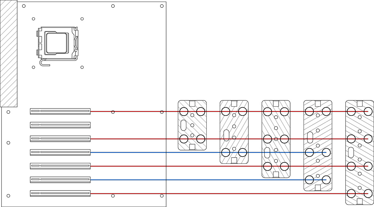

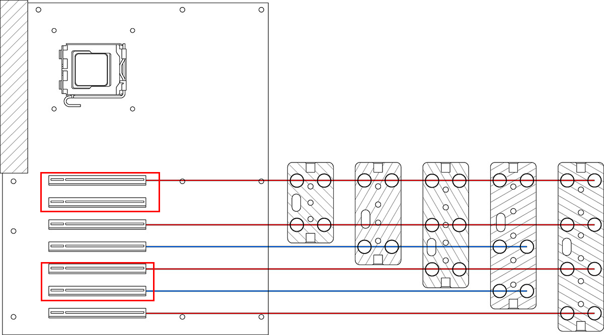

Jetzt geht es noch um die SLI Verbinder. Da bin ich mir noch nicht im klaren welche Länge ich brauche... Dazu das Bild..
Die Krafikkarten sind in dem Abstand gerade. Soll ich die so lassen oder wassergekühlt dann direkt aneinander packen? Danach richtet sich jetzt ja welche SLI Verbinder ich brauche.
Sind das aktuell 3 oder 4 Slot Abstand, also brauche ich 3 oder 4 Slot Abstand Verbinder?
Dann 2. wenn ich die direkt aneinander packe, welchen Abstand habe ich dann? 2 oder 3?
Bin bisschen verwirrt bzw. nicht ganz im klaren wie das gezählt wird.
Wenn ich dein Bild richtig verstehe brauchst du den in der Mitte.
Empfehlen würde ich aber doch zwei der 'Single'. Wenn du später mal das Mainboard austauschst wärest du mit denen flexibler.
Ja Super, ich habe das auf mein Layout übertragen. Du hast Recht. Das mittlere würde passen.

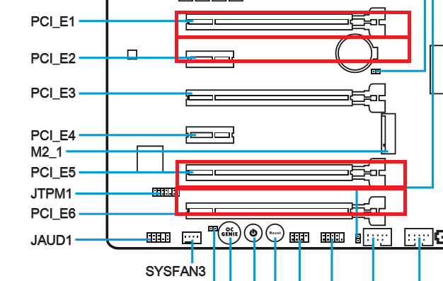

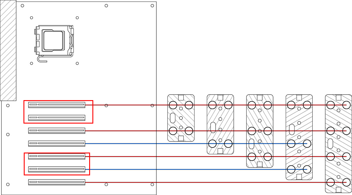

Das Bild:
Zähle ich nun die Slots die dazwischen sind, also 2? Oder vom ersten. Dann währen es 3.
Das kapier ich nicht ganz *sry* ^^
Erbarmt sich jemand mir das kurz zu erklären?
Nachtrag:
Ich sehe gerade dass ich garkeine SLI Verbinder nutzen kann, weil die Anschlüssel der GPU Kühler nur einen IN und einen Out haben. Es würde dann ja jeweils IN über IN und OUT über OUT stehen. Die müssten dann über kreuz oder täusche ich mich da?
Wie funktioniert das denn sonst?
