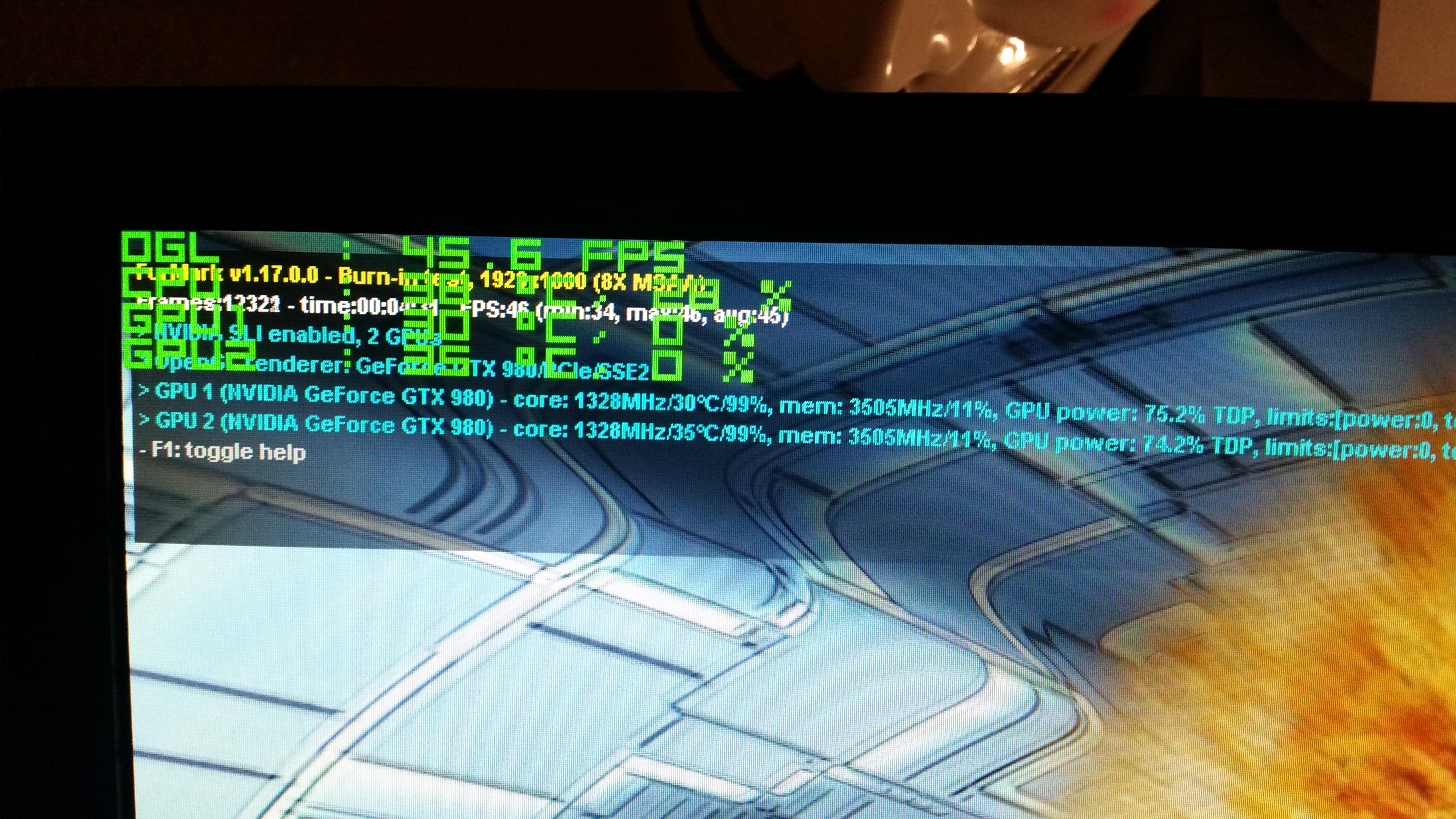

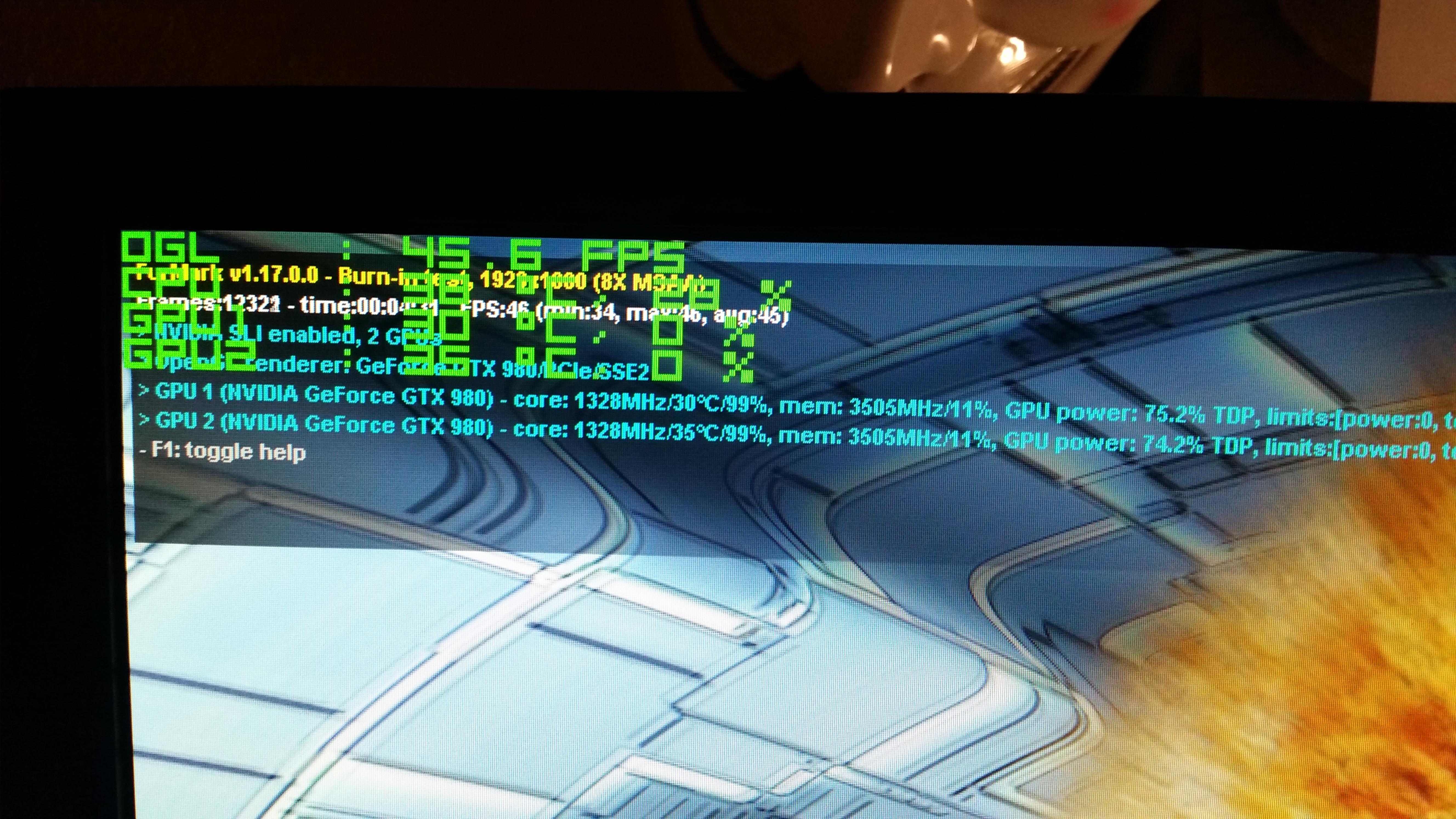

Jetzt aber meine Frage. Ich habe ja meine MSI GTX 980 G4 umgebaut, also jetzt mit den ocool Teilen. Wenn ich jetzt den GPU Burner anschmeiße, steht da was von ca 35°C. Super Wert, wenn er denn stimmt. Wenn ich nämlich die Temperatur vom Kühlkörper messe, sind es ca 10°C mehr. Kann ich den internen Werten denn noch trauen oder wie wird das gemessen? Meine vermutung ist, dass die Grafikkarte das Themometer im Kühlkörper hatte und deswegen jetzt keine korrekten Werte angezeigt werden.
Richtig oder falsch?

Wenn der Temperatursensor im Kühlkörper gewesen wäre, hättest du davon doch beim Kühlerwechsel zumindest ein Anschlusskabel entdecken müssen, oder? ;)
Der Sensor ist schon im Chip selbst verbaut. Der angezeigte Temperaturwert kann aber durchaus stimmen, abhängig davon, wie die Wassertemperatur bei dir aussieht. Wenn die Wassertemperatur (gerade zu Beginn der Lastphase) noch bei ca. 25°C ist, liegt die GPU mit etwa 10 K darüber völlig im Rahmen.
In diesem Test erreichen die Kühler für die GTX980 alle eine Temperaturdifferenz von weniger als 10 K zwischen GPU und Wasser. Meine GTX980 liegt mit dem kryographics unter Volllast bei 12-13 K Differenz zwischen GPU und Wasser. Letztendlich ist die Kühlleistung aber mehr als ausreichend, egal ob die GPU nun 35°C oder 40°C unter Last hat. Meine erreicht übrigens bis zu 47°C: Ich lasse das Wasser wärmer werden, damit die Kühlung möglichst leise bleibt.
An welcher Stelle des Kühlkörpers misst du denn eine Temperatur, die 10 K über der GPU-Temperatur ist? Bei den Alphacool-Kühlern werden die Spannungswandler nämlich passiv vom Alukühlkörper auf der Grafikkarte gekühlt (welcher aber noch mit dem Kuperkühler der GPU selbst verbunden ist), so dass diese Temperatur im Bereich der Spannungswandler durchaus auch stimmen kann.
Die Reihenfolge der Kühler ist egal - du hast ja außerdem selbst schon festgestellt, dass die Temperaturen aktuell schon passen.

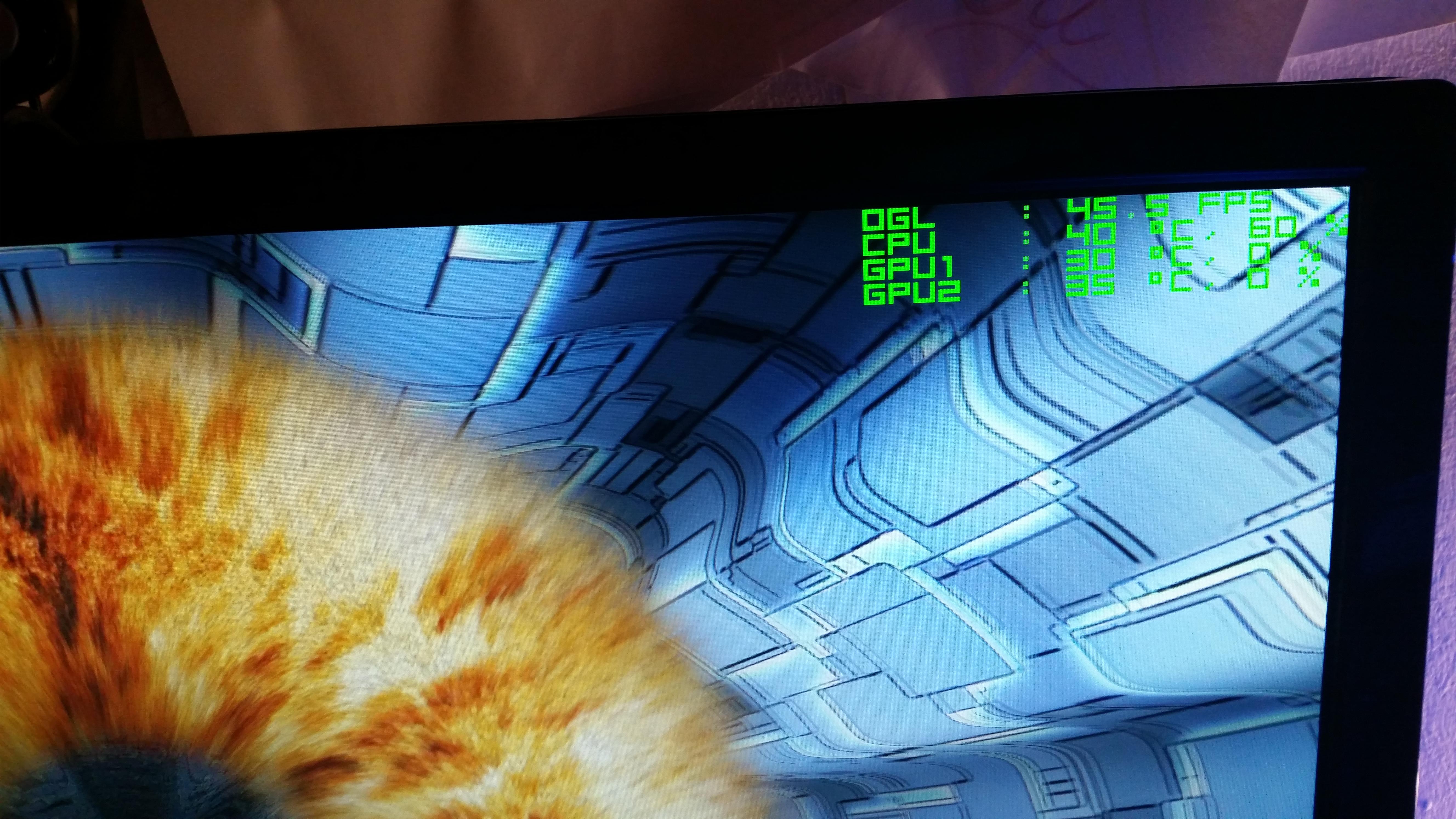

Also Werte zum Verständnis:
GPU Burner (Nach 1h Wartezeit)
GPU1 86-89 °C
GPU0 80-86 °C
CPU 45°C
Jetzt mit WaKü
GPU1 38-43 °C
GPU0 35-40 °C
CPU 40°C
Mega Werte...
Also Danke erstmal

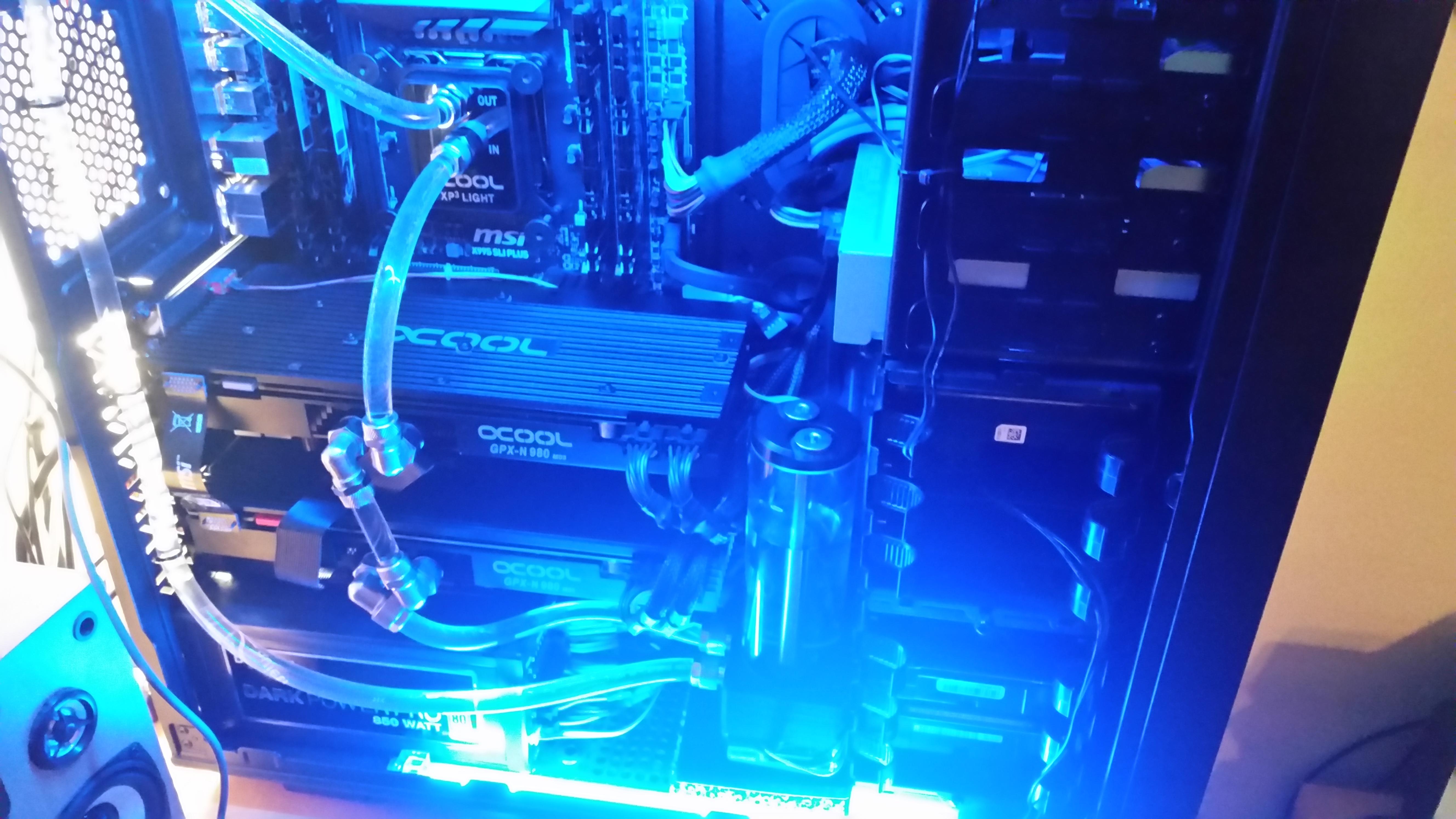

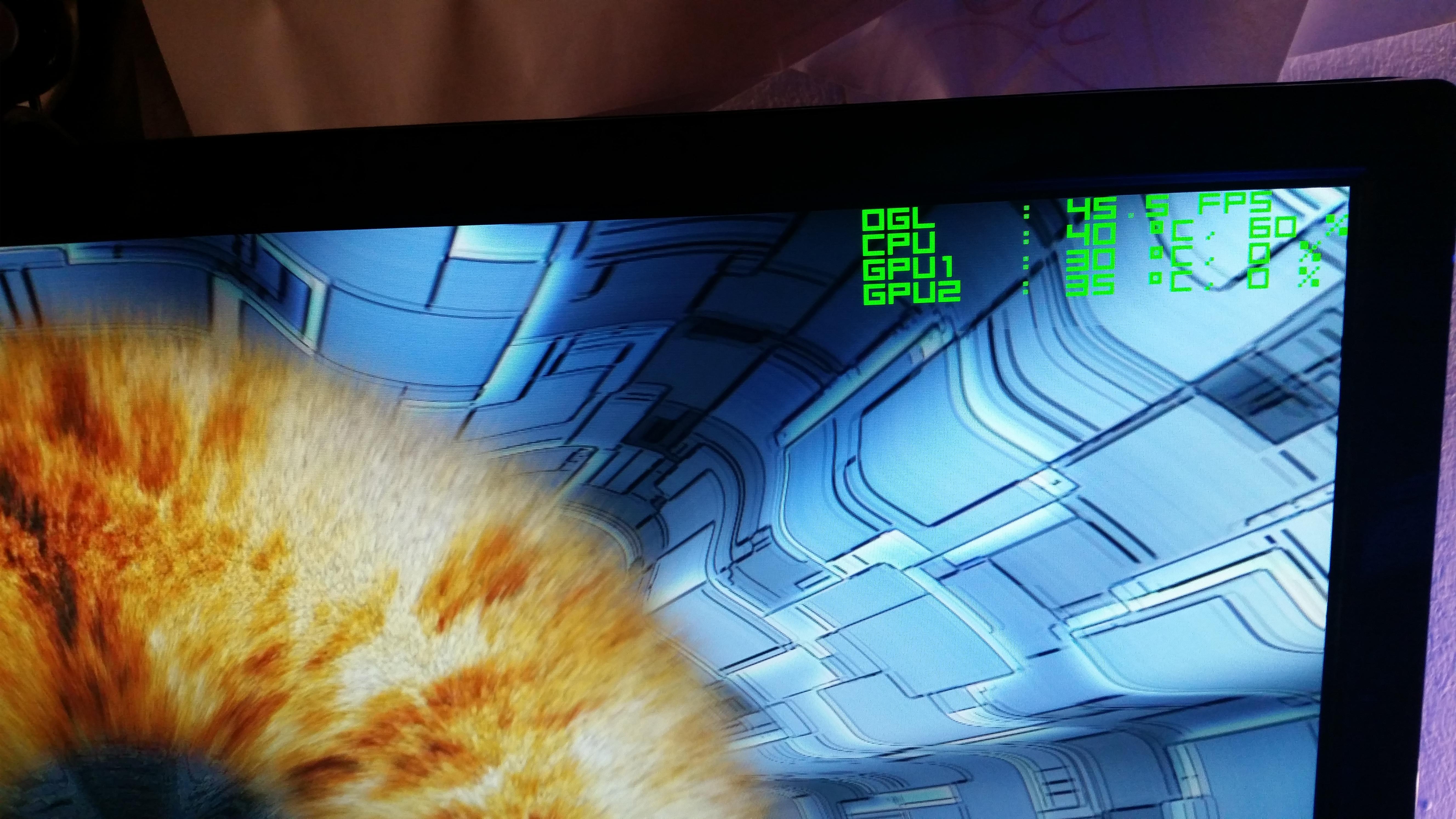

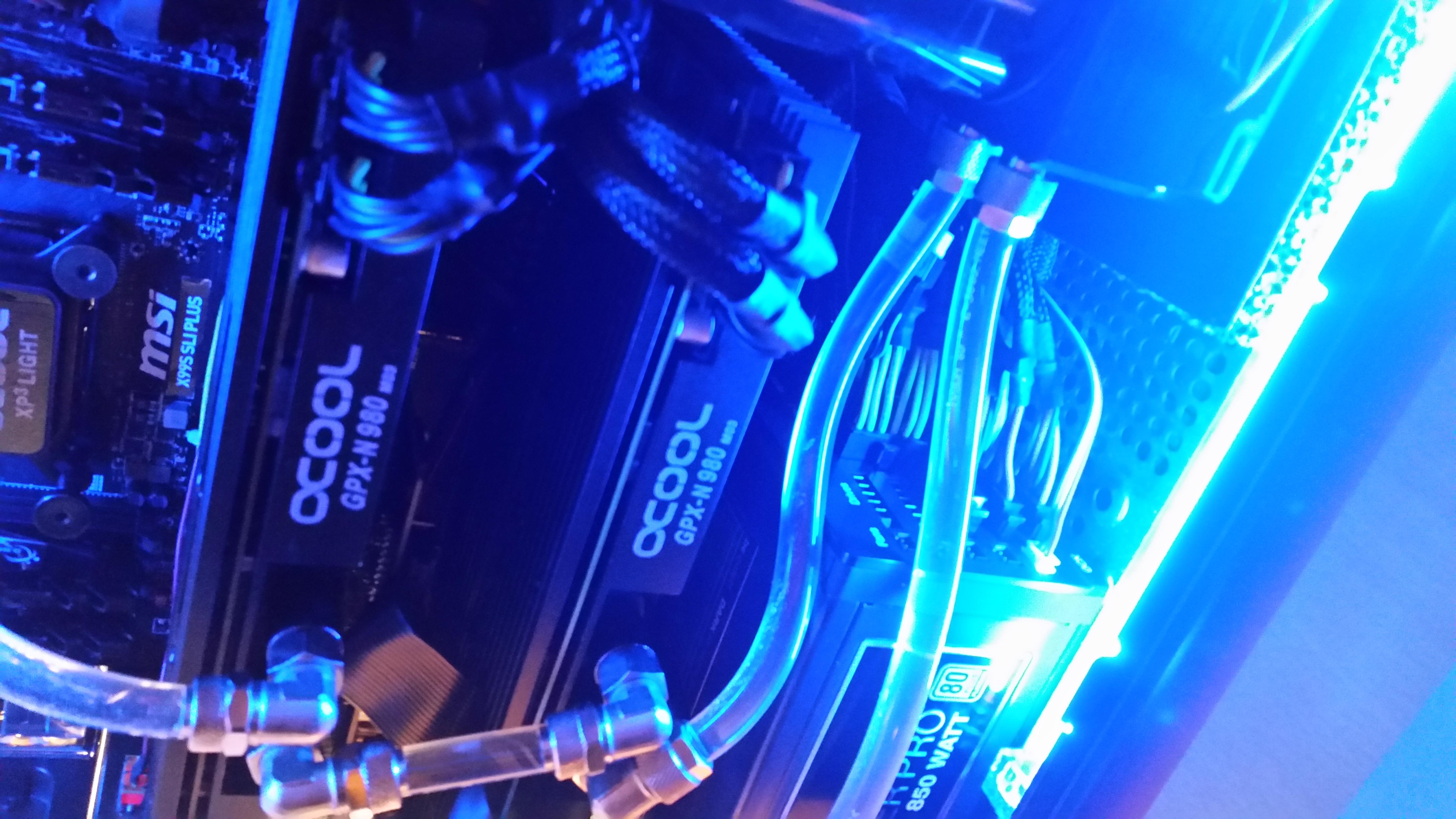

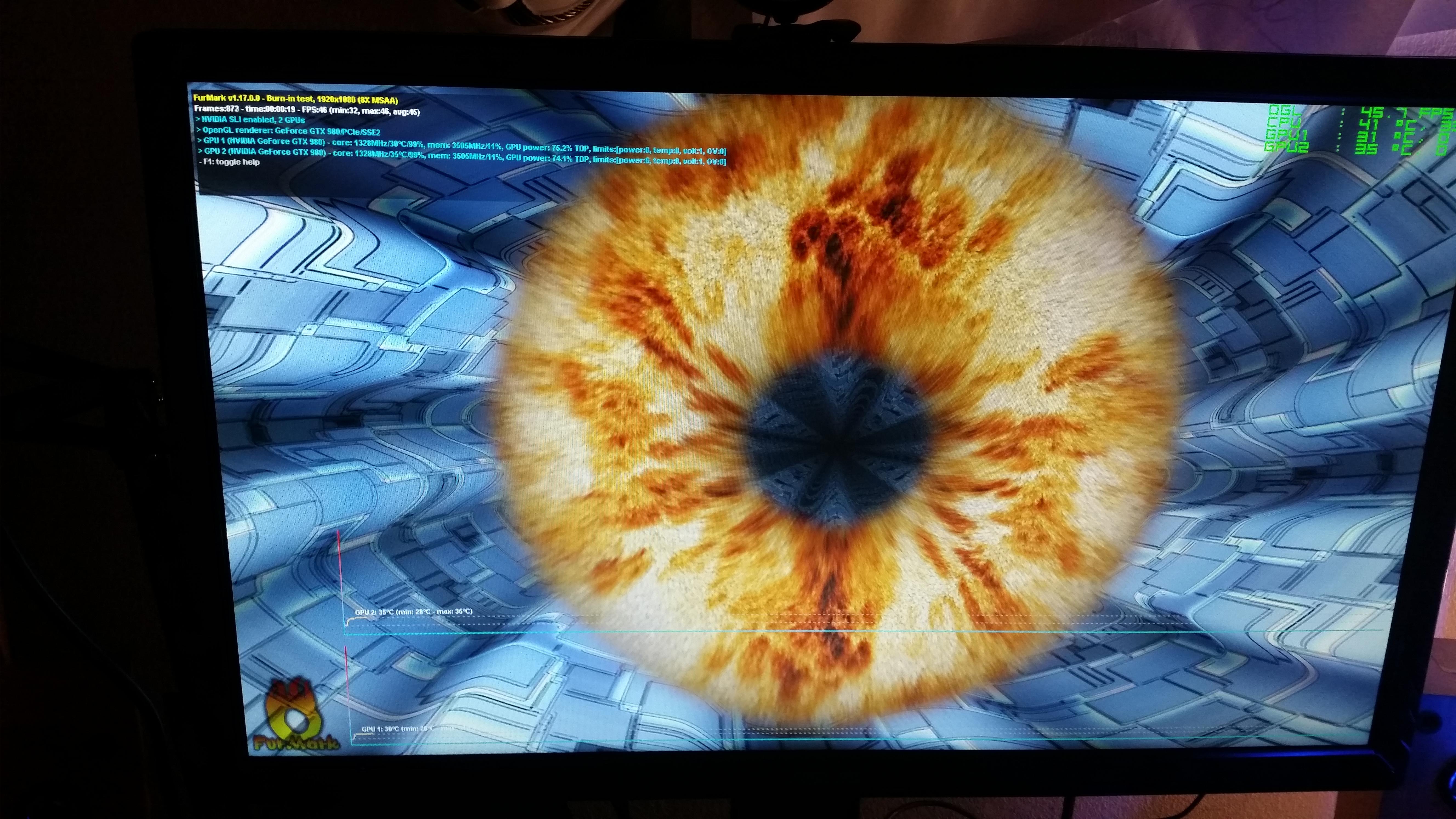

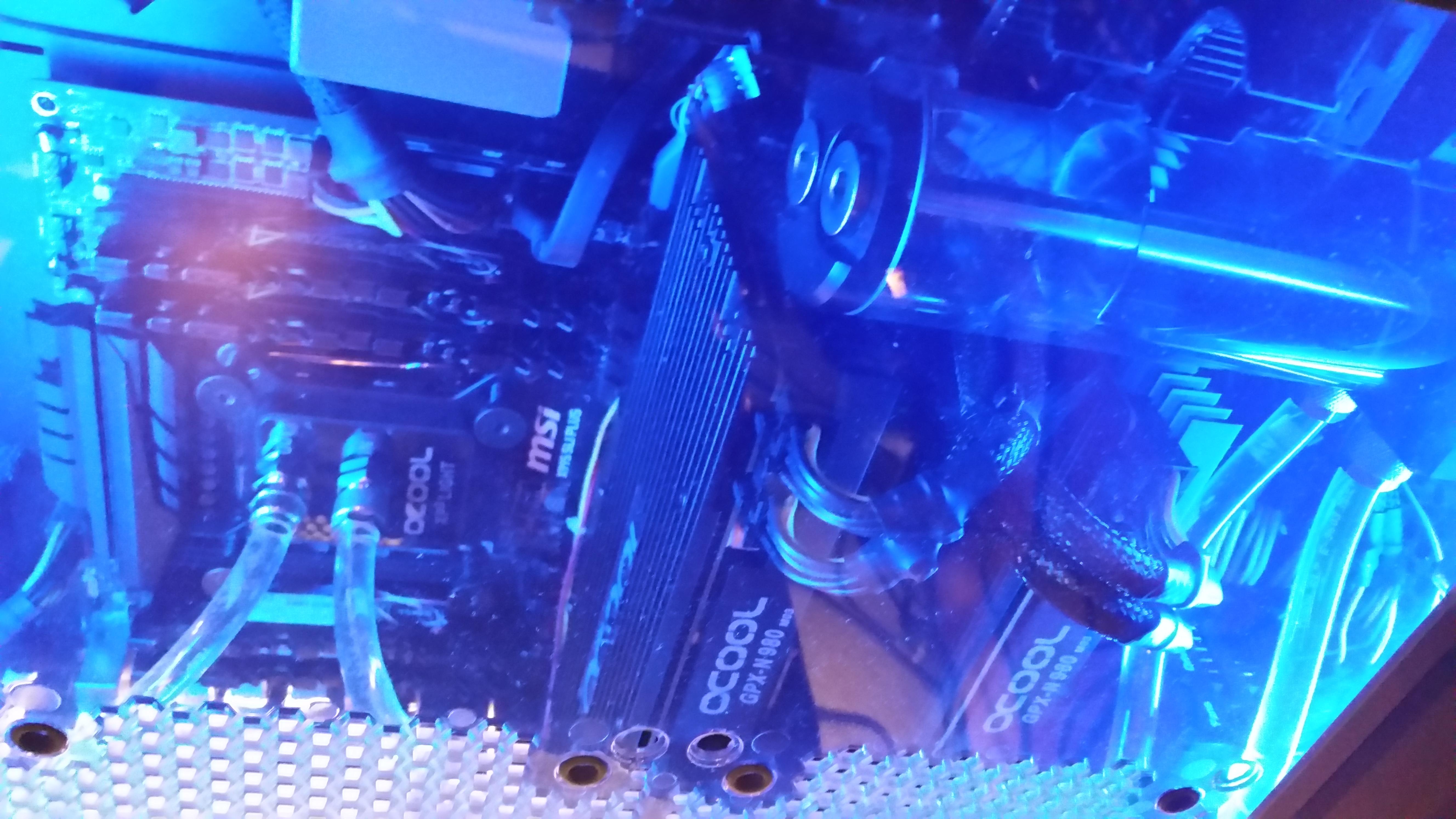

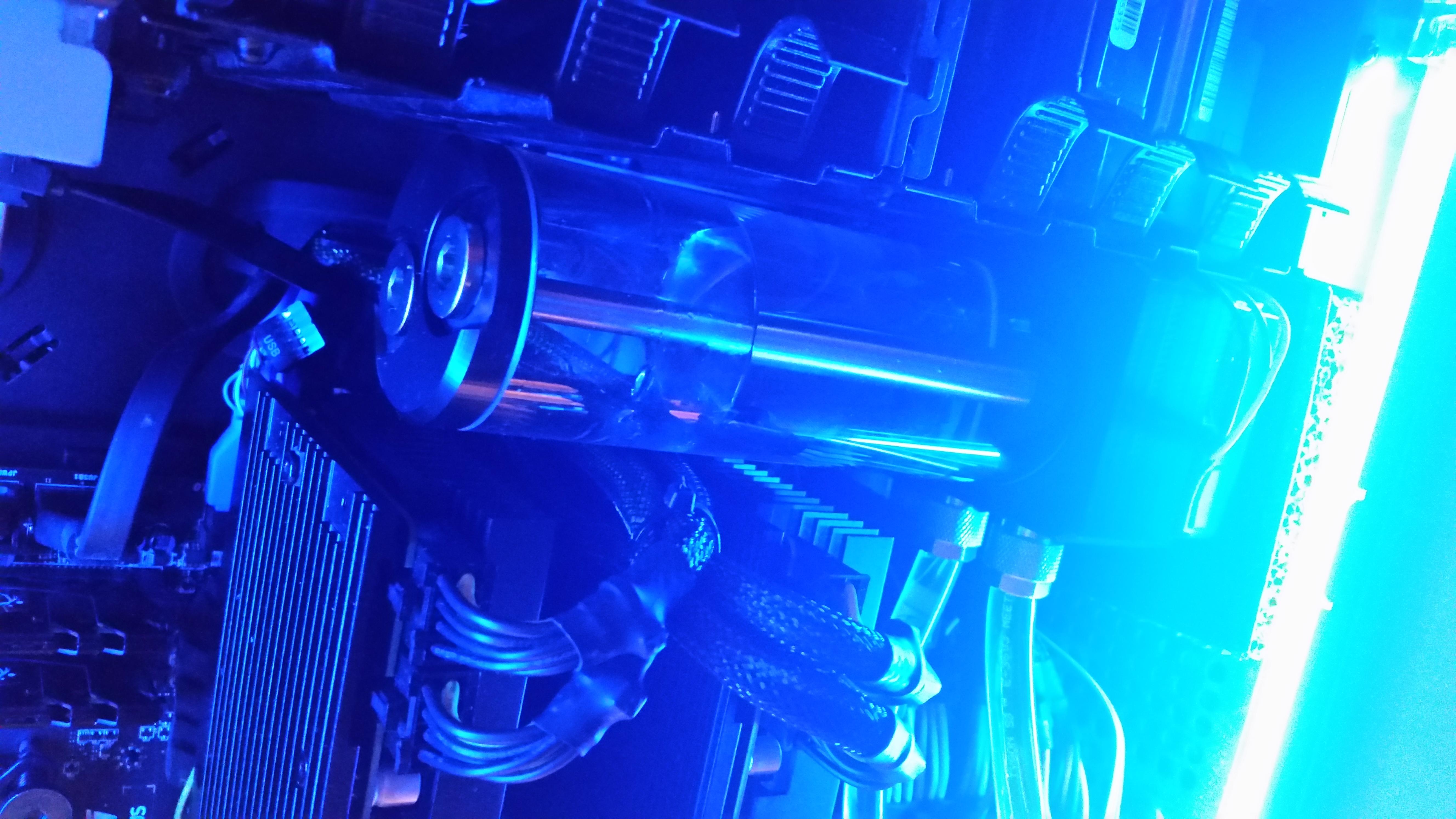

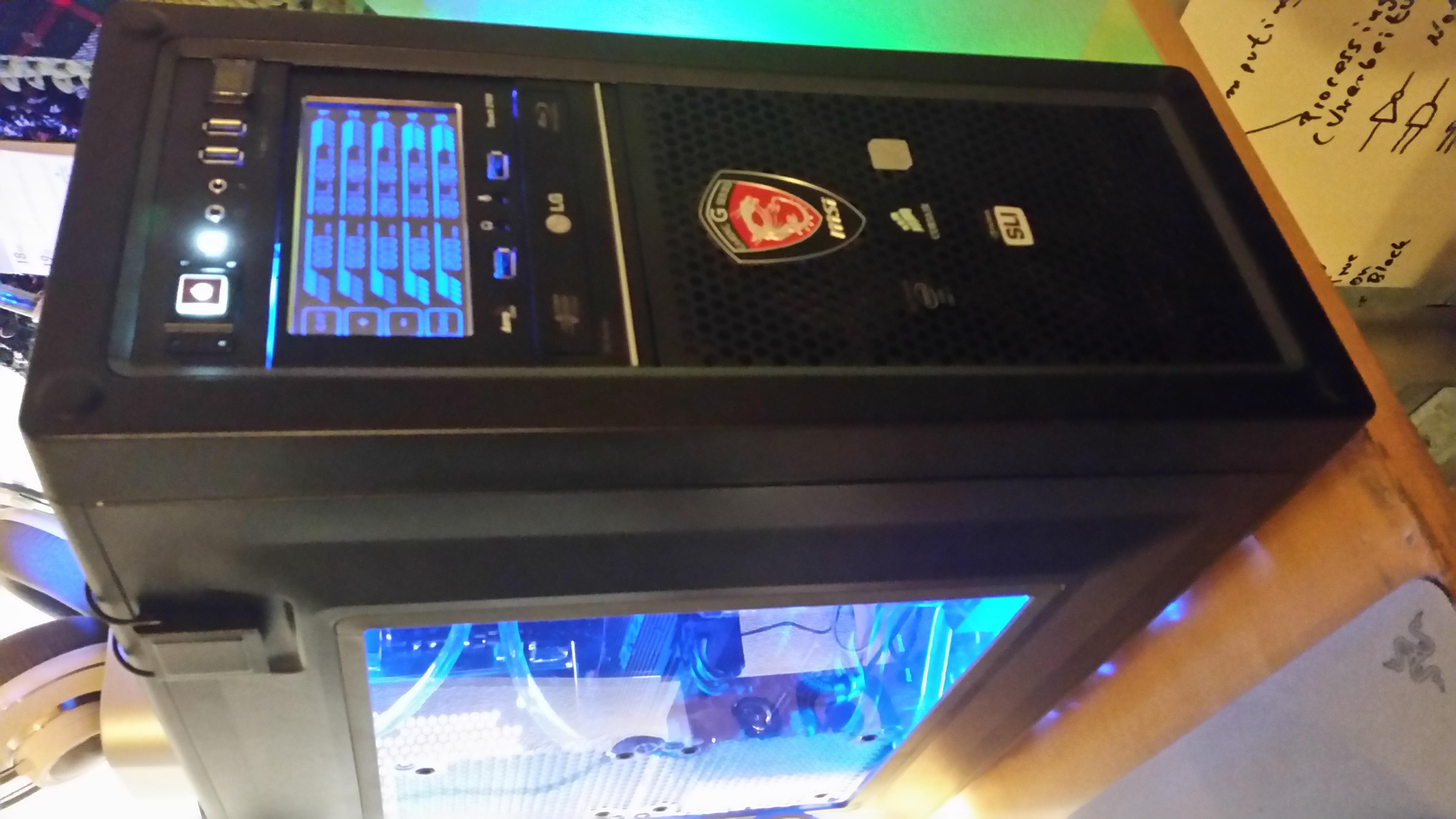

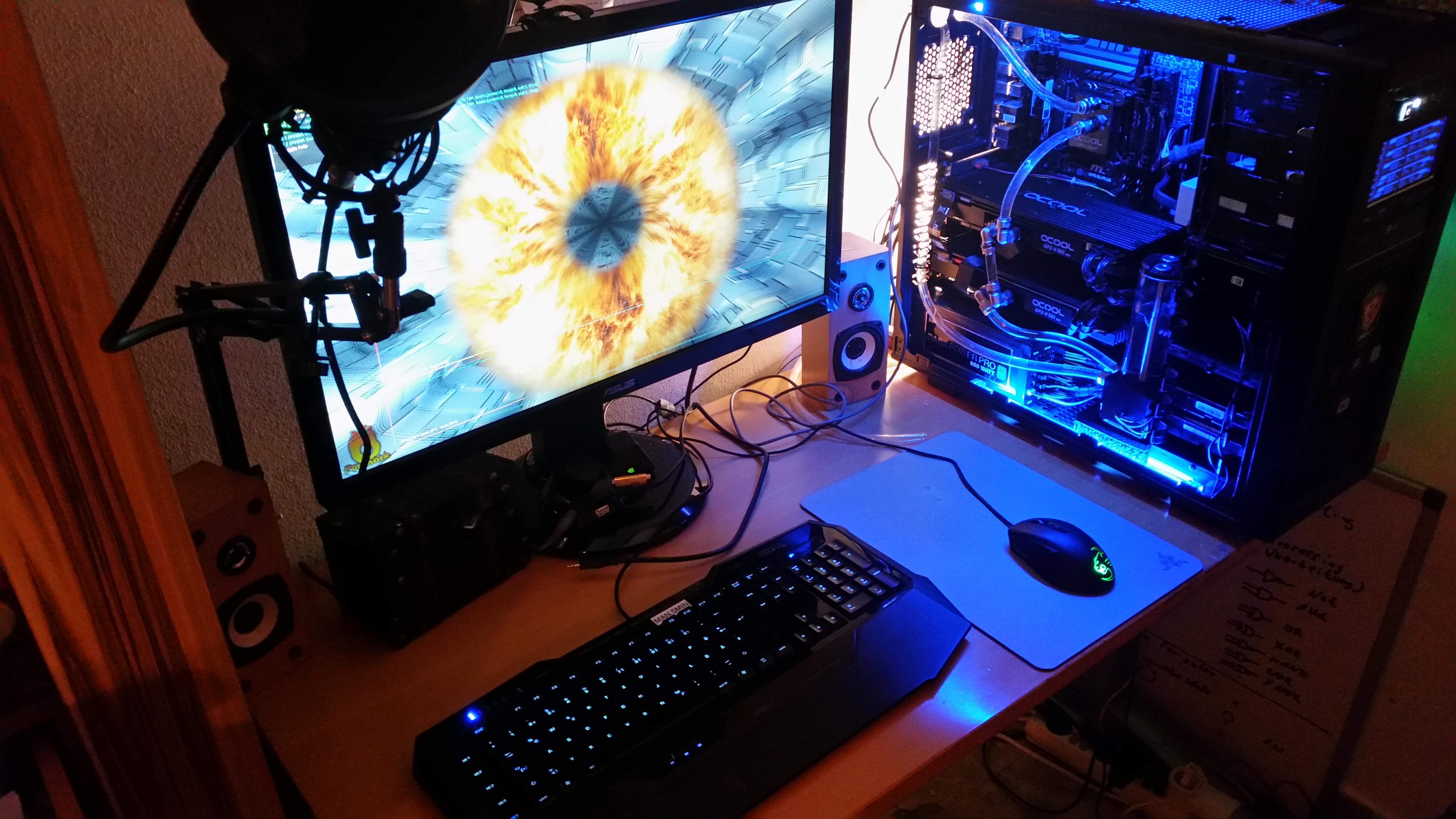

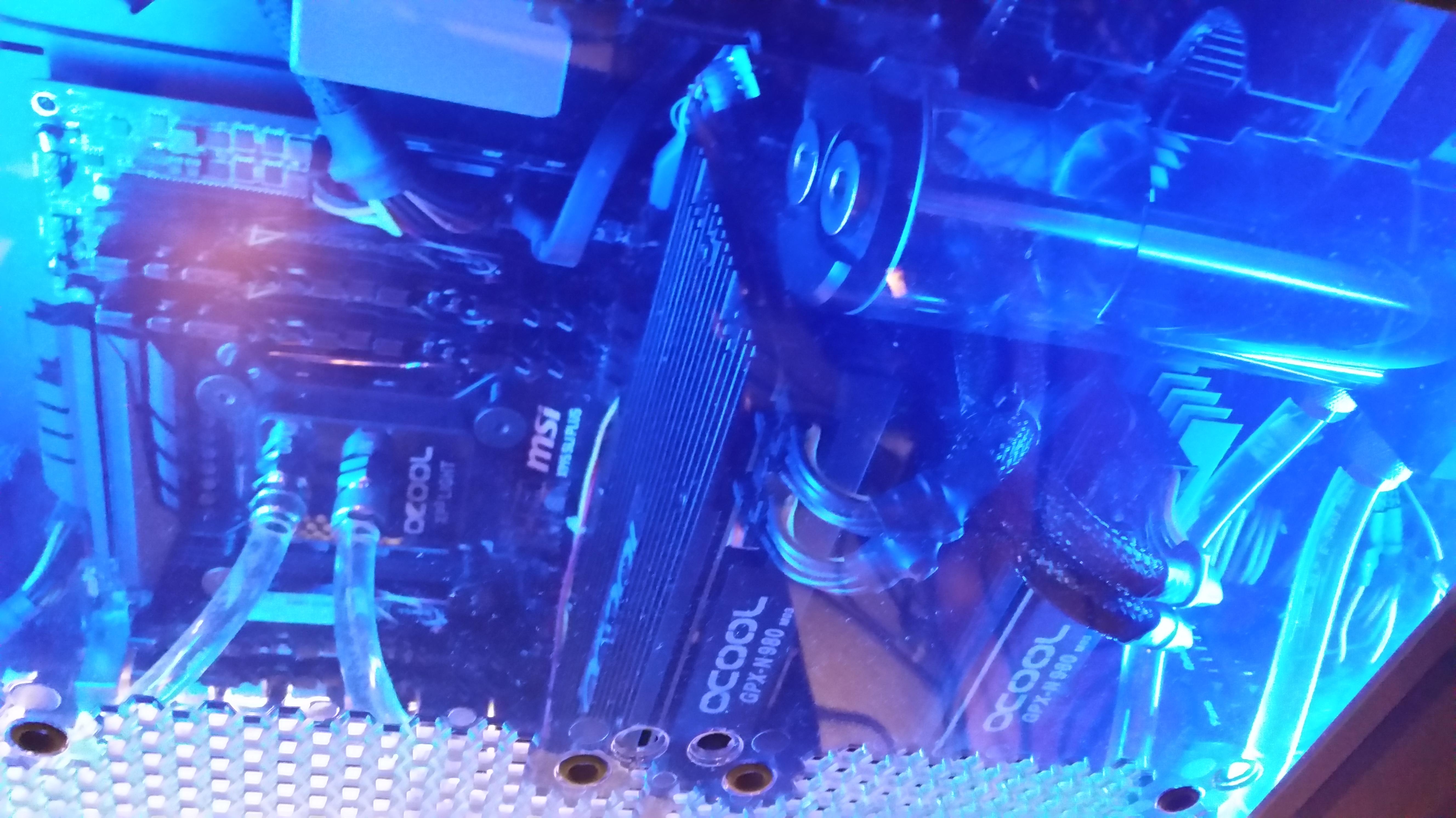

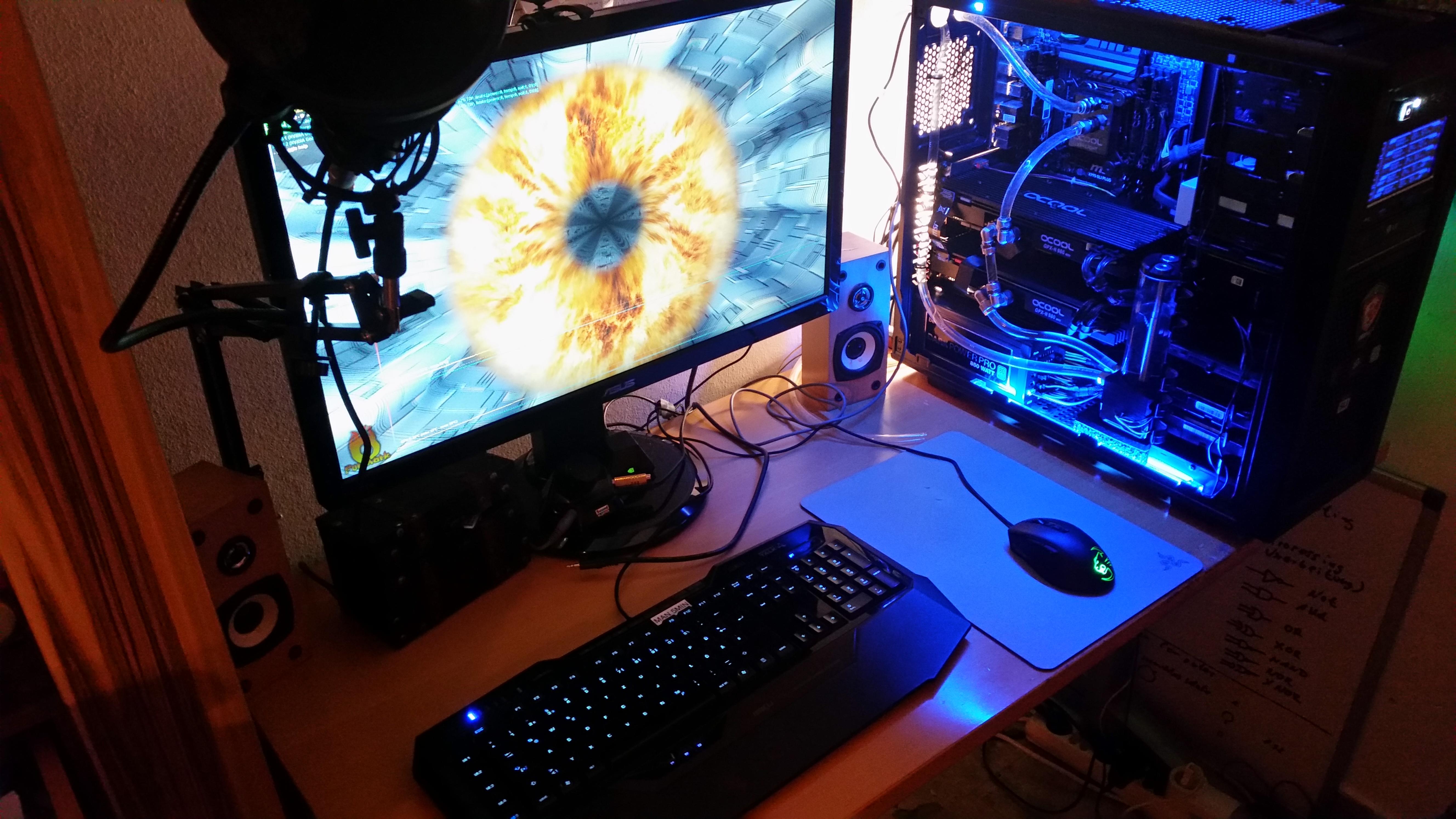

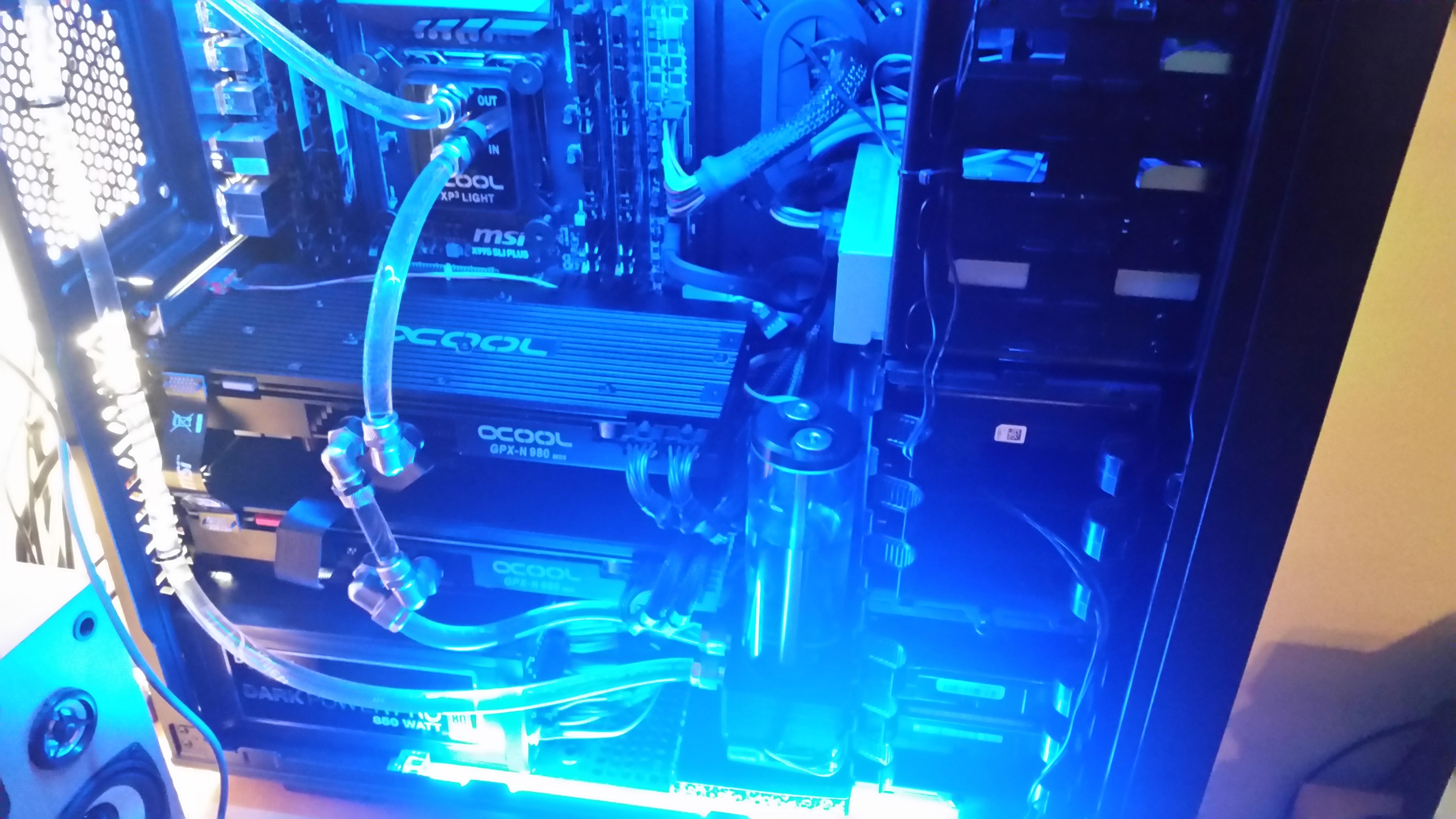

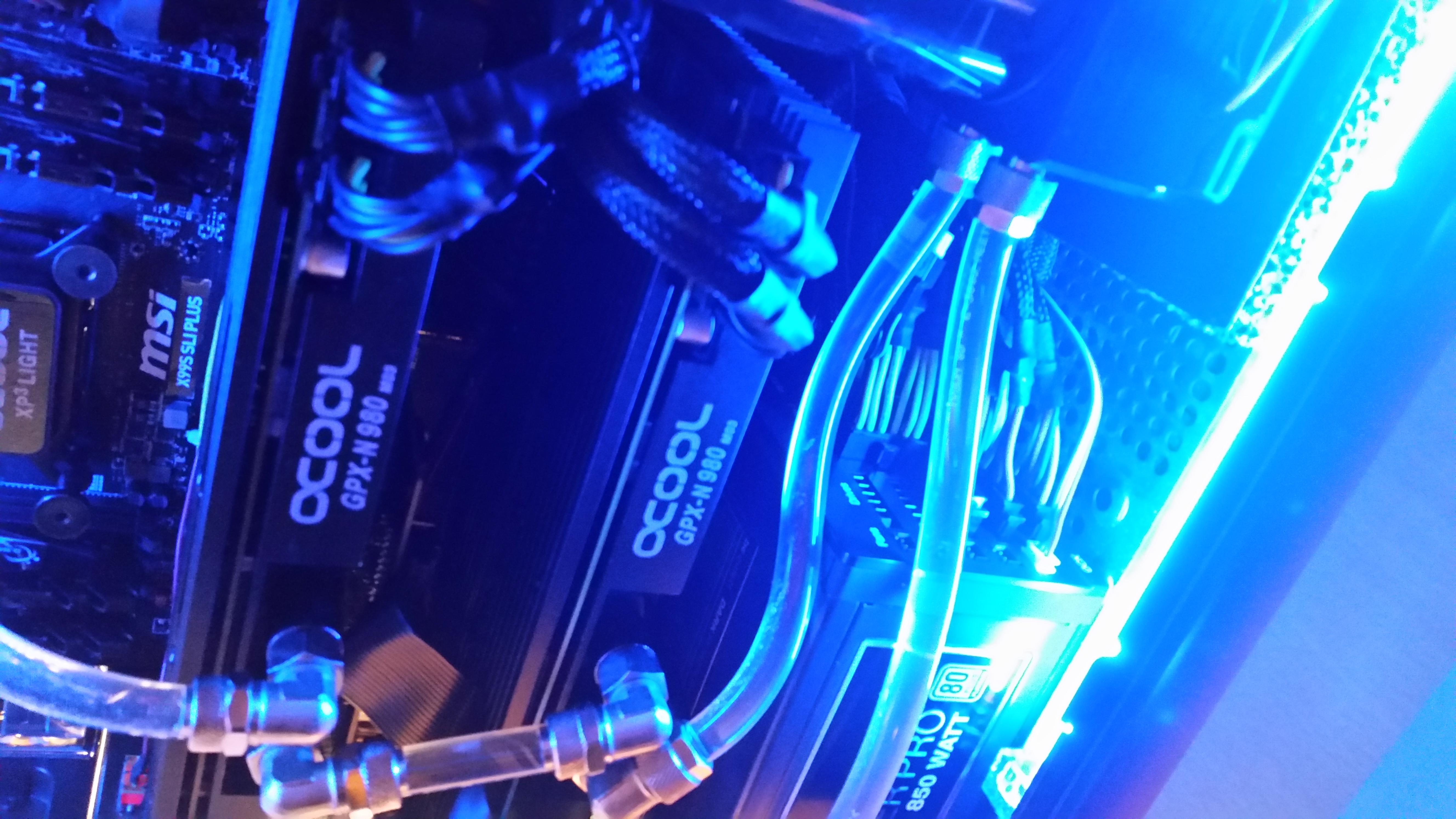

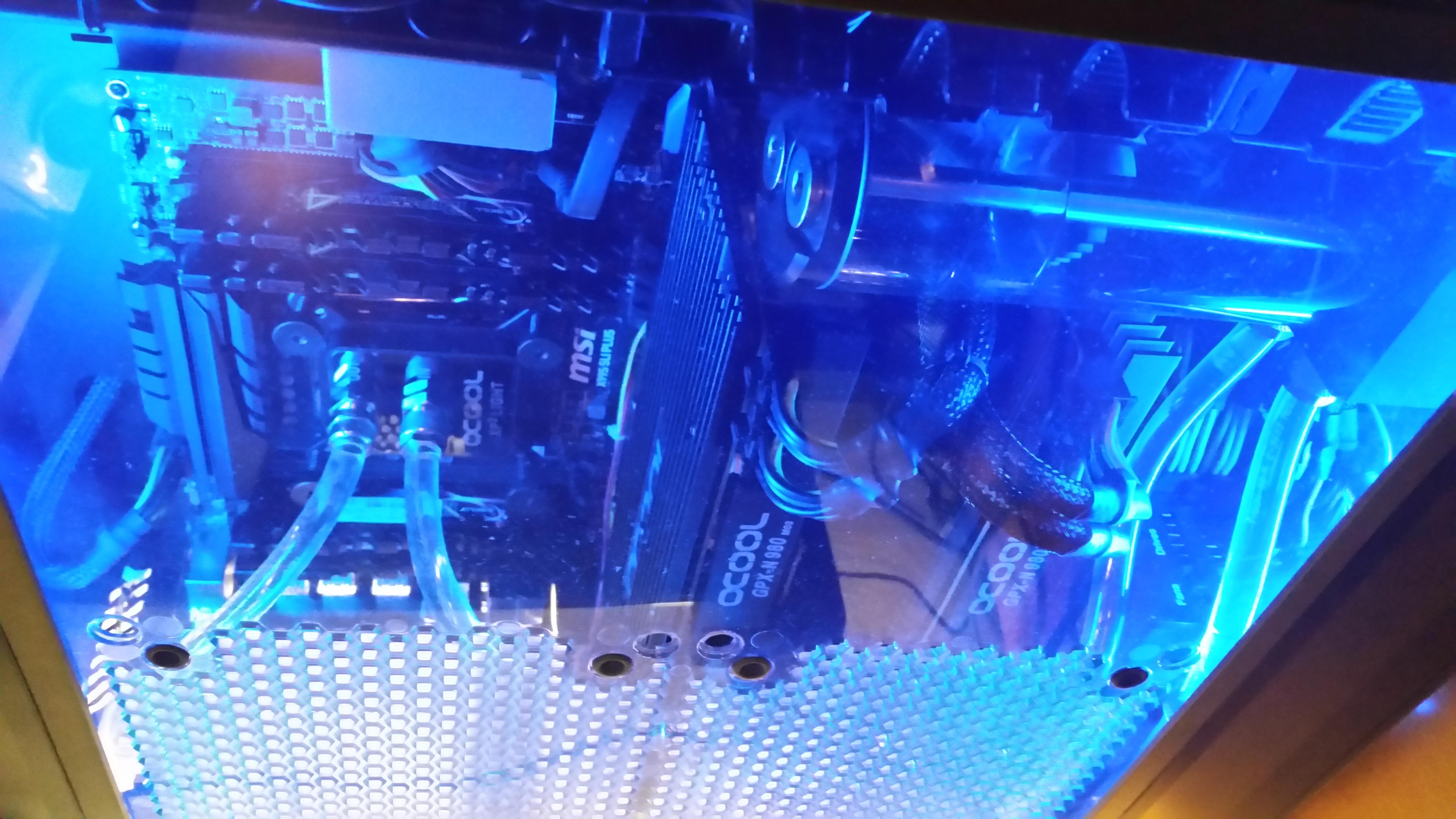

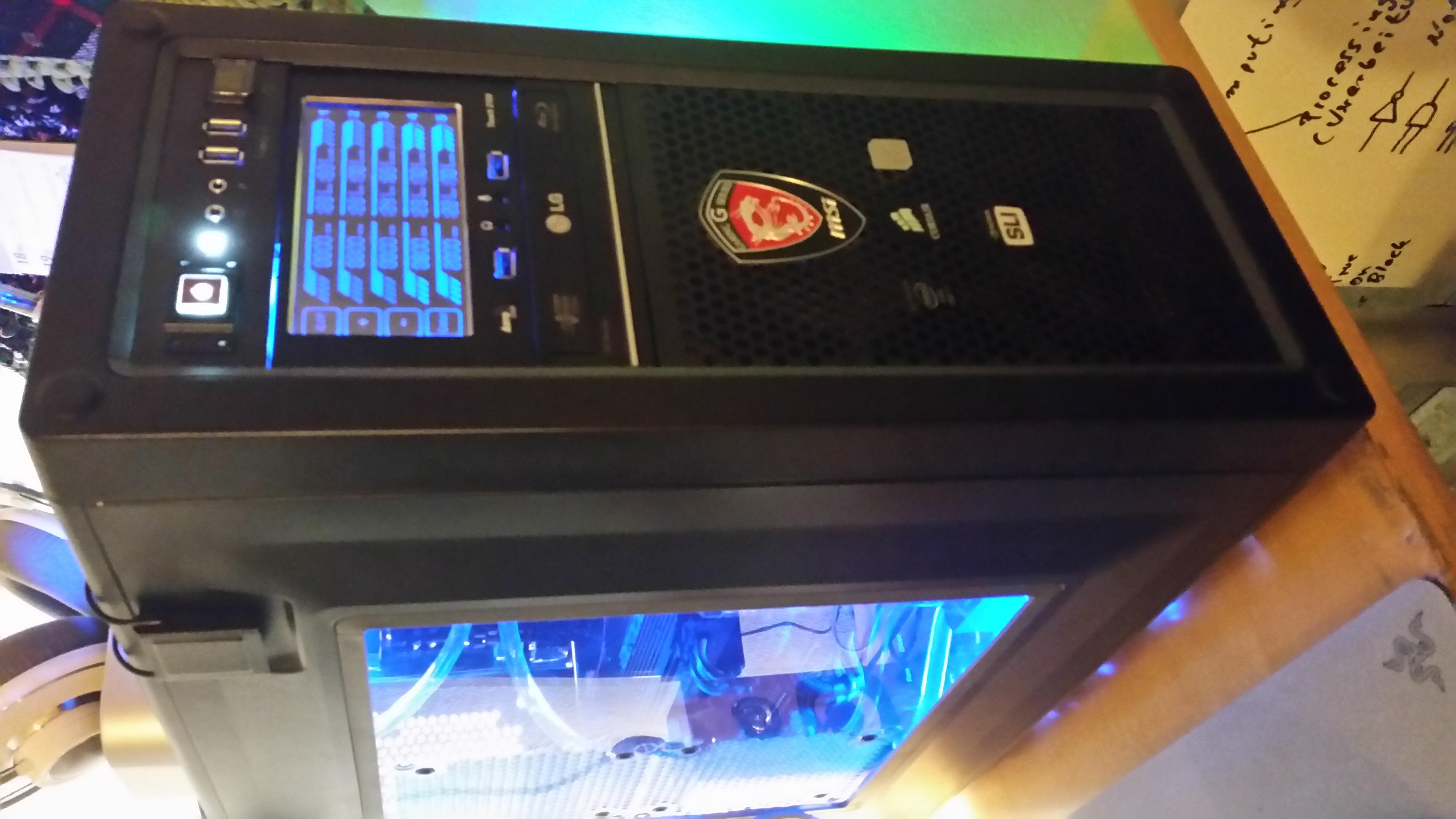

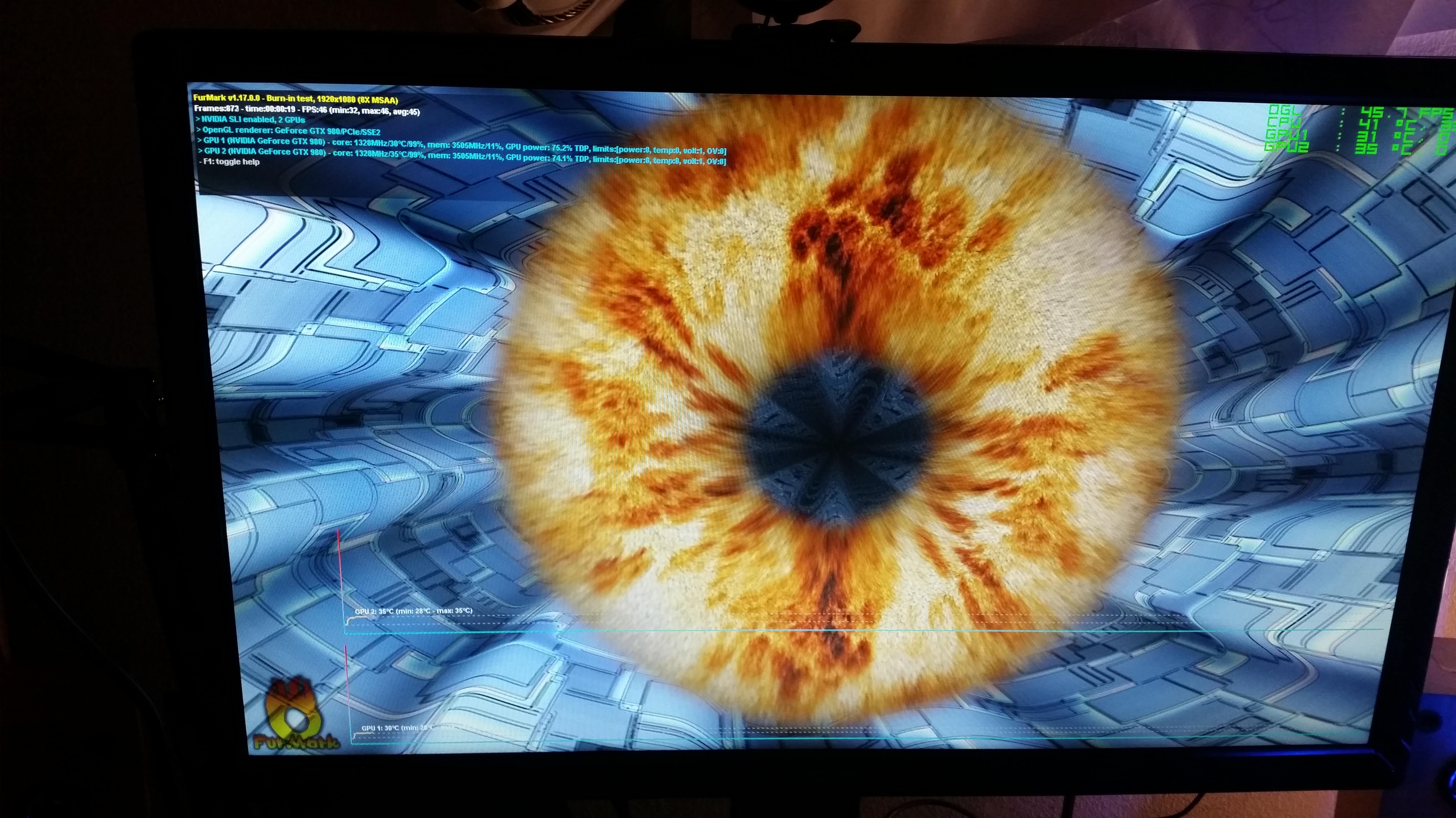

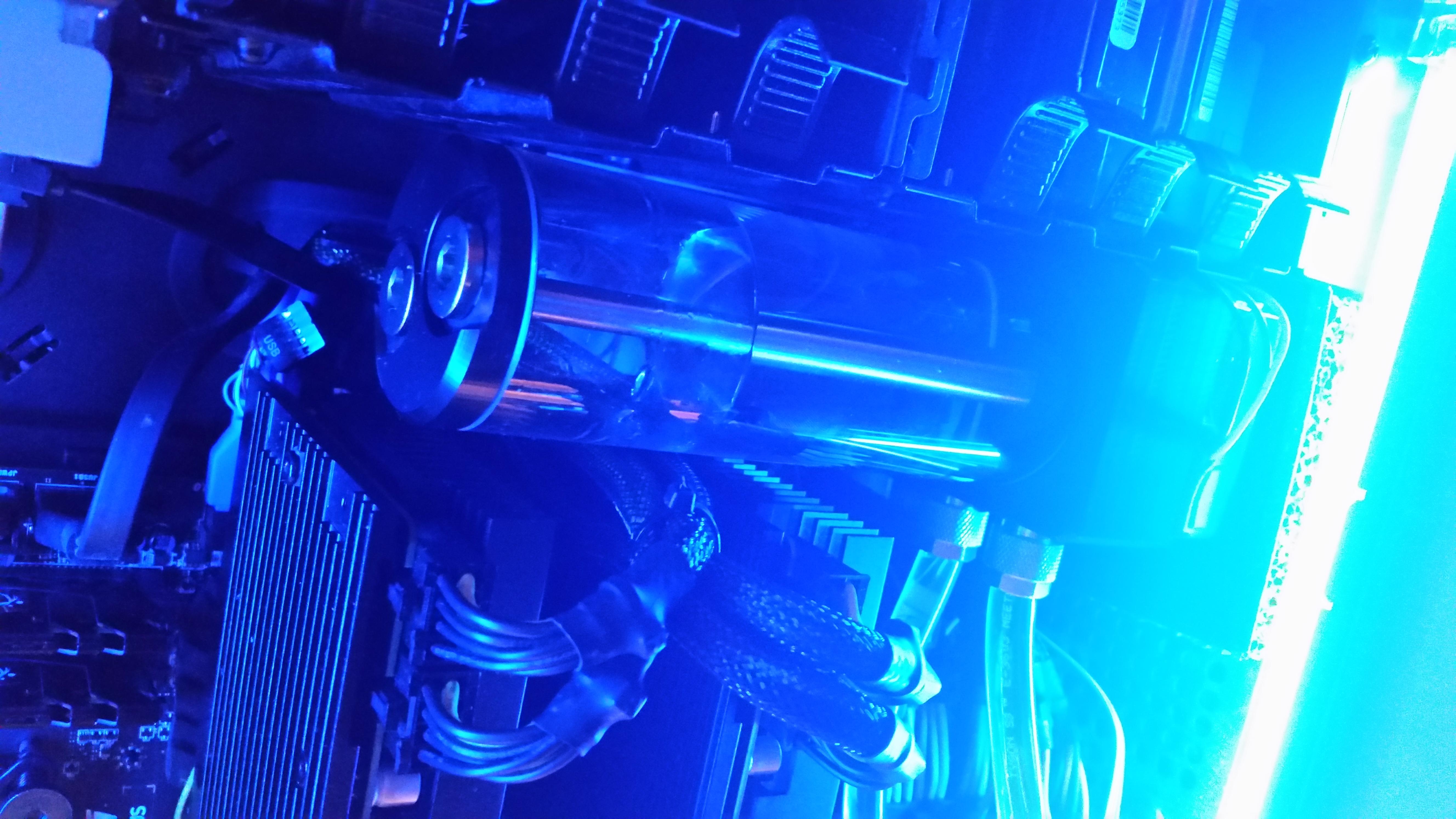

Und so sieht's jetzt aus. Natürlich ist das Gehäuse geschlossen, aber zu Präsentationjszwecken momentan auf!
Danke für Eure Hilfe. Ich bin mehr als zufrieden mit dem Ergebnis. Hätte nicht gedacht, dass es knapp 50°C Temperatur unterschied wird. Jetzt kann ich entspannt den Sommer kommen lassen.
lg
