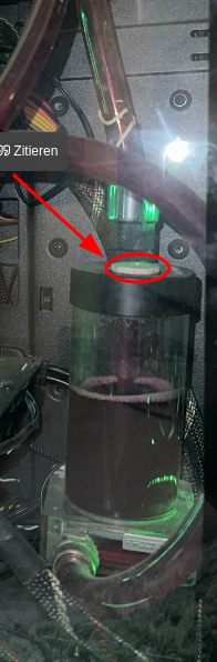

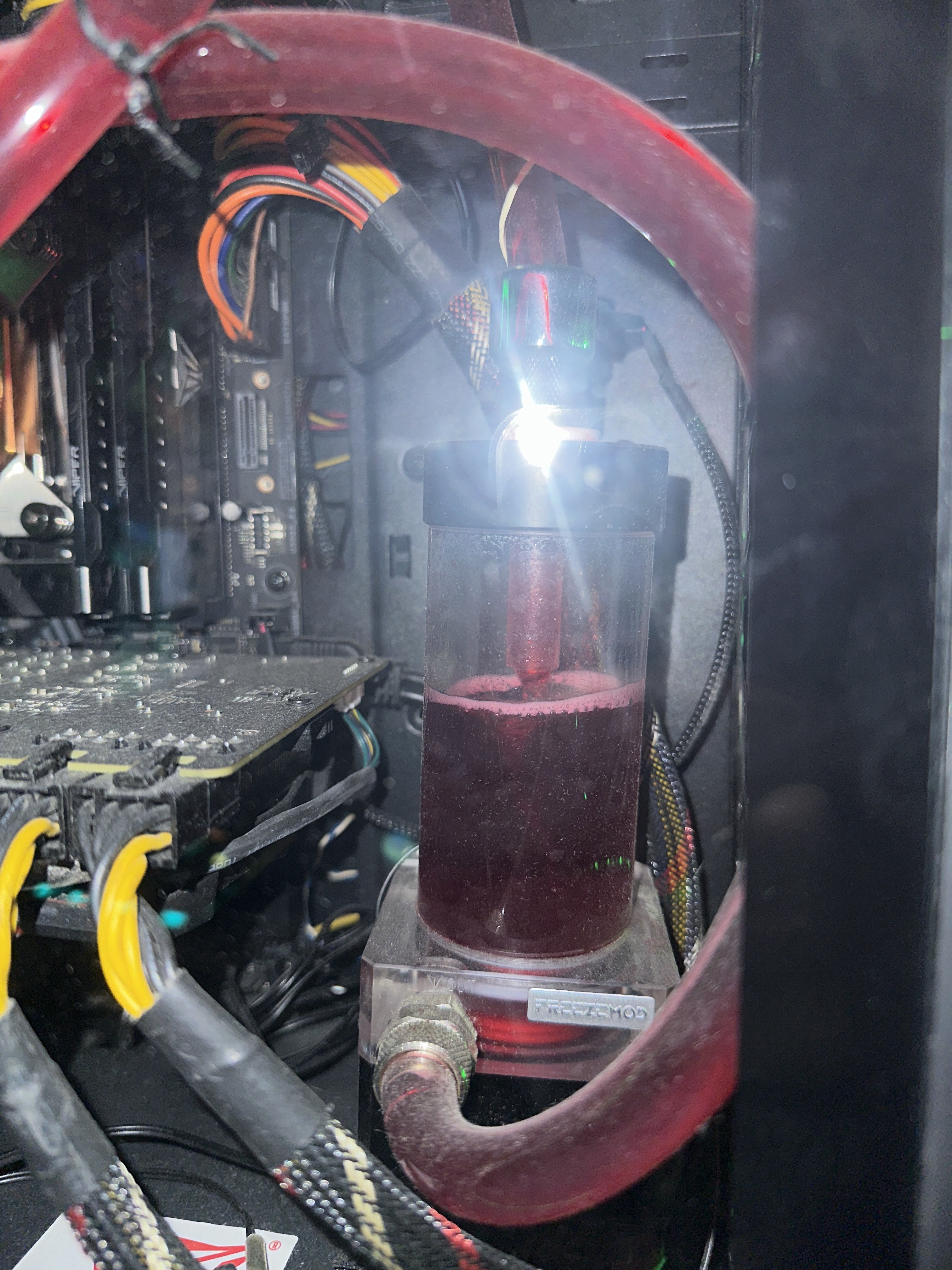

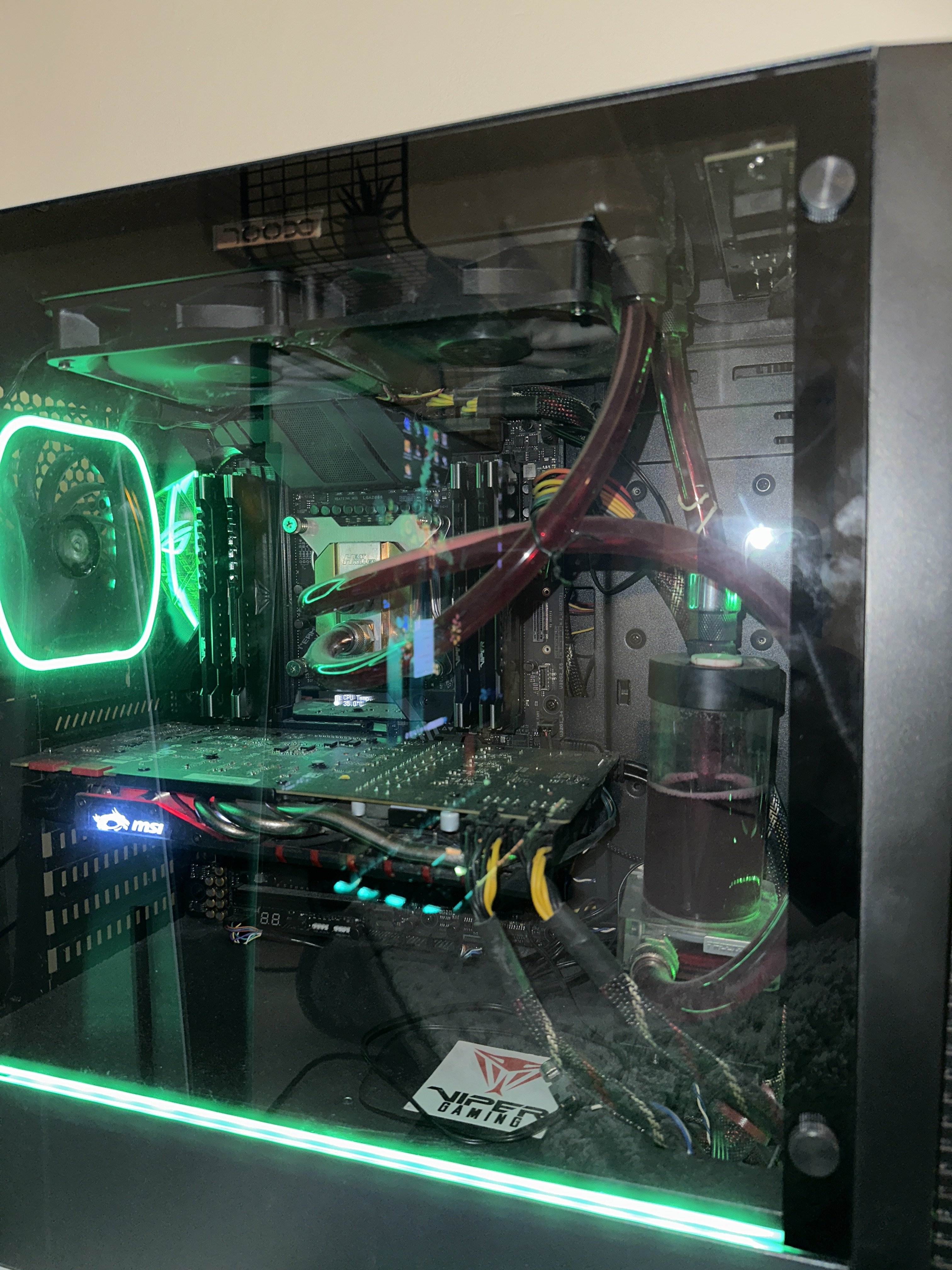

Hey liebe Experten,
ich habe vor einigen Jahren (3-4) einen pc mit custom Wasserkühlung von meinem Opa geschenkt bekommen - Ich kenne mich nicht gut mit pcs aus.
Bis jetzt hat dieser immer brav funktioniert, jedoch ist es nun soweit, dass das Wasser in der WaKü soweit zurückgegangen (verdunstet?) ist, dass es STÄNDIG plätschert. Ich füge zumindest ein Foto an; wenn ich es hinbekomme.
Um es wörtlich zu beschreiben, der Wasser Rückstrom von oben ist von außerhalb des Wasserspiegels, weshalb es plätschert. Meine groooosse frage also - WIE zur Hölle kann ich hier Wasser nachfüllen, bestenfalls OHNE es kaputt zu machen
Ich weiß NICHT, welche Teile mein Opa damals verwendet hat oder wie irgendwas in diesem Computer läuft. Falls es also einen WaKü Houdini unter euch gibt, ich wäre euch auf ewig dankbar! Befreit mich von diesem plätschern

Blindstopfen (sollte entweder einen kleinen schlitz oder innensechskant haben sieht mir weiß oder hellgrau auf deinen bildern aus) oben am Ausgleichsbehälter öffnen und vorsichtig mit destiliertem wasser auffüllen.
Danke für die nette Antwort!
wo du wasser auffüllst weisst du ja jetzt, 5 cent stück nehmen und das ding vorsichtig rausdrehen weil nach so langer zeit kann es ein bischen festgegammelt sein
danach kippst du ein bischen destilliertes Wasser rein, fertig aber bloß nicht bis oben hin voll machen weil der AGB dient auch als Ausdehnungsgefäss wenn das Wasser zu warm wird. Also im besten fall das ding um die 70% befüllen. Und bloß kein normales Leitungswasser sonst hält er vermutlich nicht nochmal solange wie jetzt :D
