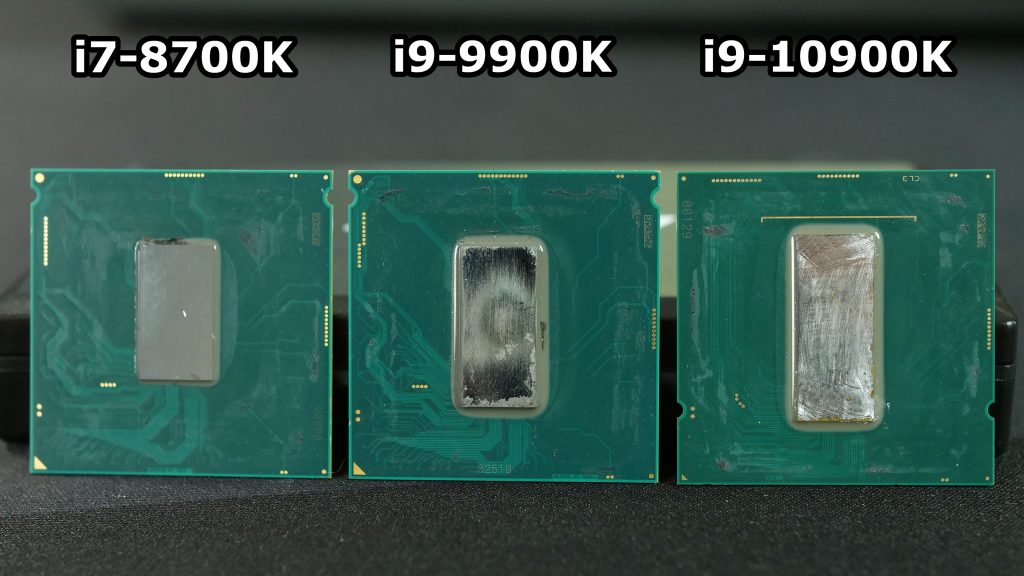

Früher war der wärmste Punkt bei einer CPU in der mitte, weil die CPU kerne in der mitte waren.
Hier ein beispielbild:

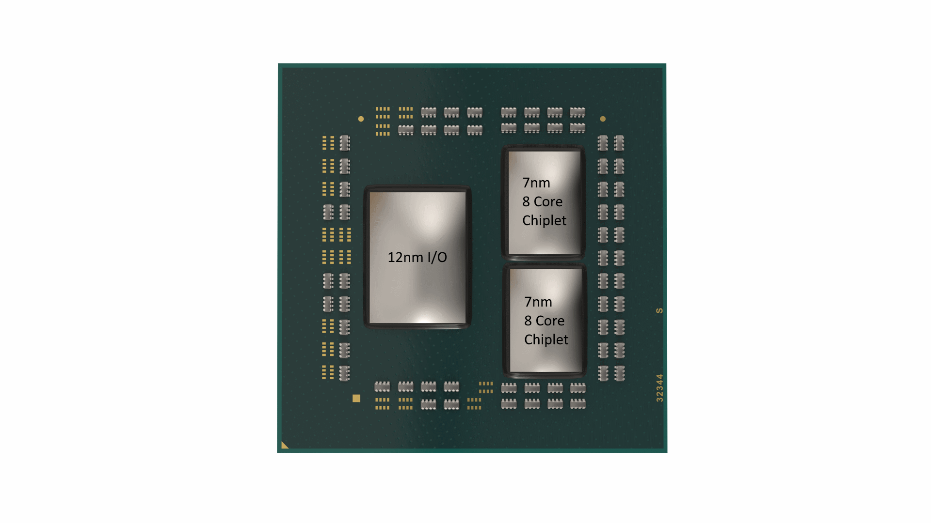

bei Ryzen 3000/5000 ist das anders da sitzen die Kerne nicht mehr in der mitte sondern sind leicht versetzt nach außen
Wie du siehst sitzen die kerne mehr and er Seite, das bedeutet der wärmste Punkt ist nicht mehr in der mitte sondern mehr an der Seite (zur Grafikkarte hin wenn die CPU montiert ist).
Ein Ryzen 3000/5000 halterung versetzt den CPU Kühler sodass die mitte des CPU Kühlers wo er die meiste Kühlung hat wieder genau auf dem Punkt der CPU sitzt wo die meiste wärme vorhanden ist.
Kannst du mir folgen?
Und jetzt gibt es noch unterschiede bei den Ryzen Prozessoren.
in dem Bild siehst du ja ein I/O Chip und zwei Core Chips, je nachdem wieviel kerne verbaut sind auf dem Ryzen also zum Beispiel 6 Kern CPU oder 12 Kern oder 16 Kern werden entweder ein oder zwei von den Core Chips verbaut.
auf ein Core Chip passen 8 Kerne, eine 12 Kern CPU hat also zwei davon.
eine 6 Kern CPU hat nur einen Core Chip.
mit VARIO kannst du nochmal den Wasserstrahl verändern, aber nur ganz leicht das er zum beispiel weiter nach links oder rechts oder vorne oder hinten auf den Kühlerboden trifft um noch besser die wärmste stelle zu treffen. Du verstehen?
