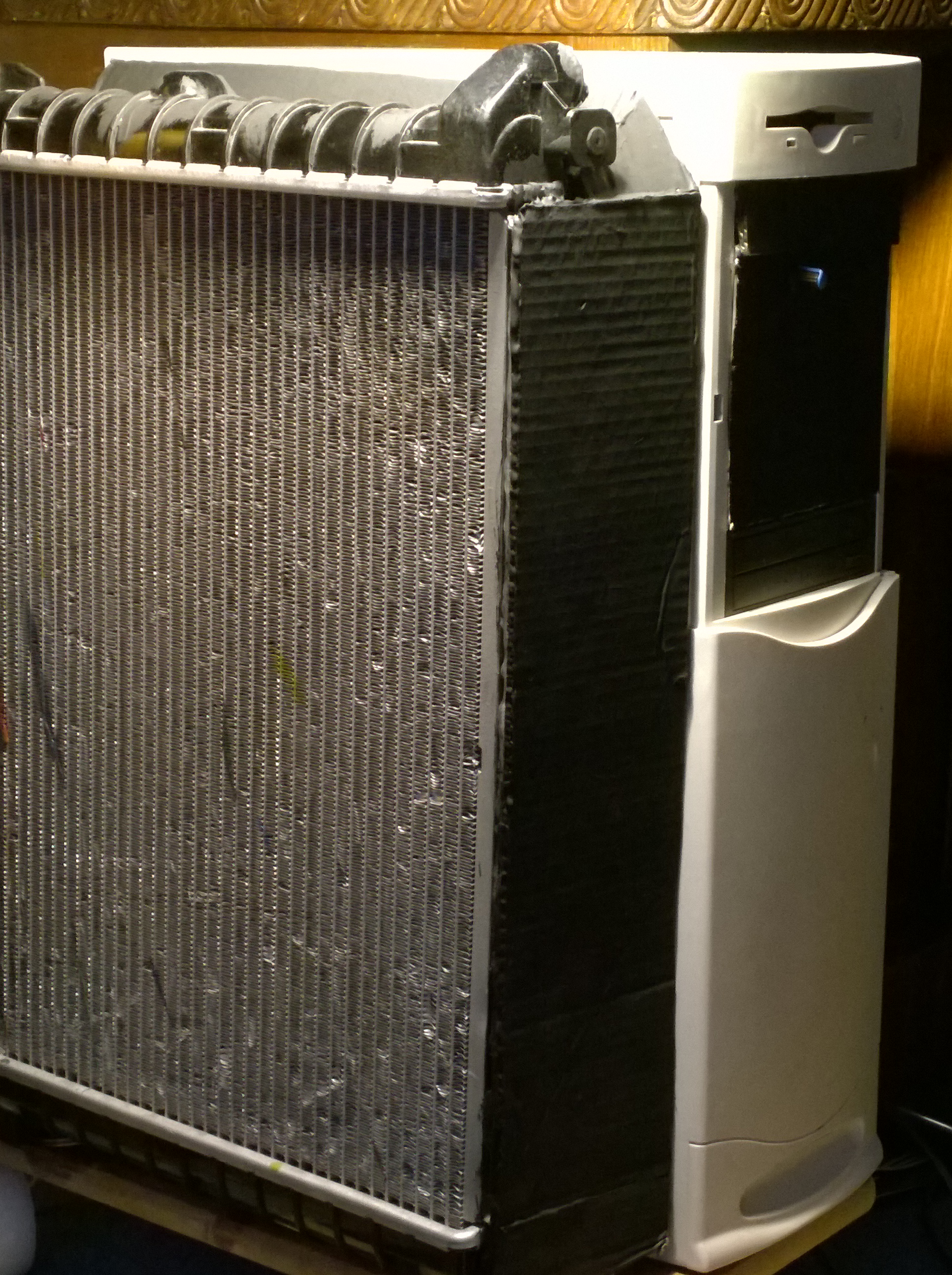

Hier mein Radi-Bigtower im zeitlosen Stil der 90er :D

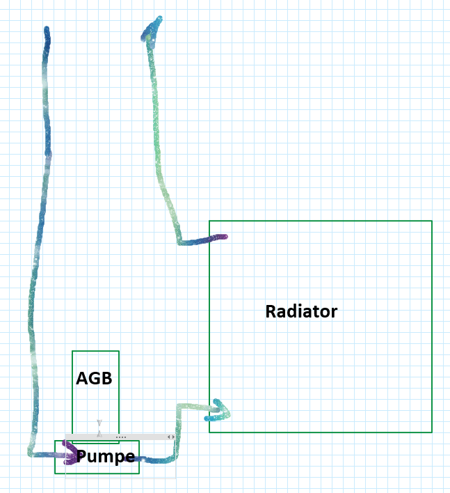

Zum Bild oben, hast du einen groben Vorschlag wohin auf welcher Höhe AGB und Pumpe?
geklärt ist ja, Pumpe unten. Die Ein und Ausgänge vom Radiator nach oben hin zeigen lassen, und die Pumpe dann direkt dadrüber?

Wenn ich frei gestalten kann...
und zwischen Pumpe und Radiator dann das Rückschlagventil. So hast du am wenigsten Ärger wenn du beim Befüllen die Pumpe unter Wasser setzen willst.
