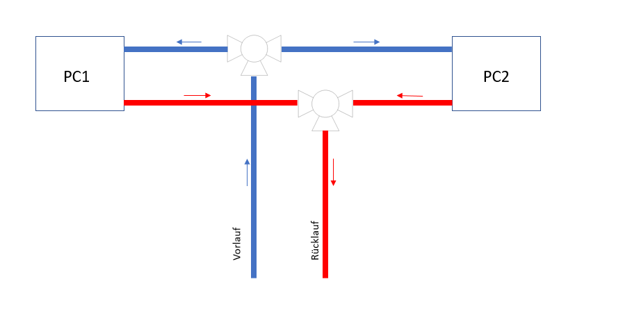

Die Fittings sind toll (wenn auch ganz schön teuer), aber damit lassen sich nicht die zwei PC-Wasserkreisläufe einrichten. Mit zwei Dreiwegehähnen kann man PC1-, PC2- und den Radiatorkreislauf beliebig trennen oder verbinden...
Mit Fittings auch, solange die Pumpe nicht läuft während man den Kreislauf aufmacht... und das sollte nu wirklich nicht das Problem sein, das sind keine Server die 24/7 ohne Downtime laufen müssen.
Deine Dreiwegehähne haben den Nachteil, dass hier parallele Strömung erzeugt wird, was bei einem Kühlkreislauf nie sonderlich gut ist. Es muss sich nur ein Kühler etwas verstopfen (oder sonstwie der Wiederstand in einem System höher sein als im anderen) und das Wasser fließt fast ausschließlich durch den anderen PC.
Wenn ein Kühler verstopft, dann ist der Widerstand im ganzen Kreislauf zu hoch, gewonnen ist dabei nicht viel. Die Parallelschaltung hat zudem den Vorteil, dass beide PCs mit dem kühlen Wasser vom Radiator gespeist werden. Ich persönlich würde mir ohnehin eine optische Durchflusskontrolle vor jedem PC installieren...
Wobei ich eingestehen muss, dass die Reihenschaltung einfacher ist. Das Projekt ist schon komplex genug.
Klar lässt sich das. Parallelschaltung ist für so einen Aufbau ein Unding, es wird weder Durchfluss- noch Temperaturprobleme mit Reihenschaltung geben, warum also die Nachteile der Parallelschaltung in Kauf nehmen?

Ich habe mir nochmal den Eingangsbeitrag des TE angesehen. Daraus geht tatsächlich keine klare Doppelkonfiguration CPU + GPU-Kühler hervor, so dass die Reihenschaltung hier mehr Freiheitsgrade bietet und zu bevorzugen wäre.
Wobei m. M. n. die Parallelschaltung die technisch elegantere Lösung darstellt (wenn die Vorausstzungen stimmen), da die Wasserkreisläufe getrennt werden können und Arbeiten an einem PC den anderen nicht zwingend lahmlegen.
Mit ein paar Schnellkupplungen kann man trotz Reihenschaltung einfach einen Rechner abkuppeln.
