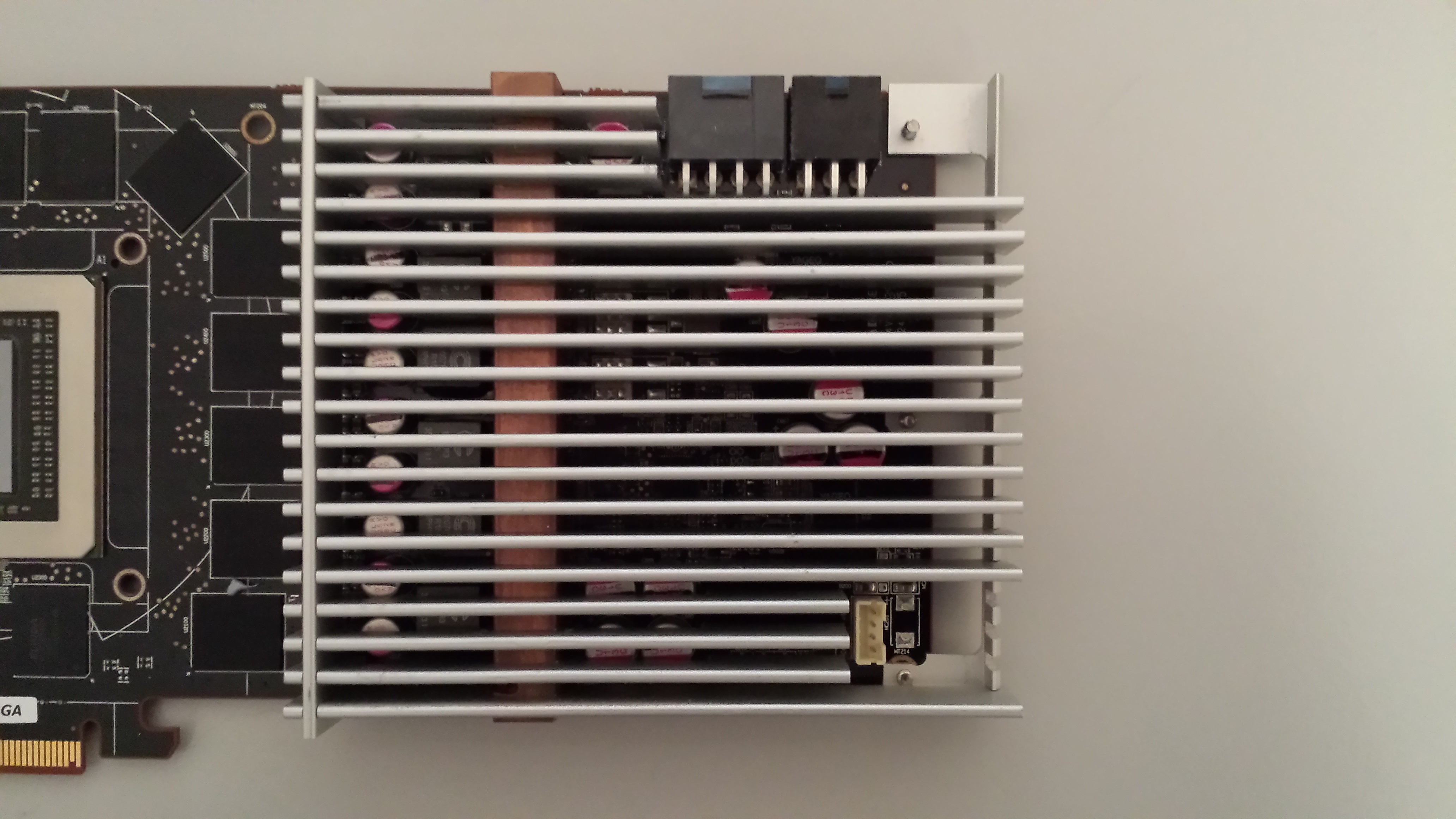

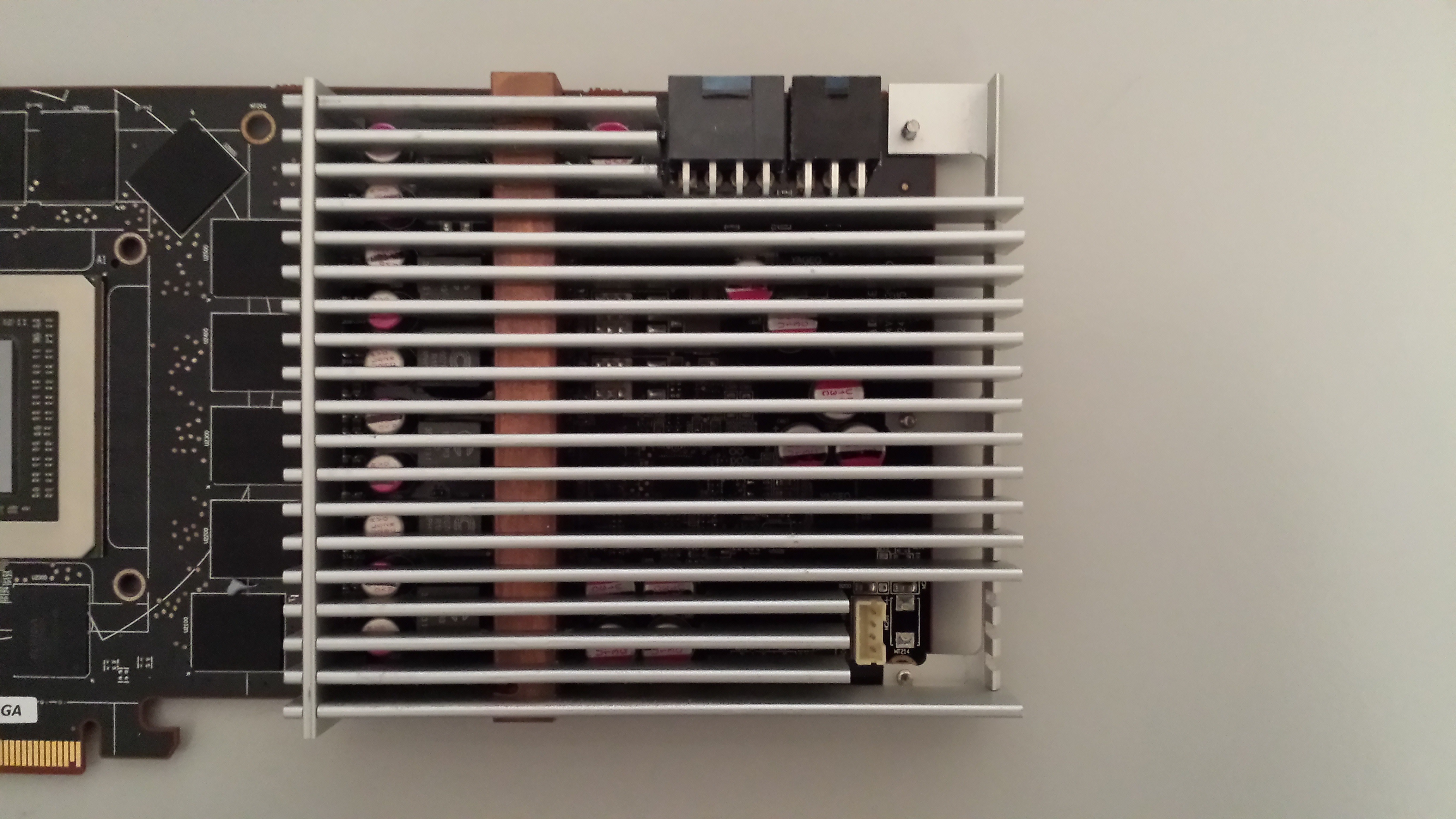

Falls jemand wissen möchte wie man VRM1 so richtig kalt bekommt:

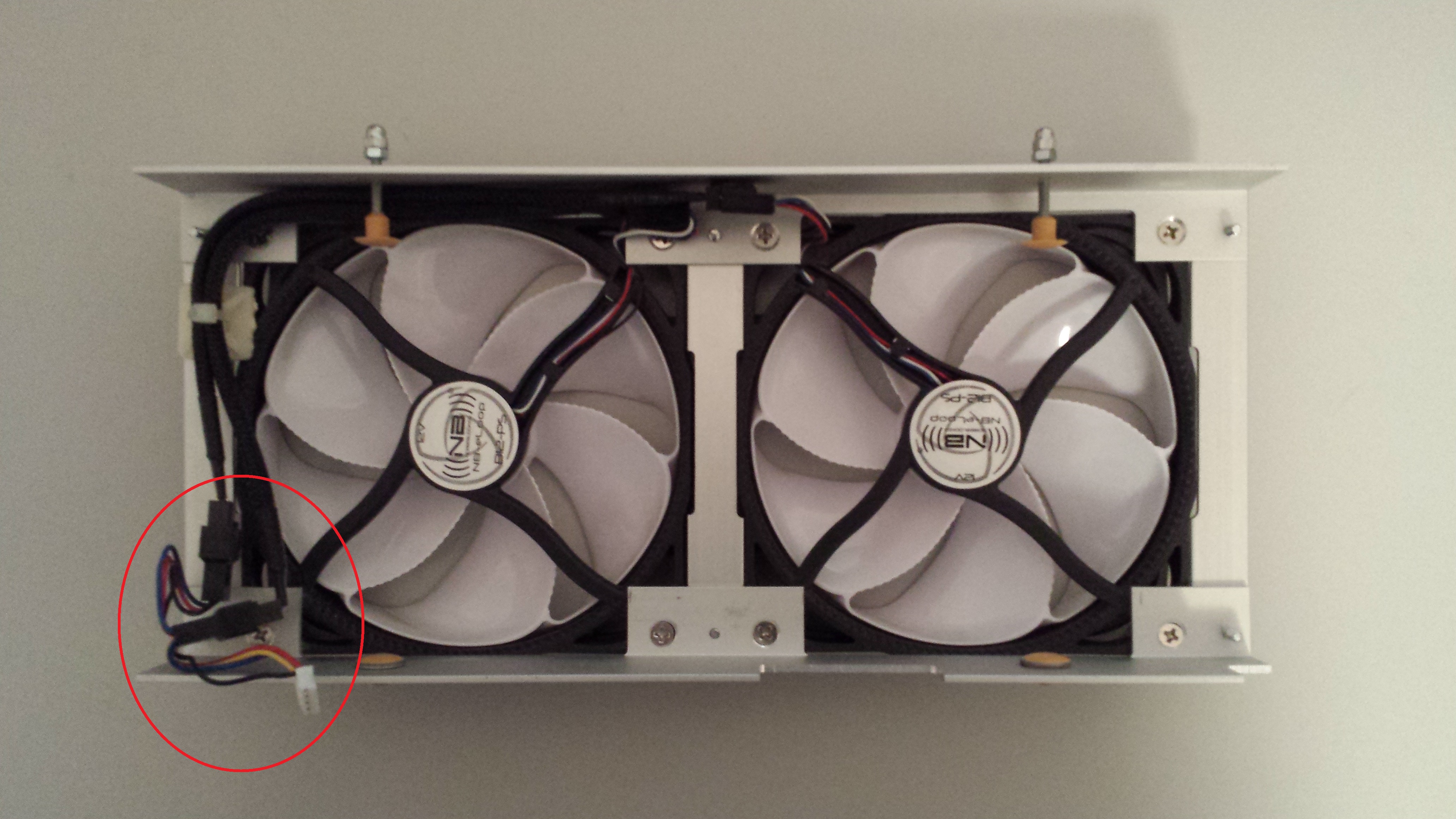

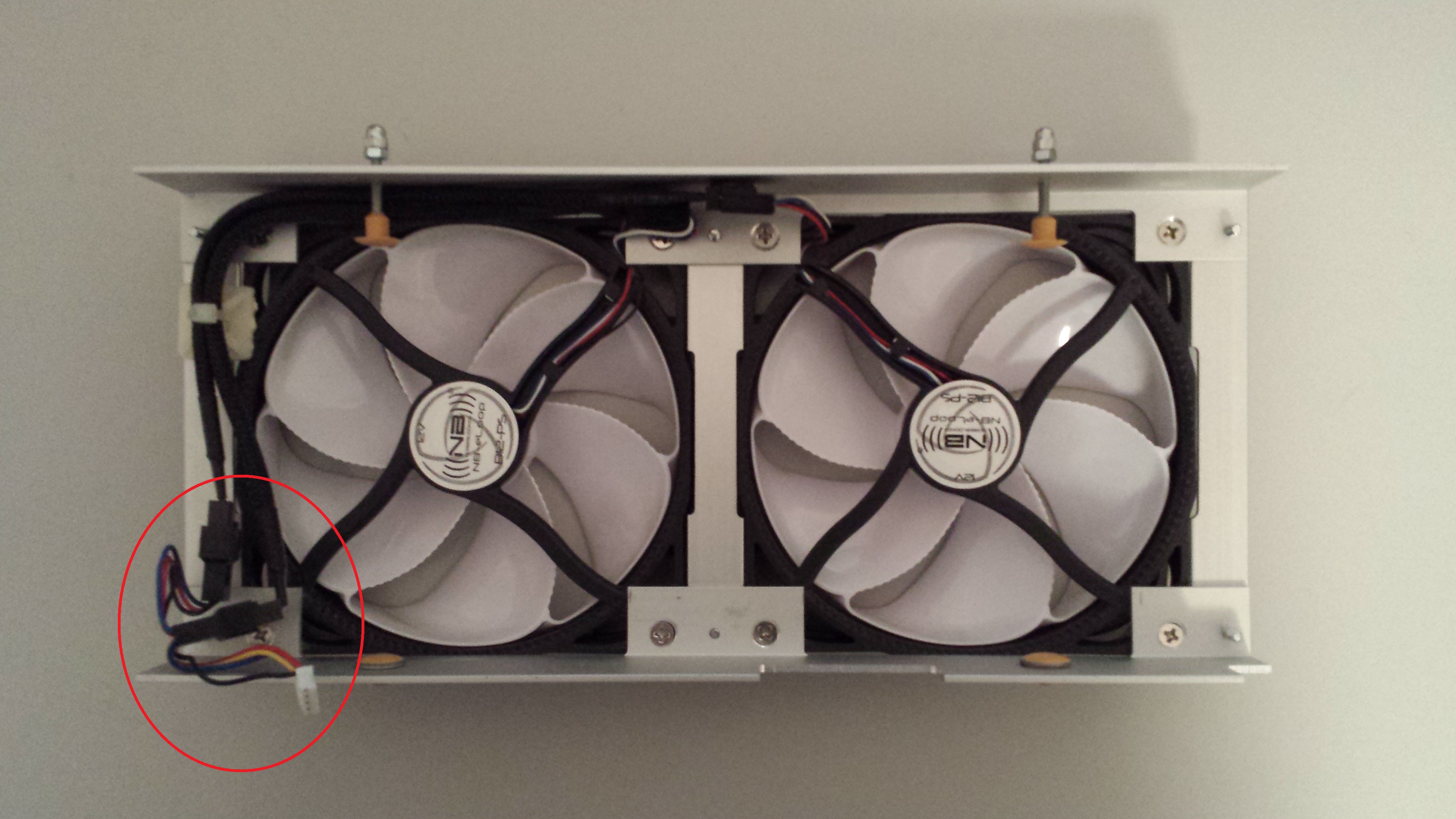

Mit diesem Adapter stimmt alles, oder?
Also ich hätte sie auch an meine Grafikkarte direkt machen können, die hat 2 Lüfteranschlüsse.
Der Adapter verbindet 2 Lüfter auf einen normalen Anschluss, der passt so aber noch nicht auf die Graka.
​Bin grad leider nur mobil unterwegs und kann das passende nicht raussuchen..
Entspann dich, habe gerade meinen Bestellverlauf gecheckt, ich hatte auch ein Bundle von Caseking, da war der Adapter mit dabei.
@sikness: das hat bei mir auf Anhieb gepasst, 4-Pin mini wie auf der Karte. Strange.
Nope, falsch, die e-loops sind PWM, also 4-Pin. Frag Caseking, alles andere ist Unfug.
In meinen zwei Fotos siehst du die Buchse auf der Karte und den Stecker am Y-Adapter. Post #9 und 16.
