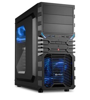

sharkoon vg4-w
nur ein gehäuselüfter deswegen hab ich die seitenwand ja aufgemacht angebracht ist der oben hinten ( wo an alten pcs das netzteil war.)
Also ich sehe vorne eine Möglichkeit für einen Lüfter. Musst du wohl die Front abmachen (vorsichtig). Ich hab auch eins von Sharkoon, das VG5-W und habe in der Front 2 Lüfter. Eigentlich sollte der Frontlüfter bei dir mit drin gewesen sein beim Kauf.
LG
Ne meins ist vorne zu aber osnt sieht es genauso aus wie das. Und als ich es gekauft hatte wurde sharkoon vg4-w genannt anscheind wurd ich da ein wenig verarscht.

Alle VG4, außer dem Modell VG4-S haben zwei Lüfter, also würde beim S die Warmluft nicht wirklich abgeführt. Auch sind die Lüfter bei den Gehäusen nicht wirklich berühmt, da gibt es Bessere (mein Sohn hat ein VG4-W, ich kanns also durchaus beurteilen).
