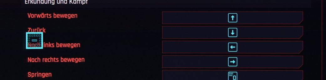

Funktioniert es auch? Ich hab nach der Methode WASD auf die Pfeiltasten gelegt, geht aber nicht ingame.

Moinsen ^^Snoopy00 schrieb:Danke. Habs gefunden.
<mapping name="Choice1" type="Button" >
<button id="IK_E" overridableUI="choice1"/>
<button id="IK_Pad_X_SQUARE" />
Hast du das jetzt von 0 auf 1 gestellt oder umgekehrt?
Hi zusammen,
da ich Linkshänder bin, suchte ich verzweifelt nach dieser Option. Danke vorab, das ich jetzt erstmal weiß wo ich überhaupt suchen musste. Jetzt aber zur nächsten Sache. Ich würde das interagieren auf dem NumPad auf Enter/Return legen. Habe es schon versucht umzuschreiben aber es hat leider nicht funktioniert. Wert steht auf 1 und versucht habe ich:
button id="IK_NumpadEnter" overridableUI="choice1
button id="IK_Numpad_Enter" overridableUI="choice1
button id="IK_NumpadReturn" overridableUI="choice1
button id="IK_Numpad_Return" overridableUI="choice1
Wäre super wenn mir jemand dabei helfen könnte.
Besten Dank im voraus und schönes WE euch allen.
nochmal spaßeshalber ganz stumpf versucht einfach:
button id="IK_Enter" overridableUI="choice1
einzugeben ohne schnickschnack und siehe da, funktioniert. Also für Linkshänder die das auch das Problem haben. Einfacher als gedacht.

Moin, da ich auch das "linkshänder"-Problem habe und mit dem Numpad spiele, würde ich das bei mir auch sehr gerne ändern. Hast du zufällig eine Ahnung was ich eingeben muss um das ganze auf den * Knopf am Numpad zu legen?

Moin, du musst auf jeden Fall "IK_NumPad..." eingeben. Also das "P" muss groß sein, damit es so funktionieren kann...weedy0711 schrieb:Hi zusammen,

Das würde ich dann bei jedem Eintrag ändern (notpad macht´s einfach mittels "Suchen/Weitersuchen") Aber darauf achten, nicht aus Versehen die "F10", "F11" und "F12" mit ändern 👍 😄Jaba01 schrieb:Von "IK_F" auf "IK_E" natürlich.
Hier von ein paar Comments für einige Tasten
K_Up
IK_Down
IK_Right
IK_Left
IK_PageUp
IK_PageDown
IK_LeftMouse
IK_MiddleMouse
IK_RightMouse
IK_RControl
IK_RShift
IK_Semicolon
IK_End
IK_Delete
IK_Backspace
IK_Backslash
IK_Equals
IK_Enter
IK_NumPeriod
IK_NumPlus
IK_NumMinus
IK_NumPad0
IK_NumSlash
IK_NumStar
Wenn man am NumPad die 1 vergeben will, dann dementsprechend "IK_NumPad1" usw...
IK_NumStar steht für *
IK_NumSlash für /
Im genaueren steht es hier auch nochmal aufgeschlüsselt: https://forums.cdprojektred.com/index.php?threads/key-remapping.11040601/page-23#post-12325496

Ich habe Versucht die F taste durch RightStrg zu Ersetzen dann kommt aber im Spiel etwas mit Invalid den rest kann man nicht erkennen. Ich würde gerne alle Befehle wie Verkaufen, Benutzen, Hacken alle aus das rechte strg Legen weil ich so einfacher mit den Pfeiltasten Spielen kann.

Wäre ja schon Sinvoll alles was mit Ausführen zutun hat, also ins Auto Ein/Aussteigen, nehmen etc. auf Return setzen zu können. Selten, sorry, so eine behinderte Tastaturbelegung beim Spiel gehabt! Nur Dead Space 1 war noch schlimmer, ohne "All Keys Free" Patch unspielbar damals für mich.
Ich bin Hardcore Pfeiltestenspieler schon immer, Shift Springen, Strg ducken, Enf Rennen und RETURN alles machen, ist das so schwer Sinnvoll umzusetzen...? Einfach alle Tasten freigeben und gut ist, man man.

Also ich hab den Fehler gefunden den ich gemacht hab mein RightStrg war Falsch es muss mit RControl geändert werden und wen ich das mit der suche nach allen F tasten mache ist das Problem gelöst ! So könnt ihr alle Tasten ändern hier kommt die Beschreibung
