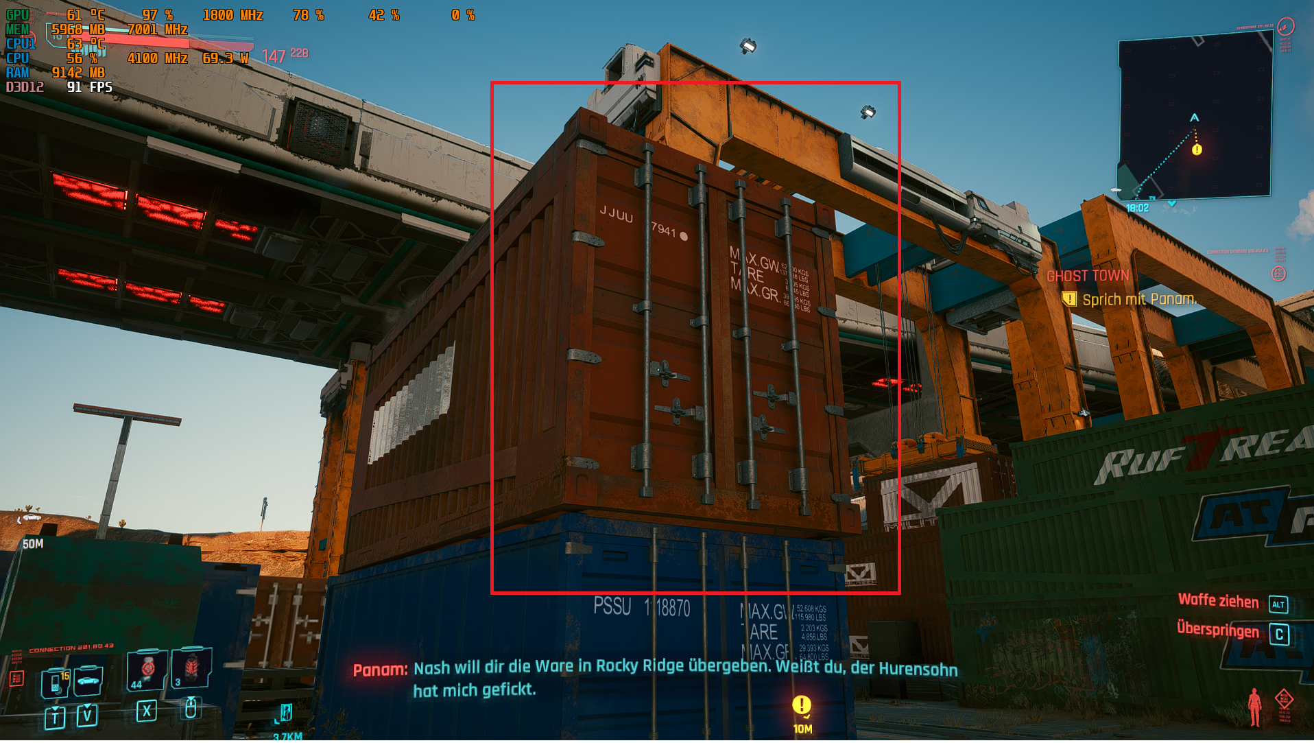

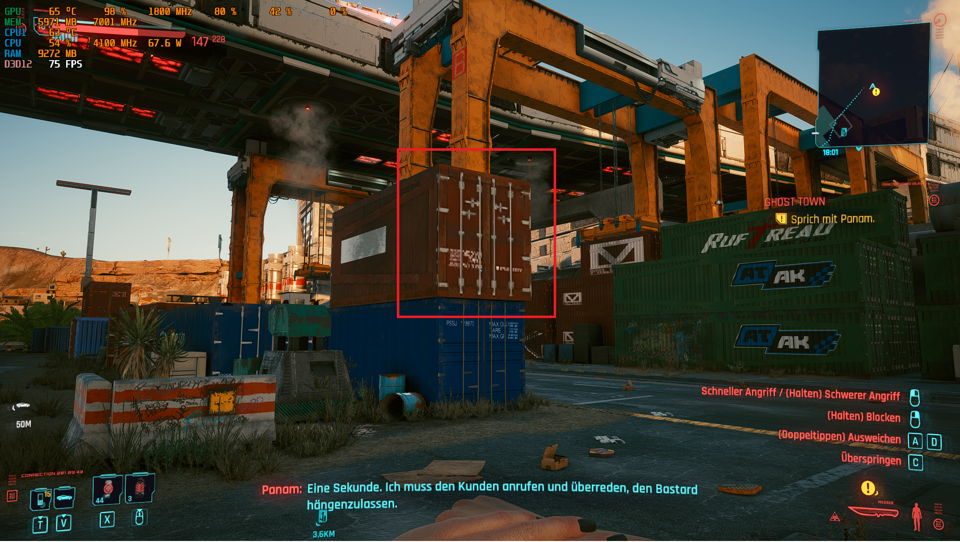

Hey, ich muss hier mal kurz einhaken, möchte keinen neuen Thread zum Thema Texturen aufmachen. Ich hab bei mir das Problem, dass auch mit Patch 1.1 die Texturen einzelner und vorallem weit entfernter Gegenstände pixelig sind. Wenn ich näher ran gehe, erledigt sich das. Auflösung Detailstufe egal. Hier zwei Screenshots, weiß jemand ob das an einer Treiber Einstellung liegt ? Spiele auf einer RTX 2060 Super.
Mehreren Rückmeldungen nach wurde mit 1.1 an den LoD-Einstellungen geschraubt, so dass Details etwas später als noch unter 1.06 geladen werden.
