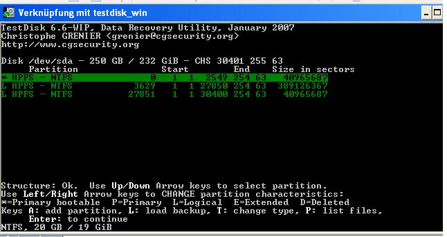

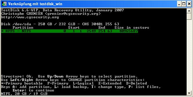

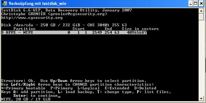

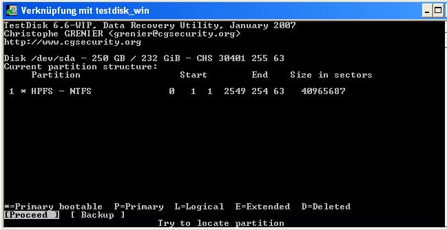

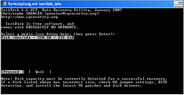

so, hier schonmal das erste ergebnis, mache gerade die search suche für das laufwerk mit dem *
so und nu?^^

Teile mal mit ob auf der Festplatte 3 Partitionen waren.
Markiere msal die zwei unteren nacheinander und drücke p ob deine Daten angezeigt werden oder eine Fehlermeldung.
Teile es mal mit.
Viele Grüße
Fiona

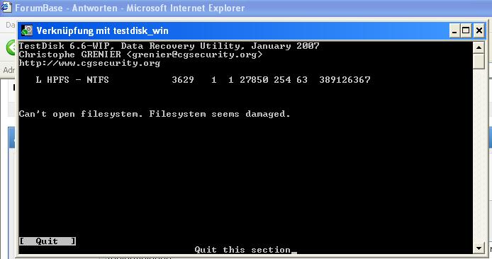

so habs nochmal gemacht und die grösste partition die er mir anzeigt da kommt folgende fehlermeldung :( :( :(
die anderen beiden sind mit xp kram bestückt, weil auf der e hatte ich auch mal xp inst.

Leider zeigt Testdisk an das das Dateisystem beschädigt ist.
Testdisk kann leider kein beschädigtes Dateisystem wiederherstellen.
Im Fall empfehle ich leider kostengünstige Datenrettungssoftware!

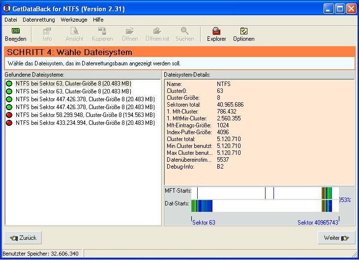

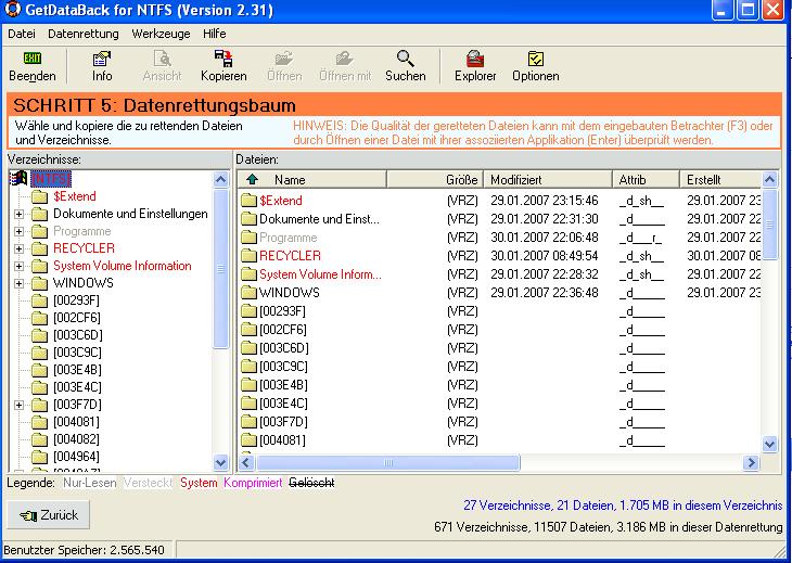

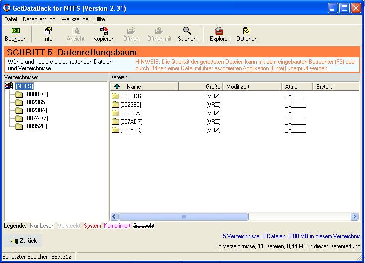

ok das kam bei raus, 0 plan was ich da machen soll, aber bevor das zweite fenster kam sind viele daten runtergerattert, da konnte ich einige musikbands entdecken die ich hatte aber war nur kurz...
und in den 5 ordnern sind nur jeweils eine oder 2 daten drin die mir aber nix sagen, zb A0021579.dll
hatte den vorletzten roten punkt angewählt und binn dann zum bildschirm vom 2ten bild gekommen

ok nu hab ich mal den ersten grünen punkt angeklickert und hab das bei rausbekommen, achso und dein programm lass ich auch gerade schonmal scannen^^

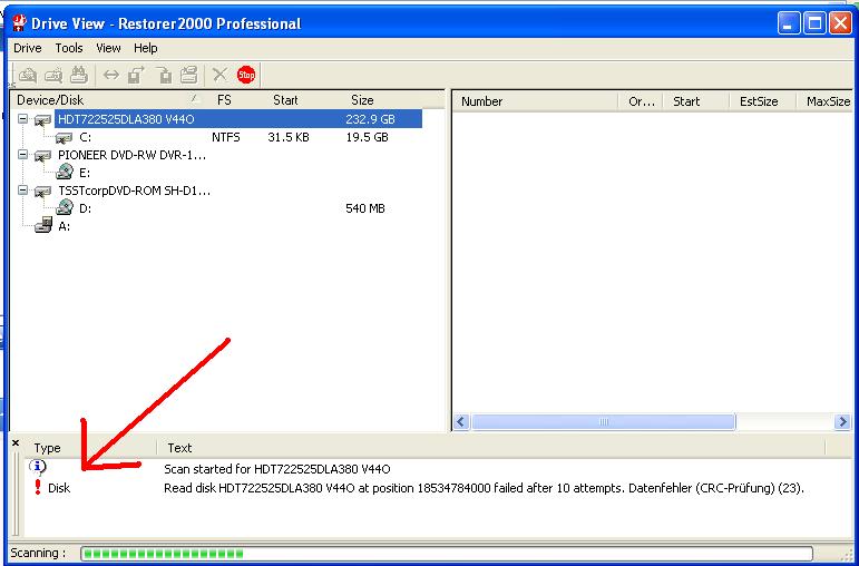

ok restorer 2000 hat irgendwie schonmal nen fehler gefunden -.-
kann das evtl damit zusammenhängen das an der stelle die D partition angefangen hat? war bei databack auch ne fehlermeldung so ca an der stelle, kumpel meinte xp hat als ich installiert hab und die parti mit einem mal wech war das ganze in raw umgewandelt
Das ist nur ein Fehler auf einen Sektor (512 Byte) mit CRC (Cyclic Redundancy Check).
Ist ein Speicherfehler.
Kann damit zusammenhängen, warum du in Testdisk die Partition nicht direkt mehr wiederherstellen kannst.
Braucht nicht kritisch sein, kann aber wenn es viele sind den scan drastisch verlangsamen.
Überprüfe mal hinterher im oberen rechten Fenster, wenn du die gefundenen Partitionen die deinem Dateisystem und der Größe entsprechen anklickst, was an Daten angezeigt wird.
Teile es mit.
Viele Grüße
Fiona
das sieht genauso aus wie das zweite bild von dem zitierten thread hier, da sind 6 ordner mit zahlenkominationen drin und wenn ich auf die raufgehe is da halt sone dll drin oder ein textdokument...
aber nichts was ich zuordnen kann zumal auch immer nur eine oder 2 oder datein drin sind. also bevor dieses bild von databack kommt, sehe ich ja meine datein in sonem fenster fast mit lichtgeschwindigkeit runterrattern 1-100%, is son log, nur denn kommt das bild mit den ntfs ordnern, er sollte mir aber ja meine nicht ntfs sachen anzeigen, weil ntfs ist es ja sozusagen zur zeit nicht glaube ich, oder?
databack ist das einzige programm wo ich bisher meine daten erkennen konnte, nur wie stelle ich databack ein so das ich sie sehen kann und er mir nicht nur ntfs mit den paar ordnern rausschmeisst wo meineserachtens nur müll drin is....???
