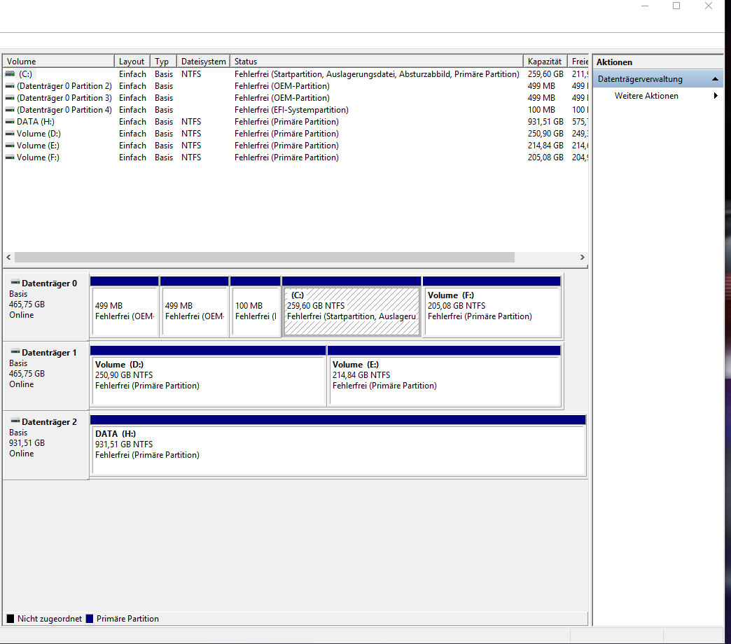

Also die festplatte findet er generell auf die zweite Partition kann ich zugreifen. Auf die erste da wo vorher windows drauf war kann ich nicht mehr zugreifen, diese wird auch nicht mehr angezeigt auch nicht mehr in der Datenträgerverwaltung. Ich werde gleich ein Bild dieser machen.
Schau im unteren Teil der Datenträgerverwaltung nach und scrolle auch mal hoch und runter, die muss die Platte zu finden sein. Poste dann einen Screenshot wo sie zu sehen ist.
Anbei jetzt ein Bild. Bei der Festplatte um die es geht handelt es sich um Datenträger 2 .

Bist Du wirklich sicher das auf der Platte mal das System drauf war? Da sieht es wohl nicht danach aus, die Platte ist mit 1 Partition belegt wo sich noch ca. 575 GB an freiem Platz befindet?
Ja defintiv war sie das. Ich hatte auf der Partition die jetzt derzeit erkannt wird Sachen drauf und auf dem Rest war Windows, diese Partition wird allerdings nicht mehr angezeigt. Gibt es eine möglichkeit diese Partition zu retten?
Dann erkläre mal wie es ohne Fremdeinwirkung gelöscht werden und gleichzeitig alles in eine Partition verpackt wurde, das habe ich auf jeden Fall in 30 Jahren noch nicht gesehen. Beim löschen müsste ja der alte Bereich nun als leere Partition oder unbenutzter Bereich vorliegen, wie gross soll denn die Partition gewesen sein, wenn W10 drauf war werden es ja auch mehr als 2 Parts gewesen sein, schau Dir doch mal Deine Systemplatte an und das sind doch auch noch mehr Parts drauf als nur die W10 Part? Datensicherungen hast Du ja wohl auch keine gemacht, sonst würdest Du ja nicht suchen?

Datenträger 2 hat eine Partition die über die ganze Kapazität reicht, da fehlt keine Partition. Die alte Windowsinstallation kann also nur auf einer anderen Platten gewesen sein. Sind Datenträger 0 und 1 neu oder war einer davon vorher schon im Rechner?
Reaktionen: areiland und werkam
Nein habe keine Datensicherung gemacht deshalb will ich diese Partition ja zurück haben, und wenn ich es erklären könnte würde ich ja nicht fragen? Dann könnte ich mir das Forum ja sparen, wenn ich das wüsste.
Datenträger 0 und 1 sind komplett neu eingebaut worden an Weihnachten und ein neues WIN 10 installiert.
Datenträger 2 habe ich nachträglich aus meinem alten Laptop ausgebaut und dann in den Rechner eingebaut.

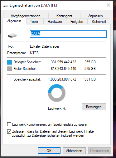

Aber die Größe von dem Datenträger beträgt doch insgesamt 1 TB, es sind aber an der Partition nur 933 GB vergeben, also wo sind die restlichen knapp 70 GB denn da vermute ich meine alte WIN Partition.
Vielleicht stelle ich mich ja nur doof an, aber wenn ich alles wissen würde, würde ich nicht fragen.
Eine 1TB Platte hat 1.000.000.000.000 Byte (und sogar ein paar mehr, wie Du im Bild in #12 siehst steht da Speicherkapazität: 1.000.203.087.872). TB ist ein im Internationalen Einheitensystem (SI) definierter Dezimal-Präfix ist, aber Windows verwendet eben die Abkürzung von diesen Dezimal-Präfix als Einheit, rechnet aber mit Binärpräfixe, also auf Basis von Zweierpotenzen und müsste daher korrekterweise TiB als Einheit für Tebibyte verwendet werden, macht es aber nicht.
Die 1TB sind also diese 933GiB und es fehlt nicht.
Die gibt es nicht, dies ist etwa so wie wenn man ein Auto mit 150PS kauft und dann in den Papieren die 115kW sieht und sich fragt wo die übrigen 35PS sind.
