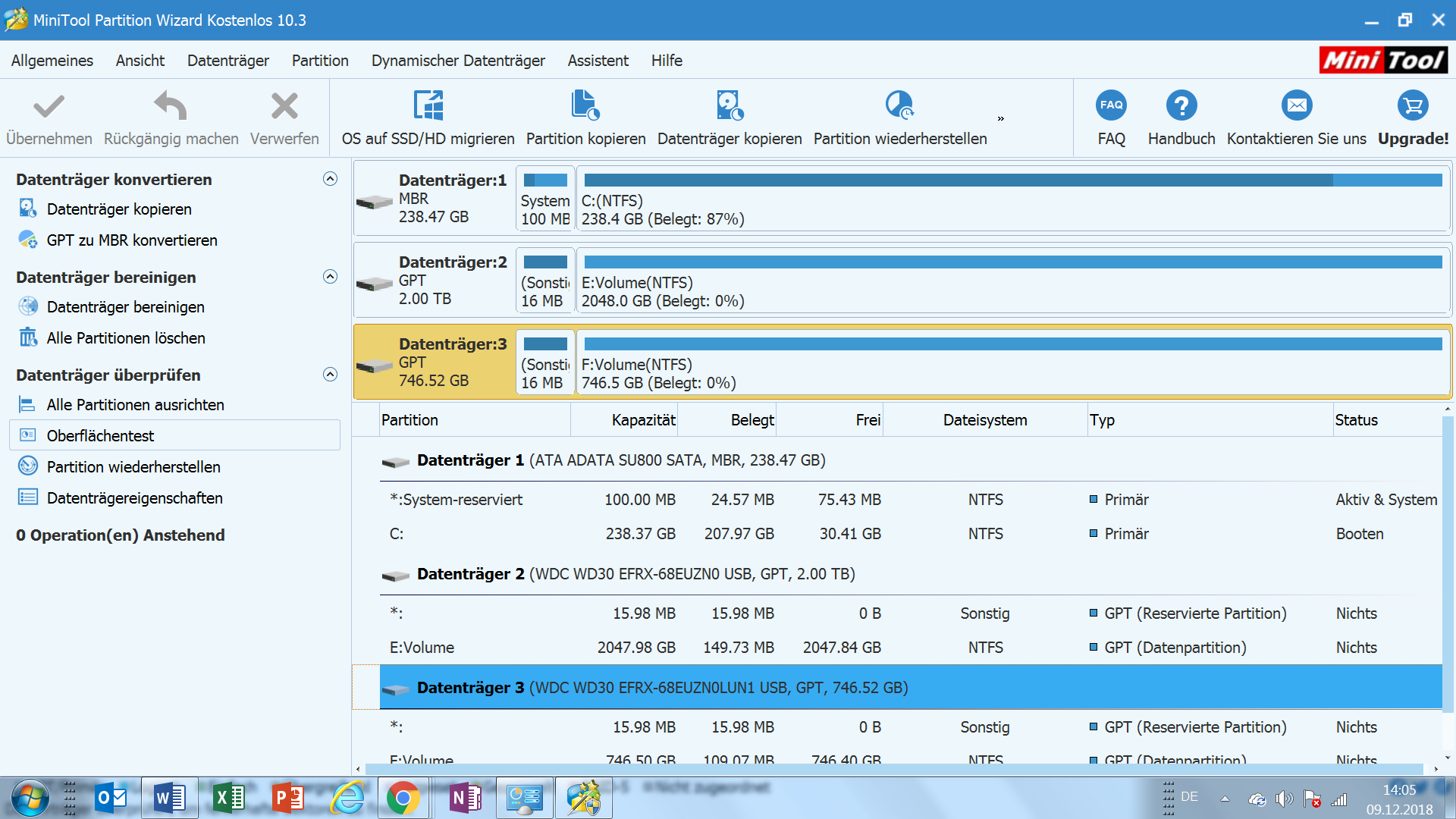

Ok wie Lösche ich sie den unter Partition Wizard Free Edition

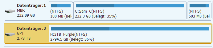

Du hast 2 verschiedene Datenträger eingerichtet, Datenträger 2 und 3, diese müssten gelöscht werden. Solange das nicht geregelt ist, werden 2 Festplatten angezeigt. Schau mal auf das Bild von mir, so sollte es bei Dir auch aussehen, es ist 1 Datenträger. Du hättest die gesammten Partitionen vom Laufwerk erst löschen müssen bevor Du sie umwandelst.
Deshalb würde ich es mittels "Diskpart /clean all" lösen, wenn Du das allerdings nie gemacht hast, könnten auch wichtige Daten verloren gehen, wenn Du Fehler machst. Hatte Dir ja die dazugehörige Anleitung für den Gebrauch von Diskpart bereits gepostet.
Wie soll er das denn gemacht haben? Das geht gar nicht, ich fürchte das USB Gehäuse hat dies gemacht weil es eigentlich nicht wirklich mit Platten über 2TB umgehen kann und dazu den Trick verwenden diese großen Platten als zwei Datenträger mit eben 2TiB für die erste und dem Rest als anderen Datenträger auszugeben. Was für ein USB Gehäuse ist das genau?
Das er es selbst gemacht hat, habe ich nicht behauptet. Er hat ja die WD Software benutzt, evtl ist es dadurch passiert. Nur weg muss es trotzdem, sonst wird das nix und das geht doch besser intern verbaut.
Also ich keine keinen Weg wie auf einer Platte zwei Datenträger werden sollen, wenn es nicht von der Hardware als zwei Laufwerke gemeldet wird und dies kann auch keine Platte von sich aus machen, dies muss der Host Controller machen und der ist hier der USB-SATA Bridgechip im USB Gehäuse / der Dockingsstation, offenbar ein älteres Teil welches nur mit so einem Trick Platten mit mehr als 2TB wirklich nutzen kann. Ich würde die Platte da rausnehmen und intern über SATA anschließen, auch wenn dazu eine Platte oder das optische LW mal eben abgeklemmt werden müssen oder eben ein neues, ordentliches USB Gehäuse für sie kaufen, wenn sie dauerhaft über USB betrieben werden soll.
