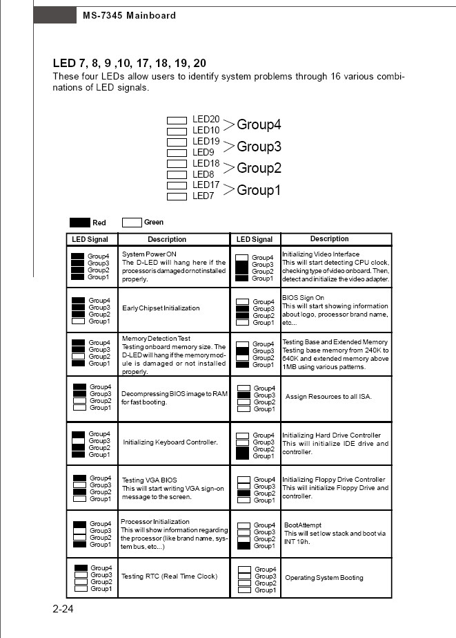

Vier LED's neben dem CMOS-Button leuchten auf. Nur eine LED leuchtet rot, der Rest grün.
Wenn du das Mainboard Handbuch zu Hand hast, könntest du damit den Fehlercode , welcher über die LED's ausgegeben wird auswerten.
Dann guck mal im Handbuch! Da steht unter 2-23 "LED Status Indicators" was die Codes zu bedeuten haben.
Welche von den vielen ?
Rechts, Dritt-Letzte-Zeile von unten.
Also: Group 4 grün, Group 3 grün, Group 2 rot, Group 1 grün.
Und dabei bleibt es unverändert.

naja, wenn man sich dieses bild mit den post-codes anschaut wird einem doch gesagt, dass irgendwas mit dem floppy controller sein soll!? mal das floppy abgehängt, sofern du eins überhaupt hast?
