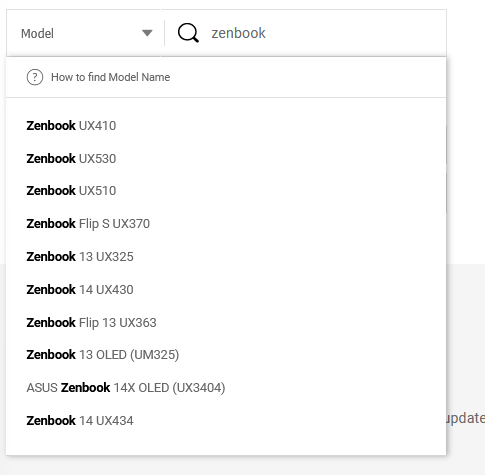

robertmd schrieb:
Welches Zenbook?

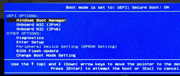

Also kein Windows Bootmanager. Dann schau mal im Bios nach CSM, das dann aus/einschalten, startet der PC?
So ähnlich sollte Bios Windows Bootmanager aussehen.
