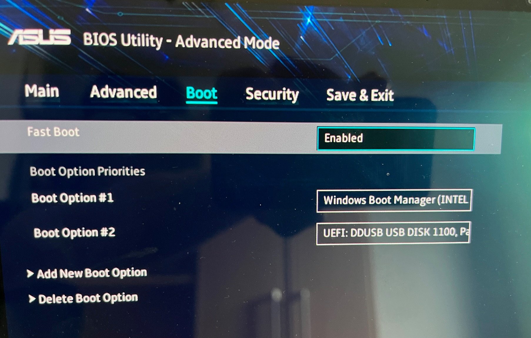

Kannst du mal einen Screenshot zeigen, wie es im Bios Bootmanager aussieht. Sollte so ähnlich wie in #7 sein.
Der ist leider sehr übersichtlich ;)

robertmd schrieb:
Bei "Ein Gerät verwenden" habe ich den Bootstick ausgewählt, dies führte nur zu einem
neuen Booten vom Stick.
Wenn du hier auf den Intel Windows Bootmanager änderst, startet der PC also nicht, wenn ich das richtig sehe?
Na ja, dann bleibt wohl nur Windows neu installieren, und Daten aus dem Backup wiederherstellen.
