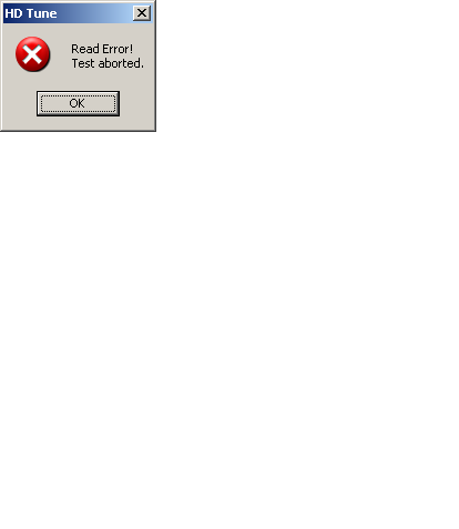

Dabei kam ich auf die Idee mal die Geschwindigkeit meiner Festplatten zu überprüfen und habe den HD TUNE benchmark gestartet. Als Ich den Benchmark dann bei meiner Hauptfestplatte starten wollte bekam ich einen Error und der Test ist nicht möglich. Darauf hin habe ich den Fehlerscan durchgeführt und siehe da habe 3 damaged Blocks auf der Platte:/

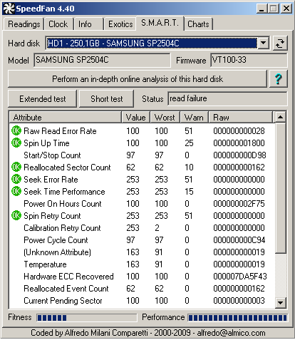

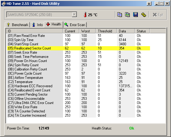

Lies mal die SMART-Daten aus (Health-Reiter in HD Tune) - davon bitte einen Screenshot.

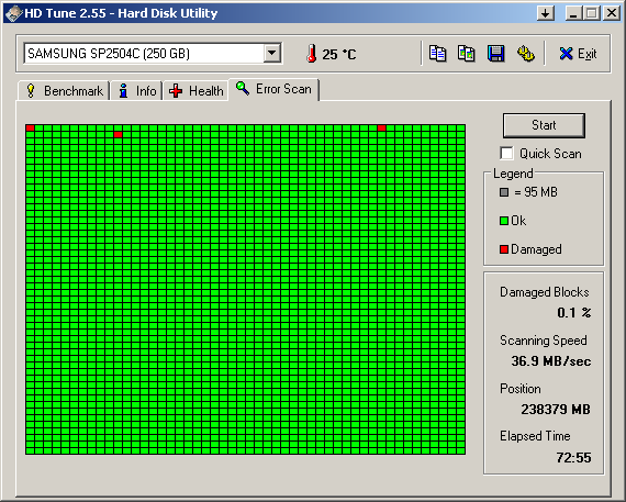

habe gleich nen paar mehr Bilder angehängt weil ich derzeit Umziehe und nur Sporadischen Zugang zum Internet hab.
Und da die Damaged Blocks alle recht am Anfang der Platte sind könnte es reichen die erste Partition zu formatieren? habe mal nachgezählt der letzte damaged block müsste so bei etwa 8gb sein und die erste Partition ist 10gb auf der entsprechenden Platte.

Bei der Platte wurden bereits 354 defekte Sektoren durch Ersatzsektoren ersetzt. Weiter 3 stehen in der "Current Pending"-Liste. Das sind die, die HD-Tune anzeigt.
Ich würde die Festplatte austauschen.
Ich habe auch mal gelesen dass ne Festplatte tausende Ersatzsektoren zum Austauschen der defekten Sektoren hat. Trotzdem ist dieser Wert nicht gut oder? bei meinem Schlepptop steht da 1.
Ja, Festplatten haben tausende Ersatzsektoren. Nur bedeutet jeder defekte Sektor unter Umständen Datenverlust. Passiert dies Mehrfach, was bei über 300 ausgetauschten Sektoren wohl der Fall ist, ist so eine Festplatte für mich nicht mehr vertrauenswürdig. Dass die drei sichtbaren "Pending Sectores" nicht die ersten "Problemsektoren" dieser Platte sind, zeigen die 354 bereits ausgetauschten Sektoren sehr deutlich.
Der Oberflächenscan von HD-Tune zeigt, dass der erste von den dreien noch nicht ausgetauschten defekten Sektoren sehr weit vorne liegt. Ganz vorne wird auch der MBR gespeichert. Ist genau dieser Sektor auf einmal defekt, ist plötzlich die gesamte Festplatte leer.

Reichlich 300 ausgelagerte Sektoren sind nicht schön, aber auch kein Grund zur Panik. Erst ab etwa 10000 wird es wirklich dramatisch.

Das sehe ich anders. Weit über 100 ersetzte Sektoren zeigen deutlich, dass die Platte Probleme hat. Die drei schwebenden Sektoren, die vor dem Vollschreiben der Platte vorhanden waren, lassen annehmen, dass auch weiterhin defekte Sektoren entstehen bzw. gefunden werden. Dass auf einen Schlag die rund 300 defekten Sektoren durch irgendetwas entstanden sind und nur noch die letzten drei defekten Sektoren übrig waren, die noch nicht gemappt wurden, ist unwahrscheinlich.
Jeder "Pending Sector" bedeutet potenziellen Datenverlust. Selbst bei regelmäßiger Datensicherung ist die Gefahr des Datenverlustes bei Nutzung so einer Platte um einiges höher als bei einer "normal" funktionierenden.
Die Platte gehört ausgetauscht.

Ich hatte eigentlich sagen wollen, daß in Anbetracht des Alters der Festplatte (12149 Stunden, wenn ich mich nicht verrechnet habe (*)) keine akute Gefahr droht, sondern das ganz normale Alterserscheinungen sind. Ein baldiger Austausch ist zu empfehlen.

(*) ähem, pfff - auf dem rechten Bild steht's dezimal geschrieben.. Hätte ich mir die Umrechnerei von 0x2F75 sparen können. ;-)
