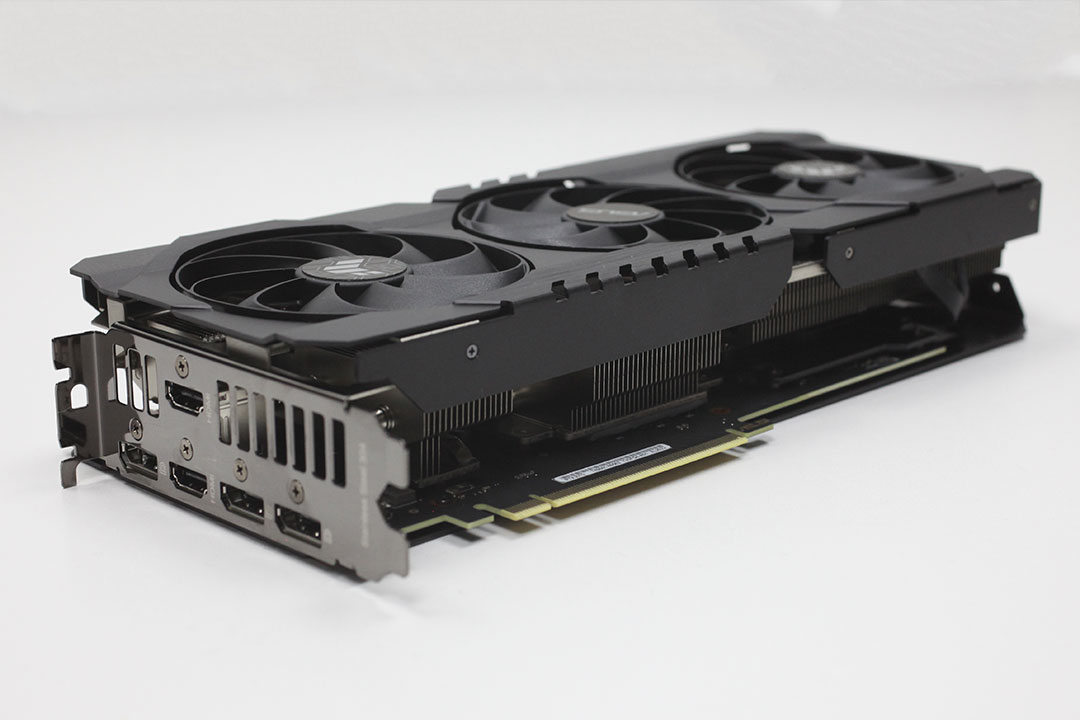

Woran scheiterts bei der ASUS TUF 3070?
Passt rein, aber geht die Seitentür nicht mehr zu?
@derfatalist
Gemäss nachfolgendem Bild, könnte man die obere Plastikabdeckung entfernen:
Die Länge sollte mit 299mm kein Problem sein.
Du meinst wegen der Breite oder?

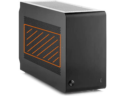

Angenommen die unten im Bild ersichtliche orange markierte Fläche würde man aufschneiden, dann wäre doch die Breite kein Problem mehr.
Mit 50-55mm würde die Grafikkarte kaum aus dem Gehäuse rausragen und die Frischluftzufuhr wäre noch besser.
Spräche was dagegen?
Damit wäre die Kompatibilität zu etlichen Grafikkarten gewährleistet.
deine angezeichnete Fläche wird aber nicht reichen. Das gesamte Seitenteil ist ja nur etwas mehr als 300mm lang.
