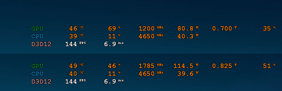

grundsätzlich ja, aber sie verbraucht trotzdem mehr als sie vermutlich bräuchte. ich hänge mal ein screenshot zur veranschaulichung an. das beispiel ist jetzt mit 1200mhz, mit 1500mhz gilt das gleiche prinzip. das ist direkt aus dem spiel, exakt gleiche szene.
(der erste prozentwert ist auslastung, der zweite ist power %)
keine ahnung, warum das so ist. vielleicht reserviert sich die karte raum nach oben? offensichtlich kommt sie ohne probleme mit wesentlich weniger leistung an die gewünschte framerate.
Das ist in der Tat etwas komisch bei Nvidia.
Ich habe als aktuelle Nvidia GPU nur eine mobile 4060, die auf 60W+10W dynamisch begrenzt ist.
Die boostet bis ins Powerlimit....begrenze ich dann die FPS auf einen niedrigeren Wert, boostet sie trotzdem ins Powerlimit, anstatt zu sparen.
Ich nehme an, dass die Denkweise bei Nvidia war:"Auch im FPS Limit muss die Karte so schnell arbeiten wie möglich, um den Input Lag um eine ms zu senken."
Erst wenn ich über die Takt/Spannungskurve den Takt begrenze kann ich sie zum sparen bringen.
