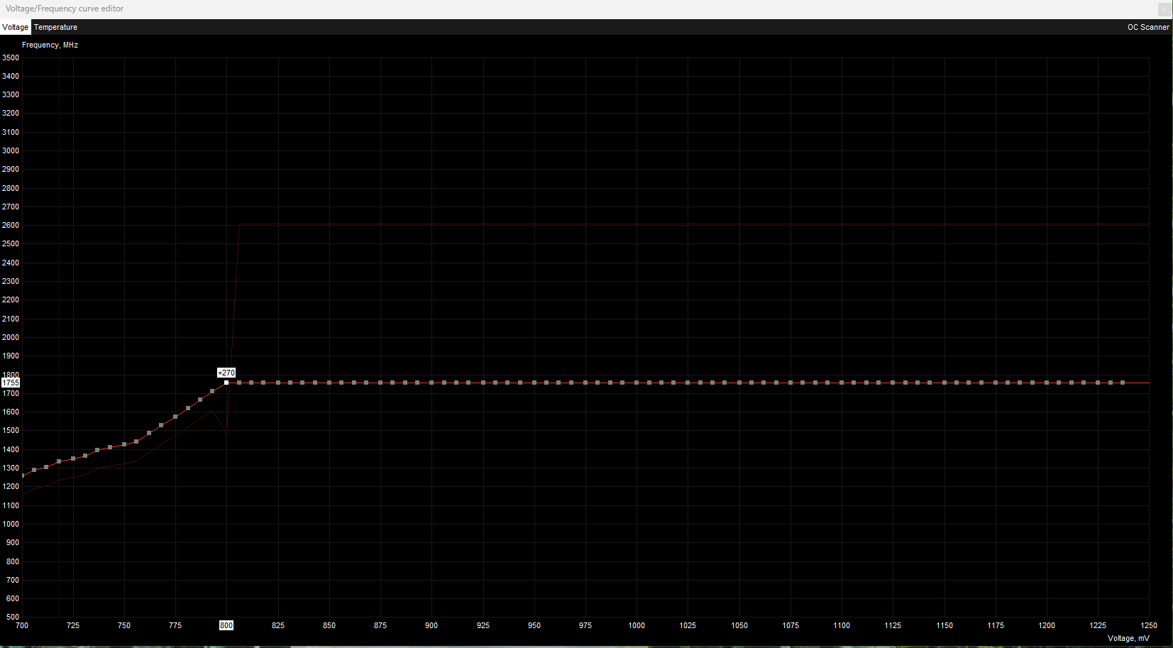

Update :
Mein stabiles UV sieht nun so aus :
0.800V bei 1755mhz(immer 1770mhz am Ende).
Verbrauch liegt bei maximal 232W, Average bei 190W (bei hoher Last).
Vorher hatte ich 1710mhz. Ich konnte da halt nochmal 60MHZ rausholen.
30mhz höher, auf 1800mhz und es crasht.
Also um 15mhz verringert und als stable erachtet, also nochmal um 15mhz runter, um ganz sicher zu sein.
Das ganze läuft durch alle möglichen Alltagsszenarien (auch MachineLearning und Nvenc usw.) seit ca. 30 Tagen ohne ein einziges Problem durch.
VRAM steht bei mir auf Stockwerte. Dort hatte ich mal +500mhz (also total "moderat), aber gut fühlte ich mich dabei nicht unbedingt. Weiß nicht ob ich da zu zimperlich bin und das wirklich gefahrenlos läuft, aber ich möchte so lange was von der Karte haben, wie es nur geht. War damals ja auch teuer genug.
Bin happy ^^

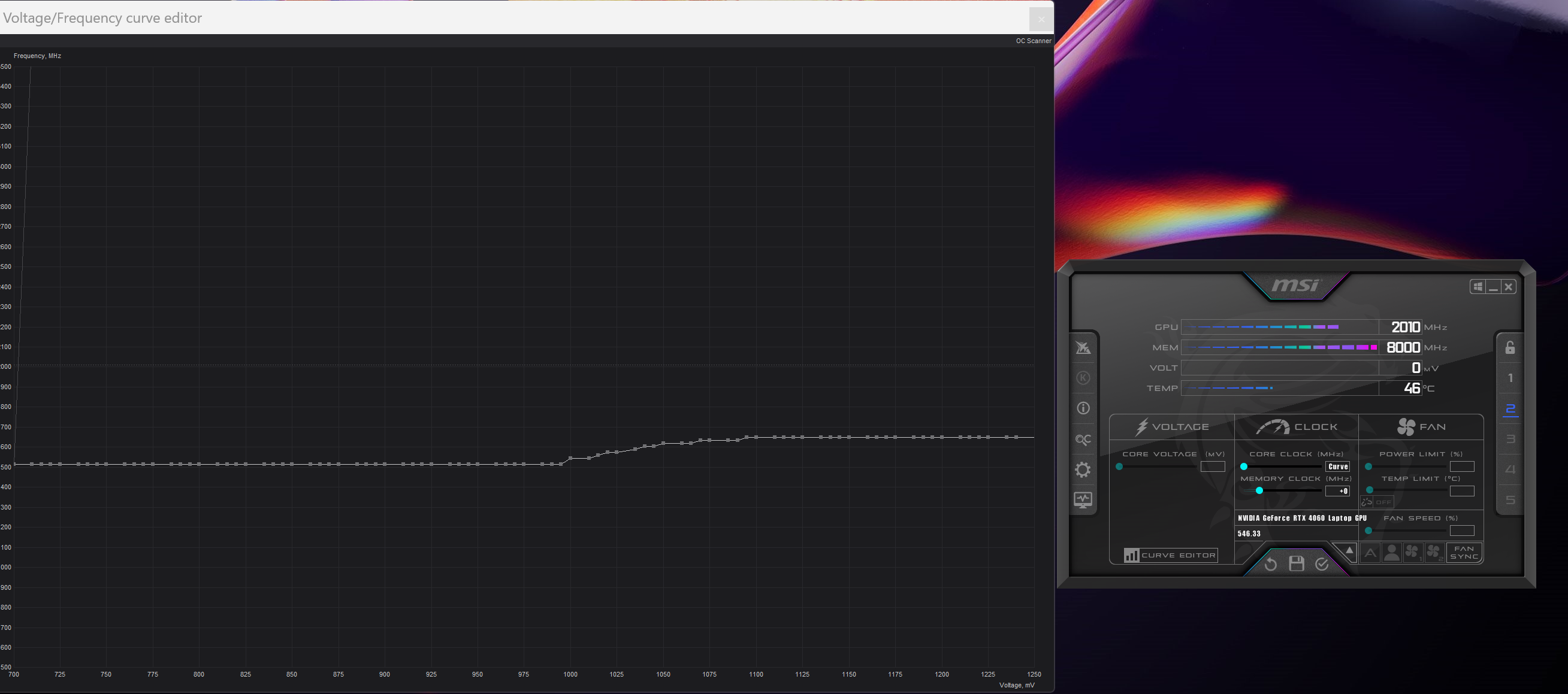

L drücken muss ich mal ausprobieren.
Ich habe strg enter gedrückt und manchmal hat das die Kurve flach gemacht...aber der hintere Teil ist störisch.
@Sannix super genial!
Ich konnte mit L den Takt unter 1500 locken.
Der Verbrauch ist gut runter gegangen und die Leistung ist ausreichend.
Dann kannst du jetzt in AB den Takt auf -100/-200 stellen. Bestätigen. Dann geht die Kurve runter. Dann nimmst du die Spannung und ziehst es auf den Takt, dann wieder bestätigen. Somit sollte die ganze Kurve ab der Spannung horizontal ausglätten. So taktet die wieder runter wenn keine Leistung gebraucht wird. Und bei Leistung sollte es dann nur noch so weit gehen wie du es mit dem lock gemacht hast
- Apr. 2008
- 13.383
Kann ich versuchen, aber ich glaube das hatte ich schon selbst versucht und da habe ich den Bug, dass der hintere Teil nicht runter geht und ich 1000mV anliegen habe.
Ja deshalb in AB -100/-200 eventuell auch mehr eingeben. Nicht den jeweiligen Punkt sondern direkt in AB bei core clock -200 eingeben und bestätigen. Dann erst in den curve Modus gehen und nur den einen Punkt an die jeweilige Stelle ziehen. Dass müsste dann der höchste Punkt in der curve sein. Falls andere höher sind dann musst du mit mehr arbeiten. Also -300/-400 usw. Bis der gewünschte Punkt der höchste ist in der gesamten Kurve. Weil alle anderen rechts die tiefer sind werden automatisch an den höchsten exakt angepasst
du siehst hier im Video, bei -200 ist mein Takt bei 1800mhz. wenn ich aber 1500 haben möchte, sind rechts alle Punkte höher. Also müsste ich sogar -600mhz eingeben, damit alle unter 1500 sind. Dann kann ich den Punkt auf 1550mhz zum Beispiel ziehen und alle rechten Punkte unter 1550mhz werden ausgerichtet. Sollte rechts irgendwo ein Punkt sein, der bereits über der gewünschten Taktrate ist, kann es zu den Problemen führen die du hast.
Wichtig ist halt, dass du Core Clock so tief einstellst, dass die gesamte Curve unter deiner Wunsch Taktung ist. Erst dann richtet sich alles weitere nach deinem Wunschpunk automatisch aus.

Wenn ich später Zeit habe, mache ich mal ein Video um mein Problem zu zeigen.
- Apr. 2008
- 13.383
So, ich habe nebenbei ein kurzes Video erstellt, das das Problem zeigt:
Ist ohne Ton und peinlicherweise bekomme ich die Punkte ganz schlecht angeklickt.
Man sieht aber die Ausgangssituation..... wo der Takt liegt, wenn man die Kurve runter zieht ...das gegen Ende noch Werte ansteigen und wie es am Ende klappt, dass ein niedriger Wert über das locken erreicht werden kann.

probier mal wie in folgendem Video
YouTube
Ich bin damit einverstanden, dass YouTube-Embeds geladen werden. Dabei können personenbezogene Daten an YouTube übermittelt werden. Mehr dazu in der Datenschutzerklärung.
- Apr. 2008
- 13.383
@derin In deinem Video optimiert er die GPU ja auf einen viel höheren Wert.
Das würde bei mir auch funktionieren, aber ich möchte ja massiv mit Takt und Spannung runter um leise Lüfter zu bekommen.
Unter 1485(+30MHz boost) komme ich ohne das locken mit L nicht und es bleibt rechts ein Teil der Kurve stehen, den ich nicht weg bekomme und der die Spannung immer wieder auf 1000mV zwingt....das ist anscheinend beides von der Grafikkarte vorgegeben.
Über das locken komme ich dann ja auch auf niedrigere Werte... Mit dieser Lösung kann ich leben. Ich muss ja eh das afterburner Profil wechseln, wenn ich zwischen so einem Strategie Spiel und etwas Leistungsfressendem wechseln muss.

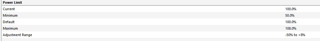

Möglicherweise weil die Grafikkarten auch nur einen bestimmten Bereich haben in dem sie Arbeiten.
Dies gibt es sicherlich nicht nur beim Temp und Power Limit. Wahrscheinlich gibt es Parameter die ab bestimmter Last/Mhz/Leistung/etc/pp immer irgendwelche Anforderungen geltend machen.
Denn du hast ja keine Probleme die Kurve zu ziehen - Erst bei Aktivierung, also Programmierung der Graka mit der Kurve, und somit auch einer Rückmeldung der Grafikkarte wird die Kurve so verändert wie du es nicht willst.
Beispiel des Powerlimits. GPU-Z.
