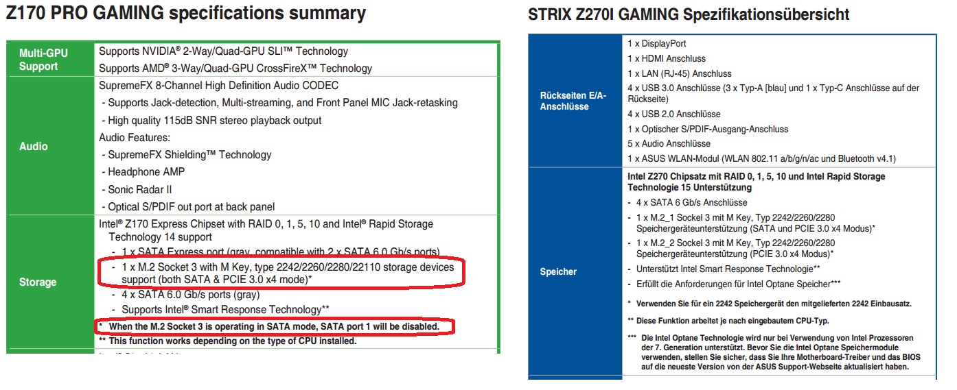

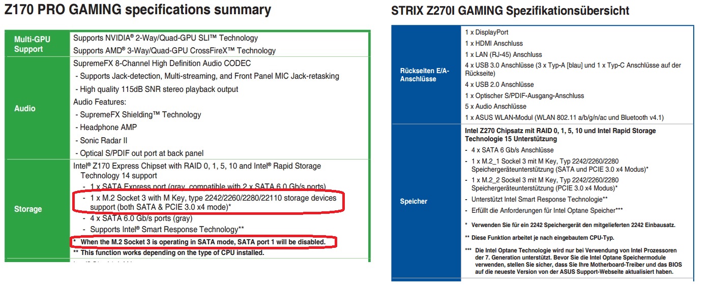

Ich bin derselben Meinung wie hermigua, dass Du alle 4 Sata-Ports auch bei Benutzung einer M.2 im Sata-Modus betreiben kannst.
Ich habe momentan keine M.2 auf der Rückseite eingesteckt und kann das nicht selbst probieren.
Aber wenn Asus bei der Erstellung des Manuals nichts vergessen hat, sollte das unsere Meinung bestätigen.
Als Beispiel ein Vergleich Z170 Atx - Z270I
