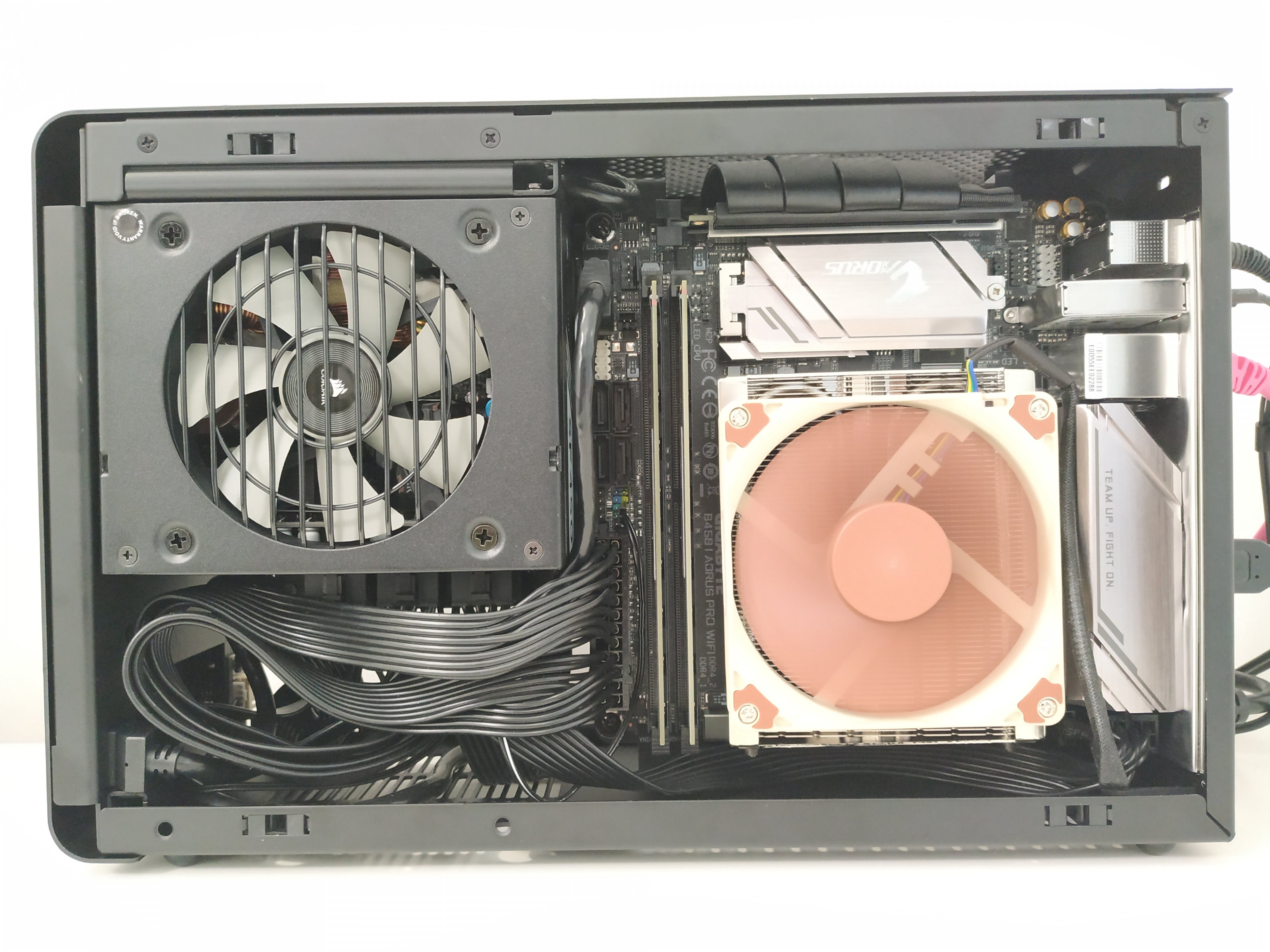

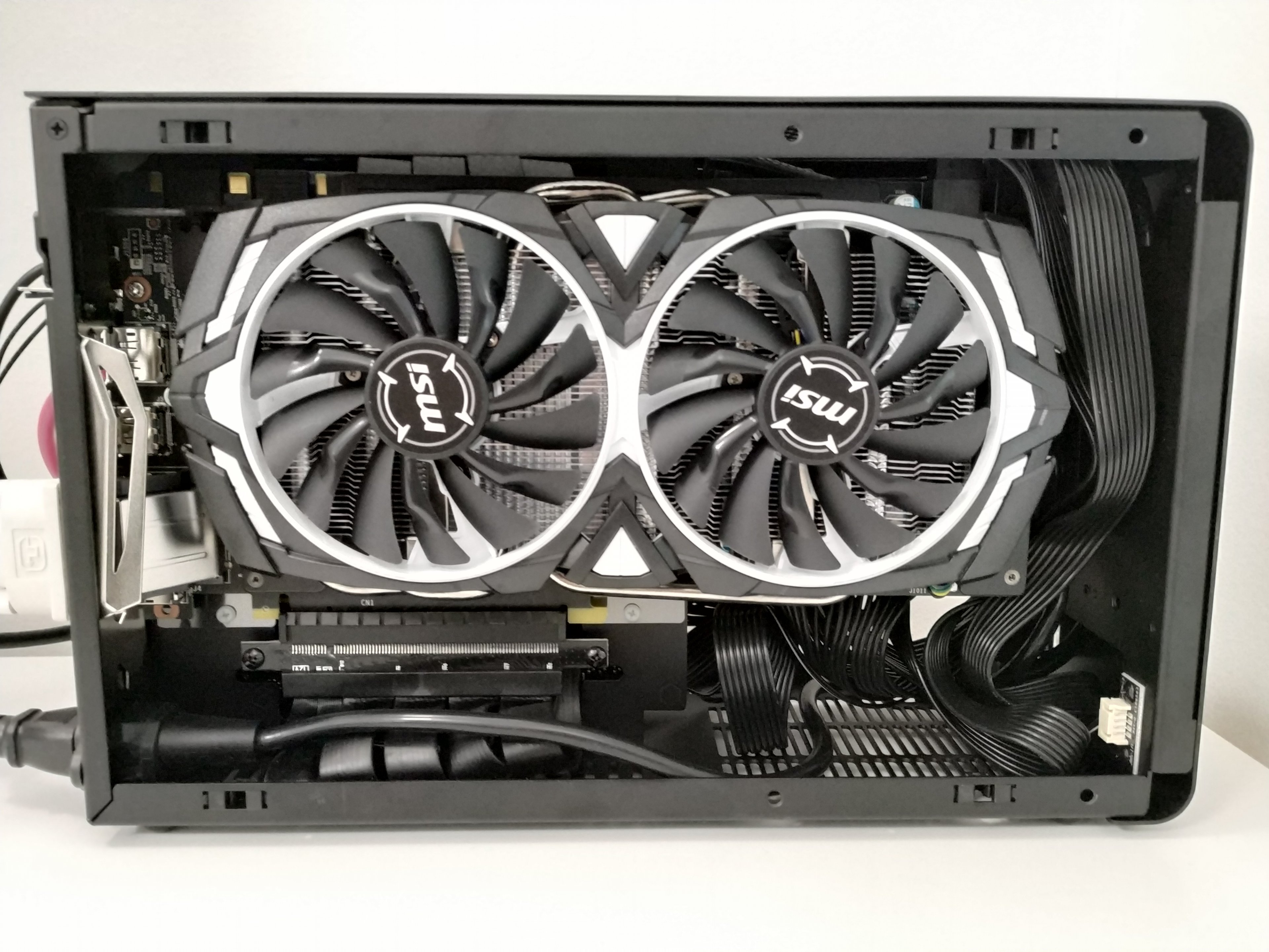

ich habe endlich mal mein V3 bestückt und bin etwas unglücklich mit den Temperaturen auf der Mainboard Seite. Komponenten:
  • AORUS B450 I AORUS PRO WIFI
  • AMD Ryzen 5 2600X
  • Noctua NH-L9a-AM4
Das Riser Kabel vom V3 ist etwas zu lang und das überschüssige Kabel hat zunächst den Luftabzug nach oben blockiert. Ich habe jetzt das Kabel oben sehr scharf geknickt und das überschüssige unten auf der GPU Seite verstaut (siehe Foto). Das brachte schon mal ein bisschen Besserung.
Eine große Hitzequelle ist allerdings auch die M.2 direkt über dem CPU Kühler. Etwas mehr Luftstrom wäre da sicherlich angebracht. Ich werde mal probieren aus Tape ein Fan Duct für den CPU Lüfter zu bauen. Was kann ich sonst noch tun?
  • Passt ein 25mm dicker Lüfter noch auf den Kühler?
  • Macht ein 92mm Lüfter unter der PSU Sinn?
  • Bekommt man unter das Mainboard noch einen 92mm Lüfter gequetscht und wenn ja welchen?
  • Ein 40mm Lüfter, der durch das Seitenpanel auf den M.2 Kühlkörper bläst?
  • Oder ein 40mm Lüfter an die Decke um ein bisschen den Abzug nach oben zu verbessern?
Freu mich über jeden Tipp!

Wie genau sind denn deine Temperaturen unter welchen Bedingungen? Fan Duct sollte auf jeden Fall etwas bringen :-).
MB-IO-Shield entfernen, damit die Luft vom Kühler raus kann.
Hab leider noch keine wirklich guten Werte, da ich noch nicht zum Zocken gekommen bin. Die CPU idlet so mit 35°C vor sich. Mit Prime95 und 1344k (hab keine Ahnung, was das bedeutet) komme ich ohne Sidepanels auf 80°C und mit hat er sich gerade bei 90°C heruntergefahren.
Allerdings hat kurz vorher auch das Chipset über 80°C angezeigt. Das ist im Idle auch immer bei 50°C, die M.2 Heatsink wird einfach sau warm. Um festzustellen, dass sich da überm Kühler die Hitze staut, muss ich nur die Hand reinhalten.
Das ist ein interessanter Tipp, werde ich mal probieren. Allerdings ist davor auch so ein fetter Kühlkörper verbaut, so dass da wahrscheinlich kein guter Luftstrom entsteht.
Mein Plan wäre jetzt:
  • I/O Shield weg
  • Tape Fan Duct
  • Noctua NF-A9 (25mm) auf den Noctua setzen (Lautstärke erstmal egal)
  • original Fan vom Noctua unten ins Case quetschen
  • zwei Noctua NF-A4x10 an der Oberseite bzw bei der M.2 Heatsink verbauen, so dass die Luft oben und hinten raus kommt
Irgendwelche Einwände?

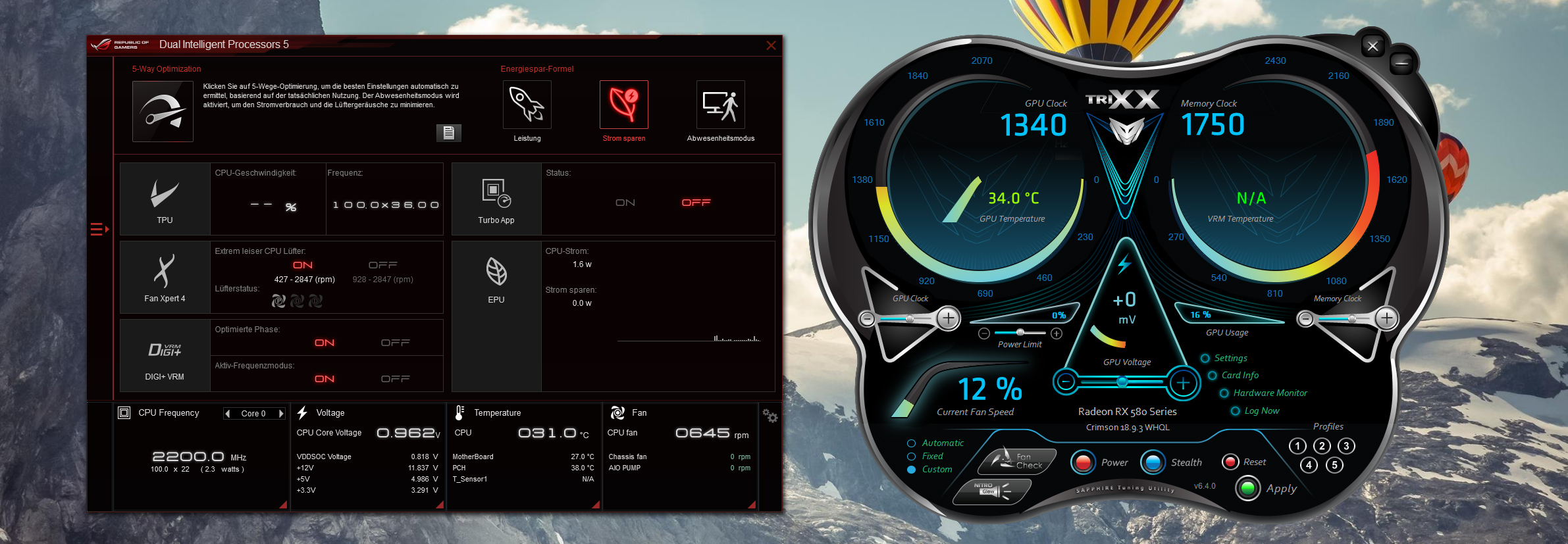

Ich hab quasi die selbe Hardware wir du, nur als GPU eine Sapphire RX570 8GB Nitro. Hab in der Asus AI Suite den Stromsparmodus aktiviert und komme damit auch bei GTA V nicht über 60 Grad.
Seitenteile und I/O Blende sind momentan ab und als Kühler (noch) der AMD Boxed drauf.
Würde an deiner Stelle mal den Stromsparmodus probieren und ggf. überprüfen ob der Kühler richtig sitzt.

Du hast den CPU Kühler den falschen Weg rum eingebaut. Somit können die Heatpipes nicht wirklich arbeiten!
Wie groß der Unterschied ist weiß ich nicht. Zum Vergleich ich habe letzte Woche ein System mit 1600x und dem gleichen Kühler zusammengebaut und in Prime95 komme ich nicht über 75°C
Reaktionen: NMA und b21
  • I/O Shield weg
  • Tape Fan Duct
I/O weg, kann auf jeden Fall helfen.
Auf den dickeren Lüfter kannst du bei nem Fan Duct für den CPU-Lüfter eigentlich verzichten.
Zusätzliche Case-Lüfter sind auf jeden Fall empfehlenswert. Du bekommst über und unter dem Mainboard normalerweise auch noch die Slim-80mm-Lüfter von Akasa verbaut, diese würde ich den 40mm-Noctuas aus eigener Erfahrung vorziehen. Wobei ich bei dem neuen Riser nicht weiß, wie es sich da über dem Mainboard platztechnisch genau ausgehen wird, ich selber habe nur ein V1 mit altem Riser und dort geht es problemlos. Wenn die Temps der M.2 trotz zusätzlicher Gehäusebelüftung noch zu hoch sind, kannst du immernoch nen 40er direkt auf den Heatsink basteln. Wende dich dann gerne an mich, hab noch viel zu viele von den Mini-Quirlen hier rumliegen.
Was meinst du mit falsch? Ich sehe jetzt keine Möglichkeit den anders einzubauen, außer ihn 180° zu drehen. :confused_alt:
Richtig den Kühler um 180° drehen, damit die Heatpipes nicht gegen die Schwerkraft arbeiten.
