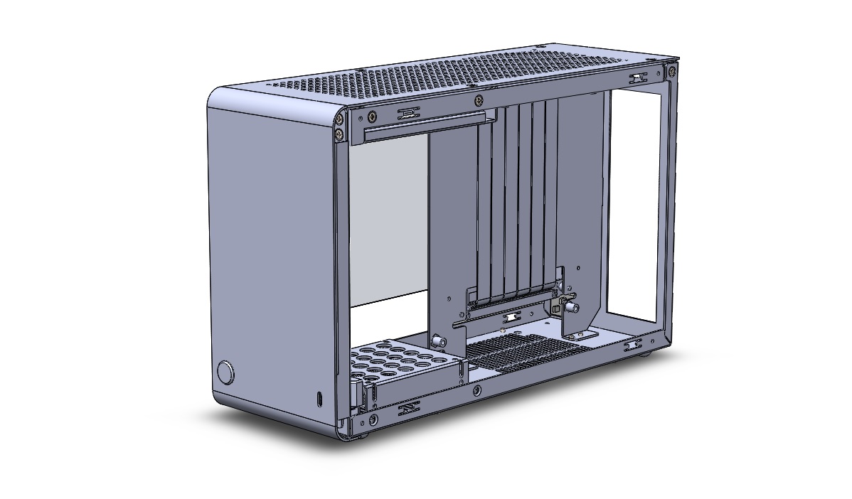

Hallo Leute, ich hoffe ihr hattet alle schöne Weihnachten. Das hier sind die Änderungen für die V4.
- ADT 185mm PCIe x16 gen 3 Riser

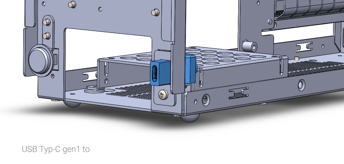

- USB 3.0 Typ-C zu 20pin internen Anschluss (90% bestätigt)

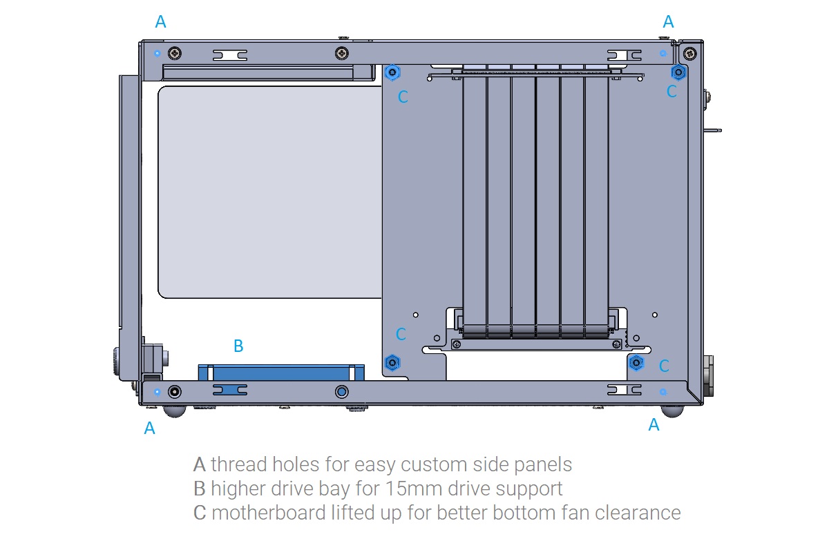

- Änderungen am Drive-Bay, dass nun 15mm hohe Laufwerke passen.
- Es wurden Gewinde hinzugefügt, für die einfache Montage von Custom-Windowkits
- 92mm Lüfter Support unter dem Motherboard
- Motherboard wird 2mm angehoben für einen besseren Abstand zum Lüfter
- das 120mm AIO Bracket ist nun optional und wird über SFFLab erhältlich sein.
Nicht gut, weil USB-A mit diesem Schritt ersetzt statt ergänzt wird - für diesen Schritt ist es, zumindest bei meiner Peripherie, noch viel zu weit verbreitet. USB ist dank Typ-C nach Jahren nun endlich verdrehsicher, toll - deswegen wachsen leider noch lange nicht von selbst neue Stecker aus den Gehäusen von USB-Sticks. Daher hätte ich für meinen Teil mir eine horizontal angeordnete USB 3.0 A-Buchse und darüber eine ebenso horizontale USB Typ-C-Buchse gewünscht.

1.) was bedeutet diese 2 mm mein Mainboard? Hat man jetzt mehr Platz für den CPU Lüfter? 2 mm mehr suggeriert mir das weniger Platz in der Höhe ist
2.) den Festplatten Käfig könnte man doch schon seit einigen Versionen ausbauen und gegen einen 92mm? Lüfter ersetzen. Wenn man bei v4 auch einen weiteren unter dem Mainboard könnte man 2 Lüfter platzieren? Das wäre je mega nice.. :) hat das einer schon in Temps ausdrücken können was das bringt?
1) Das Motherboard wird 2mm in die Richtung der Oberseite verschoben nicht in die Richtung des rechten Seitenteils. Demnach ist einfach mehr Platz für den Lüfter den man bei der v4 unterhalb des Motherboards installieren kann. Dies sieht du auf dem letzten Bild.
2) Je nach CPU Kühler gibt dieser Lüfter Verbesserungen bei der CPU Temperatur und Bauteilen auf dem Motherboard.

@AlphaKaninchen Das A4-SFXv4 hat zwar Front-USB Typ-C aber intern wird noch der alte 3.0 20pin Stecker verwendet. Ich möchte einen sanften Übergang eremöglichen, da es im ITX Bereich nur sehr wenige Boards mit dem neuen 3.1 gen2 intern Anschluss gibt.

Wird der stecker vom USB C Port genauso dick wie der jetzige? Weil der passt nicht sobald man die Radiatorenhalterung einsetzen will.
