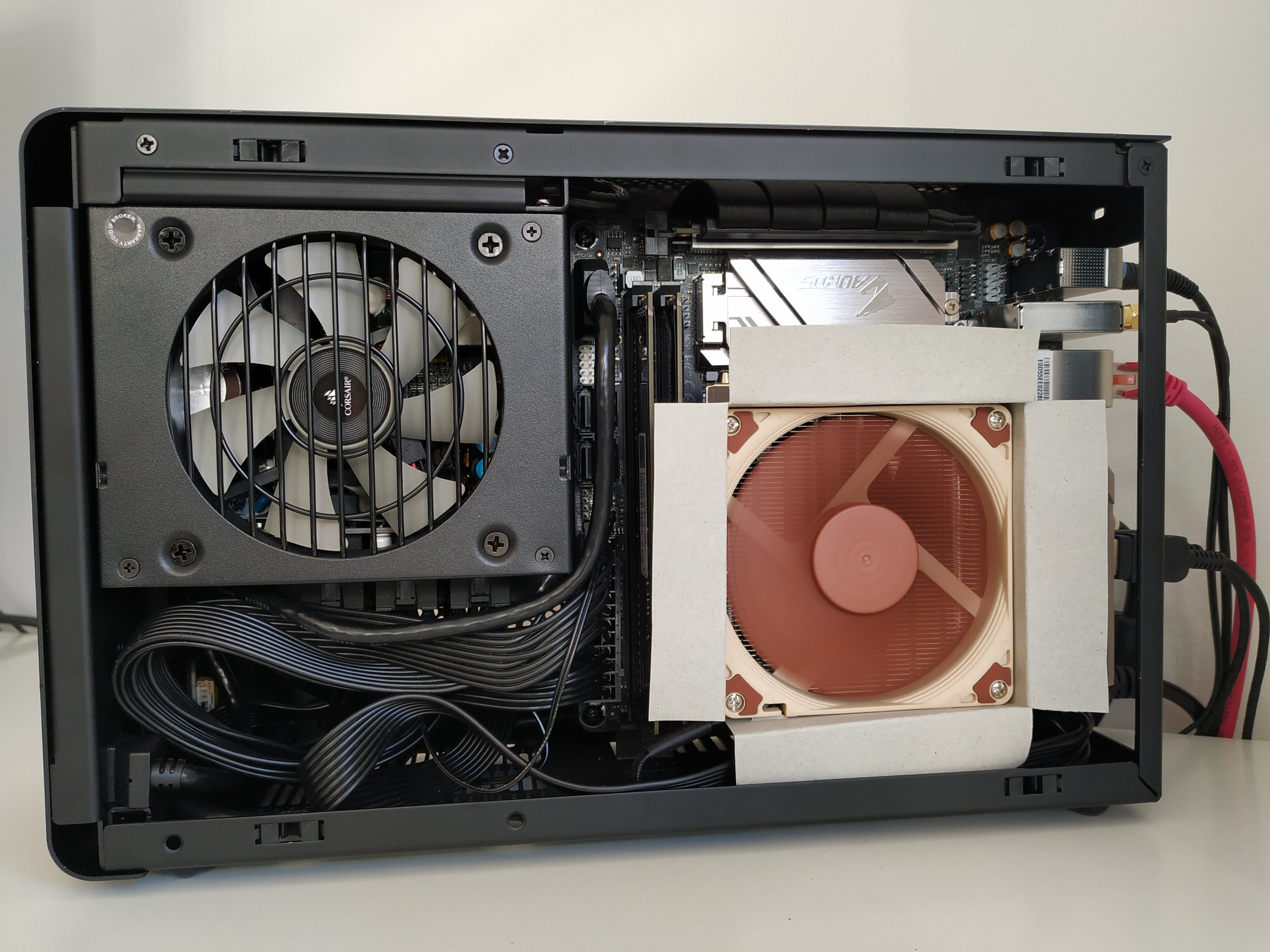

Wir reden hier vom L9a und nicht L9i. Den kann man nur um 180° drehen.toxic999 schrieb:Um 90°
Ich hab den jetzt umgedreht, aber ich bin mir nicht sicher, was das bringen soll. Dem Wärmestrom im Kühler ist doch die Gravitation egal?bigdaniel schrieb:Wir reden hier vom L9a und nicht L9i. Den kann man nur um 180° drehen.
Dabei hab ich festgestellt, dass der Abdruck der Wärmeleitpaste ok war, daran lag es also schon mal nicht.
Einblasender Lüfter im Boden bringt genau gar nichts. Der ist da nur extrem laut und selbst auf 100% fällt die Temperatur nicht ein einziges Grad.
Ebenfalls extrem laut ist ein NF-A9 auf dem L9a sobald man die Seitenwand zu macht. Außerdem passen die Schraubenköpfe eigentlich nicht mehr rein.
Die 40mm Lüfter kann man vergessen.
Stehe also wieder am Anfang, keine Maßnahme hat irgendwas gebracht.
Ist das Board (AORUS B450 I) vielleicht einfach nicht für das Case geeignet? Oder sollte man da keine M.2 verbauen?

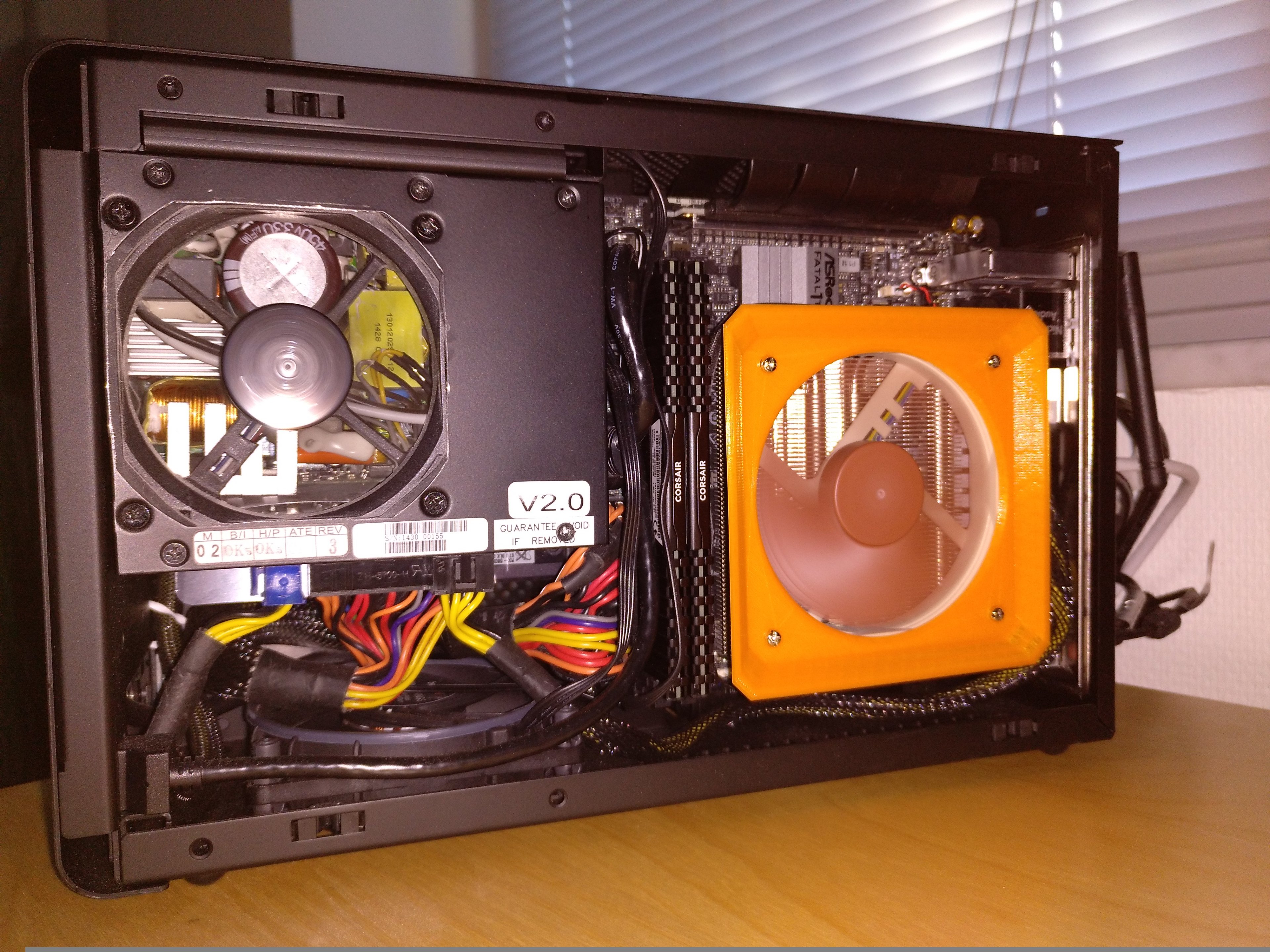

Ich hab jetzt den original Lüfter noch mal rein und mein Tape Fan Duct durch diese Hightechlösung ersetzt, die noch ein paar Löcher verschließt. Außerdem habe ich ganz oben noch den Spalt zischen beiden Kammern zugeklebt, so dass da keine warme Luft rüber strömen kann.
Das hat tatsächlich ganze 5°C im Idle gebracht. Hab jetzt noch die Lüfterkurve so angepasst, dass er immer etwas schneller läuft und dafür nicht bei jedem mini Peak hochregelt. Jetzt hab ich zwar minimales Grundrauschen aber das stört viel weniger da es immer gleich bleibt.
In GTA V kommt die CPU nicht über 60°C, ich glaube damit werde ich jetzt leben.

Das hat doch ein eigentlich nicht abnehmbares Lüftergitter, hast du das heraus gesägt?
Nafi
Captain
- Feb. 2010
- 3.204
ja. ich hatte das Netzteil früher in einem anderen Gehäuse verbaut. Dieses hatte ebenfalls ein Lochgitter. Da kam dann kaum noch Luft durch. Da das Netzteil an sich gut ist und durch den Lüfter sehr leise, lohnt sich ein Neukauf nicht solange das funktioniert.
wurde bereits mehrfach mit dem von Bitspower gemacht. der ist allerdings (wie wahrscheinlich alle anderen auch) zu hoch und du musst ihn etwas abschleifen. Durch das schwarz aber wahrscheinlich im Endeffekt eine der optisch ansprechendsten Lösungen.

Nafi schrieb:Dann doch lieber ein Fan Duct aus dem 3D Drucker![]()
Cool, ist die Druck-Datei frei verfügbar?
Nafi
Captain
- Feb. 2010
- 3.204
Ja. Habe ich ebenfalls nicht selbst entworfen. Siehe: https://www.thingiverse.com/thing:3018556
