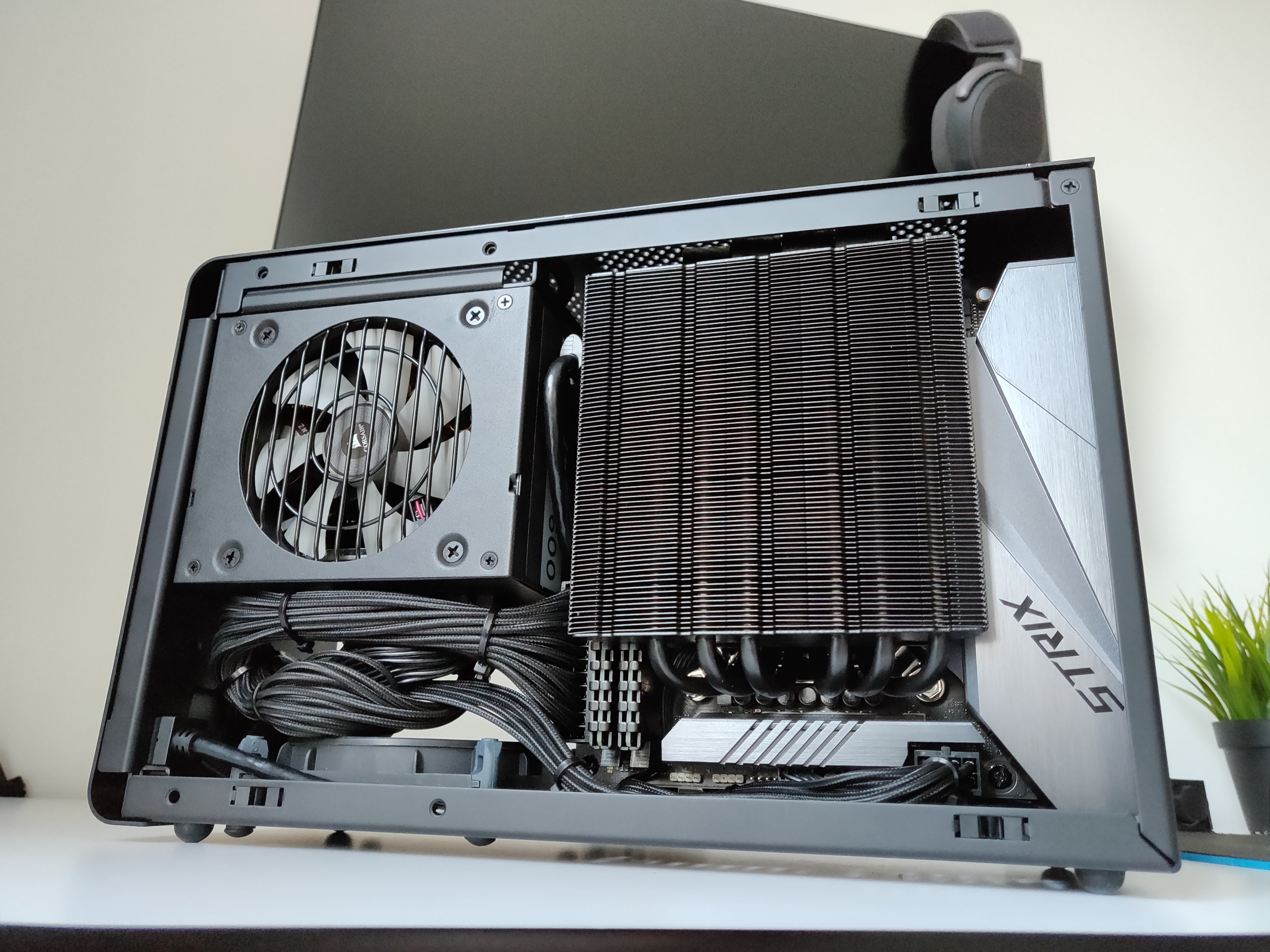

@Panzenbaby Es gibt noch eine weitere Möglichkeit wie der 2700X mit Luftkühlung gekühlt werden kann.
Kühler: Alpenföhn Black Ridge (verfügbar ab April)
RAM: 2x Kingston ValueRAM VLP DIMM 8GB (KVR24N17S8L/8)
Lüfter: Noctua NF-A12x15 PWM, 120mm
Board: z.B. ASRock Fatal1ty B450 Gaming-ITX/ac, Gigabyte B450 I Aorus Pro WIFI

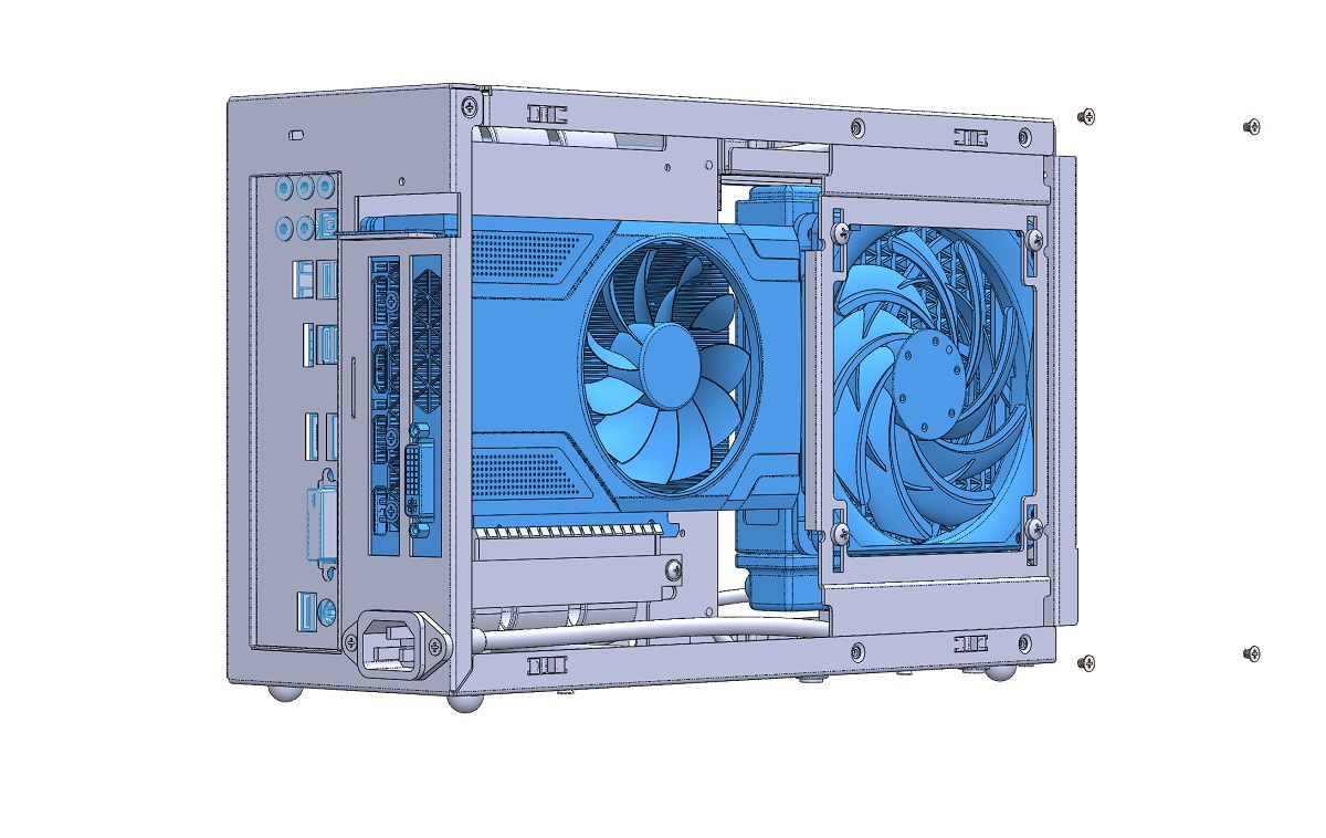

Möchtest du aber auf eine AIO setzen empfehle ich eine 120mm AIO in der Kombination mit einer ITX GPU. Die Installation ist deutlich leichter als die 92mm AIO.
AIO: Corsair H75
AIO Fan: Noctua NF-A12x15 PWM, 120mm
GPU: z.B. MSI GeForce RTX 2070 Aero ITX (gibt diverse Karten RTX 2060/2070 oder GTX1080/1070)
DAN Cases 120mm AIO bracket (beim v3 dabei, bei der v4 optional)
Bei dieser Kombination unbedingt noch mal genau beim Mainboard hinschauen. Ich habe den Falcon II mit 120mm und diesem Board im Einsatz und muss z.B. auf die Wlan Karte verzichten, da der Kühler/Lüfter sonst kollidiert. das wird beim Black Ridge ähnlich sein. Ebenfalls sollte immer auf die höher der Kühlkörper auf dem Board geachtet werden.
Aber der Black Ridge sieht vorallem mit den schwarzen Heat Pipes richtig gut in dem Case aus. Zu schade den hinter dem Seitenteil zu verstecken ^^
Der Black Ridge gefällt mir ehlich gesagt sehr gut. Der wäre jetzt erst mal mein Favorit. Der passt aber nur mit VLP Ram oder? Also wäre der hier schon zu groß? Kann jemand einen 16GB Riegel empfehlen? Ich würde gerne 32GB verbauen.
Hast du zufällig schon einen Test mit dem empfohlenem Setup gemacht? Falls ja, wie waren die Temperaturen und die Lautstärke?
Soweit ich das Verstanden habe, ist VLP Ram nur notwendig wenn ein 120er Lüfter drunter geklemmt wird, mit dem 92er sollte "normaler" Ram passen, nur höher wie das PCB sollte der Ramkühler nicht sein
