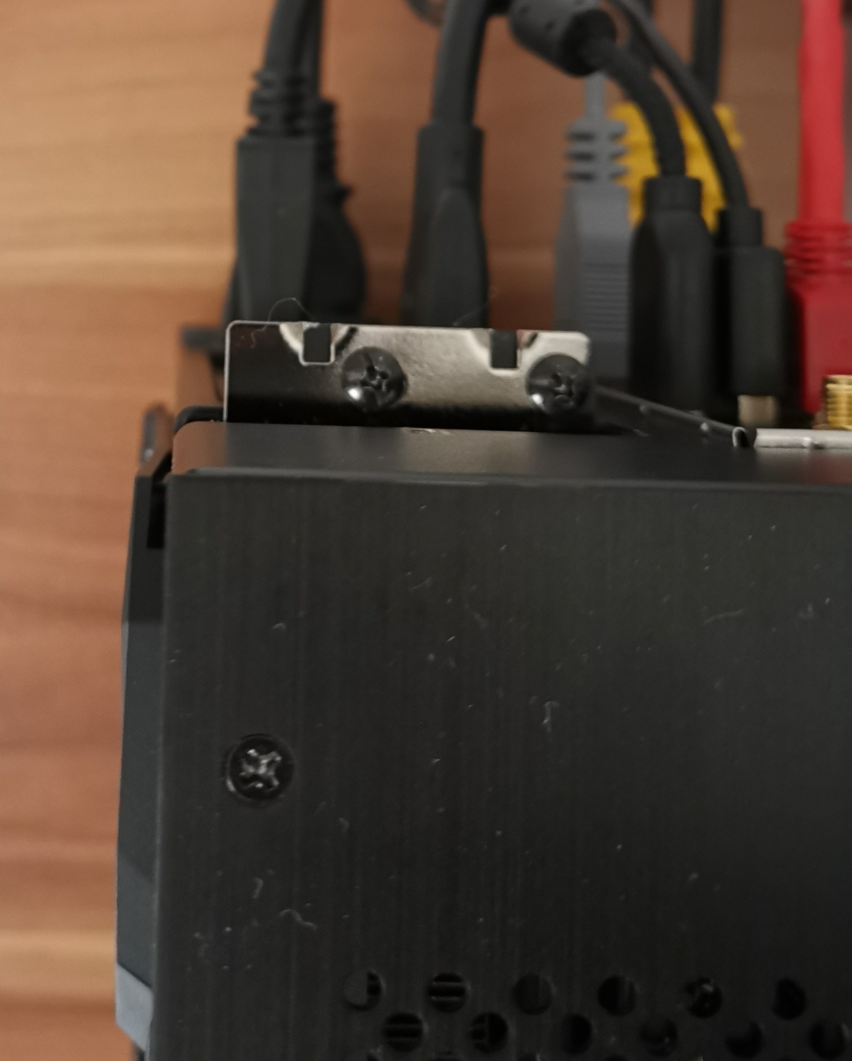

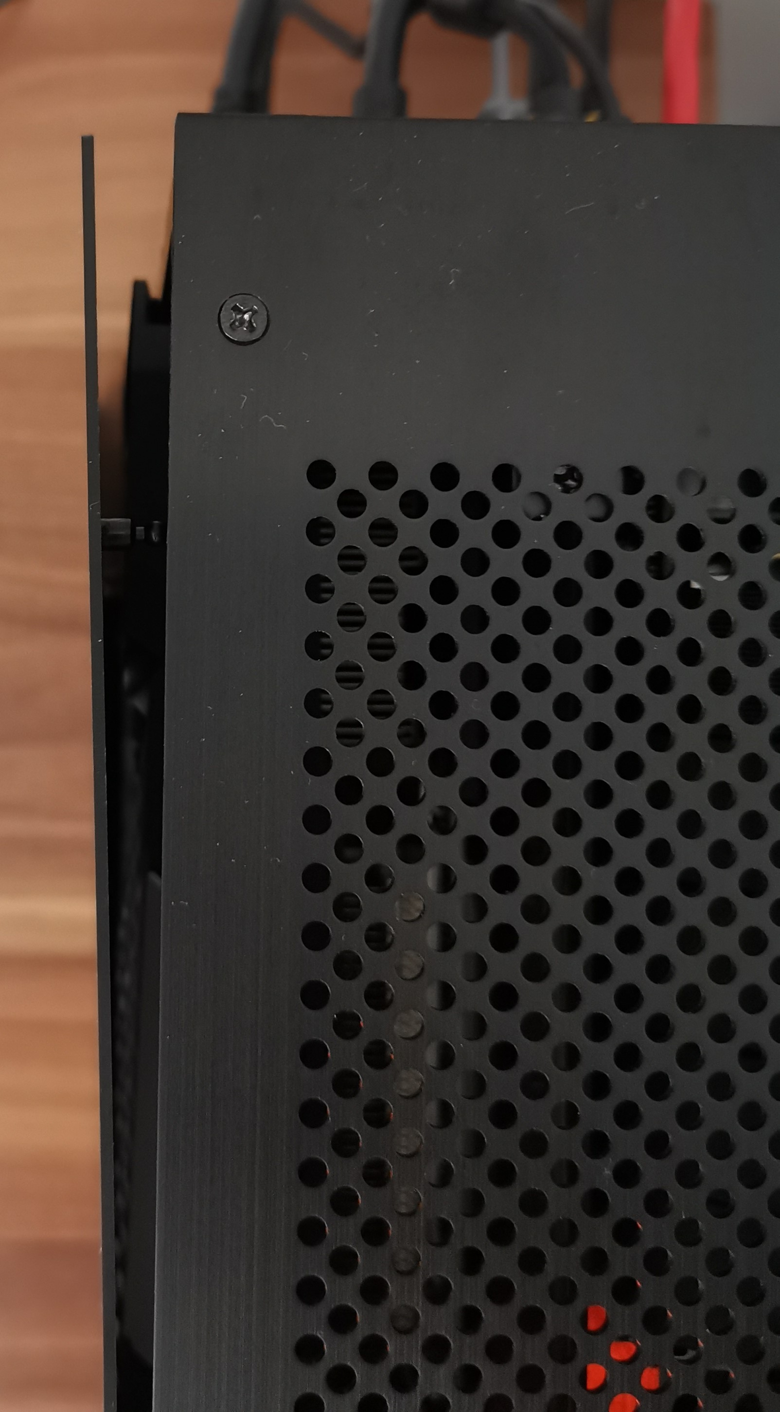

Heute habe ich mein DAN A4 V3 erhalten und konnte die Hardware verbauen, dabei ist mir aufgefallen das die Grafikkarte (Gigabyte GeForce RTX 2080 SUPER Gaming OC 8G) zu breit für das DAN ist.
Somit lässt sich die Seitenwand nicht schließen.
Hab mal zwei Bilder angehangen.
Hat jmd von euch eine Idee wie man das Problem lösen kann?

@Master K90 Dass diese Grafikkarte gar nicht passen kann, sieht man sofort, wenn man sich die Spezifikationen mal anschaut. Die Karte ist laut Hersteller 50.2mm breit (Quelle: gigabyte.com), die maximale Breite im DAN ist hingegen 45mm inkl. Backplate (Quelle: dan-cases.com).
@Master K90 Uh, das seh ich erst jetzt. Keine Ahnung, wieso dort diese Karte gelistet wird, denn es handelt sich hier nicht um ein 2-Slot-Design. Das ist natürlich ärgerlich...
Nein ist genau so breit.
Du könntest dir einen GPU spacer von Thingsuniverse runterladen aus dem 3drucker drucken oder drucken lassen.
@Master K90 ja da haste recht aber damit bekommste die Gehäuse Seite wieder zu eventuell wenn du das in schwarz drucken lässt 😉

@Master K90 Tauscht die Grafikkarte doch einfach noch einmal, sollte ja noch Rückgaberecht bestehen. Ist war ärgerlich aber alternativ besteht nur die Möglichkeit mit einem Spacer zu arbeiten. Ich habe meine 2,5 Slot GPU auch mit einem 10mm Spacer aus Acrylglas ins Gehäuse gebracht und dazu gleich ein Window aus Acrylglas hinzugefügt.
@Master K90
Ich kann mich nur entschuldigen. Mir ist mit der Gigabyte 2080 Super ein Fehler unterlaufen. Ich habe dies bereits in der Liste geändert.
Ich versuche nun die Grafikkarte zurück zuschicken und mir eine im 2 Slot Desing zu kaufen.
@Duke00 falls das nicht klappen sollten mit dem umtauschen , wo hast du deinen 10mm Spacer aus Acrylglas bestellt?
