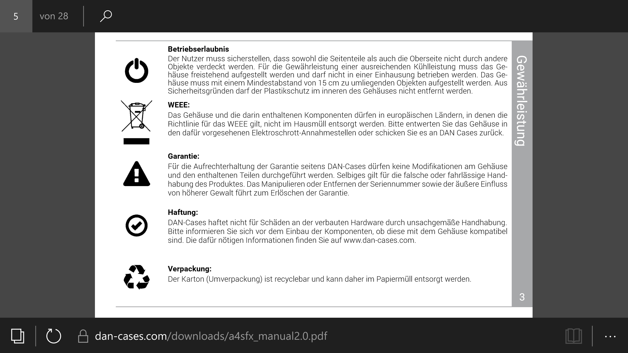

Habt ihreigentlich diese Folie entfernt die mit so plastikschrauben im Gehäuse hinter der Grafikkarte befestigt ist? Für was ist die gut?
@spacemonQuee
Nein, die haben wir nicht entfernt, weil sie den Kontakt der Grafikkarte mit der metallenen Zwischenwand verhindert. Eine Karte ohne Backplate wird sich ohne den Plastikschutz recht schnell in Funken und Rauch auflösen...
Oha gut zu wissen danke. Sollte man vielleicht in die Anleitung schreiben...
Stand in meiner nicht drin, sorry. Darf ich fragen wo?
Seite 3, Abschnitt 1
Aaah ach das war mit „plastic sheet“ gemeint. Danke!

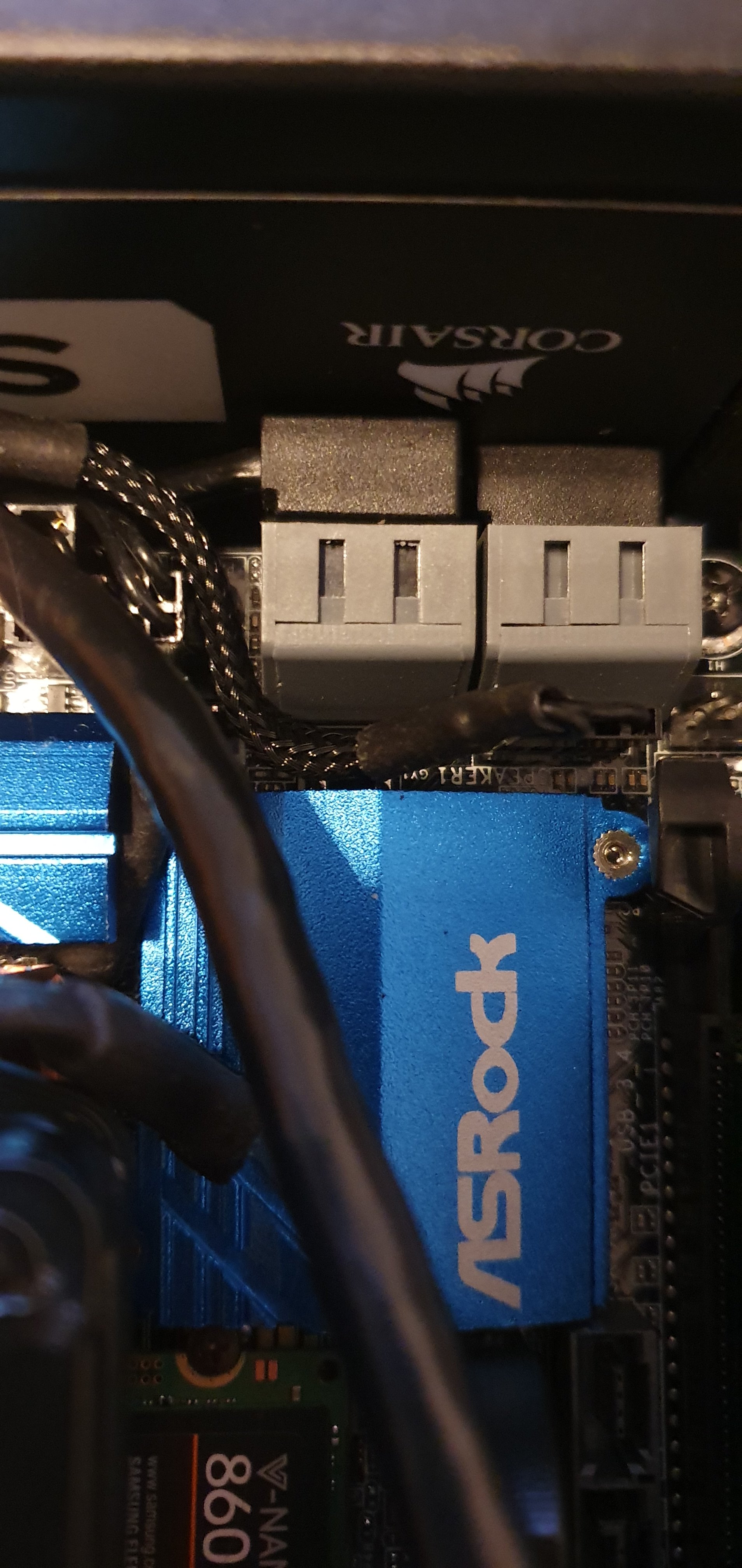

An die ehemaligen und aktuellen ASRock X99E-ITX Besitzer: Hattet / habt ihr auch Probleme / gehabt das Netzteil zu verschrauben, da die gewinkelten SATA Ports (mit Slim SATA Steckern) das ganze in der Breite verhindern?
Aktuell ist das Corsair SFX 750 zwischen Board bzw. den gewinkelten SATA Ports / Steckern eingeklemmt und bekomme das Netzteil nicht höher geschoben, so dass die Schrauben greifen könnten.
Danke.
Nein bisher nicht. Ist das SF750 ein paar Milimeter größer? Nachdem es nun 2 TB NVMe gibt, habe ich keine Sata mehr installiert. Sonst habe ich immer die beiden oberen Sata Ports benutzt.
Danke dir.
Da du die gewinkelten SATA Ports nicht nutzt, könnte es so auch mit dem SFX 750 passen.
Weiß ehrlich gesagt nicht, ob dies nun größer ist als das SFX 450 (Gold).
Werde gleich nach dem aktuellen Kopiervorgang mal schauen, ob ich die falschen Schrauben genommen habe (Board und Netzteil Schrauben vertauscht?)...
Sind deine Netzteilschrauben am Kopf / Seite glatt oder geriffelt?

Du könntest alle schrauben nochmal los machen und ein wenig nach rechts drücken beim Einbau. Evtl. ist die I/O blende nicht richtig eingerastet?
Ich hab keine original Stand-Offs mehr drin. Ich habe 5mm niedrigere und auch andere schrauben verwendet. Haben aber einen glatten Kopf. Ob das die originalen sind, weiß ich nicht.

Es waren die falschen Schrauben... 😉
Nun hängt es sicher verschraubt wie es sein sollte.
Trotzdem passt es selbst mit den Silverstone Slim gewinkelten SATA Kabeln auf den Millimeter (wie immer)!
Siehe Bild unten...
