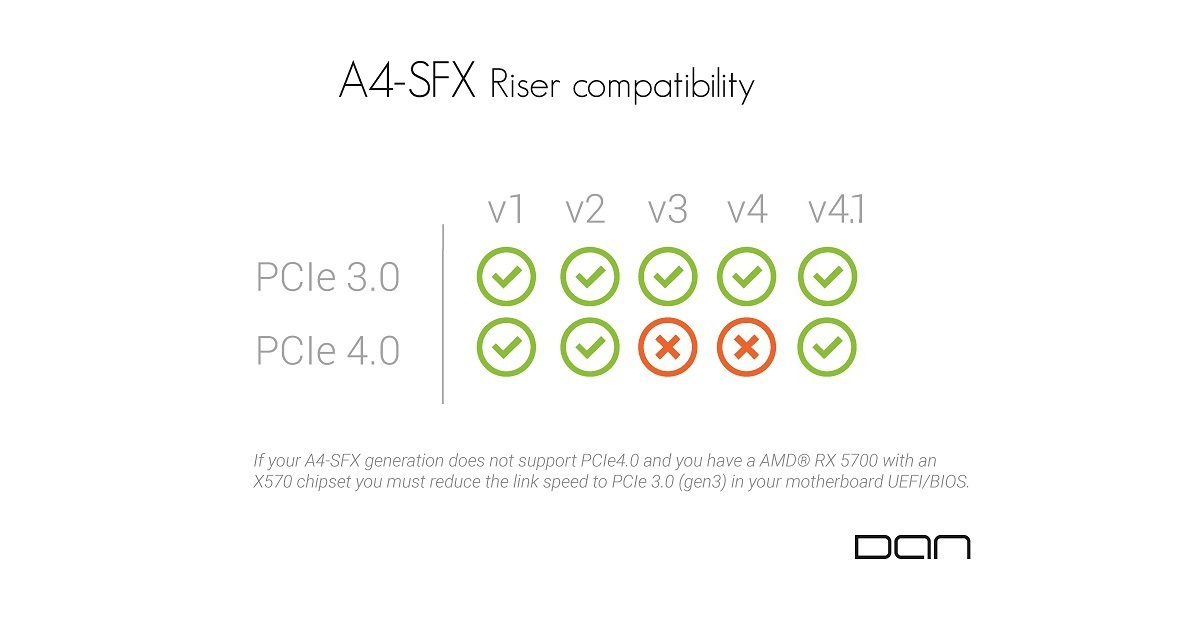

Um euch die Verwirrung und Fehlersuche zu ersparen, möchte ich hier meine Probleme&Lösung mit der Hardware im DAN A4 v4(.0) mit ADT-Riser teilen. Ich schätze, alle Versionen außer die 4.1 mit PCIe 4.0 fähigem Riser könnten betroffen sein.
Zuerst meine Hardware:
-Ryzen 7 3700x
-Gigabyte X570 i Aorus Pro WIFI
-GSkill Trident Z (3600 CL17), Heatspreader wegen der Höhe entfernt
-AMD Radeon RX 5700XT (Referenzdesign)
-Samsung 970 Evo 1TB
-DAN A4 v4 mit ADT-Riser (PCIe 3.0)
So weit so gut, jedoch nach Installation des Grafikkartentreibers bekomme ich beim Boot nur noch BSODs (außer im Abgesicherten Modus) mit den Meldungen:
-"VIDEO SCHEDULER INTERNAL ERROR"
-"VIDEO TDR FAILURE" mit angegebenem File: atikmpag.sys
Zusammengefasst: 100x Treiber neu installieren, DDU+CCleaner, verschiedene Treiberversionen, alles nix gebracht. In einem anderen Rechner (Intel) funktionierte jedoch alles mit installiertem Treiber.
Zurück zum "neuen System": Im BIOS unter "Plug-in Devices" Stand PCie 4.0x16@3.0x16, daher dachte ich okay, das Riser unterstützt nur 3.0 also alles okay.
Lösung: Das PCIe-Protokoll muss im BIOS !MANUELL! auf 3.0 gesetzt werden, "Auto" ist nicht ausreichend.
Auftreten konnte das Problem vermutlich nur, da sowohl Board als auch Graka PCIe 4.0 unterstützen. Es scheint als wolle der Treiber bei der Bios-Einstellung auf "Auto" PCIe 4.0 aktivieren, obwohl das Bios 3.0 erkannt hat.
Vielleicht weiß jemand, wo hin man den Beitrag noch pinnen/kopieren könnte, damit er besser zu finden ist.
Angesichts des letzten Posts möchte ich nochmal diese Grafik in Erinnerung rufen:
