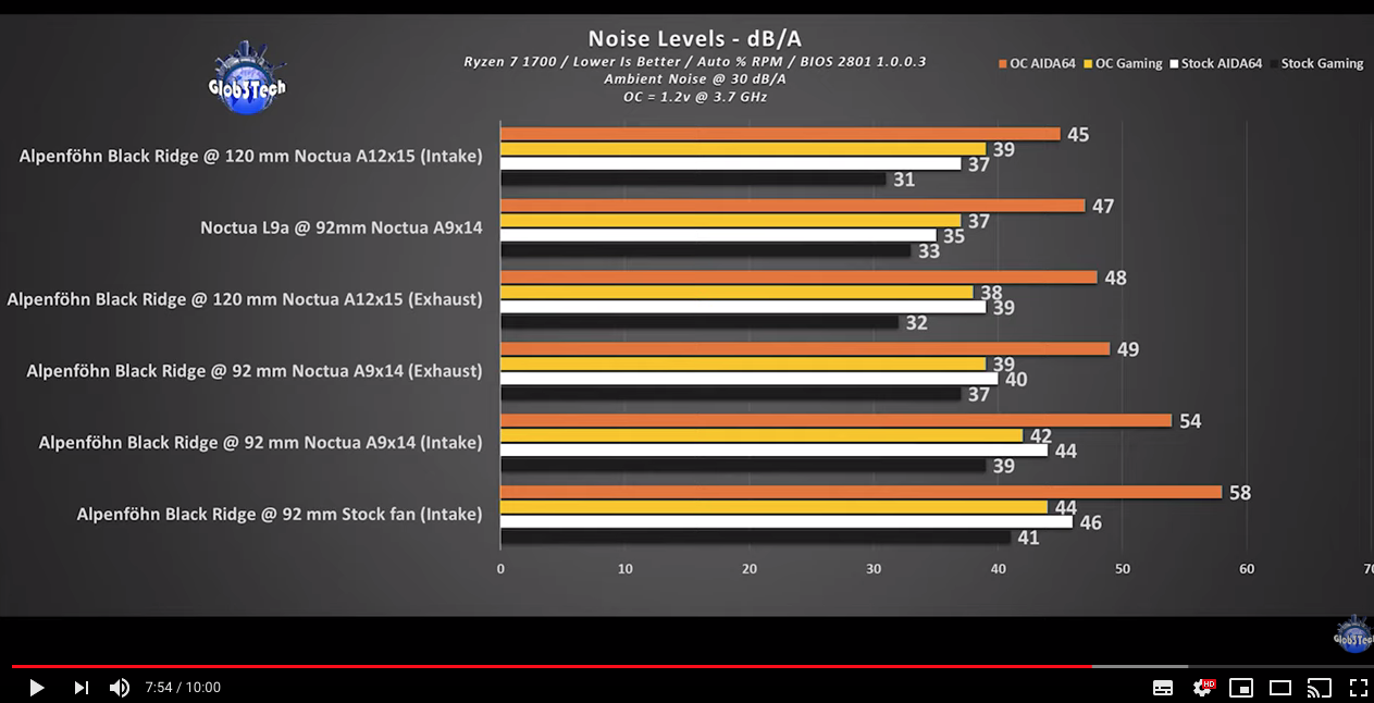

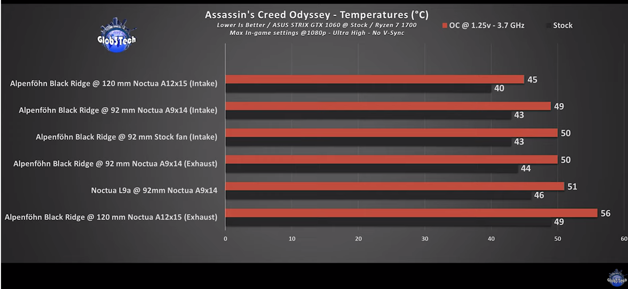

Hat wer Erfahrung mit einem 3900X oder 9900K in einem DAN A4?
Reicht der Alpenföhn Black Ridge in Verbindung mit einem Noctua NF-A12x15 aus und welchen RAM verbaut man dann?
Habe nur den Kingston ValueRAM VLP DIMM 8GB bisher gefunden, finde 16 GB aber etwas wenig.
Kann ich so bestätigen. Kingmarci hat doch schon das ein oder andere A4 zusammengebaut, sodass man die Aussage auch wirklich werten kann. Ich hatte einen 9900k mit externer WaKü damals. Mit Luft im DAN A4 wirklich nicht zu empfehlen.kingmarci schrieb:Aus meiner Erfahrung bekommt man das nur mit starker Drosselung gekühlt. 9700k ist schon schwierig, aber n 9900k ist einfach Sinnfrei... Bei AMD ist es da nicht anders
Such dir doch den leistungsstärksten Luftkühler raus, der ins DAN passt und dann die CPU dazu. Dann liegst du inetwa bei einer CPU mit 100-120Watt Verlustleistung, alles andere wird weggedrosselt.
