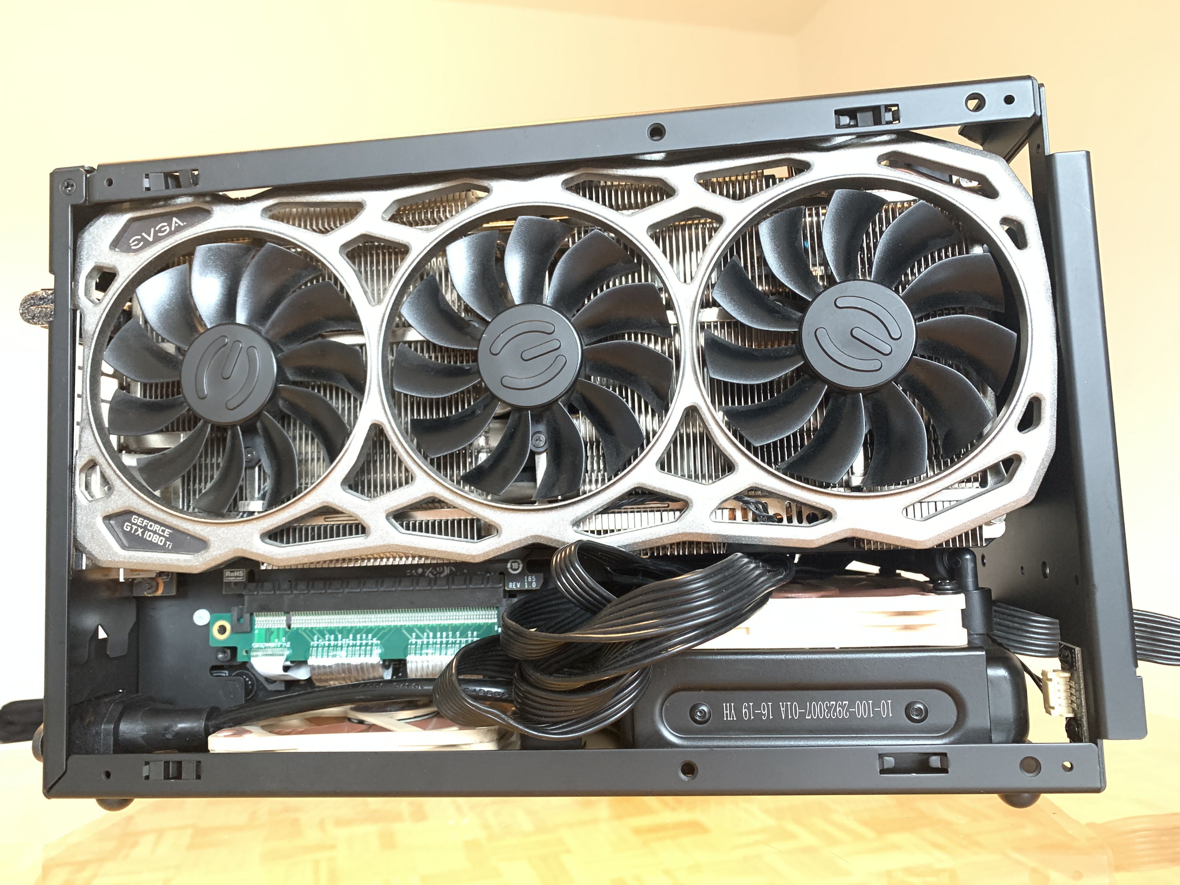

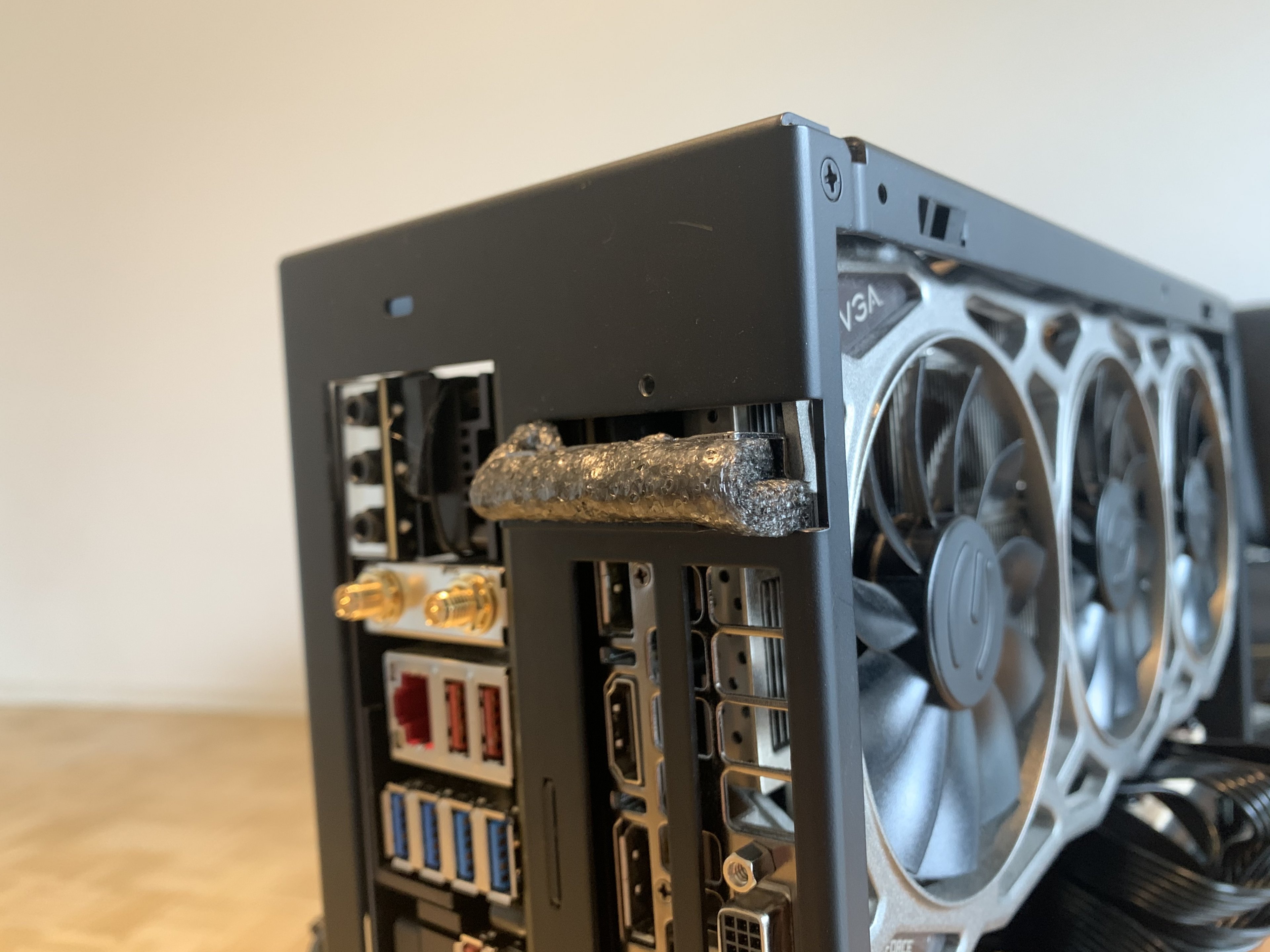

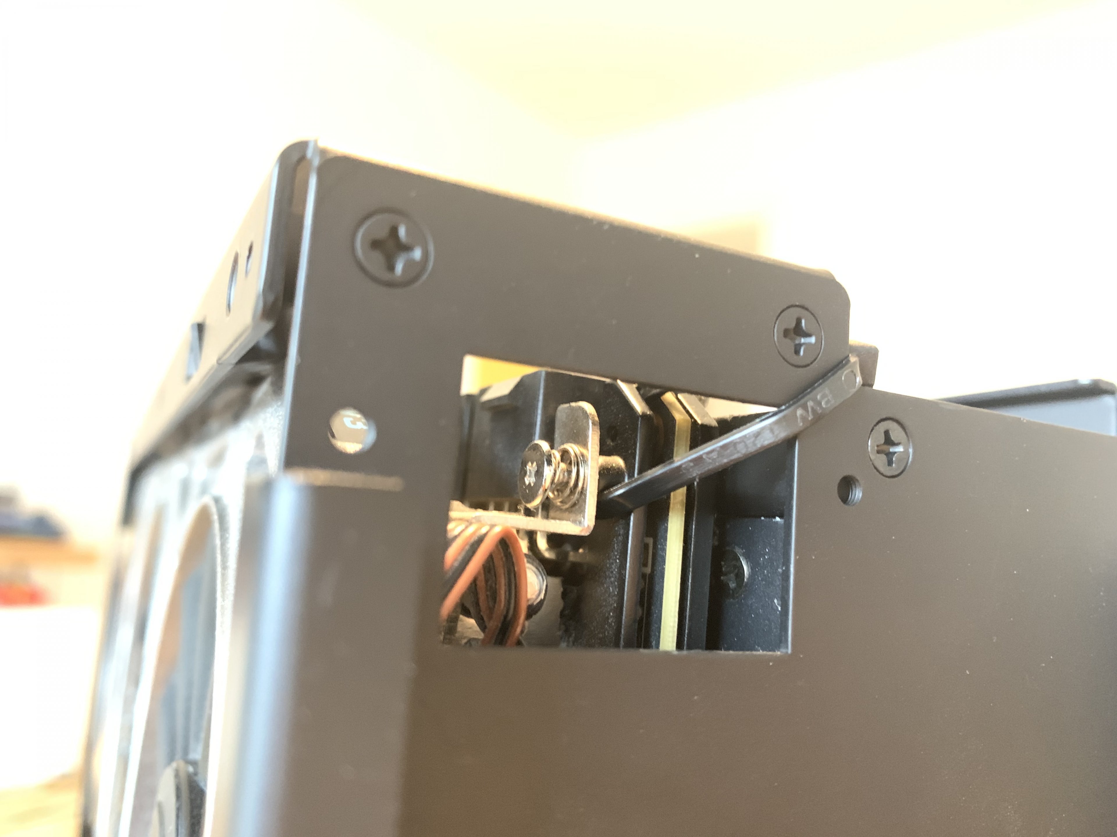

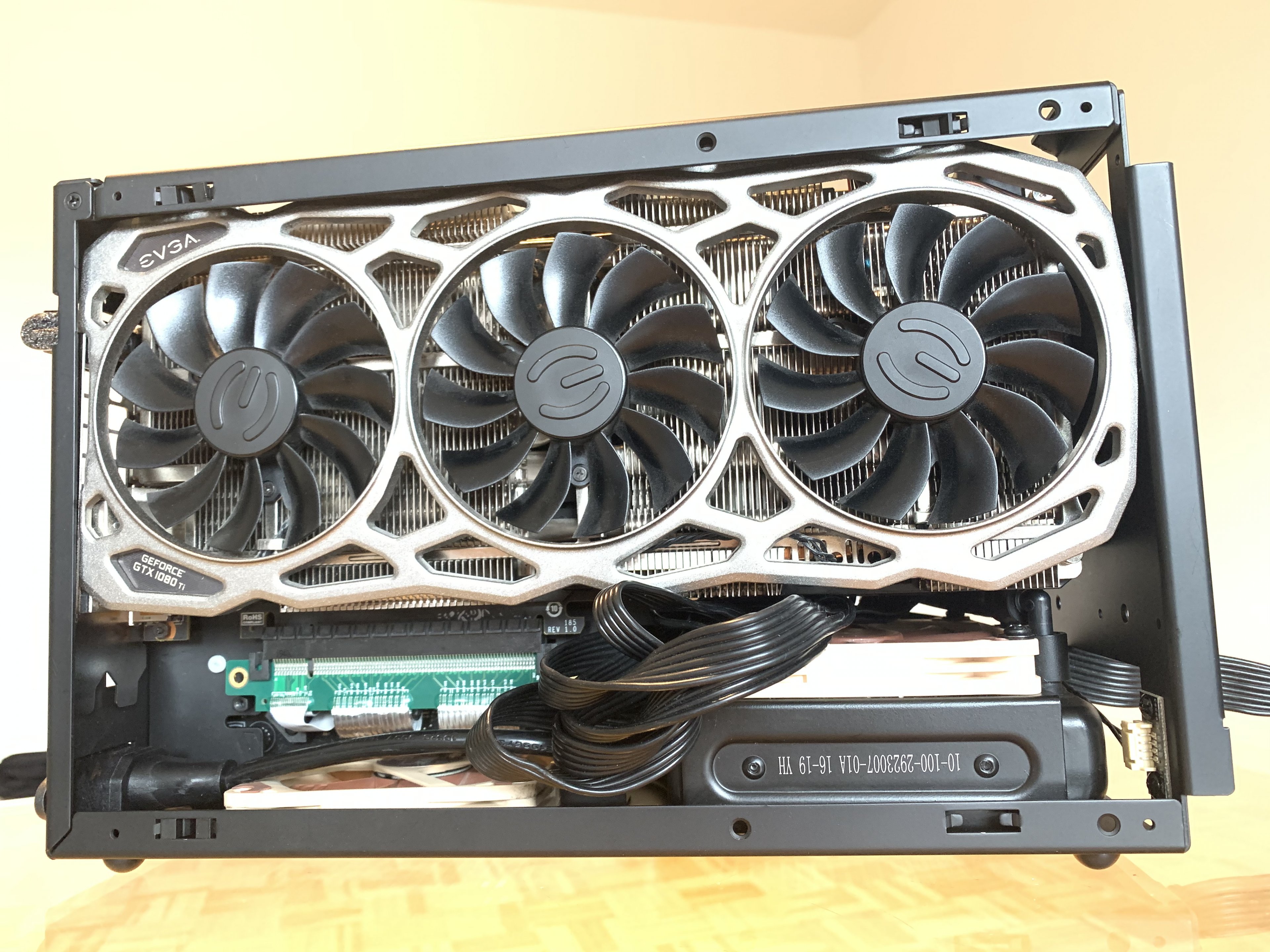

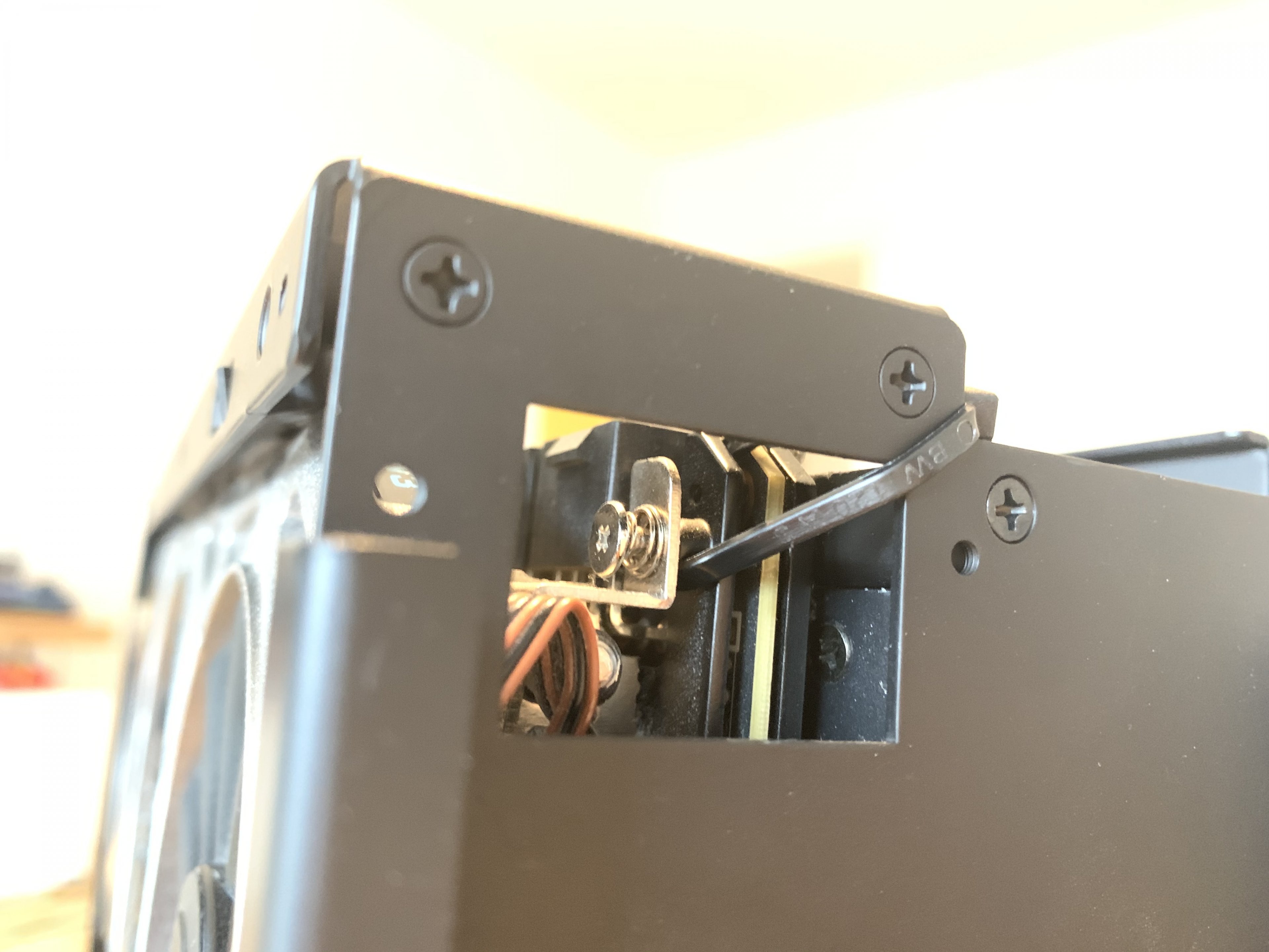

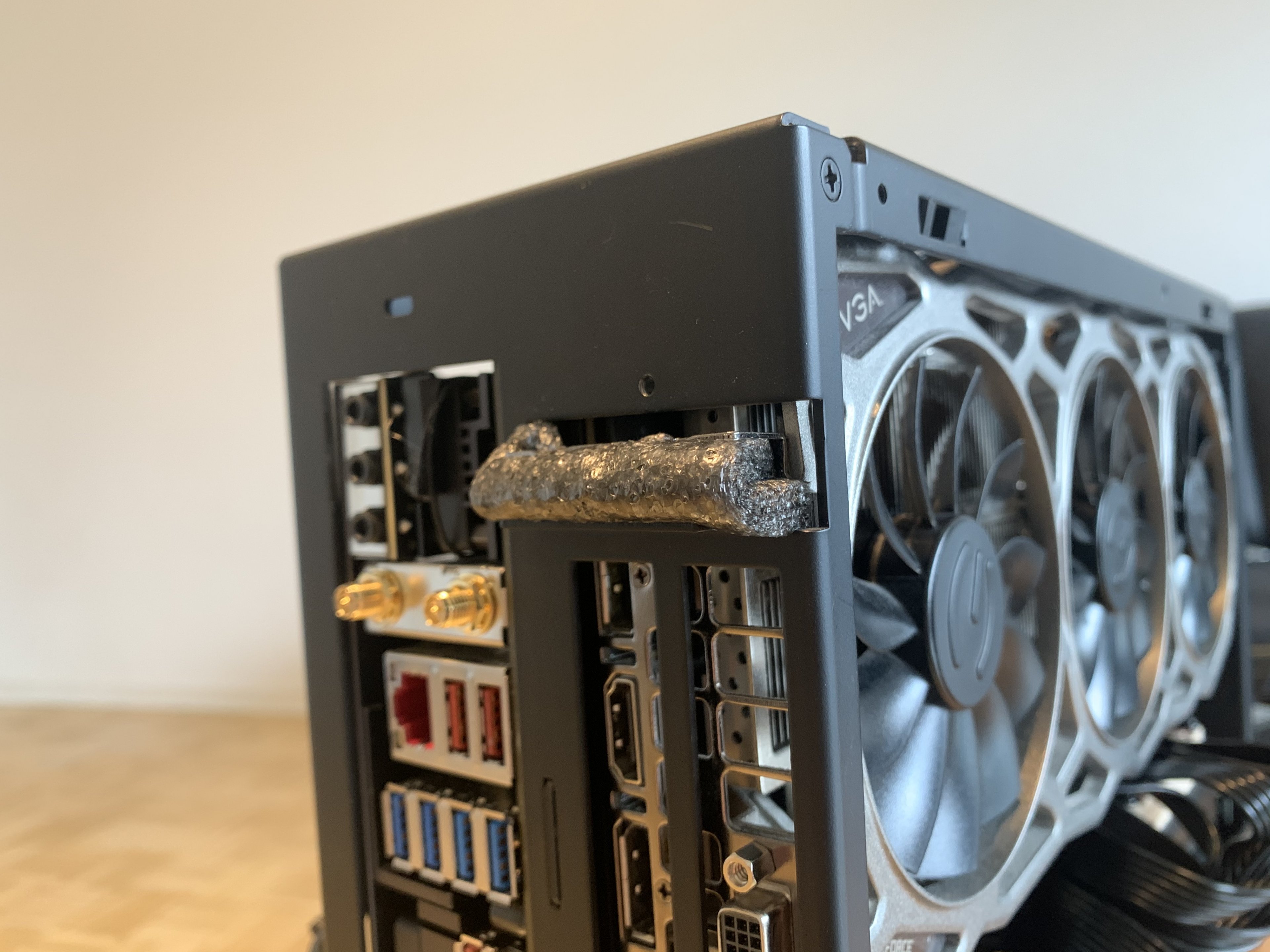

Moin,
beim Versuch die Wasserkühlung einzubauen ist mir aufgefallen, dass man mit wenigen Modifikationen die Grafikkarte höher positioniert einbauen könnte. Das erleichtert den Einbau der Wasserkühlung ungemein. Spezielle Kabel braucht man dann auch nicht mehr.
Könnte man den höheren Einbauplatz der Grafikkarte nicht in das Design der nächsten Revision übernehmen?
weitere Anmerkung:
Der Blackridge lässt sich auf einem ASUS ROG Strix X570I Gaming verbauen, wenn man den Kühlkörper der M.2-SSD abbaut und die Position des Lüfter des Blackridge minimal ändert. Hierfür muss der Lüfter ca. 3mm mehr in Richtung der Heatpipe geschoben und anschließend mit Kabelbinder befestigt werden.
Reaktionen: a4exer, mxmb, Blaze1987 und 3 andere
