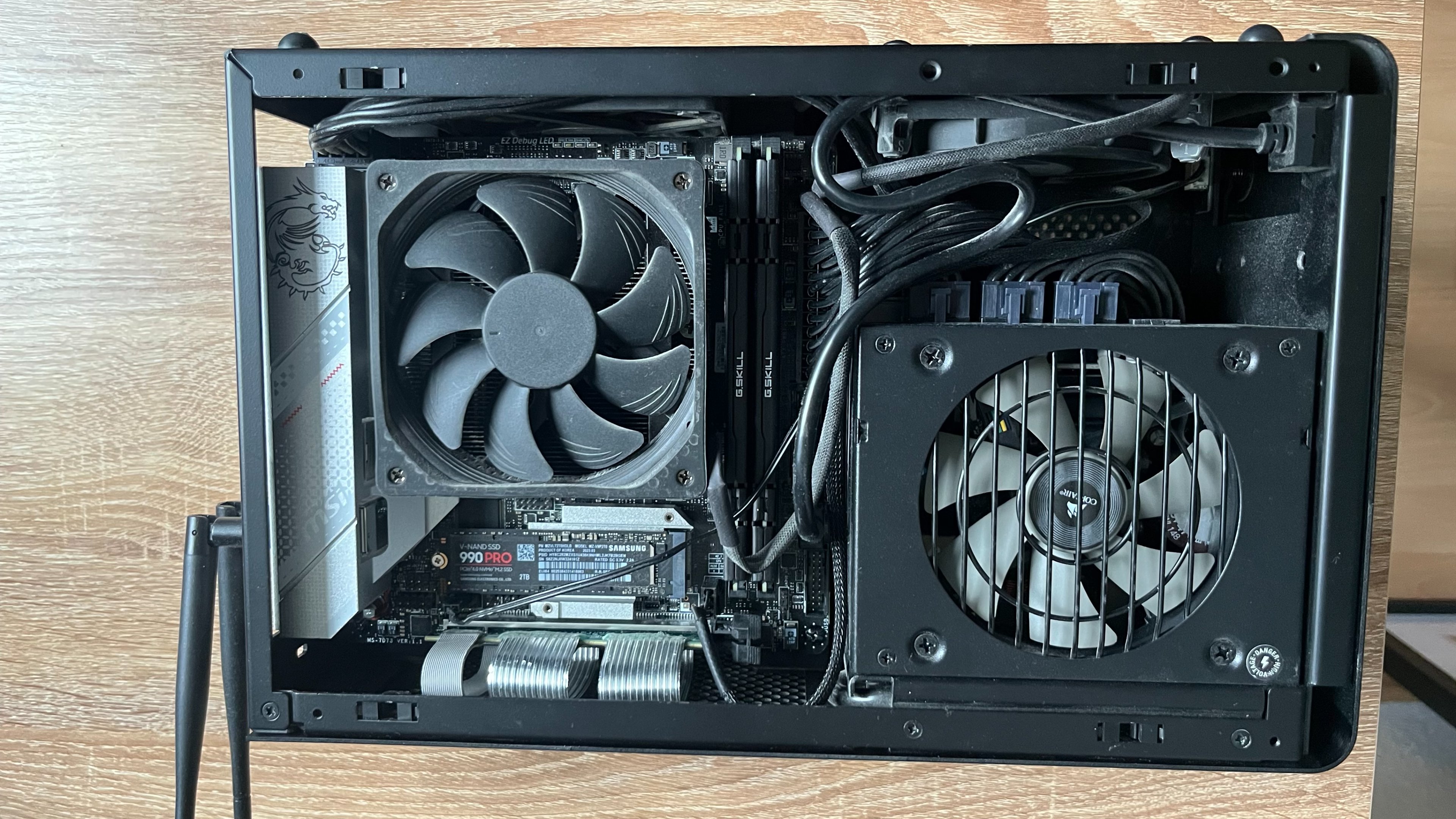

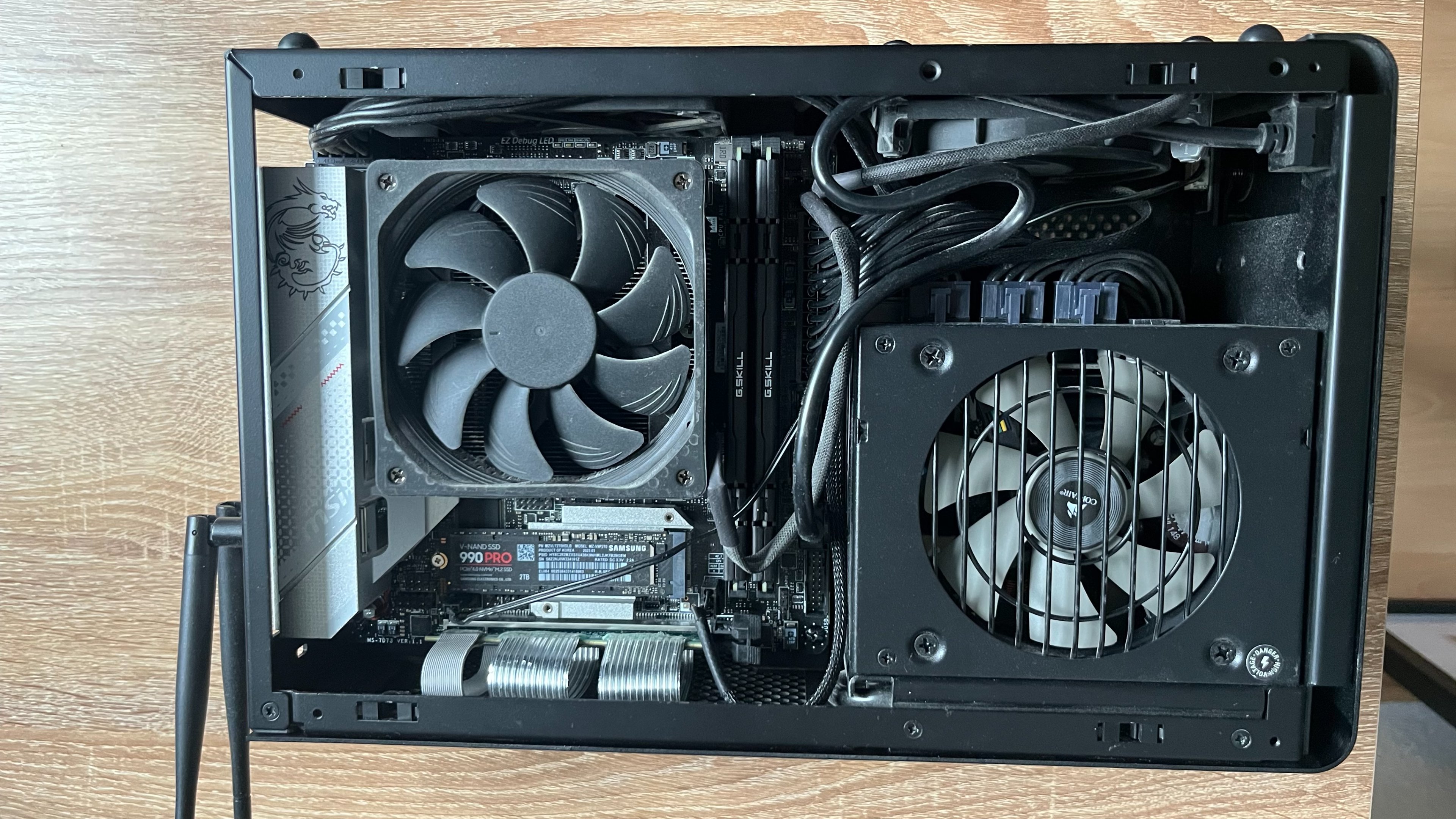

@Wurzel Den Alpenföhn Panorama 2.
Hatte vorher mit dem 7800X3D einen AXP 90 Vollkupfer drauf, für den musste ich aber auf eine alternative Rückplatte umbauen. Das war an sich kein Problem und lief ganz gut, der Alpenföhn ist aber 1mm flacher, da er bei gleicher Gesamtbauhöhe einen etwas dickeren Lüfter hat. Mit dem NF-A9 ist der Spalt groß genug, um eine Dichtungslippe zwischen Lüfter und Gehäusewand zu bekommen, so dass mit abgeklebten Seitenteilen eine reine Außenluftzuführung möglich ist und es keine Geräusche durch den zu geringen Abstand gibt.
Reaktionen: Blaze1987, DaHans und ALPHA-S
Welches Board nutzt du denn @Hovac ?
Hast du denn auch ein Bild von dem ganzen?
MSI B650I.
Fotos habe ich beim Umbau nicht gemacht, wenn ich mal dazu komme mache ich eines.
Foto angehangen.
Reaktionen: Blaze1987 und DaHans
