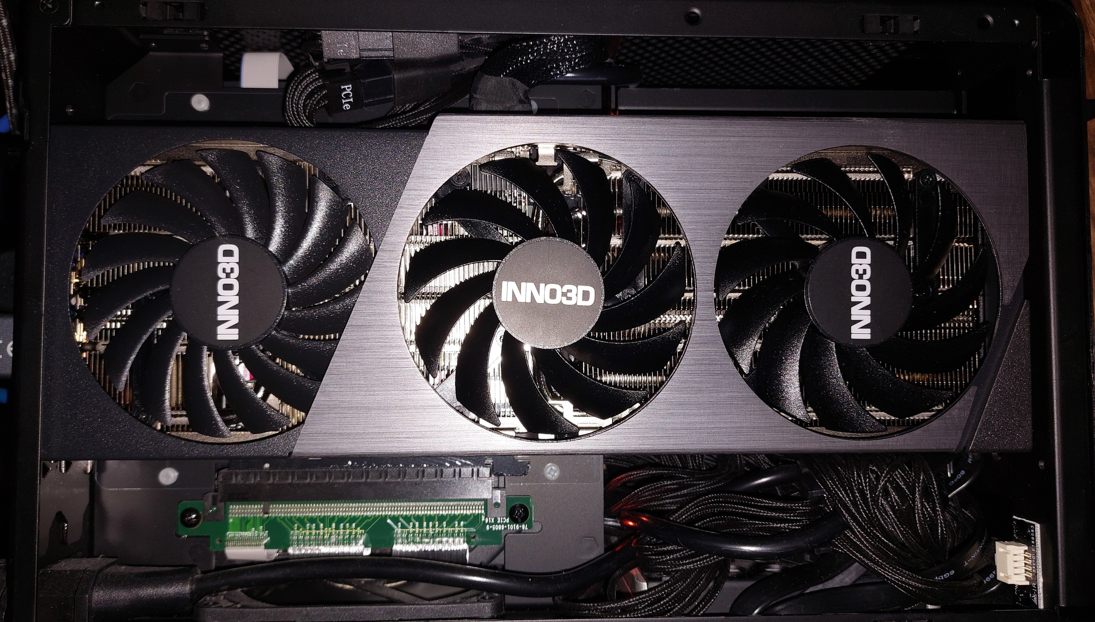

Ich habe seit heute die Inno3D 4070 Ti ins Dan A4 geschraubt. Kabelführung ist ein wenig abendteuerlich, aber klappte überraschend gut. Das dürfte erst einmal so ziemlich das Maximum sein, was nativ so rein passt. Hab lange überlegt, was genau ich mache, um mehr Leistung da reinzuprügeln. Die RX7700XT wird es wohl nicht mit 2-Slot geben und die 6700XT ist jetzt auch nicht so der Sprung von einer 6600. Da wurde es seit der GTX960 das erste mal Nvidia, wollte ich eigentlich vermeiden, aber zur Zeit war es das Sinnvollste für den Zwerg, wenn auch nicht das Günstigste.

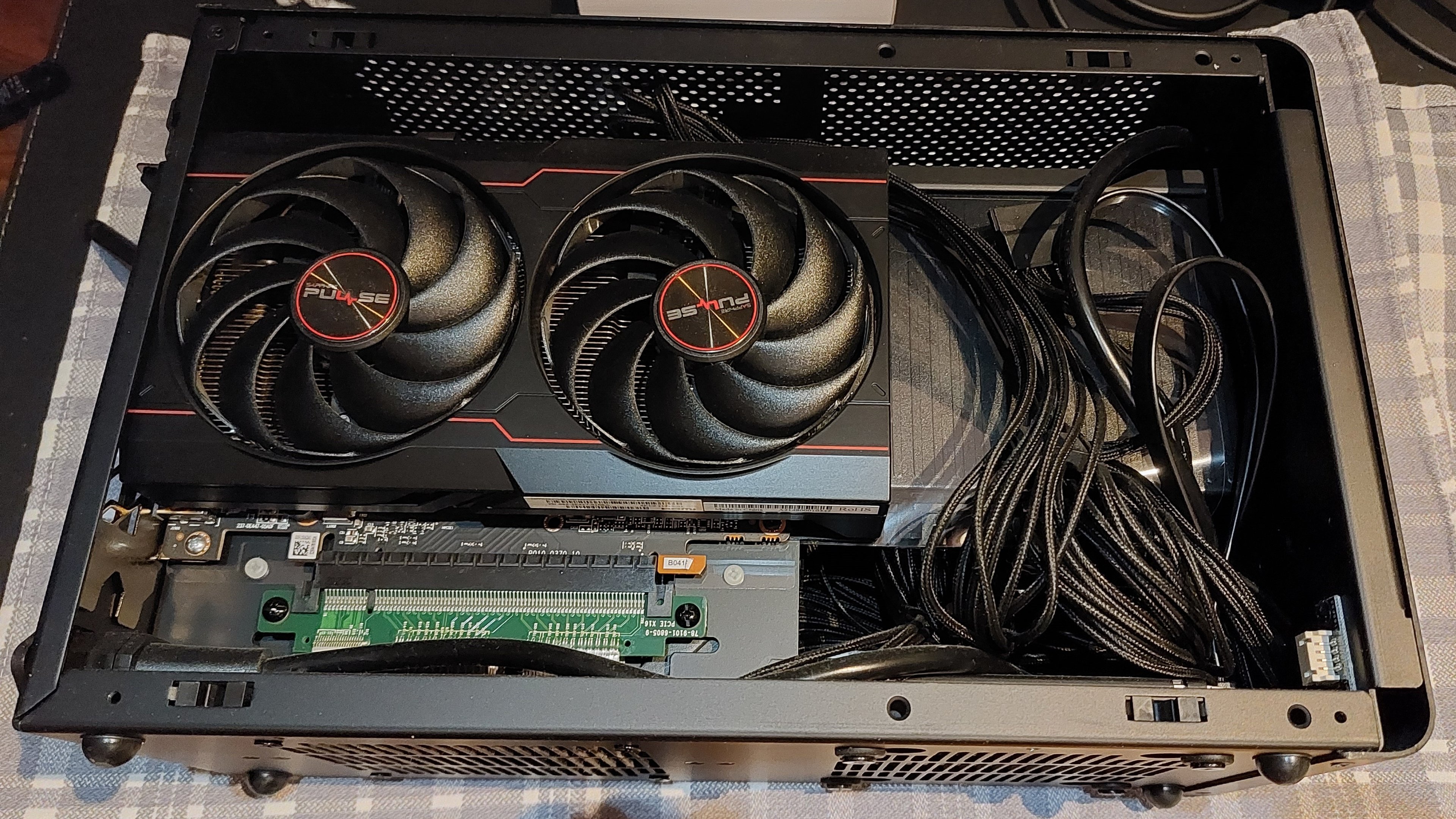

Wollte beim Zusammenbau Vorher/Nachher-Bilder machen, hab dann aber die Nachherbilder vergessen. Also hab ich das Gehäuse nochmal im Betrieb aufgeschraubt, daher etwas ungünstiges Licht in der dunklen Ecke, der Blitz vom Handy war quasi die einzige Lichtquelle.
Hier noch mit der vorherigen Karte, meine Sapphire RX6600 Pulse, hat hier gute Dienste geleistet, Ruhig und Sparsam.
Und nun die 4070 Ti, eine Kabelführung an der Karte vorbei war auf der Seite nicht mehr möglich. PCIe-Kabel und auch das Netzkabel zum Netzteil mussten auf der anderen Seite verlegt werden. Und irgendwo müssen die ungenutzten Kabellängen unterkommen, dafür der Kabelkneuel unten rechts. Zu weit links durften die Kabel jetzt nicht verlaufen, da sie sonst in den Lüfter da unten kommen konnten.

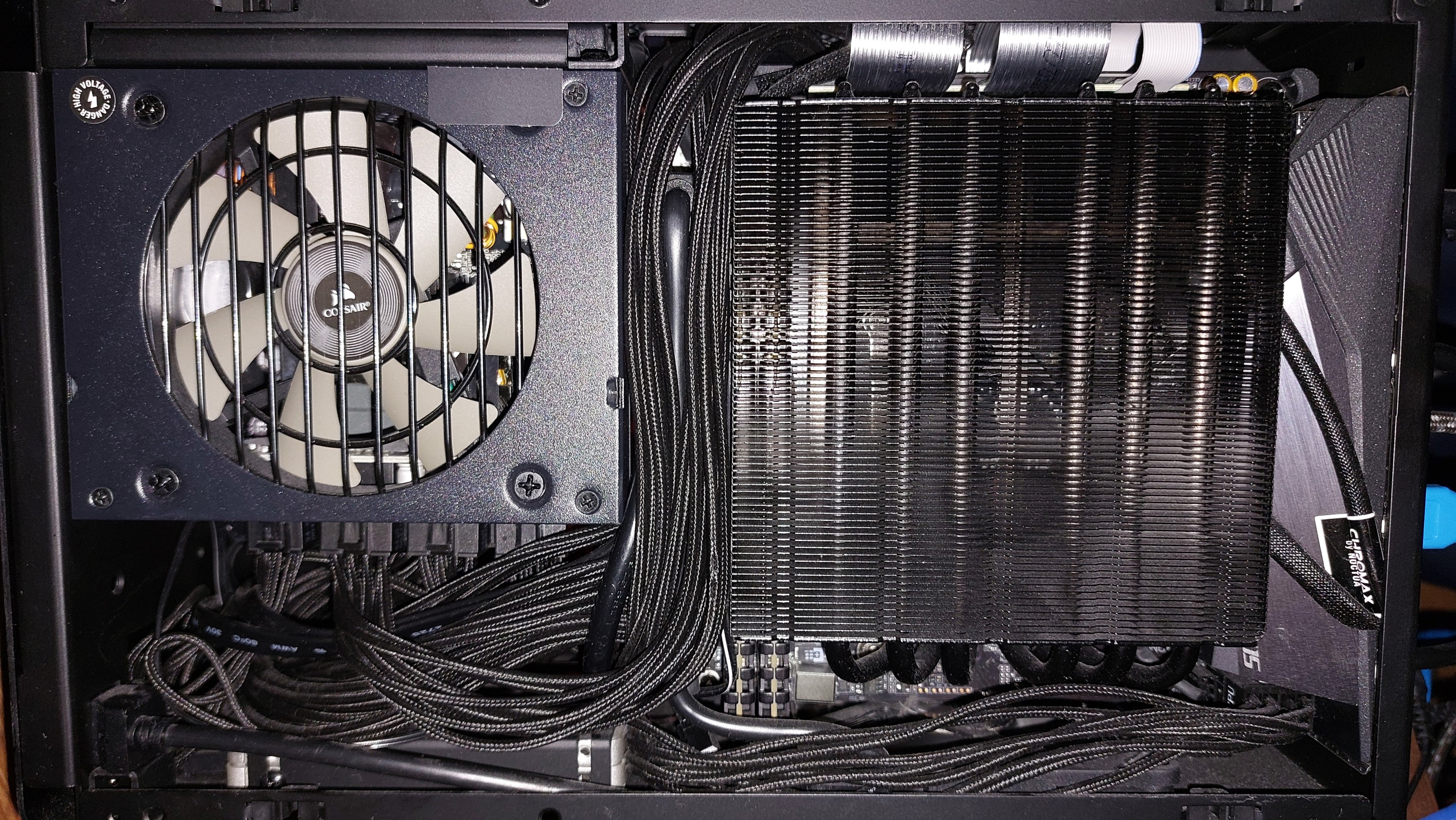

Abendteuerlich wird´s hier. Platz ist praktisch nur zwischen Netzteil und CPU-Kühler, und ausgerechnet da sind ja noch Anschlüsse von Front-USB, SATA und eben die Versorgung des Mainboards. Was gut hilfreich war, dass die Kabel des Corsair SF600 so "lose" zwischen den Steckern sind, konnten dann recht gut aufgeteilt werden. Unten an der Ecke sieht man noch das Netzkabel.
Hatte überlegt, noch mit Kabelbinder zu unterstützen, aber ich lasse es lieber, da es nur wieder zur Bündelung führt, die gerade in dem bereich nur vom Nachteil werden kann. Lieber lose langführen und dabei die anderen Kabel und Stecker nicht behelligen. Im Kneuel unterhalb des Netzteils kann ich eh kaum ordnung reinbringen. Hat auch etwas weniger Platz durch die eingebauten SATA-Laufwerke.
