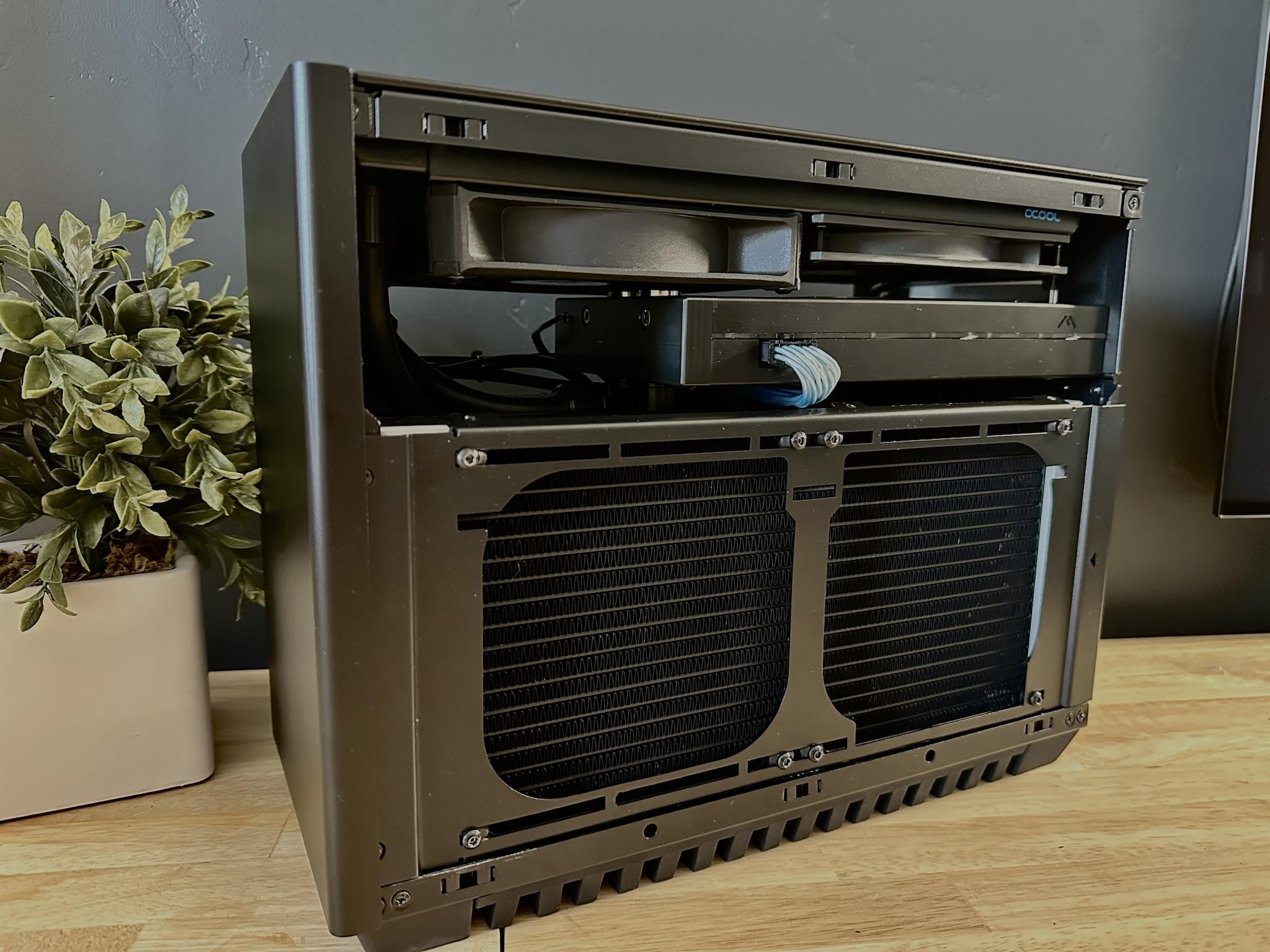

Wie bereits gesagt ein 12900k in syntetischen Benchmarks liegt bei 240W TDP. Das kann die 240 AIO nicht handhaben und schon lange nicht bei 1000rpm. Mit einer 280er AIO wären da schon 8°C weniger gewesen. Würde man die AIO jetzt noch so verbauen, dass die Lüfter von außen ansaugen sinken die Temperaturen nochmals weiter (ca 5°C).
Welche anderen Komponenten waren denn am Limit?
Die GPU bleibt auf Grund des speziellen Aufbaus so kühl. Sie wird durchweg mit Frischluft versorgt. Schließt man nun noch die Lücke zischen Deckel und kleineren Karten wie der 4090FE mit Slim Lüftern kann da kein großes Gehäuse mehr mithalten. Die 4090FE läuft hier mit ~66°C bei voller Auslastung. Was will man mehr?
In einem reinem Gamingtest würde die CPU super kühl bleiben und das System nochmals leiser agieren.
Auch ist es möglich ein System mit dual 280er Radiatoren aufzubauen im full custom Loop. Dann wird es noch leiser und kühler.
Bei Luftkühlung gebe ich dir recht, das wäre bei jedem anderen Mesh Gehäuse aber vermutlich nicht anders. Dass die GPU zumindest luftgekühlt nicht das Problem ist habe ich ja geschrieben.

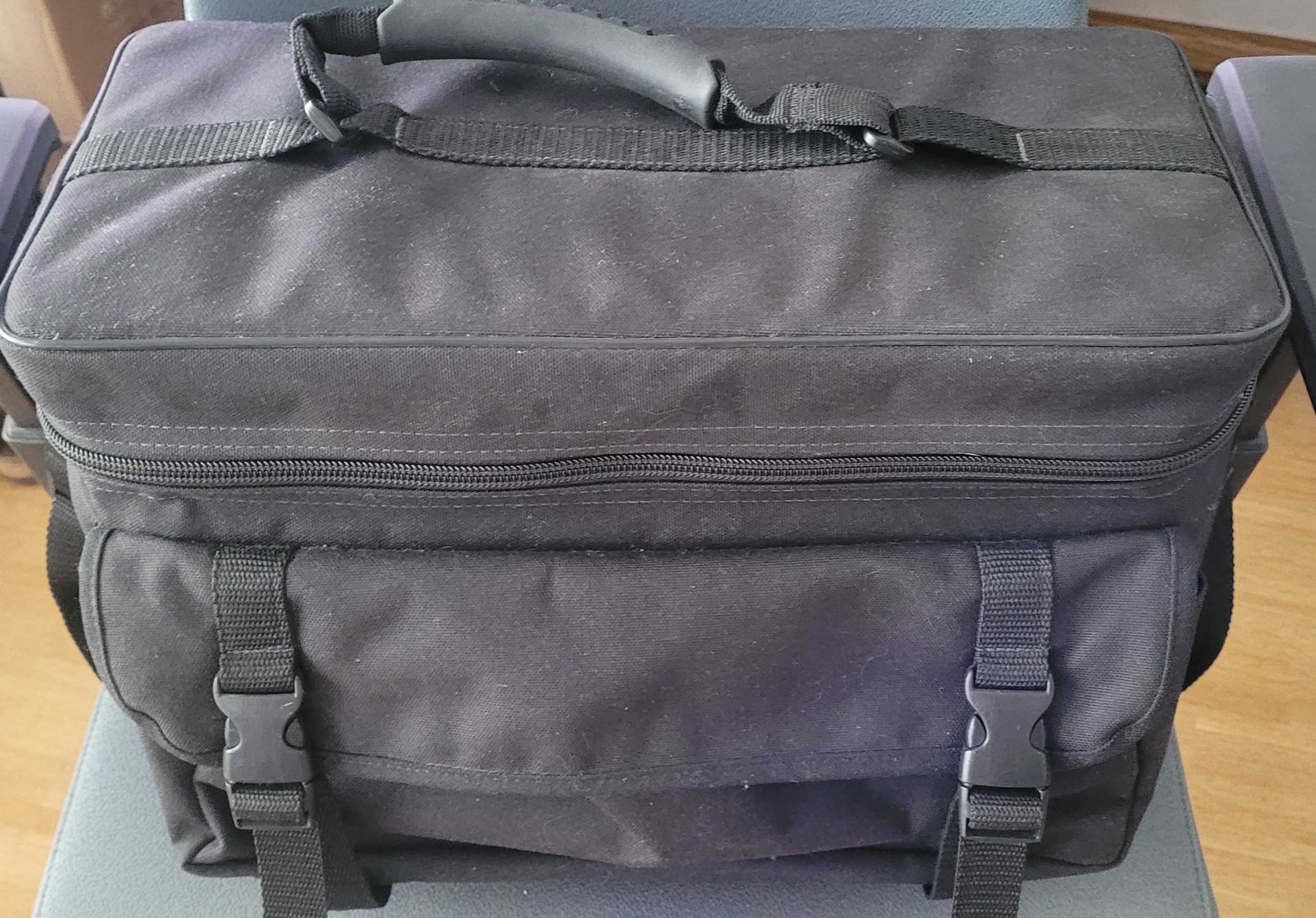

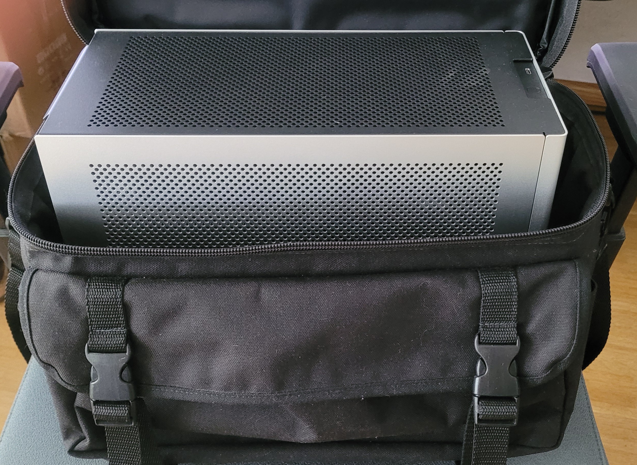

Also ich zumindest bewege den C4 öfters, mit nem Kumpel zocke ich einmal die Woche TD2 Coop. Wir habe beide einen C4. So ca10 mal im Jahr fahre ich zu ihm, genauso wie er zu mir im Gegenzug. Aufbauen, Pizza / Burger essen. Danach stundenlang zocken. Sind beide Ü60. Wir hatten beide auch schon diverse Shuttle mini PCs. Aus der Zeit hat mein Kumpel noch einen Shuttle Rucksack und ich eine Shuttle Tragetasche. Und oh Wunder der C4 passt perfekt hinein. Der A4 brauchte ja nichts spezielles, der ging mitsamt Zubehör in den Wanderrucksack.

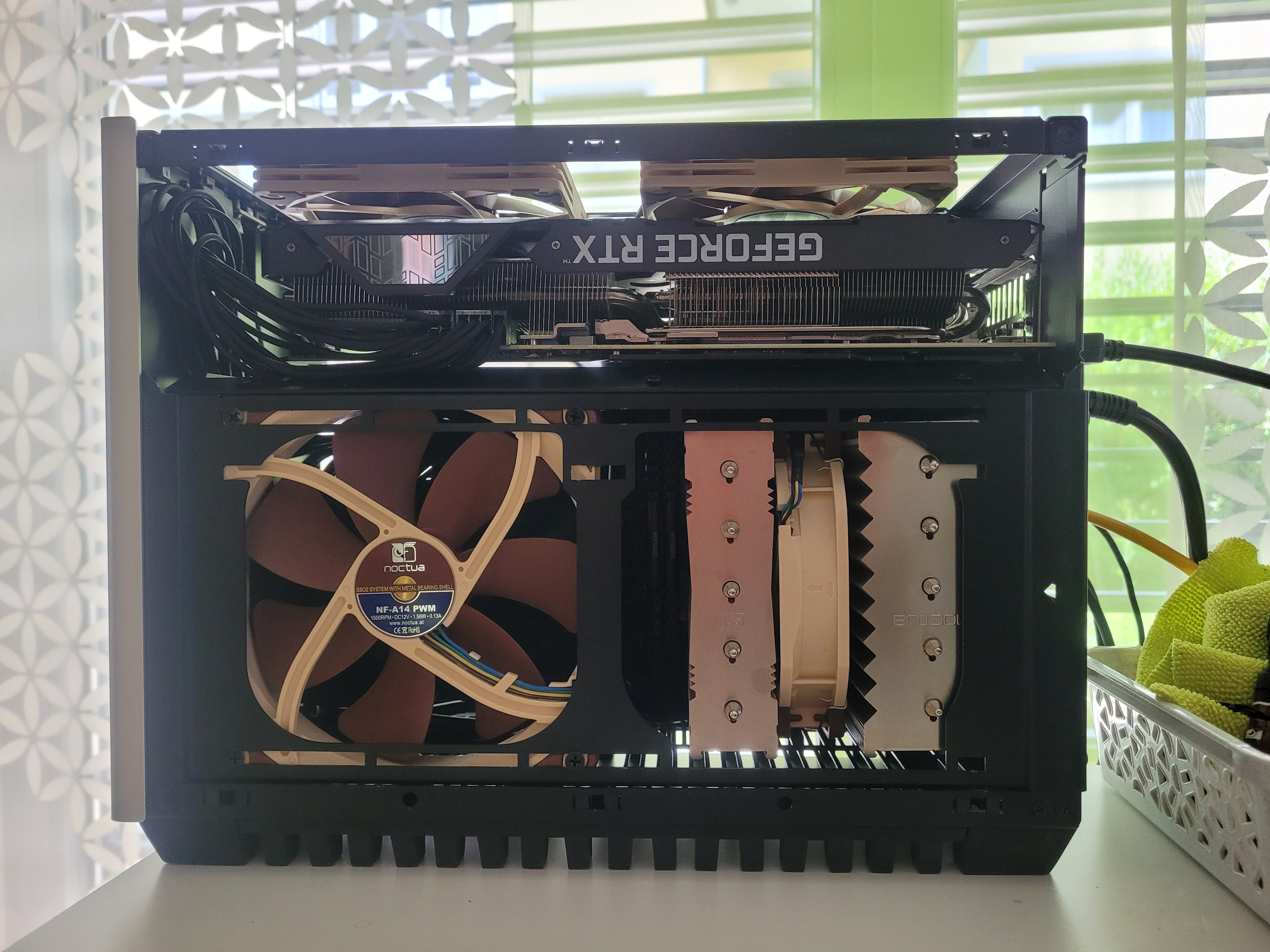

Ich habe die mit Luft gekühlte Variante gebaut, damit die Komponenten auf dem Mainboard und auch M2, SSDs und RAM gut gekühlt werden. Außerdem ist der Prozessor nur ein R7 3700X , die Grafikkarte eine Asus RTX 3080 TUF OC. Bleibt alles relativ kühl und angenehm leise.
Auch nach 2 Stunden zocken am Stück.
Reaktionen: M@tze, -Vulture- und Jan
Ja nee, da hätte ich nicht die Ruhe weg, um mir sowas zusammen zu basteln. Ich brauche Platz zum bauen. Und die Hardware Luft zum Atmen :D
Aber Hut ab vor allen, die das hinbekommen. Meine Bewunderung ist auf eurer Seite.
