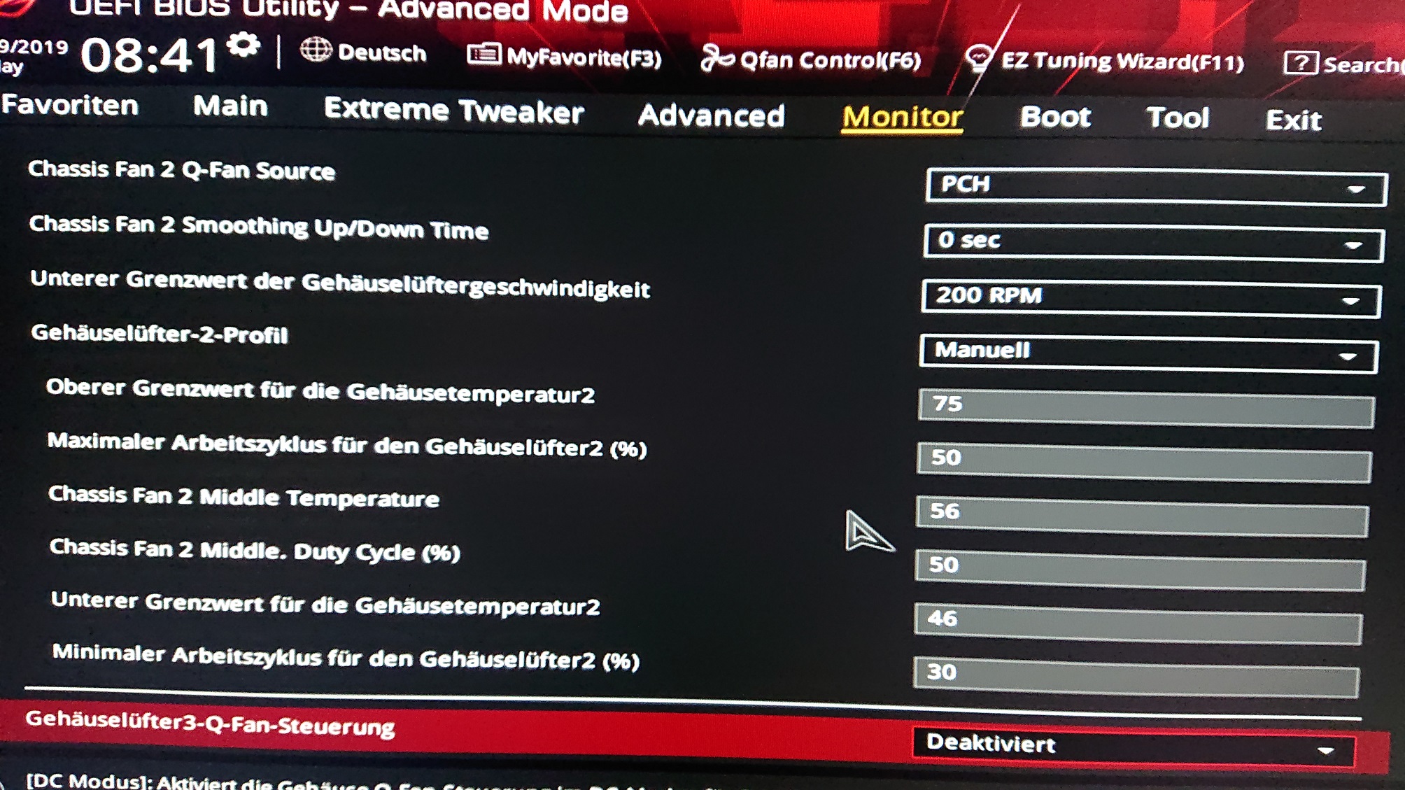

Chipsatz-Temperatur (PCH) als Quelle gewählt, dann springen die Lüfter nicht so spontan hin und her wegen der sich leicht verändernden CPU-Temperatur und dann so eingestellt, dass beim zocken so 900-1000 rpm anlagen.
Im idle war totale stille und beim zocken ein leichtes rauschen.
Hmm OK wo konntest du einstellen dass die Chipsatztemperatur als Referenz verwendet wird? Die empfindliche Regelung nervt mich auch etwas :)
Hab Asus Mainboard, da gibts den Bereich mit Lüftereinstellen für CPU und die FAN Header.
Kann man Quelle auswählen und bei welcher Temperatur wieviel % anliegen.
