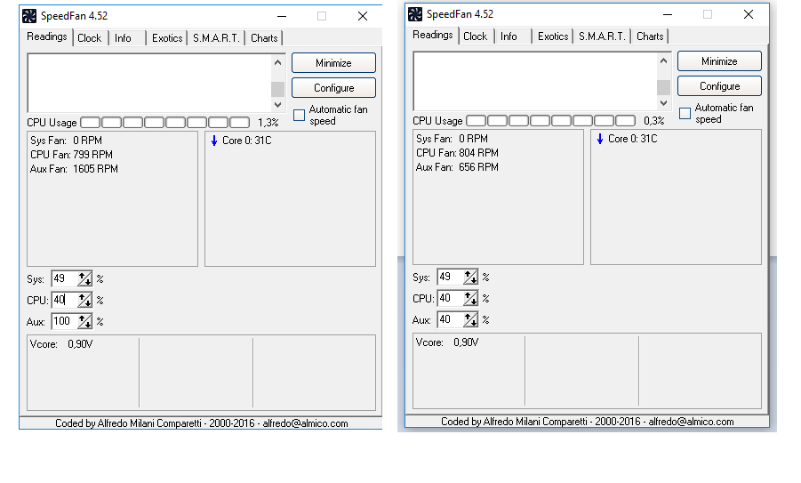

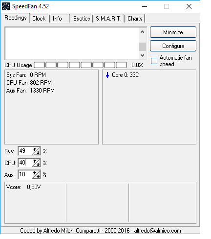

ich habe seit neuestem ein Dark Base 700 und hab das Problem, dass die Lüftersteuerung über PWM am Board immer konstant bei 1300 RPM liegt, ich zwar das Tachosignal bekomme aber ich die Lüfter selbst nicht regeln kann. Die Steuerung am Switch ist auf Auto gestellt. Einzig über die Silent/Speed swtiches bekomme ich eine Veränderung hin (was aber bei Auto nciht sein sollte...). Die Einzelnen Lüfter lassen sich wunderbar am Mainboard steuern wenn ich direkt anschließe (~400-1600rpm). Wenn ich ein Hub von einem Dritthersteller anschließe läufts auch einwandfrei. Muss ich noch irgendwelche Einstellgungen am Hub / Frontpanel vornehmen außer "Auto" und das "PWM" Kabel am Board anschließen oder habe ich einfach nur ein defektes Hub erwischt?
Habe die Steuerung sowohl über die Mainboard Firmaware, Speedfan und die UEFI Stuerung getestet bei alle varianten weiterhin 1300 rpm ohne veränderung.
Hoffe mir kann hier jemand weiterhelfen, vermute aber dass das Hub kaputt ist.

Aktuell hab ich ein Asus-Z87-K drin. Hab alternativ auch mal ein GA-X470-Aorus genommen. In beiden Fällen das gleiche Problem. Mit andern Hubs funktioniert es und ich kann die Drehzahl steuern. Mitm Dark Base Hub egal ob 0 oder 100% immer 1300 RPM. Hub vom Drittanbieter macht 0 Probleme am gleichen PWM Stecker vom Board dun gleichen Lüftern.
